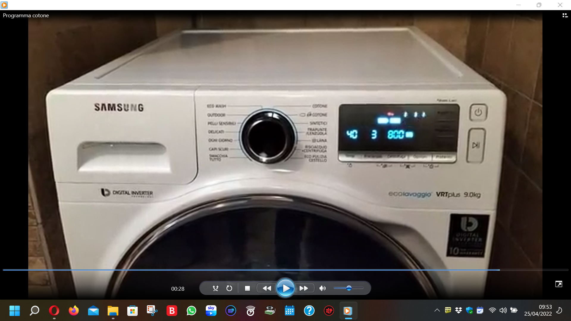

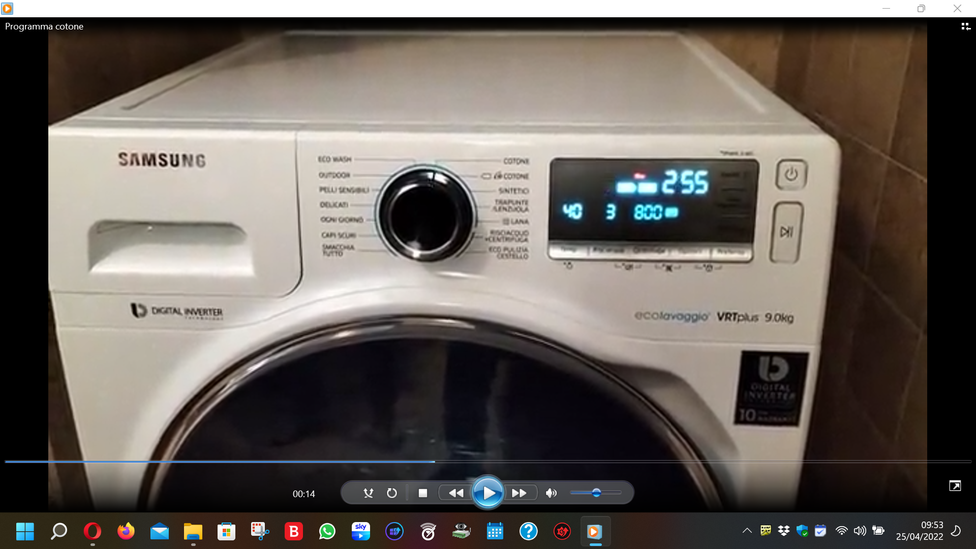

filippo04 Inserito: 14 aprile 2022 Segnala Share Inserito: 14 aprile 2022 La lavatrice ha circa 7 anni di vita e da qualche giorno manifesta i seguenti problemi: 1.Selezionato il programma cotone la lavatrice effettua inizialmente lo scarico dell'acqua poi va in diagnostica con il trattino sul display che si muove in continuazione e rimane in questo stato senza andare avanti e senza presentare alcun codice d'errore. Spenta e riaccesa presenta lo stesso problema 2.Selezionato invece il programma capi scuri ,effettua inizialmente il solito scarico dell'acqua ,si sente però l'entrata dell'acqua a scatti e non in modo continuativo per diverse volte partendo poi regolarmente. Tutti i filtri in entrata ed in uscita sono stati controllati e puliti accuratamente Può essere addebitabile a qualche sensore da verificare oppure alla scheda madre e/o controllo della lavatrice da sostituire? Grazie anticipate Link al commento Condividi su altri siti More sharing options...
piergius Inserita: 23 aprile 2022 Segnala Share Inserita: 23 aprile 2022 (modificato) Alcuni giorni fa E685X ha riscontrato un problema analogo in una Bosch : "Se si annulla il programma e se ne seleziona un'altro, la macchina fa degli "spunti" di carico acqua per tutta la durata del programma. Si sente proprio l'elettrovalvola che viene alimentata ad intervalli irregolari ... " "... Ragazzi ho risolto Seguendo la procedura del mio messaggio precedente ho letto l'errore 2 --> pompa di scarico I fili del connettore si erano spezzati. Una volta risaldati la macchina ha ripreso a funzionare correttamente. " In diversi modelli le Elettrovalvole, al fine di limitare la Corrente qualora vadano in Corto, e prevenire danni al sottile Cablaggio, ricevono una Polarità di alimentazione attraverso la Pompa di scarico, per cui subiscono eventuali interruzioni o falsi contatti che la riguardano. Buon pomeriggio ! C'è qualcuno che desidera la vita ... Modificato: 23 aprile 2022 da piergius Saltato riga Link al commento Condividi su altri siti More sharing options...
filippo04 Inserita: 25 aprile 2022 Autore Segnala Share Inserita: 25 aprile 2022 Il tuo riferimento al post precedente è molto interessante ,anche se ho già smontato la main board tagliando il fondo ,desiliconati tutti i contatti del IKCM15F60GA/ IKCM15F60 per acquistarlo e sostituirlo. In effetti in precedenza a mia moglie era comparso il messaggio di controllo dei filtro di scarico ma questo era totalmente pulito ...però l'indagine la farò anche sulla pompa di scarico dopo averla completamente smontata. Quindi potrei desumere ,vedi foto sotto allegate ,nel programma cotone la comparsa dei trattini lampeggianti per circa 16 secondi potrebbero addebitarsi principalmente alla pompa di scarico semibloccata ? Che giustificherebbe come indicato nel post di cui sopra il funzionamento a scatti dell'acqua in entrata nel programma capi scuri ?Speriamo ...terrò comunque informati sull'esito della pompa. Grazie comunque Link al commento Condividi su altri siti More sharing options...
filippo04 Inserita: 26 aprile 2022 Autore Segnala Share Inserita: 26 aprile 2022 Ho controllato stamattina il tubo di gomma di entrata alla pompa di scarico, filtro d'uscita compreso e sono risultati completamento puliti. In effetti in precedenza con il programma capi scuri avevo controllato il flusso di scarico su un secchio esterno ed era risultato ottimo. Ultima chance prima di acquistare una nuova lavatrice è la sostituzione dell'Integrato di cui sopra. Mi dispiace perchè a prescindere da questo problema la lavatrice ,costata circa 1000 euro, è ancora in in ottimo stato.Riepilogo sintetico dei problemi: 1.Programma Cotone: la lavatrice effettua lo scarico il display parte con il trattino verticale che si muove per 16 sec circa (Controllo del peso?) e poi si blocca senza presentare nessun errore 2.Programma capi scuri :la lavatrice scarica fa entrare l'acqua a " singhiozzo " non in modo continuativo. La prima volta ha completato il lavaggio e in alcune altre prove successive si bloccava prima del movimento del cestello. Grazie comunque Link al commento Condividi su altri siti More sharing options...
filippo04 Inserita: 28 aprile 2022 Autore Segnala Share Inserita: 28 aprile 2022 Bene ...ho chiamato in sequenza due tecnici diversi di Assistenza ed entrambi hanno dichiarato che poteva essere la Main board ma loro non se la sentivano di acquistarla per l'alto costo ,sopra i 200 euro, perchè poteva dipendere anche da altri componenti collegati....ergo allora avevo deciso di smontare la scheda e provare a sostituire l'integrato con il dissipatore ....ma nonostante abbia tolto la spessa siliconatura sotto le piazzole per sollevare il dissipatore per tagliare i terminali dell'integrato per poi toglierli più facilmente dalle piazzole in quanto ha 24 piedini ...ebbene non sono riuscito a togliere nemmeno il dissipatore che sembra solidale con l'integrato...qualcuno è riuscito a toglierlo e come ?Grazie Link al commento Condividi su altri siti More sharing options...
