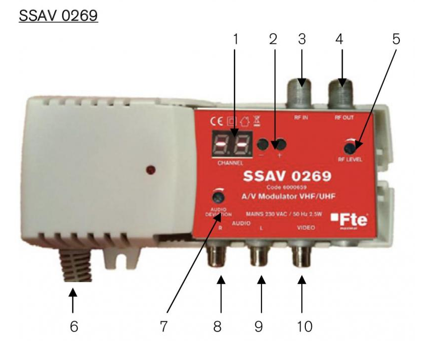

Riccardo Ottaviucci Inserita: 19 aprile 2022 Segnala Inserita: 19 aprile 2022 verificare gli alimentatori di centralino e modulatore? Specie gli elettrolitici?
felix54 Inserita: 19 aprile 2022 Segnala Inserita: 19 aprile 2022 (modificato) 17 ore fa, Iuhffe ha scritto: Rf out modulatore con ingresso uhf centralino, antenna altro ingresso centralino, uscita arriva alle prese tv tramite partitori. Se non hai commesso un errore di scrittura, i segnali VHF dei canali 10 e 12 che hai menzionato, non possono transitare dall'ingresso UHF verso l'uscita del centralino. 3 ore fa, Riccardo Ottaviucci ha scritto: verificare gli alimentatori di centralino In questo caso ci sarebbe da chiedersi come farebbe ad avere problemi solo sul canale modulato.... o no? Purtroppo, la descrizione che l'utente ha fatto dei collegamenti è di dubbia veridicità e tanto per cambiare siamo fermi ai blocchi di partenza, ovvero, la gara a chi indovina prima... 16 ore fa, Roberto Garoscio ha scritto: Hai provato a scollegare l’ingresso del modulatore per vedere se il disturbo è ancora presente? Di che ingresso parli? Modificato: 19 aprile 2022 da felix54
snipermosin Inserita: 19 aprile 2022 Segnala Inserita: 19 aprile 2022 3 minuti fa, felix54 ha scritto: come farebbe ad avere problemi solo sul canale modulato.... o no? Già, l'alternata provoca effetto mosaico in tutta la banda e non solo su un canale o mux.
Riccardo Ottaviucci Inserita: 19 aprile 2022 Segnala Inserita: 19 aprile 2022 1 ora fa, felix54 ha scritto: 4 ore fa, Riccardo Ottaviucci ha scritto: verificare gli alimentatori di centralino In questo caso ci sarebbe da chiedersi come farebbe ad avere problemi solo sul canale modulato.... o no? infatti ho detto anche del modulatore,non solo del centralino
Roberto Garoscio Inserita: 19 aprile 2022 Segnala Inserita: 19 aprile 2022 (modificato) 16 ore fa, Iuhffe ha scritto: Mi scusi sign. Roberto, cosa intende per alternata ? Intendo la tensione primaria dell’alimentatore del modulatore non più filtrata dai condensatori o dal diodo a ponte che, si sovrappone alla continua pura che dovrebbe esserci ma che così forse non è. Modificato: 19 aprile 2022 da Roberto Garoscio
felix54 Inserita: 19 aprile 2022 Segnala Inserita: 19 aprile 2022 4 minuti fa, Riccardo Ottaviucci ha scritto: infatti ho detto anche del modulatore,non solo del centralino Di quello del modulatore se ne può parlare ma l'altro non credo. E' successo qualche volta che i primi a patire erano i canali analogici in genere, specie i VHF, ai tempi dello switch over ma erano casi sporadici e destinati a peggiorare in poco tempo, sino al punto di degradare indistintamente tutti i segnali.
Roberto Garoscio Inserita: 19 aprile 2022 Segnala Inserita: 19 aprile 2022 1 ora fa, felix54 ha scritto: Di che ingresso parli? Come di quale ingresso parlo? Il modulatore cosa modula? Nello specifico: 8 9 10. Potrebbe essere che le righe escano già dal dvr.
felix54 Inserita: 19 aprile 2022 Segnala Inserita: 19 aprile 2022 (modificato) 22 minuti fa, Roberto Garoscio ha scritto: Come di quale ingresso parlo? Quindi l'ingresso scart? 22 minuti fa, Roberto Garoscio ha scritto: Nello specifico: 8 9 10. 8 è lo "switch" di commutazione, 9 la massa del "verde" e 10? https://www.leadsdirect.co.uk/technical-library/pinouts-wiring-diagrams/scart-wiring/ Non hai menzionato collegamenti del segnale video, per cui mi viene il dubbio di aver frainteso che parli veramente della SCART.... Modificato: 19 aprile 2022 da felix54
venue2 Inserita: 19 aprile 2022 Segnala Inserita: 19 aprile 2022 ragazzi che casino!!!! Questo è un modulatore analogico e non cè niente da settare se non il canale, il livello RF e la deviazione audio Gli ingressi sono tre pinjack, niente scart, niente settaggi di banda passante, niente di altro! @luhffe avevo suggerito di provare con un altra sorgente video pal e nel casino non è stato provato. 16 ore fa, venue2 ha scritto: non hai un'altra sorgente video pal da collegare al posto della videosorveglianza?? un vhs? un dvd? una videocamera ? l'utente può altresi provare a collegare l'uscita del DVR ad un tv per controllare che non si un problema del dvr. poi magari forse è ora di pensionare quel modulatore e metterne uno digitale. @luhffe, dimenticavo, mettere al minimo la deviazione audio.
venue2 Inserita: 19 aprile 2022 Segnala Inserita: 19 aprile 2022 ...e un modulatore analogico non fa mosaici...
felix54 Inserita: 19 aprile 2022 Segnala Inserita: 19 aprile 2022 (modificato) @Roberto Garoscio 3 ore fa, felix54 ha scritto: Non hai menzionato collegamenti del segnale video, per cui mi viene il dubbio di aver frainteso che parli veramente della SCART.... Ho visto la foto e non parlavi della scart 😒 Chissà se l'autore del thread, prima o poi farà le prove consigliate Modificato: 19 aprile 2022 da felix54
Roberto Garoscio Inserita: 19 aprile 2022 Segnala Inserita: 19 aprile 2022 2 ore fa, felix54 ha scritto: Ho visto la foto e non parlavi della scart 😒 Proprio così 😉
Iuhffe Inserita: 20 aprile 2022 Autore Segnala Inserita: 20 aprile 2022 (modificato) Ragazzi, dopo svariate prove che mi avete consigliato e che ho eseguito il problema non si risolveva, per cui ho messo mano al portafoglio 149,90 Euro, ho comprato il modulatore digitale 3b elettronica 5950, il tempo di settare il canale, collegarlo, fatto la ricerca sulle tv e finalmente l’immagine digitale pulita! Modificato: 20 aprile 2022 da Iuhffe
venue2 Inserita: 20 aprile 2022 Segnala Inserita: 20 aprile 2022 molto ben fatto, c'era un fondato sospetto che il vecchio fosse guasto.
Roberto Garoscio Inserita: 20 aprile 2022 Segnala Inserita: 20 aprile 2022 1 ora fa, Iuhffe ha scritto: Ragazzi, dopo svariate prove che mi avete consigliato e che ho eseguito il problema non si risolveva, per cui ho messo mano al portafoglio 149,90 Euro, ho comprato il modulatore digitale 3b elettronica 5950, il tempo di settare il canale, collegarlo, fatto la ricerca sulle tv e finalmente l’immagine digitale pulita! Ecco, molto probabilmente era guasto il filtraggio dell’alimentatore del modulatore.
Riccardo Ottaviucci Inserita: 20 aprile 2022 Segnala Inserita: 20 aprile 2022 51 minuti fa, Roberto Garoscio ha scritto: Ecco, molto probabilmente era guasto il filtraggio dell’alimentatore del modulatore. è stata sempre la mia ipotesi principale
felix54 Inserita: 21 aprile 2022 Segnala Inserita: 21 aprile 2022 12 ore fa, Riccardo Ottaviucci ha scritto: è stata sempre la mia ipotesi principale E questa ipotesi ci stava tutta.
