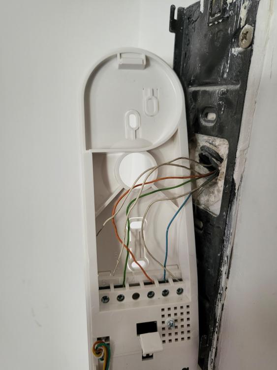

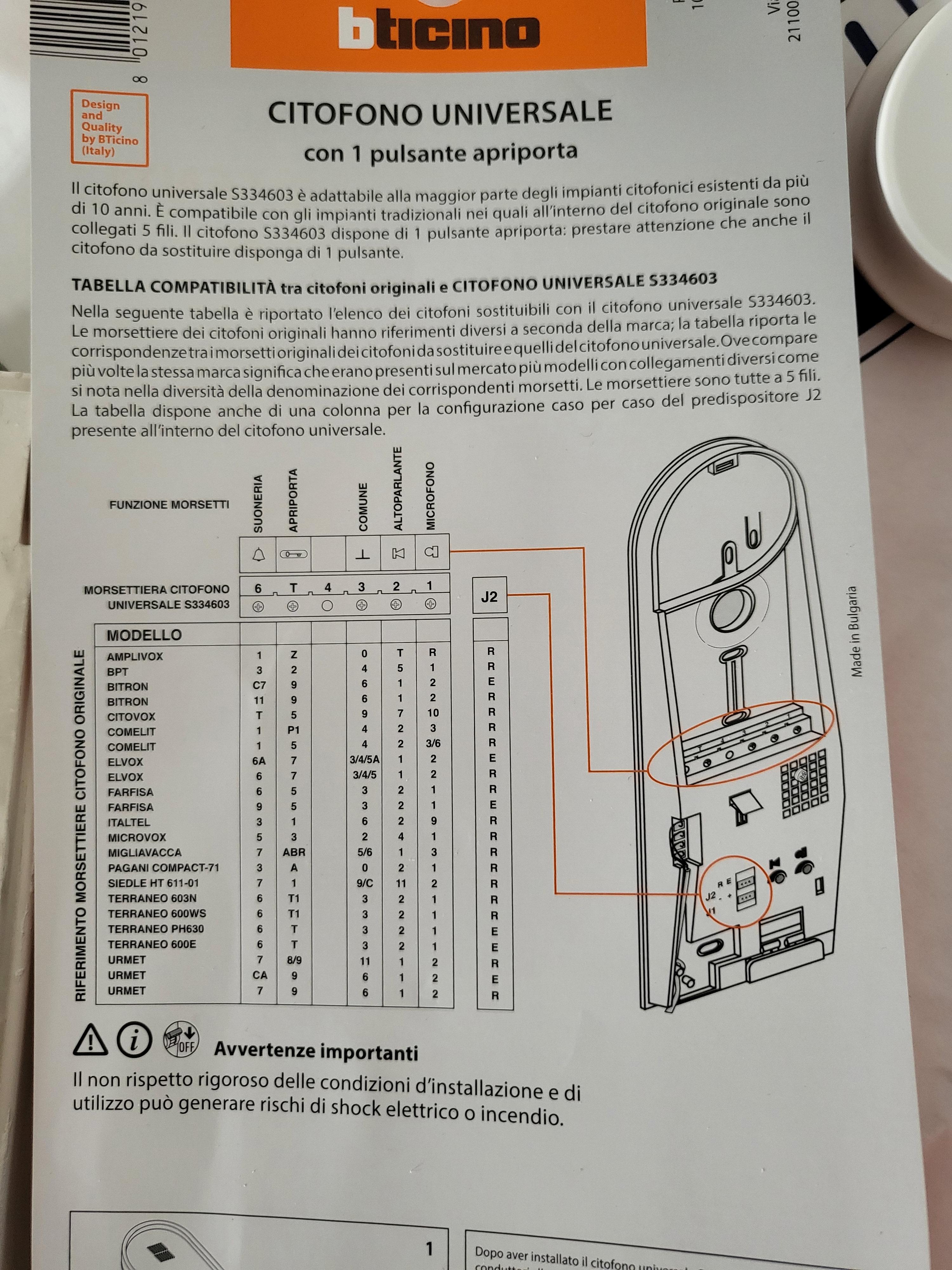

Sostituzione citofono Terraneo con universale bticino
Buon giorno, avrei bisogno dell'aiuto di qualcuno più esperto di me.
A casa avevo un vecchio citofono Terraneo 334002 che ha smesso di funzionare e, visto che è fuori produzione, mi hanno venduto un bticino universale.
Ho fatto i collegamenti come da schema che allego, ma non funziona ne l'apri porta, ne la suoneria. Ho provato anche le possibili combinazioni ma non riesco a risolvere. Qualcuno ha una idea? Grazie
Ovviamente il filo scollegato alla posizione 6 è per farvi vedere che della suoneria non sono sicuro.
Sono sicuro invece di T, che però non apre.
Volendo essere chiari funzionano solo i due a destra, cioè microfono e altoparlante.
Buon giorno,
Volendo anche provare a capire se il problema non sia nella parte condominiale, ho provato a smontare ed a pulire i contatti del vecchio terraneo20220417_160824.thumb.jpg.896fbcb0aca972e961407db6e64e57e6.jpg, ma sembra tutto ok.
Trattandosi l'apri porta di un contatto pulito, e volendo escludere che il problema sia giù al portone, volevo provare a cortocircuitare manualmente i fili.
L'unico problema è che non so quali siano e non riesco a trovare uno schema.
Qualcuno potrebbe aiutarmi chiarendomi la disposizione della morsettiera?
Unificata la formattazione del testo.
Maurizio Colombi
Stando alla logica, anche se il digitale è sempre stato un problema, i collegamenti su Pivot dovrebbero essere:
1 comune
3 e 4 fonica
5 chiamata
6 apriporta
Quindi con 1 e 6 dovrebbe scattare la serratura.
Sul nuovo apparecchio, invece, i morsetti sono:
1 e 2 fonica
3 comune
6 suoneria
T apriporta
Purtroppo non va.
Comincio a pensare che il problema non sia al citofono, ma nel pannello al portone condominiale.
Che test posso fare?
Ciao e grazie ancora
  • 1 year later...
scusate se riapro questa discussione, devo sostituire lo stesso citofono, ma il 20 sulla morsettiera? non è stato menzionato, sapete a cosa corrisponde?
