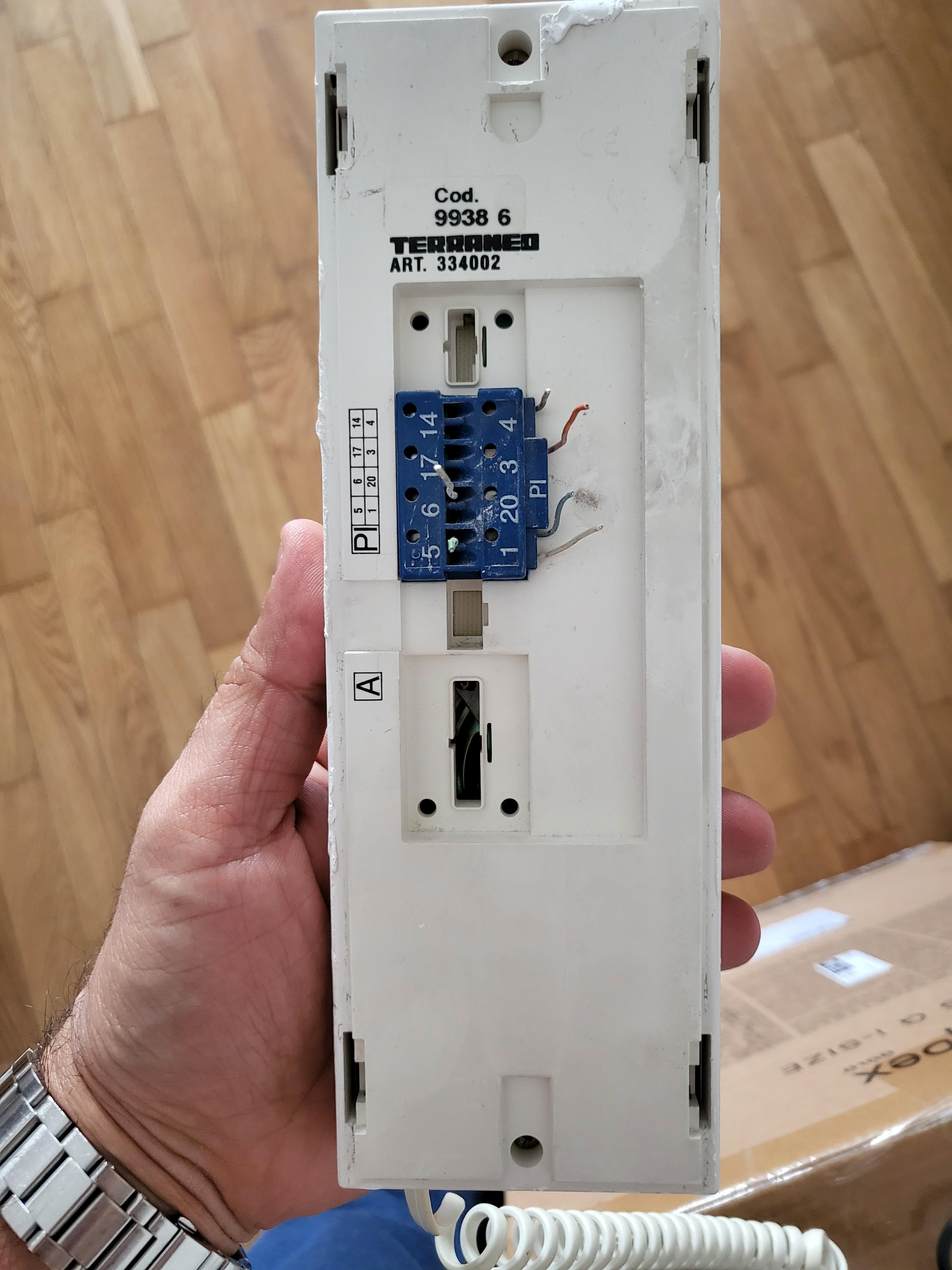

Spiegazione morsettiera terraneo 334002
Buon giorno,
ho un problema con il citofono, nello specifico non funziona più l'apri porta.
Ho provato a smontarlo ed a pulire i contatti, ma sembra tutto ok.
Trattandosi l'apri porta di un contatto pulito, e volendo escludere che il problema sia giù al portone, volevo provare a cortocircuitare manualmente i fili.
L'unico problema è che non so quali siano e non riesco a trovare uno schema.
Qualcuno potrebbe aiutarmi chiarendomi la disposizione della morsettiera?
Andrea
Andera, hai già aperto questa discussione riguardante il medesimo argomento, continua per favore a scrivere sulla prima discussione aperta, evitando di aprirne altre, grazie.
***DISCUSSIONE CHIUSA***
  • Ivan Botta locked this discussione
Ospite
