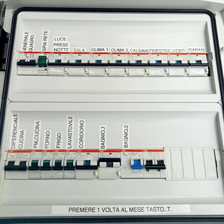

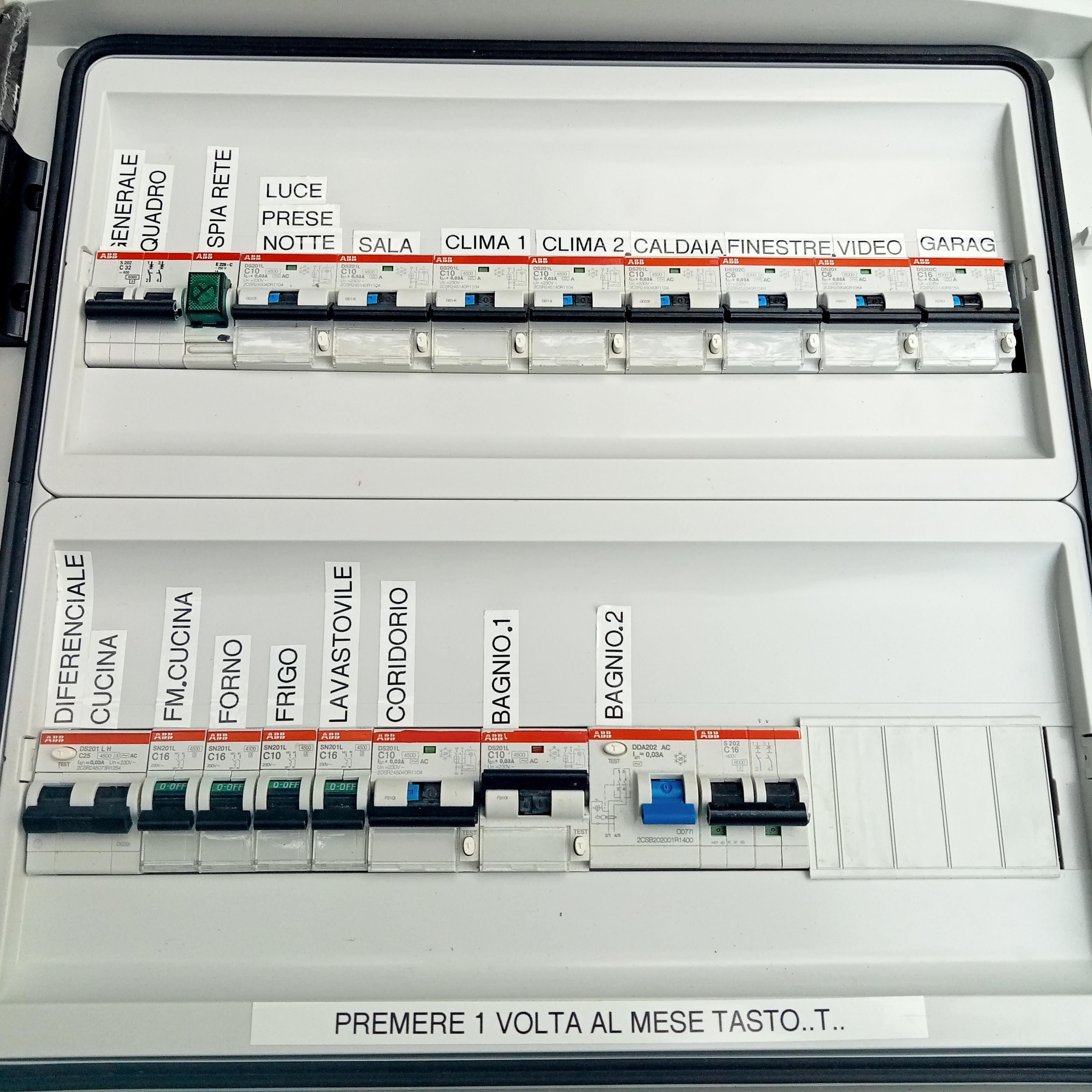

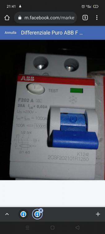

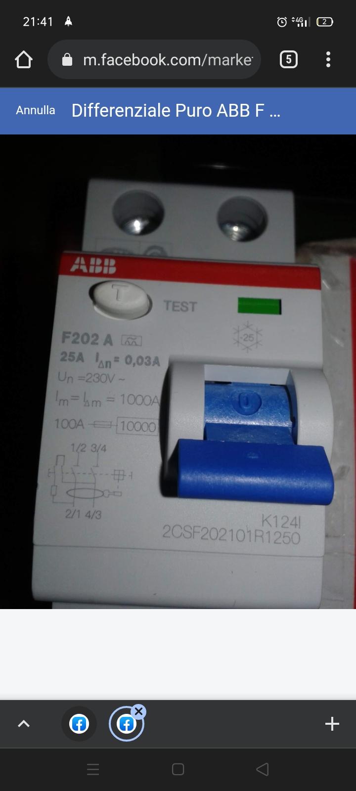

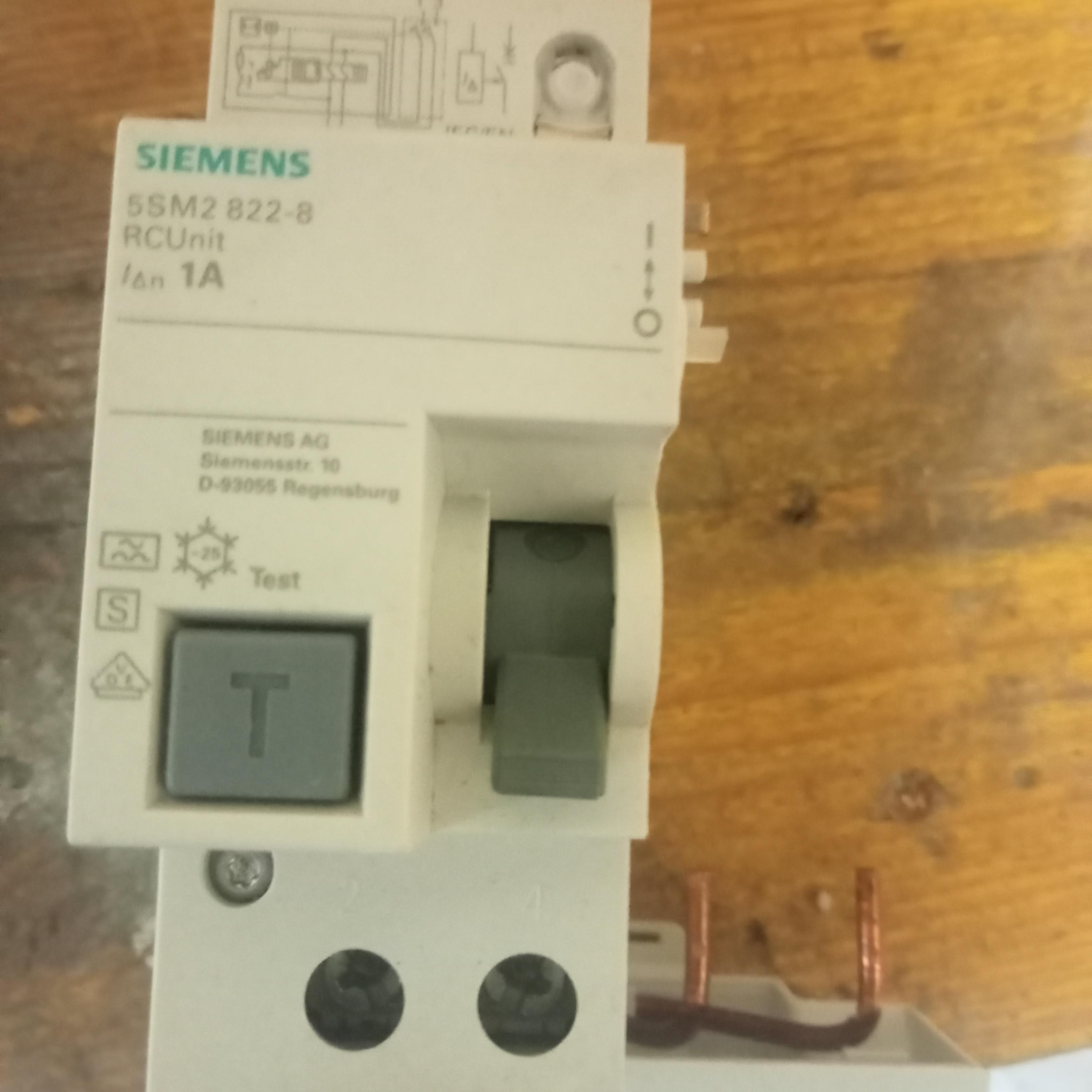

Faton n Inserito: 18 aprile 2022 Segnala Inserito: 18 aprile 2022 Salve a tutti Forum vorrei sapere sapere se potrei usare questo blocco differenziale copiato con suo magnetotermico C25 6 Ka potenza Enel 3kw dimensione cavo che parte dal contatore 6 come distanza saranno 15 MT io vorrei usare subito dopo contatore per proteggere linea che arriva nel appartamento grazie se sarebbe qualcheduno aiutarmi.
elab69 Inserita: 18 aprile 2022 Segnala Inserita: 18 aprile 2022 Direi di si, anche se io valuterei la possibilità di dimensionare il montante per 6kW e non 4,5kW. Poi, se non hai masse fra il contatore e il centralino d'appartamento, il differenziale potrebbe essere superfluo, comunque essendo da 1A selettivo, fastidi non dovrebbe darne
Faton n Inserita: 2 maggio 2022 Autore Segnala Inserita: 2 maggio 2022 Salve Elab 69 ti volevo chiedere io praticamente ho nel centralina di casa un magnetotermico c32 come generale quadro volevo mettere questo differenziale pure che alimenta due magnetotermici uno 16a uno da 10 a chiedevo se può andare bene grazie
reka Inserita: 3 maggio 2022 Segnala Inserita: 3 maggio 2022 anche se il magnetotermico è da 32A potresti comunque usarlo perchè regge ben oltre i4kW che il tuo contatore può erogare. in teoria dovresti proteggerlo con un C25 per rimanere in regola ma già modificandolo tu non lo rimani comunque quindi. l'importante è che se decidessi di aumentare la potenza dovresti rivedere le protezioni
Faton n Inserita: 3 maggio 2022 Autore Segnala Inserita: 3 maggio 2022 si grazie reka alora il mio quadro e fatto così eh ho una potenza 4,5 kW e vorrei usare differenziale che ti ho mandato foto volevo mettere come generale che mi và alimentare due magnetotermici un c16 per cancello e un' C10 che mi fa luce esterno però mio dubbio è che visto che un puro non vorrei che sotto dimensione salve grazie mille ancora
elab69 Inserita: 3 maggio 2022 Segnala Inserita: 3 maggio 2022 Dovresti lasciar perdere la potenza contrattuale. Questa è un valore variabile; oggi hai 4,5 kW, domani 3, dopo domani 6. Il tuo impianto pare dimensionato per 6 kW e si deve quindi ragionare su 6kW. Utilizzare un puro con a valle due magnetotermici da 10 e 16A non è un dimensionamento corretto. Poi potrai dire che 10 e 16A non ci saranno mai e che un ampere in più non cambia la vita al differenziale e bla bla bla. Rimane comunque il fatto che se vuoi fare un lavoro come si deve non dovresti usare questa configurazione. Potrebbe forse essere risolutivo utilizzare due MT da 10A (probabilmente il cancello va benissimo anche con un 10A) oppure potresti usare un 16A e un 6A per le luci.
Faton n Inserita: 3 maggio 2022 Autore Segnala Inserita: 3 maggio 2022 Grazie mille elab69 sì concordo con te unica soluzione da fare così ti ringrazio ancora.
ilsolitario Inserita: 3 maggio 2022 Segnala Inserita: 3 maggio 2022 Infatti vedendo il quadro il differenziale cucina è un puro da 25A con a valle ben 4 magnetotermici che sommati arrivano a 58A..
Faton n Inserita: 3 maggio 2022 Autore Segnala Inserita: 3 maggio 2022 ilsolitario guardaci bene che non è un puro e un' C25 quindi sarebbe un magnetotermico differenziale buongiorno
piergius Inserita: 24 maggio 2022 Segnala Inserita: 24 maggio 2022 > Più che altro, il Differenziale Cucina, che alimenta anche il Frigo, è proprio quello più a Rischio Scatto per Somma di Dispersioni. > In un Quadro con 12 Differenziali, manca proprio il più importante: un M. T. D. dedicato a Frigo + eventuale Congelatore ! ( per allontanare il rischio Scongelamento, potrebbe essere più logico ad es. collegare la Linea Corridoio dove ora è attestato il Frigo, che otterrebbe così il proprio Differenziale indipendente.) Buona giornata !
Faton n Inserita: 25 maggio 2022 Autore Segnala Inserita: 25 maggio 2022 Salve piergius si grazie devo aggiungere un'altro M.T.D per frigo per il resto come ti sembra può andare o devo modificare qualcosa che sono nuovo e qualche anno che faccio questo mestiere ho da imparare grazie ancora
DavideDaSerra Inserita: 28 maggio 2022 Segnala Inserita: 28 maggio 2022 Il frigo consiglio di metterlo sotto il differernziale di una linea luci usata, così ti accorgi subito se salta e non rischi di scongelare tutto. In questo modo la linea luci ti fa da "spia". Comunque complimenti, un quadro fatto bene.
