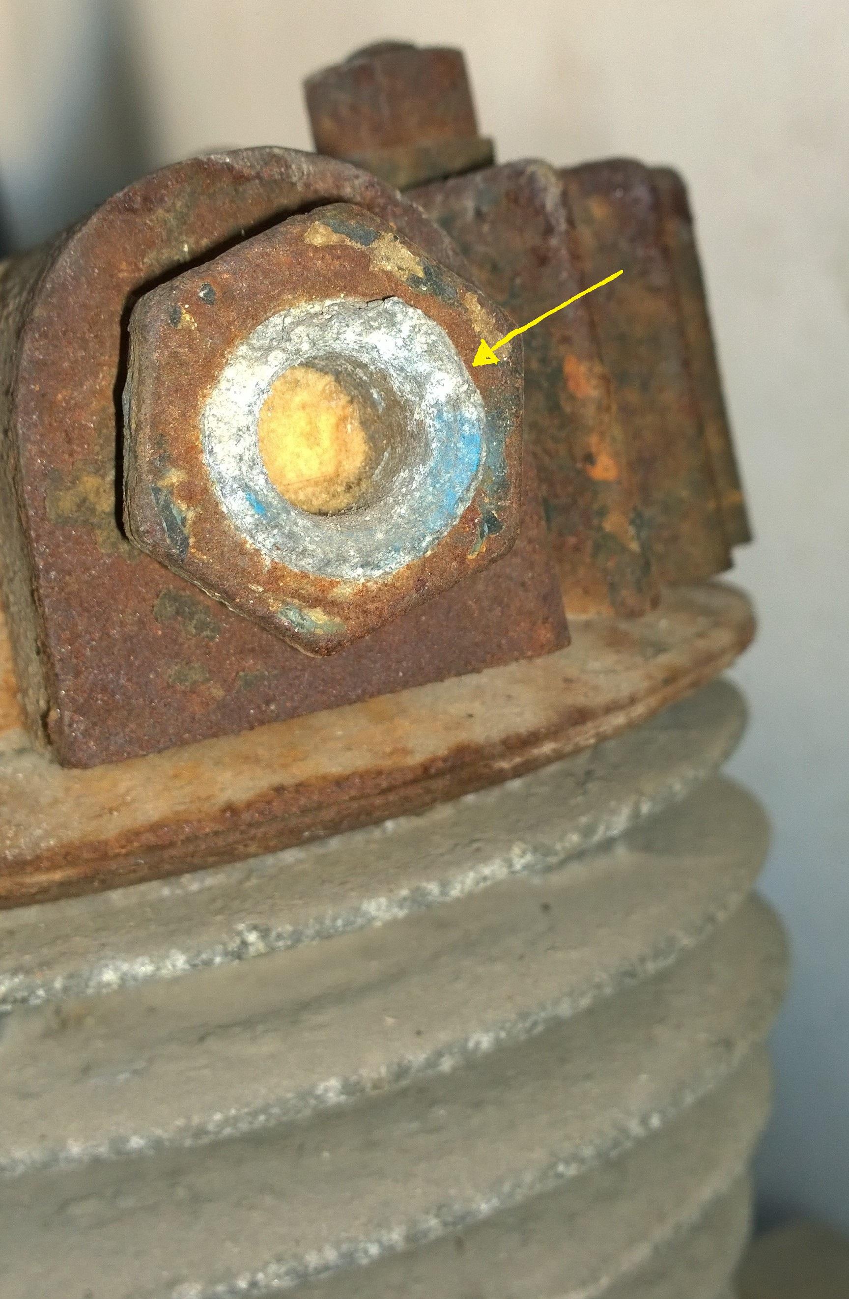

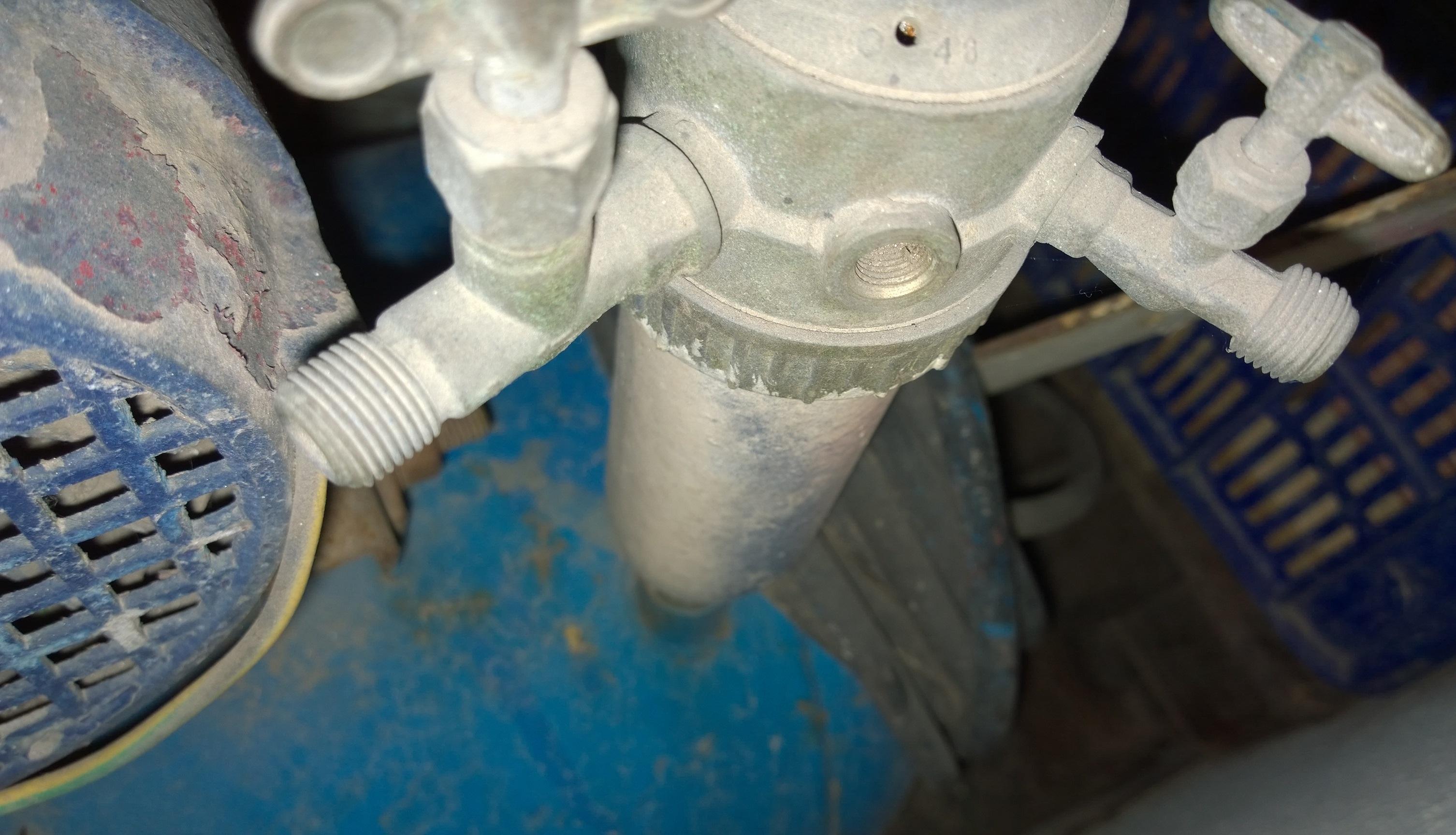

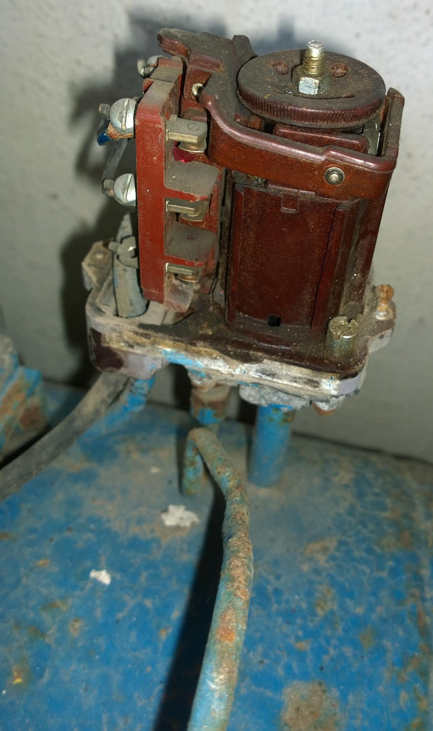

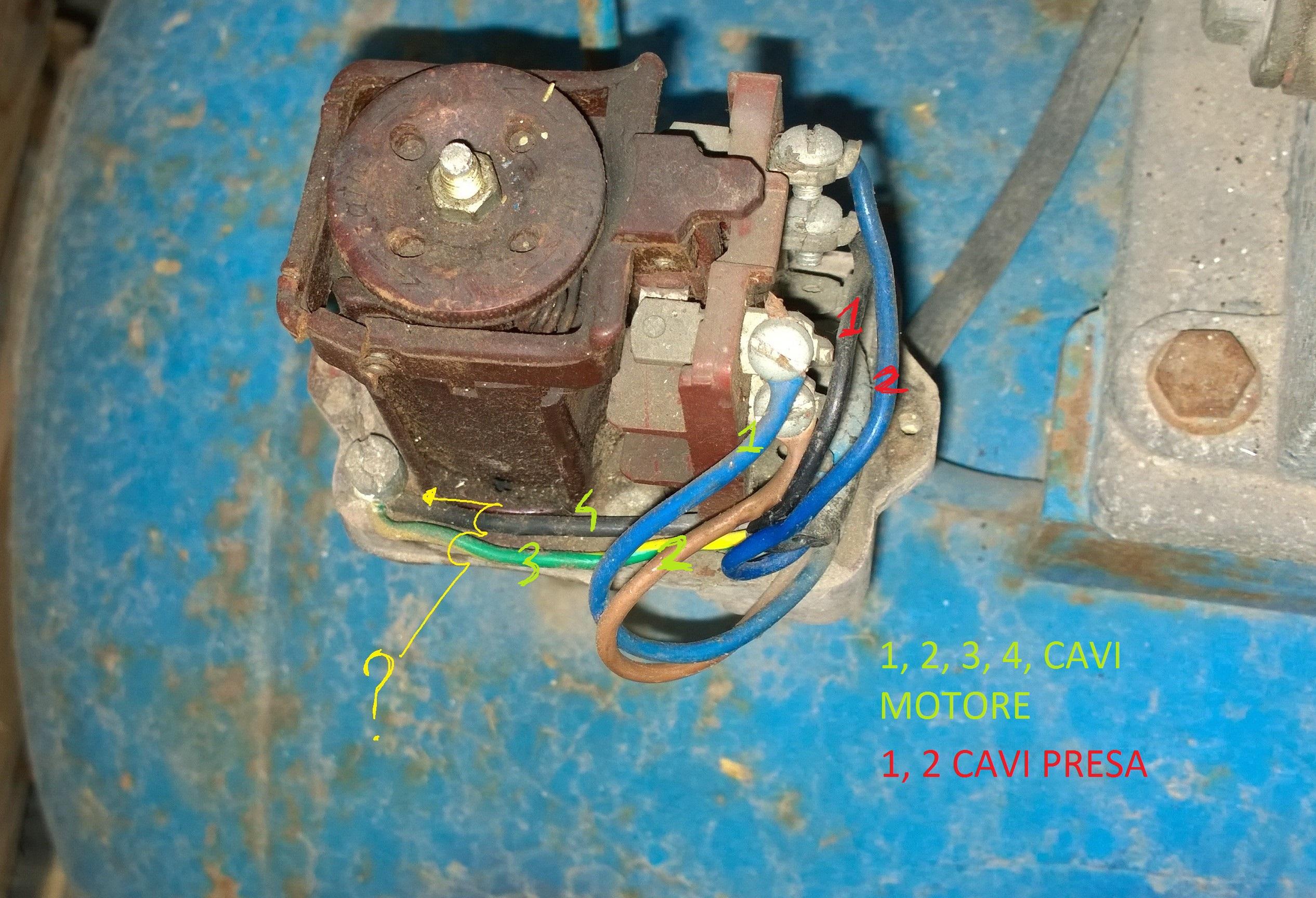

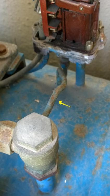

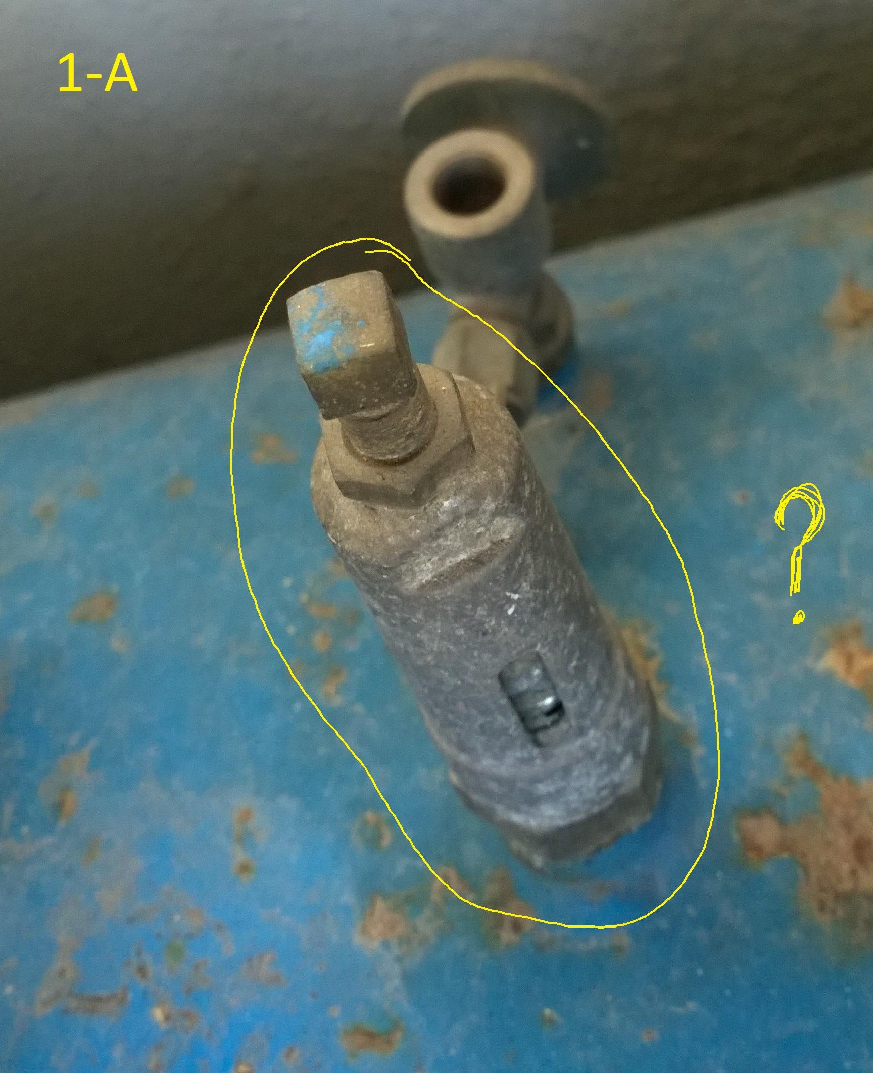

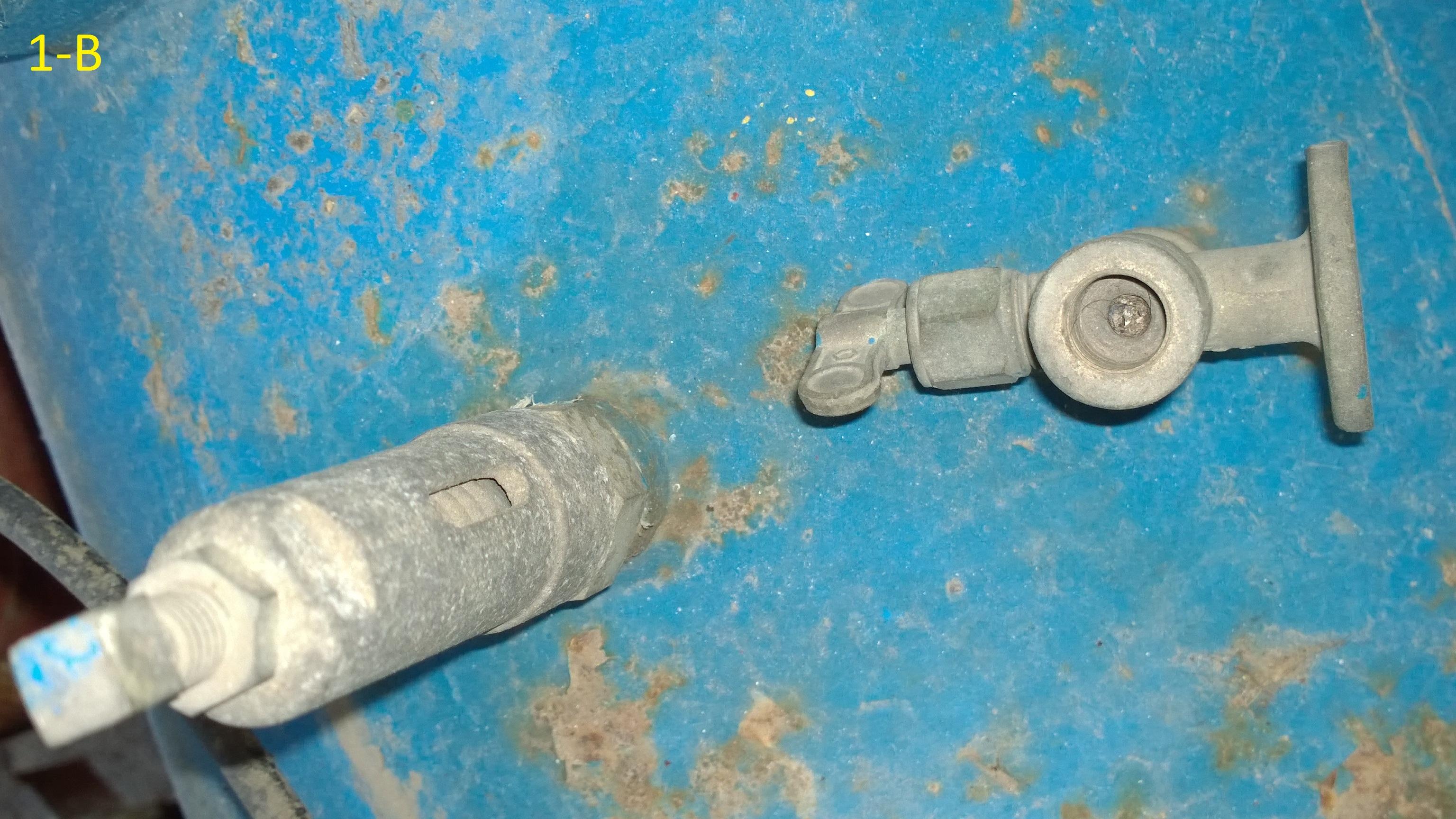

Ripristino vecchio compressore ad aria
Spaventapasseri
Salve, scrivo qui perché avrei alcune domande alla quale, forse,  esperti di compressori potranno rispondere.
Le domande sono:
1) I cavalli del compressore si calcolano solamente dal motore elettrico, giusto? Quindi nel caso del mio compressore ne avrebbe 1, come riportato dalla targhetta. O sbaglio?
2)Quali sono le misure degli attacchi dei manometri? Al mio compressore mancano due manometri, da quello che ho capito i manometri del compressore sono, uno per il serbatoio ed uno per l'aria in uscita, giusto? Prendendo le misure del diametro, da un punto all'altro, un manometro è di 1 cm e l'altro è di 1,3 cm. Ho visto su internet (Aliexpress) che ci sono misure diverse per l'attacco, immagino siano attacchi standard, potreste elencarmi tutte le misure dei manometri? Così da non sbagliare nel comprarli.
3) Ho notato, smontando il coperchio del pressostato, che il motore elettrico ha quattro cavi: 1 blu, 2 neri ed uno bicolore che immagino essere di massa. Non dovrebbe averne solo tre? Inoltre perché un cavo nero è nelle stesso morsetto di quello bicolore?
4) Il mio compressore ha un pezzo collegato al serbatoio che negli altri compressori visti online, anche vecchi, non è presente, sapreste dirmi cos'è e a cosa serve? Ho pensato che potrebbe essere la valvola di sicurezza. Riferimento immagine 1-A ed 1-B.
5) Il mio compressore ha un pressostato diverso da quelli visionati online, non ha l'attacco per la valvola di sicurezza, né il manometro del serbatoio si trova lì, né ha altri attacchi. Penso sia un pressostato ad una via. È possibile montare un pressostato a quattro vie? Ed eventualmente tappargli i buchi con le apposite viti? Ho visto questo: https://it.aliexpress.com/item/1005003361125521.html?spm=a2g0o.detail.1000014.7.66ee2f15EmZ0IU&gps-id=pcDetailBottomMoreOtherSeller&scm=1007.40050.281175.0&scm_id=1007.40050.281175.0&scm-url=1007.40050.281175.0&pvid=cf12e983-3f9e-4167-aad4-5671698ea4fb&_t=gps-id:pcDetailBottomMoreOtherSeller,scm-url:1007.40050.281175.0,pvid:cf12e983-3f9e-4167-aad4-5671698ea4fb,tpp_buckets:668%232846%238111%231996&pdp_ext_f=%7B%22sku_id%22%3A%2212000025401753491%22%2C%22sceneId%22%3A%2230050%22%7D&pdp_pi=-1%3B13.92%3B-1%3B-1%40salePrice%3BEUR%3Brecommend-recommend    oppure, dato che è a una via dovrei prendere questo? https://it.aliexpress.com/item/1005002231445362.html?spm=a2g0o.productlist.0.0.4d4c6fe9U3yheW&algo_pvid=b9d45ec9-ffb6-4650-a3c3-16e395ea0b44&algo_exp_id=b9d45ec9-ffb6-4650-a3c3-16e395ea0b44-0&pdp_ext_f={"sku_id"%3A"12000019445015114"}&pdp_pi=11.36%3B5.24%3B-1%3B-1%40salePrice%3BEUR%3Bsearch-mainSearch
6) Il mio compressore ha il filtro dell'aria rotto, penso si sia spezzato all'interno delle testata, o comunque non è presente, proprio come per i manometri, potreste elencarmi le misure dei filtri?
7) Il mio compressore non presenta, a prima vista, targhette, incisioni o quant'altro utile a riconoscere il modello, e quindi le specifiche tecniche. Cambiando pressostato, in quanto quello attualmente presente è rotto (non ha il tasto on-off, e parte in automatico appena collegato alla rete, può forse essere questo il motivo per la quale un cavo nero è collegato con quello bicolore?) come farei poi a regolare il pressostato?
8 ) I manometri del serbatoio e quello di uscita sono uguali? Cioè, hanno la stessa scala o cambia? Io ricordo fossero diversi, ma potrei sbagliarmi.
9) Il tubicino che collega la valvola di non ritorno (credo) al pressostato è in metallo e non in plastica flessibile come negli altri compressori che ho visto online, cambiando pressostato ci sarebbero problemi?
10) nell'immagine del filtro dell'aria c'è una parte grigio chiaro, io penso fosse la parte con la filettatura del filtro dell'aria, che immagino si sia spezzato, quindi dovrebbe girare e svitarsi, giusto? Al suo interno ho visto che c'è del tessuto.
Grazie in anticipo.
