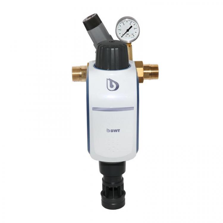

Scelta riduttore di pressione e filtro autopulente
Buonasera, devo installare un addolcitore e prima di quest'ultimo devo montare un riduttore di pressione e un filtro autopulente.
Cortesemente mi potresti consigliare un ottimo prodotto?
Ciao, ci sono molte marche valide dipende da quello che trovi nelle rivendite della tua zona
Caleffi...Honeywell per dire due riduttori
Cillichemie...Gel...Far qualche marca di filtri
  • 2 weeks later...
Come filtro riduttore avevo pensato di prendere il BWT R1 HWS, che svolge entrambi le funzioni ed ha un costo di 165€.
Che ne pensate?
Modificato: da CapVi
Aggiunto il prezzo
Meglio separati così se uno ha un problema non devi cambiare tutto
Che tipo di riduttore di pressione devo prendere?
Ho visto che ci sono diversi tipi:
riduttori di pressione a membrana
riduttori di pressione a pistone
Quali mi consigliate?
Mi interessa un prodotto che abbia meno manutenzione possibile.
Cerca in rete riduttore Caleffi codice 5350
Non ho capito perché non posso prendere un filtro con riduttore di pressione e ridurre lo spazio, invece di prenderli separati.
Considerando che il riduttore ha già un filtro, che essendo il primo ad incontrare le impurità, si tapperà subito.
Il 4/5/2022 alle 20:13 , robertice ha scritto:
Meglio separati così se uno ha un problema non devi cambiare tutto
Chi dice che non puoi
Prendi quello che ti pare più adatto
Il riduttore va messo prima o dopo il filtro?
Meglio dopo, almeno il filtro protegge anche il riduttore.
Dipende da che pressione hai in arrivo e dal PN.. del filtro, di solito quelli classici sono pn 8 (quindi resistono fino a 8 bar)
Quindi se hai una pressione alta in arrivo e un filtro classico conviene che metti prima il riduttore
Ho visto che dipende dalla marca e dal modello.
Per esempio se prendessi tutto BWT:
Il regolatore di pressione BWT modello BWT-D1 RED 1" ha un elemento filtrante in acciaio inox a 160 µm, quindi il filtro autopulente di sicurezza, con effetto batteriostatico CILLIT-GALILEO BIO 1" NHY, che ha una capacità filtrante 90 µm, andrebbe messo dopo.
Di contro, scegliendo Caleffi il riduttore di pressione, senza elemento filtrante, andrebbe messo dopo, mentre il modello 535161, che ha una cartuccia filtrante di 0,28 mm, va messo prima. Giusto?
Cillit 90/110 micron ed è un PN 16 quindi può stare anche prima
Comunque hai capito
  • 7 months later...
Ciao, alla fine ho preso un filtro con riduttore di pressione BWT R1 HWS 40370.
Lo consiglio, poiché ha un costo bassissimo e necessita di pochissima manutenzione.
