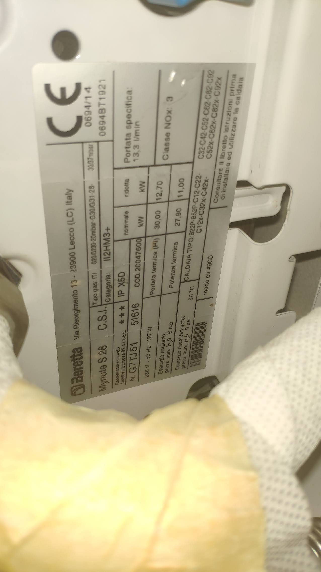

Maghoo Inserito: 20 aprile 2022 Segnala Share Inserito: 20 aprile 2022 Salve, come da titolo ho ereditato nell'appartamento acquistato 5 anni fa una Beretta Mynute S CSI che al tempo era nuova di pacca (non chiedetemi come mai... era il vecchio proprietario). Non è una condensazione, ma dalla lista di compatibilità ufficiale Beretta sembra essere compatibile Opentherm. Purtroppo sul manuale ci sono due collegamenti, quello on/off ed un "CR" = controllo remoto, la mia domanda è se quest'ultimo sia quello giusto per collegare un termostato OpenTherm... prima di acquistarlo! Grazie Link al commento Condividi su altri siti More sharing options...
Maghoo Inserita: 5 maggio 2022 Autore Segnala Share Inserita: 5 maggio 2022 Nessuno?? 😢 Link al commento Condividi su altri siti More sharing options...
Maghoo Inserita: 8 giugno 2022 Autore Segnala Share Inserita: 8 giugno 2022 Ok, mi rassegno. Link al commento Condividi su altri siti More sharing options...
Alessio Menditto Inserita: 8 giugno 2022 Segnala Share Inserita: 8 giugno 2022 Maghoo mi spiace non ti risponde nessuno, di solito siamo molto generosi con le risposte come puoi vedere, forse il tuo è un caso particolarmente complicato, prova ad aspettare ancora un po’. Link al commento Condividi su altri siti More sharing options...
Stefano Dalmo Inserita: 8 giugno 2022 Segnala Share Inserita: 8 giugno 2022 Se la tua caldaia non supporta il protocollo opentherm , non puoi utilizzarlo come termostato modulante , ma lo puoi collegare come un semplice termostato per riscaldamento on off. Gestibile da remoto. Vedi nelle caratteristiche della tua caldaia , a me sembra che non lo supporta. Link al commento Condividi su altri siti More sharing options...
Maghoo Inserita: 30 agosto 2022 Autore Segnala Share Inserita: 30 agosto 2022 Il 8/6/2022 alle 22:29 , Stefano Dalmo ha scritto: Se la tua caldaia non supporta il protocollo opentherm , non puoi utilizzarlo come termostato modulante , ma lo puoi collegare come un semplice termostato per riscaldamento on off. Gestibile da remoto. Vedi nelle caratteristiche della tua caldaia , a me sembra che non lo supporta. Grazie per la risposta (ero ormai rassegnato ed era una vita che non rientravo qui per verificare). In effetti sul manuale non è riportato nulla, ma ho fatto un po' di ricerche e: 1. La caldaia ha codice 20047600 come da foto allegata 2. secondo la tabella Beretta allegata viene indicata essere compatibile con ON/OFF (ovviamente) e OpenTherm Ora, siccome sul manuale che sembra essere quello generico della Mynute (dalla tabella si evincono altri codici che fanno sempre capo al modello Mynute con lo stesso nome commerciale ma non compatibili con OpenTherm) non c'è alcuna indicazione della connessione OpenTherm, ma c'è solo la "C.R." (controllo remoto), mi interessava sapere se fosse questa la connessione dedicata e se ci sono switch da muovere o altre impostazioni per mettere la caldaia in modalità opportuna. Tra l'altro sembra essere la modalità utilizzata dal termostato intelligente Beretta ufficiale "BeSmart", quindi magari...forse...qualcuno,,, l'ha mai installato? Grazie Link al commento Condividi su altri siti More sharing options...
