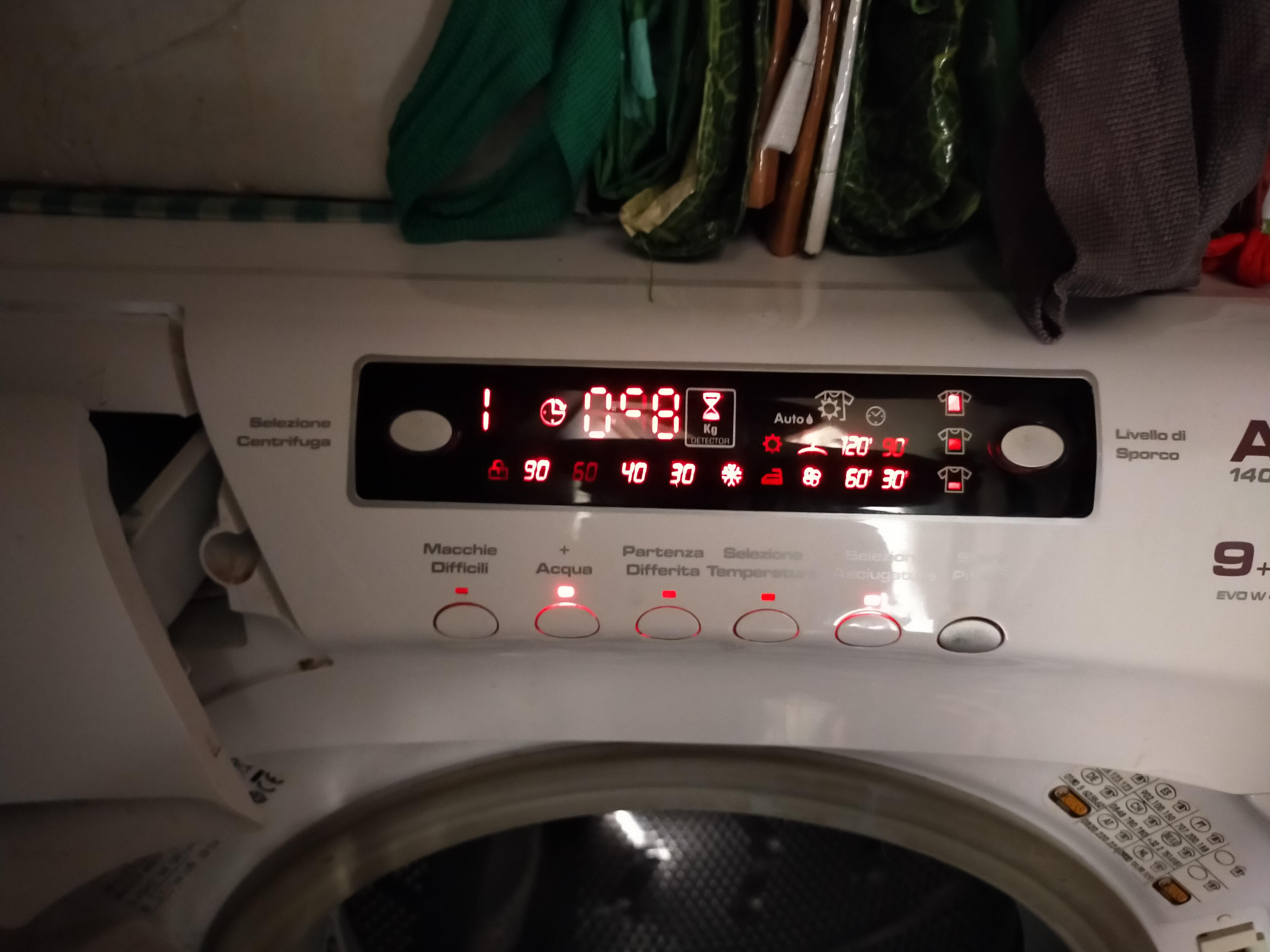

Lavasciuga Candy EVOW 4963D-01 non funziona...
Salve a tutti, ho un problema con la lavasciuga Candy EVOW 4963D-01, avevo impostato come sempre fatto l'avvio ritardato di un programma di solo lavaggio, la mattina seguente noto che la lavatrice non era partita e che il led dello sportello era spento. Spengo e riaccendo ma non parte nulla. Tolgo la spina, aspetto qualche minuto e quando la rimetto tutte le spie si accendono, anche se la manopola dei programmi è su 0 (nessun programma) si sente che esce aria dalla lavatrice, con l'oblò aperto o chiuso non cambia nulla, dopo 5-6 minuti il flusso di aria si interrompe, ma le spie rimangono tutte accese fisse! Cosa potrebbe essere?  Grazie in anticipo per i consigli
Stefano Dalmo
Da quanto riporti mi sembra un problema alla scheda .
Grazie della risposta...Quindi devo chiamare per forza un tecnico e con grosse probabilità che faccio prima a cambiare lavatrice giusto ... Uffa !!!
Questo è il quadro delle spie come vedete quasi tutte accese, ma segnalano un codice errore o sono a cese a caso ?
del_user_227154
Non segnala nessun codice di errore,
Il 20/4/2022 alle 22:24 , Pippoeale ha scritto:
avevo impostato come sempre fatto l'avvio ritardato di un programma di solo lavaggio, la mattina seguente noto che la lavatrice non era partita
Mentre di giorno i Disturbi provenienti dalla Distribuzione Elettrica vengono ripartiti tra una
grande quantità di Carichi, di notte le poche Schede Elettroniche che restano alimentate sono
esposte a  Transitori che le mettono a dura prova.
Questo tipico utilizzo richiede l' installazione di opportuni SPD a protezione dell' Impianto
Elettrico, da parte di Ditte specializzate.
Inoltre, se la Lavasciuga non viene riparata, consiglierei l' acquisto  di 2 distinte Macchine
Lavatrice e Asciugatrice.
Almeno, in caso di guasto, una sarebbe comunque usufruibile.
Buona serata !
del_user_293417
Il 25/4/2022 alle 20:17 , piergius ha scritto:
Inoltre, se la Lavasciuga non viene riparata, consiglierei l' acquisto  di 2 distinte Macchine
Lavatrice e Asciugatrice.
Almeno, in caso di guasto, una sarebbe comunque usufruibile.
Buona serata !
Concordo!!!!
Soprattutto, eviterei in particolare le lavatrici Candy/Hoover.
Purtroppo da quando questa azienda è stata acquisita dal gruppo cinese Haier, ho dovuto constatare che la qualità non è più la stessa...
Modificato: da Allo92
