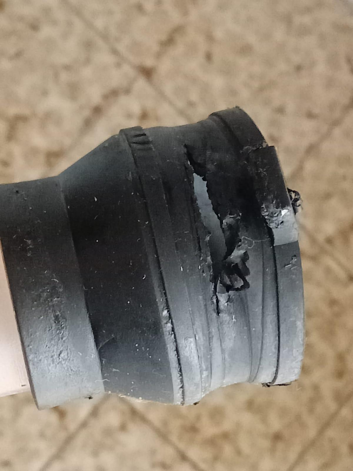

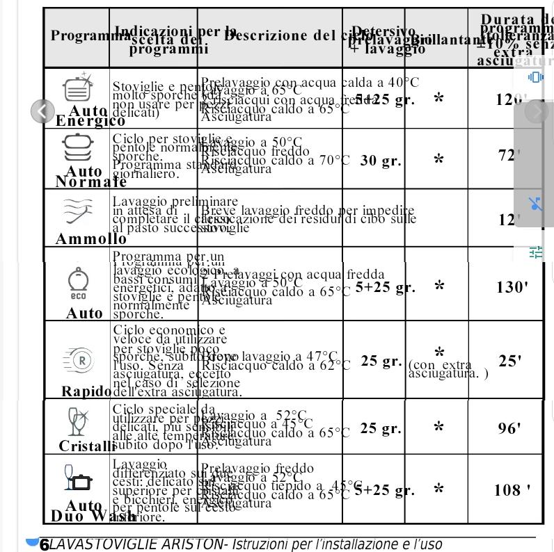

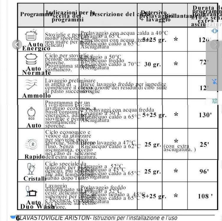

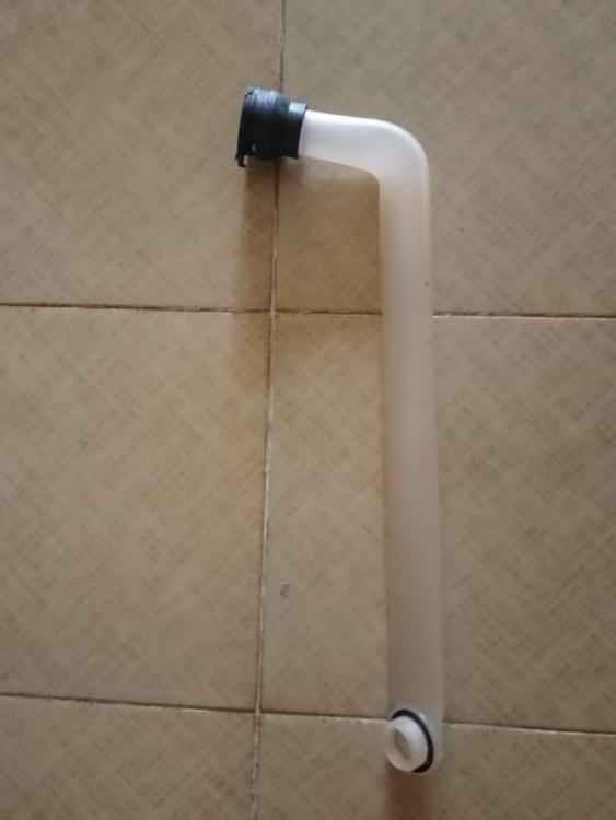

errore Ariston Li670 Duo led 4-6
Salvatore Guastafierro
Salvatore Guastafierro
Buongiorno
ho una lavastoviglie Ariston Li 670 Duo, anche se ha 15 anni funziona bene, finora.
Negli ultimi 3-4 lavaggi, qualsiasi programma si usa, es. Eco o Giornaliero, fa tutti i passaggi bene (carico acqua, lavaggio, risciaquo, scarico), ma al momento di iniziare l'asciugatura si ferma.
Se apro lo sportello, trovo lampeggiante i led 4 e 6  (da sinistra). Aprendo la porta, l'acqua è stata scaricata ed esce vapore di fine risciaquo, cosa che avviene regolarmente nel tempo del programma.
Spengo l'interruttore e finisce cosi, diciamo al 90 % dei programmi.  Infatti le stoviglie sono pulite ma non asciugate al 100%
Ho visto il filtro triangolare alla base vasca e il cilindro, è pulito.
Cosa può essere ?
Link al commento
Condividi su altri siti
Salvatore Guastafierro
Buongiorno Campiglia,
sapevo dal tipo di errore (manuale) che comporta i controlli suggeriti, Ma se posso chiedere :
Aria sporca (dove) ?
Filtri sporchi :  oltre quello staccabile di acciato e cilindrico di plastica (già pulito) quale altro ?
Pressostato (da verificare ) si può testare se guasto ?
Motore ??  In che senso se funziona fino alla fine ?
Grazie per le info
Link al commento
Condividi su altri siti
Salvatore Guastafierro
11 minuti fa, UABC80 ha scritto:
I led di quel modello (a seconda della combinazione di lampeggio a coppia) indicano errori visivi. Provo a vedere
Link al commento
Condividi su altri siti
Salvatore Guastafierro
45 minuti fa, Ciccio 27 ha scritto:
Direi errore 5.
Si dal codice dei 2 led, dovrebbe corrispondere all'errore A05, con i controlli suggeriti da utente Campiglia.
Ipotesi logica:   Perchè si blocca alla fine del lavaggio e solo inizio Asciugatura (preciso in quel momento)  ?
Cosa controlla la lavastoviglie in quel preciso momento ?   Io sono convinto che è qualche residuo darà fastidio al pressostato, ma solo in quell'istante ?
Grazie in anticipo
Modificato: da Salvatore Guastafierro
Link al commento
Condividi su altri siti
Salvatore Guastafierro
Non ho menzionato e non so se centra qualcosa o altro tipo di problema.
Ho la spia del brillantante sempre in lampeggio anche con serbatoio pieno, già da tempo ? Correlazione o altro ?
Modificato: da Salvatore Guastafierro
Link al commento
Condividi su altri siti
Stefano Dalmo
Visto che l'asciugatura non è altro che un lavaggio come gli altri  , non fa o aziona cose diverse ,
Io ti consiglierei di seguire il programma e controllare  quando va in errore cosa sta facendo o cosa aveva appena finito .
Ha  e sta continuando lo scarico ? Poi blocco.
Ha scaricato , ricaricato  e poi  non è ripartito il motore ?
Sta appena  facendo il lavaggio  e  va in blocco  eseguendo lo scarico .?
Mentre fa il carico , va in scarico e presenta il blocco ?
O cosa ?
Link al commento
Condividi su altri siti
Salvatore Guastafierro
1 ora fa, Stefano Dalmo ha scritto:
Visto che l'asciugatura non è altro che un lavaggio come gli altri  , non fa o aziona cose diverse ,
Io ti consiglierei di seguire il programma e controllare  quando va in errore cosa sta facendo o cosa aveva appena finito .
Ha  e sta continuando lo scarico ? Poi blocco.
Ha scaricato , ricaricato  e poi  non è ripartito il motore ?
Sta appena  facendo il lavaggio  e  va in blocco  eseguendo lo scarico .?
Mentre fa il carico , va in scarico e presenta il blocco ?
O cosa ?
Buongiorno Stefano,
visto che usiamo il programma standard quasi sempre (di 1,30 h) , e conosco le fasi ad orecchio e tempi.
In poche parole, dal caricamento iniziale, primo prelavaggio, riscaldam. acqua, scarico, apertura detersivo, lavaggio caldo, risciacquo sempre caldo, 2 ° scarico
Nella fase di pausa (1 min ) per poi iniziare l'asciugatura finale, non si sente nulla, perchè va in errore con quei led del Post.
Nel fondo vasca è asciutto, infatti se termina cosi, aprendo la porta le stoviglie sono pulite ma più bagnate (si asciugano all'aria 5 min)
Quando riaccendo dopo alcuni minuti la lavastoviglie l'errore si è resettato, se rimetto programma, inizia una nuova fase fino a quel stop.
Modificato: da Salvatore Guastafierro
Link al commento
Condividi su altri siti
Stefano Dalmo
1 ora fa, Salvatore Guastafierro ha scritto:
In poche parole, dal caricamento iniziale, primo prelavaggio, riscaldam. acqua, scarico, apertura detersivo, lavaggio caldo, risciacquo sempre caldo, 2 ° scarico
In questa ultima fase parli di secondo scarico , ma non mi torna.
Dici , prelavaggio ,quindi carico - riscaldamento acqua - scarico .
Poi passi direttamente ad apertura detersivo , ma  invece .dovrebbe essere
Nuovo carico  ,. Apertura detersivo   - riscaldamento   - scarico
Poi risciacqui. Quindi
Nuovo carico - lavaggio  caldo  - scarico  . Da qui se il programma è corto  con un solo risciacquo ,  avviene l'asciugatura . Se a due risciacqui  fa  di nuovo
Ricarica  lavaggio caldo  scarico  e fermo macchina  asciugatura .
Fa quello che ho descritto  io ? E  al primo risciacquo  si ferma pur dovendo fare  il secondo risciacquo?
O salta qualche scarico  o carico .come hai scritto tu.
Link al commento
Condividi su altri siti
Salvatore Guastafierro
In questa ultima fase parli di secondo scarico , ma non mi torna.
Dici , prelavaggio ,quindi carico - riscaldamento acqua - scarico .
Poi passi direttamente ad apertura detersivo , ma  invece .dovrebbe essere Nuovo carico  ,. Apertura detersivo   - riscaldamento   - scarico
Nuovo carico - lavaggio  caldo  - scarico  . Da qui se il programma è corto  con un solo risciacquo ,  avviene l'asciugatura . Se a due risciacqui  fa  di nuovo
Ricarica  lavaggio caldo  scarico  e fermo macchina  asciugatura * .
Fa quello che ho descritto  io ? E  al primo risciacquo  si ferma pur dovendo fare  il secondo risciacquo?
O salta qualche scarico  o carico .come hai scritto tu.
* (a memoria ho fatto io un riassunto ma, ad orecchio visto che è un progr. giornaliero non rapido, il procedimento detto da Lei è corretto (sentito prima)  fino al fermo macchina
po la fase asciugatura che non avviene e appaiono errori)
Modificato: da Salvatore Guastafierro
Link al commento
Condividi su altri siti
Stefano Dalmo
Screenshot_2022-04-22-20-05-16-287.thumb.jpeg.7d8cf888c830f09b0aea1efc52d2ff8f.jpegQui ci sono scritte le fasi dei programmi , vedi se corrisponde al programma che imposti . Mi pare che qualcosa non quadra.
Modificato: da Stefano Dalmo
Link al commento
Condividi su altri siti
Stefano Dalmo
In ambedue i programmi citati da te ci sono dei cicli a freddo. , Ma tu non lo hai menzionato.
Link al commento
Condividi su altri siti
Salvatore Guastafierro
Uso sempre il programma 2 - Auto Normale.  Le fasi vanno fino a prima dell'asciugatura prima di bloccarsi
Link al commento
Condividi su altri siti
10 ore fa, Salvatore Guastafierro ha scritto:
Perchè si blocca alla fine del lavaggio e solo inizio Asciugatura (preciso in quel momento)  ?
Cosa controlla la lavastoviglie in quel preciso momento ?   Io sono convinto che è qualche residuo darà fastidio al pressostato, ma solo in quell'istante ?
 E' il momento della rigenera dell'addolcitore.
L'elettrovalvola a fianco al serbatoio delle resine fa scendere l'acqua accumulata nella tasca laterale nel serbatoio del sale, quindi credo proprio che una ulteriore piccola quantità d'acqua comunque finisca nel pozzetto. Poi a fine ciclo per due volte fa il risciacquo delle resine (e contemporaneamente del filtro rotante).
La trappola dell'aria è quella zona del pozzetto che da sotto sembra essere una protuberanza da cui parte il tubetto collegato al pressostato. Non è da escludere che negli anni abbia accumulato sporcizia.
Link al commento
Condividi su altri siti
Stefano Dalmo
Non devi pulire il tubo , ma la zona del pozzetto chiamata trappola , non puoi vederla e l'unico modo per pulirla è  arrivare al suo interno  con una fascetta in plastica a strappo  abbastanza lunga attraverso il fondo del pozzetto o attraverso il foro dell'attacco del tubicino che va al pressostato.
Ravanando  energicamente al suo interno  e immettendo  prima acqua nel pozzetto.
Link al commento
Condividi su altri siti
Salvatore Guastafierro
5 ore fa, Stefano Dalmo ha scritto:
Non devi pulire il tubo , ma la zona del pozzetto chiamata trappola , non puoi vederla e l'unico modo per pulirla è  arrivare al suo interno  con una fascetta in plastica a strappo  abbastanza lunga attraverso il fondo del pozzetto o attraverso il foro dell'attacco del tubicino che va al pressostato.
Ravanando  energicamente al suo interno  e immettendo  prima acqua nel pozzetto.
Ok  provo appena possibile e aggiorno. Grazie
Link al commento
Condividi su altri siti
Salvatore Guastafierro
Buongiorno a Stefano e utenti
nel weekend libro ho smontato dal mobile la mia Ariston (da incasso).
come da consigli e codice errore ho trovato e iniziato a verificare i seguenti punti:
Controlli tubo scarico OK
Verifica pressostato OK  (ok meccanicamente ed elettricamente)
Verifica tubo pressostato OK (libero)
Pulizia zona trappola d'aria (pozzetto) con sondino di plastica:  pulito da morchia e residui scarico OK
Apertura motore di scarico, e pulito nelle guarnizioni attorno ad elica e gruppo dove manda l'acqua scarico :  OK
Nello smontare la porta anteriore (pannello) ho visto la vaschetta dei detersivi in questo stato:
Visto che la spia brillantante sono 2-3 mesi che lampeggia, anche con serbatoio carico, ho notato quel marrone nel serbatoio.  Usato una fascetta plastica ho rimosso dello sporco, che poi è fuoriuscito da lato interno (sportelli).  Secondo me era tappato perciò avvisa, e poi non asciugava bene.
Poi sotto nel vassoio antiallagamento c'era acqua appantanata.  Vedendo bene dove cade acqua durante il funzionamento, è il manicotto che aggancia la resist. tubolare con fascetta metallica.  Smontato, è lacerato, ha un buco nella gomma (usura di anni ancora originale)
Ora devo trovare o il tubo di plastica con manicotto (irroratore superiore) o altra soluzione prima di rimontare quest'ultimo e provare a vedere come va TUTTA la lavastoviglie.
Appena posso vi aggiorno, saluti
Modificato: da Salvatore Guastafierro
Link al commento
Condividi su altri siti
Salvatore Guastafierro
Buonasera Al Gruppo
dopo 1-2 giorni di attenta verifica, oltre ai controlli già effettuati.
Per allagamento durante funzionamento, ho dovuto cambiare il braccio girante con uno nuovo. Allego foto di quello esistente.
93492593-0c37-40ec-af04-8cda800fe9fc.thumb.jpg.897bb6e9f629953024dd880b949ee920.jpgee9965a3-cc72-49dd-9f44-662a345c3772.thumb.jpg.d2917c138ae294b9987ac56eb306da8d.jpg
Rimontato il tutto, a parte perdite 0,  i lavaggi vanno a termine senza errori (led del Post).
Grazie per i consiglio
Link al commento
Condividi su altri siti
Il 26/4/2022 alle 09:17 , Salvatore Guastafierro ha scritto:
Visto che la spia brillantante sono 2-3 mesi che lampeggia, anche con serbatoio carico,
Curiosità: hai notato se nel serbatoio c'è un galleggiante? Perché la slim di mamma non sembra ce l'abbia, e la scheda dovrebbe contare i cicli per avvertire della necessità del rabbocco, quindi accende la spia per tre cicli e poi comunque la spegne. Idem per il sale.
Link al commento
Condividi su altri siti
Salvatore Guastafierro
26 minuti fa, Ciccio 27 ha scritto:
Curiosità: hai notato se nel serbatoio c'è un galleggiante? Perché la slim di mamma non sembra ce l'abbia, e la scheda dovrebbe contare i cicli per avvertire della necessità del rabbocco, quindi accende la spia per tre cicli e poi comunque la spegne. Idem per il sale.
Buongiorno
no come scritto, la parte del caricatore detersivo e brillantante (vaschetta bianca), aveva la fessura ostruita di uscita di quest'ultimo. Liberato ora il Brill. fuoriesce e la spia si è spenta.
Controllo nel tempo
Modificato: da Salvatore Guastafierro
Link al commento
Condividi su altri siti
Ospite
