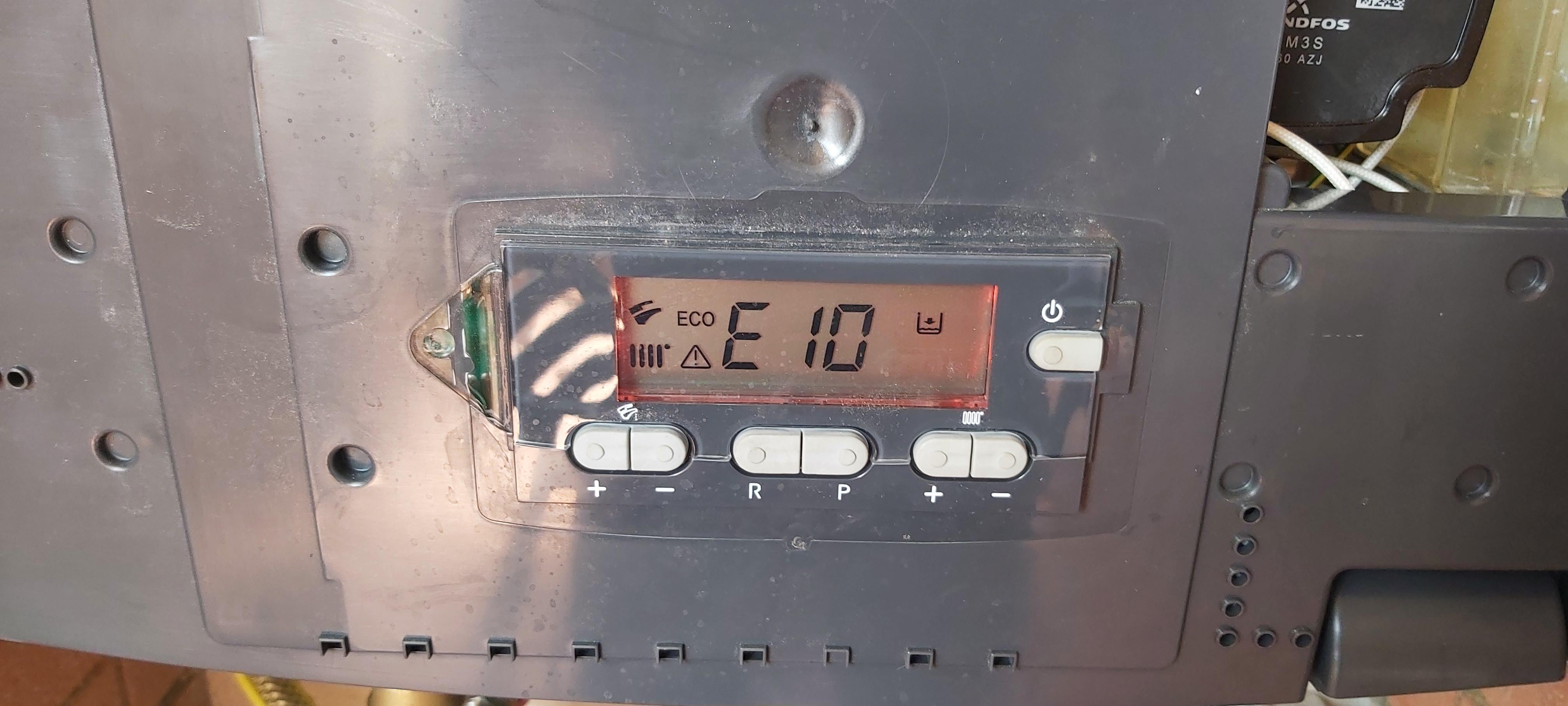

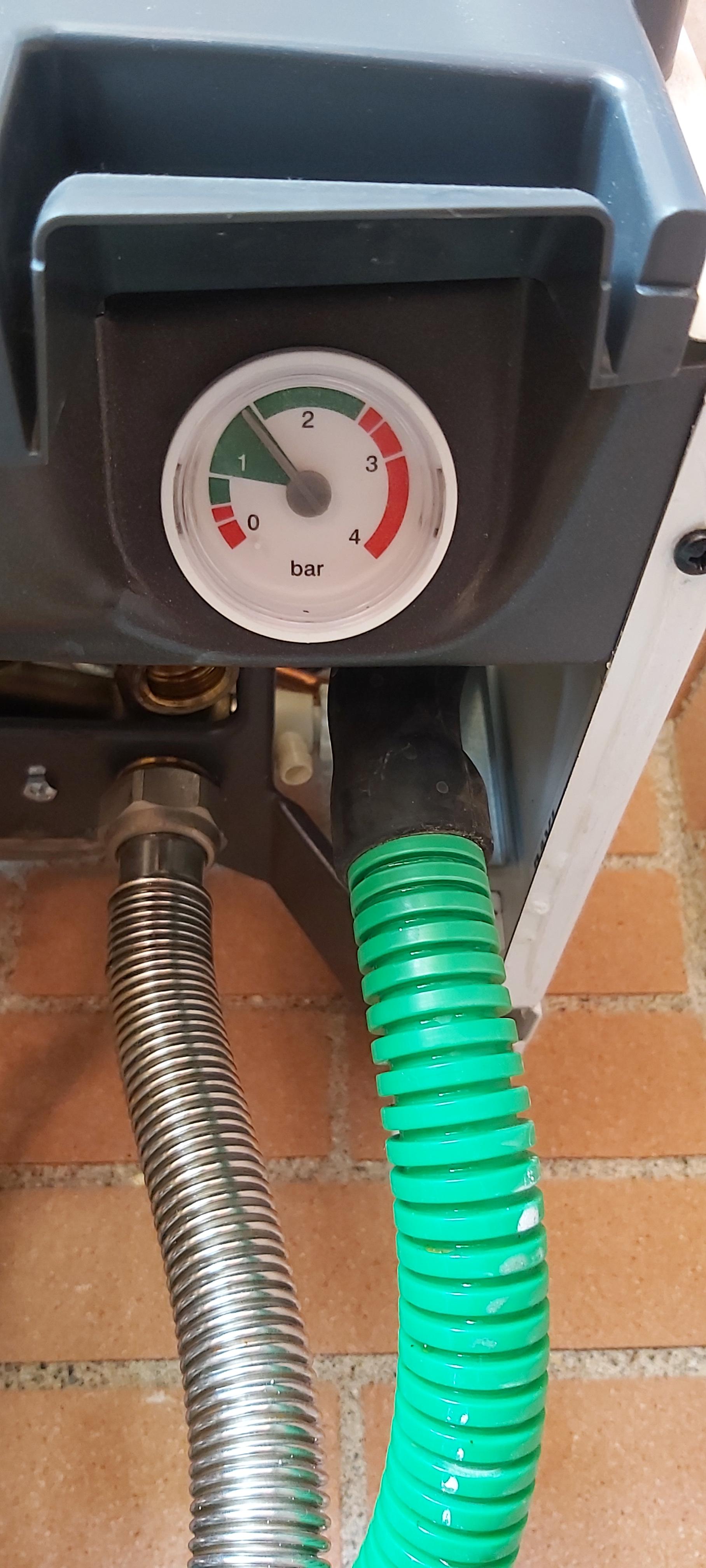

Baxi avant blue "Errore 10"
Buongiorno a tutti,
Come ogni anno ho provveduto alla manutenzione della caldaia aggiungendo i sali al filtro, pulendo il defangatore e pulendo anche lo scambiatore secondario, tutto questo a seguito di un blocco con errore E1.
Una volta rimontato tutto e' apparso E10  (pressostato) ma la caldaia risulta in pressione.
Qualcuno potrebbe aiutarmi a capire cosa potrebbe essere?
Grazie infinite
Federico
Stefano Dalmo
Controlla il pressostato elettronico.
Abbassa il quadro elettrico e guarda a sinistra sotto la valvola a tre vie . È rivolta di posteriore con i. Cavi verso di te . Potrebbe essere necessario smontarla e controllare se fosse tappato il foro anteriore , ovviamente devi prima scaricare la pressione.
Imposta a riscaldamento quando ricarichi  , se parte la pompa potrebbe essere di aiuto.
Modificato: da Stefano Dalmo
Grazie Stefano, smontando lo scambiatore probabilmente l'ho urtato rompendolo. Ho trovato un faston che andava a spasso fuori dalla sua sede. L'ho comprato, sostituito e tutto è partito.
Grazie per l'aiuto
Buon fine settimana
Federico
Stefano Dalmo
Perfetto!! Grazie a te per la condivisione 👍
