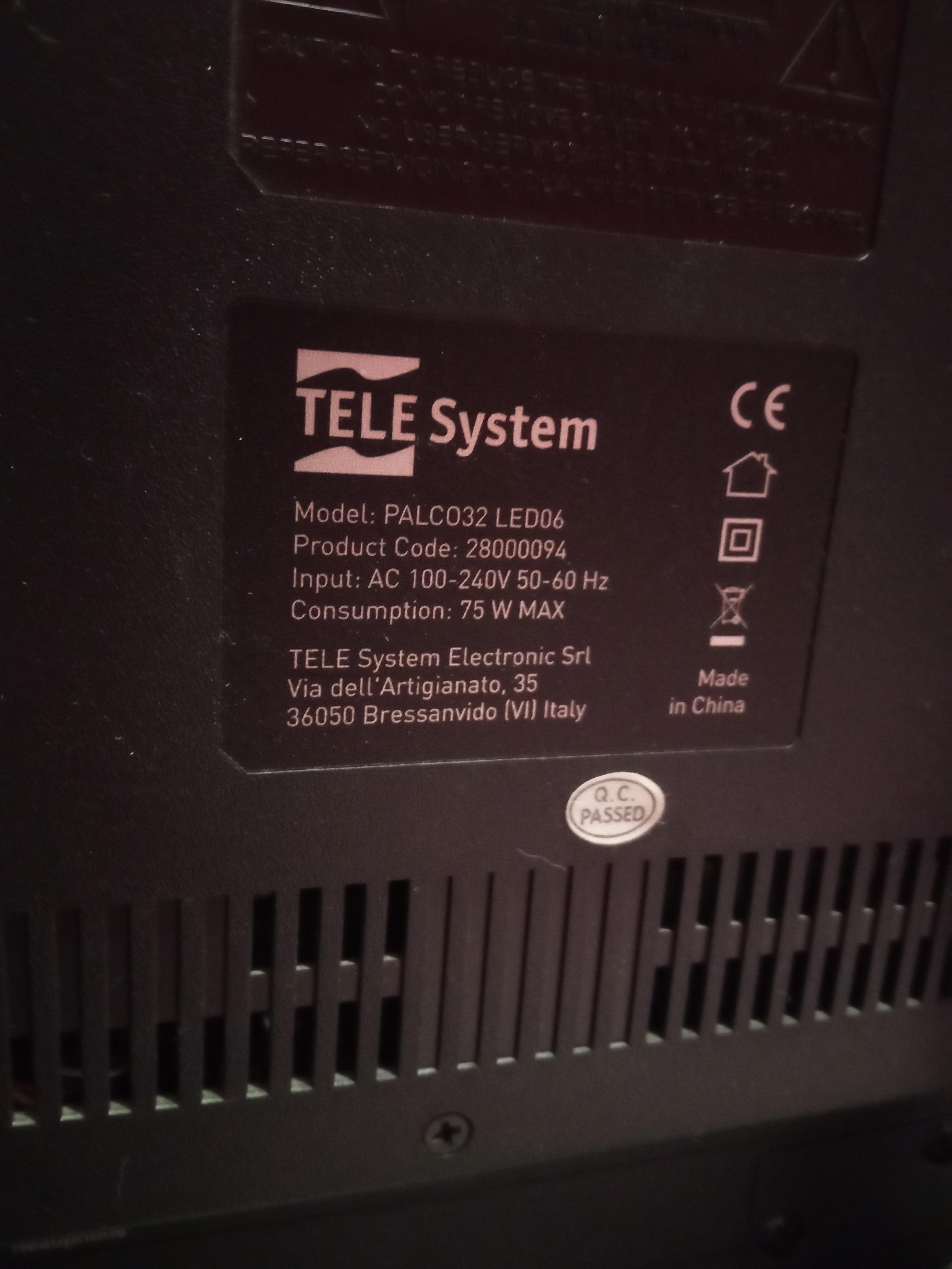

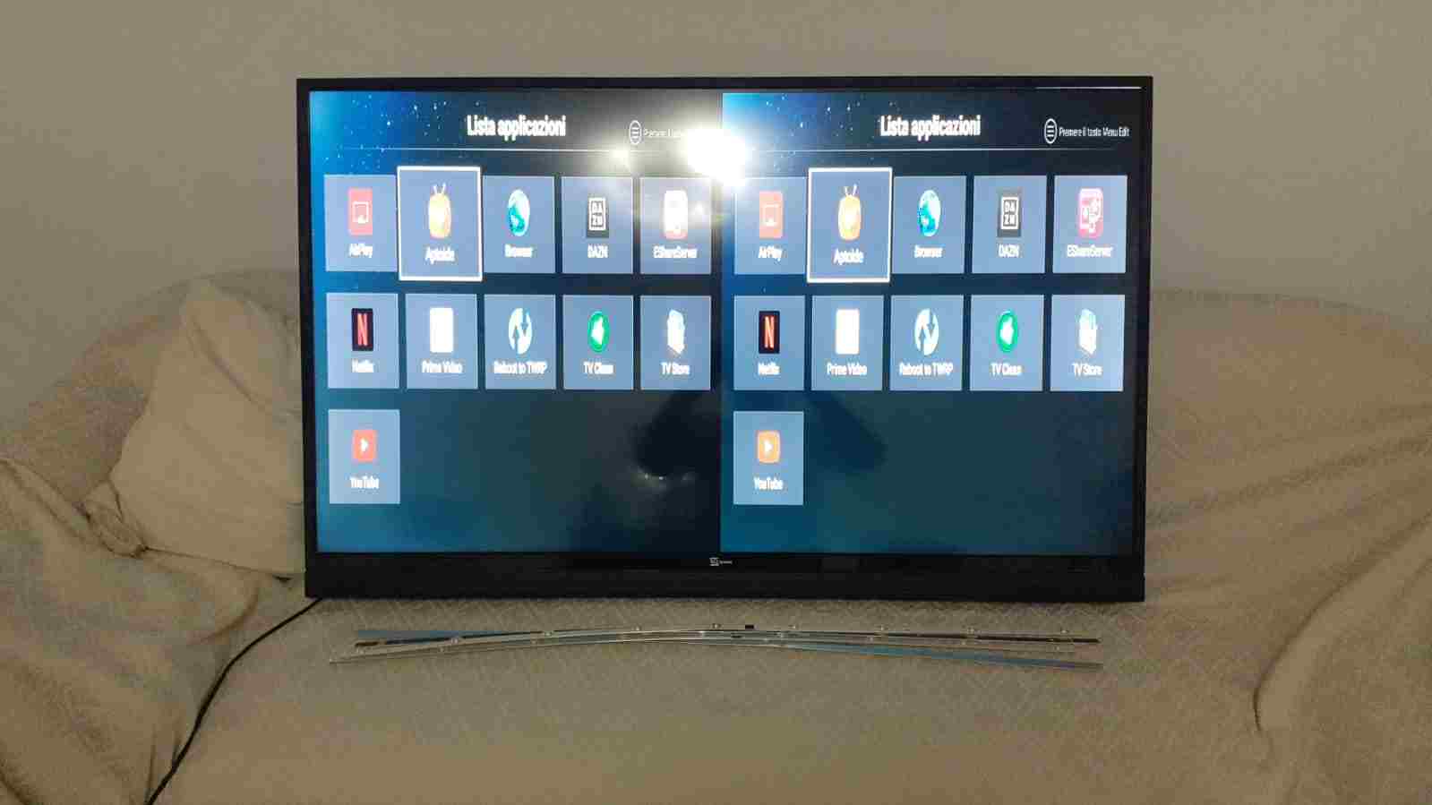

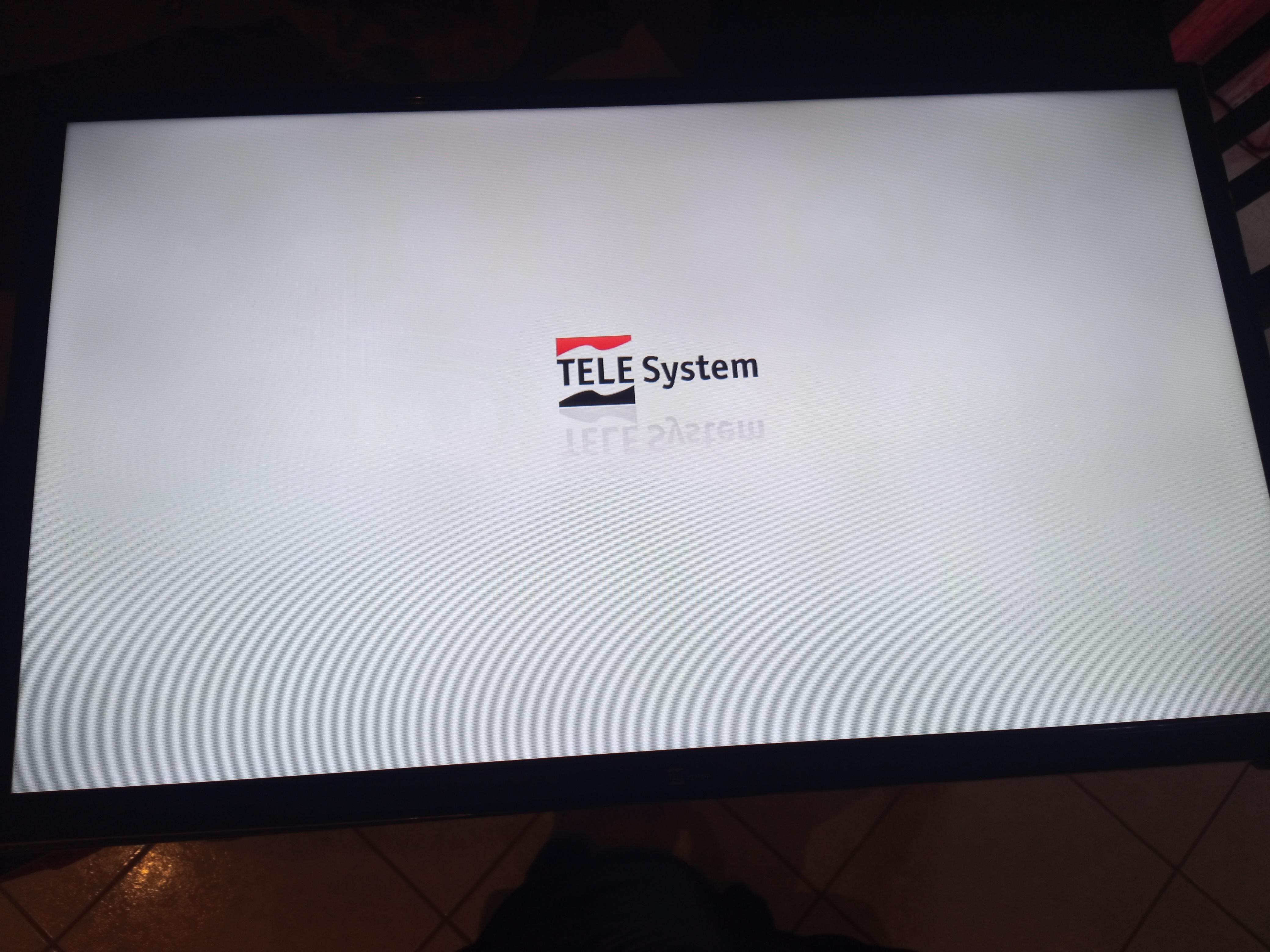

marco234 Inserito: 23 aprile 2022 Segnala Inserito: 23 aprile 2022 Buongiorno a tutti, ho un un TV TELESYSTEM PALCO32 LED06 in bootloop su logo TELESYSTEM. Cerco qualcuno di buon cuore che mi possa inviare il firmware. Grazie in anticipo
Riccardo Ottaviucci Inserita: 23 aprile 2022 Segnala Inserita: 23 aprile 2022 non c'è sul sito del marchio?
marco234 Inserita: 2 maggio 2022 Autore Segnala Inserita: 2 maggio 2022 Il 23/4/2022 alle 21:38 , Riccardo Ottaviucci ha scritto: non c'è sul sito del marchio? ciao, purtroppo no. sul sito stanno tutti i modelli tranne il mio
Riccardo Ottaviucci Inserita: 2 maggio 2022 Segnala Inserita: 2 maggio 2022 puoi chiedere a loro se è equivalente a qualche altro modello presente
marco234 Inserita: 30 settembre 2023 Autore Segnala Inserita: 30 settembre 2023 Il 2/5/2022 alle 17:45 , Riccardo Ottaviucci ha scritto: puoi chiedere a loro se è equivalente a qualche altro modello presente alla fine dopo piu di un anno eccomi qui quelle ciofeche di telesystem non ci pensano nemmeno a darti una mano.... mi è venuto il lampo di genio di leggere la eeprom, salvarmi il dump, riscriverlo e il tv è tornato a funzionare... a chi servisse lo posso condividere volentieri
marco234 Inserita: 1 ottobre 2023 Autore Segnala Inserita: 1 ottobre 2023 ecco qua a chi servisse https://mega.nz/file/HvJR1RDR#sY3RIZ1W4cgiaviRrYvhApIbiBma-5zXKmWG4x8Ft2c io ho usato il ch341a con software asprogrammer
Valeriod29 Inserita: 4 novembre 2023 Segnala Inserita: 4 novembre 2023 Buonasera, mi dispiace accodarmi ad una discussione datata, ma è forse l'unica trovata sul web che parzialmente tratta l'argomento che cerco. Ho effettuato l'aggiornamento del firmware su un tv Telesystem SOUND50 SMART4K (unico aggiornamento presente sul sito), solo che a quanto pare non andava bene per il tv con il mio specifico seriale. Risultato: l'immagine si vede doppia. Esiste un modo per recuperare il firmware originale, trovarne magari uno compatibile o un qualsiasi modo per poter sistemare questo problema? Vorrei evitare di buttarlo solo per questo errore.. Vi ringrazio in anticipo. Valerio
Alessio Menditto Inserita: 4 novembre 2023 Segnala Inserita: 4 novembre 2023 Valerio non ci si può accodare, apri una tua discussione e vedrai avrai aiuto.
Valeriod29 Inserita: 4 novembre 2023 Segnala Inserita: 4 novembre 2023 1 ora fa, Alessio Menditto ha scritto: Valerio non ci si può accodare, apri una tua discussione e vedrai avrai aiuto. Ok grazie, scusate.
