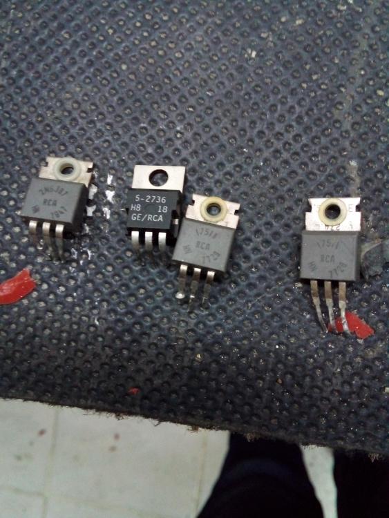

Transistor
Ciao a tutti potete cortesemente aiutarmi a trovare un equivalente mosfet K2461.
Il componente K2461  non riesco a trovarlo.
Anche per quanto riguarda i transistor come in foto non riesco a reperire.
Grazie 1000
In foto, il primo mi pare un 2N6397, un SCR che trovi anche su RS.
I due grigi a destra sono vecchi (anni '70) SCR usati nei TV. Non penso si trovi molto.
Il centrale nero GE/RCA non saprei
