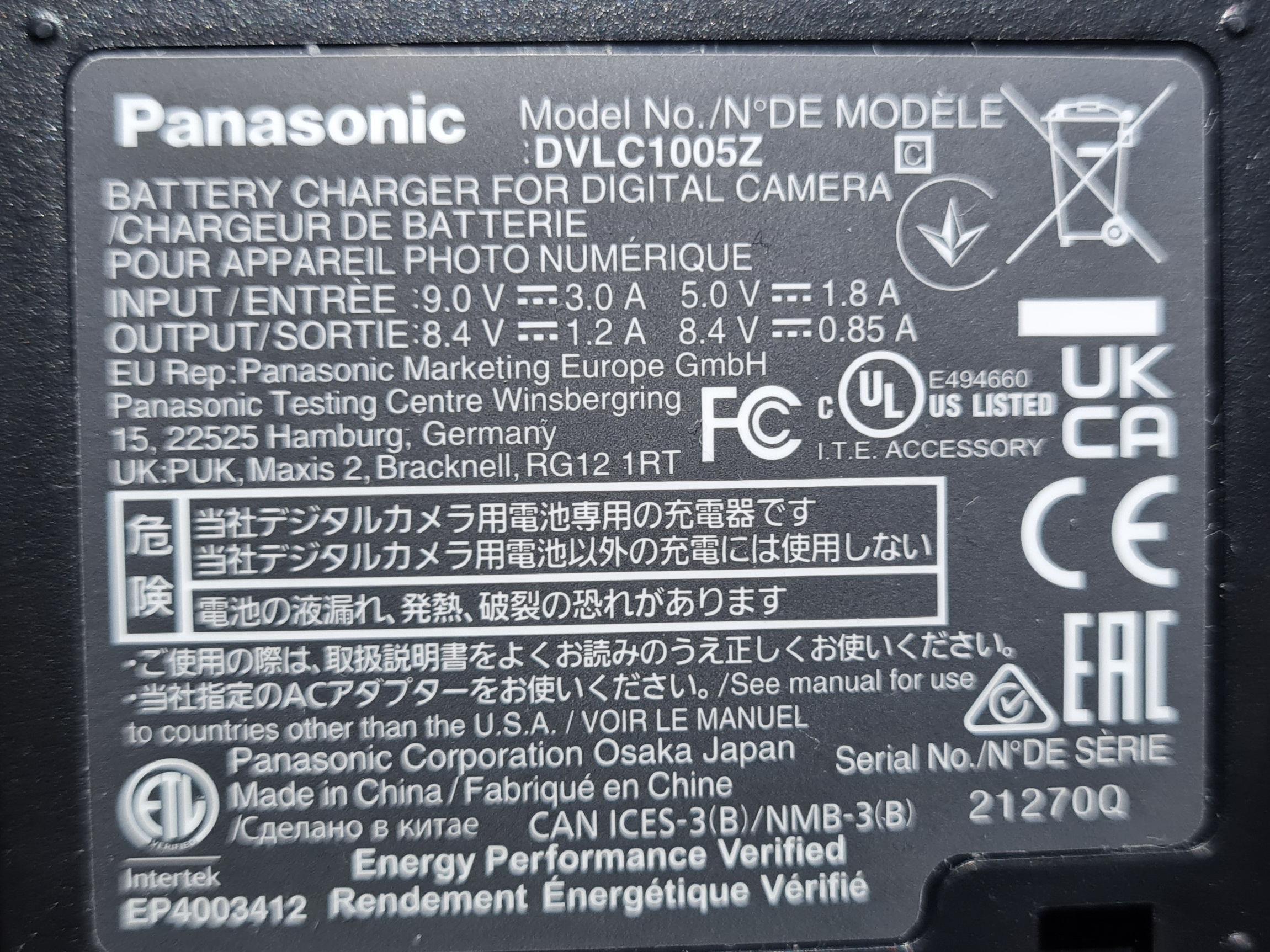

Info su Power Bank e batterie
Dumah Brazorf
Quel pb sputa 5V a 2.1A massimi. Usi un caricatore usb per quella batteria di fotocamera?
Si, uso un caricabatterie USB con il Power Bank. Ti ringrazio per chiarirmi le idee.
Comunque è un caricabatterie che può essere usato siua con l'elettricità che con la porta USB del computer.
Il caricabatterie è questo:
Modificato: da foxadriano
Dumah Brazorf
Tende a ciucciare un po' troppo per un pc, non ce lo collegherei. Il pb dovrebbe andar bene.
Ho aggiunto l'immmagine del caricabatterie forse dopo la tua risposta. Lo hai visto? Quindi pensi che il Power Bank riesca a caricare quelle batterie completamente o solo per 3/4?
In poche parole connetto il cavetto alla porta 5v 2.1A del Power Bank e l'altra estremità al caricabatterie tramite la porta USB.
Grazie ancora
Modificato: da foxadriano
Dumah Brazorf
Sì ma pare che a 5V ci mette un po' più tempo rispetto ai 9V dell'alimentatore originale a corredo.
