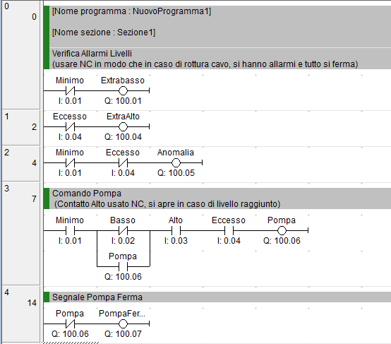

mc1988 Inserito: 24 aprile 2022 Segnala Inserito: 24 aprile 2022 (modificato) Programma rudimentale scritto in linguaggio ladder per plc Schneider Zelio Logic (software Zelio Soft 2 V5.3.1). Graditissimo qualsiasi tipo di spunto, osservazione o considerazione. mc1988 . Modificato: 24 aprile 2022 da mc1988
Ctec Inserita: 26 aprile 2022 Segnala Inserita: 26 aprile 2022 Descrizione dei singoli contatti? Cioè, i1 che cosa è? E gli altri?
mc1988 Inserita: 26 aprile 2022 Autore Segnala Inserita: 26 aprile 2022 Ognuno dei 4 ingressi è associato ad un'uscita digitale del livellostato (o dei livellostati) attivata dal raggiungimento di uno dei 4 livelli indicati (extra-basso; basso cioè limite inferiore del campo di lavoro; alto cioè limite superiore del campo di lavoro; extra-alto cioè troppo pieno). Ciao mc1988
acquaman Inserita: 28 aprile 2022 Segnala Inserita: 28 aprile 2022 Un software senza un commento o un simbolico non è neanche da prendere in considerazione.
Ctec Inserita: 28 aprile 2022 Segnala Inserita: 28 aprile 2022 Così mi pare più semplice, e fa tutto quel che deve fare. Notazioni ingressi e uscite per PLC Omron CP. Soprattutto su oggetti tipo lo Zelio, risparmiare contatti è un must.
batta Inserita: 28 aprile 2022 Segnala Inserita: 28 aprile 2022 Il 28/04/2022 alle 14:44 , acquaman ha scritto: Un software senza un commento o un simbolico non è neanche da prendere in considerazione. Expand 👍 Concordo. @mc1988: se stai iniziando a programmare, cerca di abbandonare subito le cattive abitudini. La prima cosa da fare, è assegnare i nomi alle variabili.
mc1988 Inserita: 29 aprile 2022 Autore Segnala Inserita: 29 aprile 2022 (modificato) Buongiorno, Il 28/04/2022 alle 18:12 , batta ha scritto: se stai iniziando a programmare, cerca di abbandonare subito le cattive abitudini. La prima cosa da fare, è assegnare i nomi alle variabili. Expand Grazie per il consiglio, anche se non credo che farò mai il programmatore o comunque che utilizzerò la programmazione a livello professionale, se ho scritto qui sul forum postando qualche esempio buttato giù da me è stato solo a fini "didattici", proprio per ricevere dritte, consigli, suggerimenti, ecc. Ciao mc1988 Modificato: 29 aprile 2022 da mc1988
Livio Orsini Inserita: 29 aprile 2022 Segnala Inserita: 29 aprile 2022 Il 29/04/2022 alle 07:10 , mc1988 ha scritto: Grazie per il consiglio, anche se non credo che farò mai il programmatore o comunque che utilizzerò la programmazione a livello professionale Expand Mettere commenti, simboli e spiegazioni serve in primis all'autore del programma; nell'immediato ti facilità le operazioni di debug. Nel futuro sarà più facvcile leggere e, soprattutto, capire quello che hai scritto tempo addietro. Se scrivi un programma senza un commento, una spiegazione, senza mettere una corrispondenza tra ingressi ed uscite fisiche con i trasduttori in campo poi, se lo vai a riprendere dopo averlo accantonato per qualche mese, ti sarà difficile ricostruire i ragionamenti che ti hanno portato a scrivere quelle logiche.
step-80 Inserita: 29 aprile 2022 Segnala Inserita: 29 aprile 2022 Il 29/04/2022 alle 07:10 , mc1988 ha scritto: Grazie per il consiglio, anche se non credo che farò mai il programmatore o comunque che utilizzerò la programmazione a livello professionale, se ho scritto qui sul forum postando qualche esempio buttato giù da me è stato solo a fini "didattici", proprio per ricevere dritte, consigli, suggerimenti, ecc. Expand Ciao, giusto per curiosità: se non stai cercando di imparare la programmazione per fini professionali, per cosa lo fai? Voglio dire, è un hobby?
step-80 Inserita: 29 aprile 2022 Segnala Inserita: 29 aprile 2022 Il 29/04/2022 alle 09:36 , Livio Orsini ha scritto: Se scrivi un programma senza un commento, una spiegazione, senza mettere una corrispondenza tra ingressi ed uscite fisiche con i trasduttori in campo poi, se lo vai a riprendere dopo averlo accantonato per qualche mese, ti sarà difficile ricostruire i ragionamenti che ti hanno portato a scrivere quelle logiche. Expand Ho passato un mese circa a stendere l'ultimo codice per una macchinetta abbastanza complessa per le mie capacità. Un mese per circa 12-13 ore al gg, sabato compreso, commentando anche i nomi delle Fb se possibile. Cause forza maggiore, mi sono trovato a doverlo accantonare per circa 10 gg in cui mi sono dovuto occupare d'altro. Alla riapertura, il blocco totale. Ho perso il filo logico, ho quell' orrenda sensazione di non aver il controllo su ciò che ho scritto, la paura di aver dimenticato qualche istruzione fluttuante qui e la che possa provocar danni. Ragazzi, sarà stato brutto il Covid, ma anche queste giornate non scherzano..🤔
Livio Orsini Inserita: 29 aprile 2022 Segnala Inserita: 29 aprile 2022 Il 29/04/2022 alle 14:37 , step-80 ha scritto: Alla riapertura, il blocco totale. Ho perso il filo logico, ho quell' orrenda sensazione di non aver il controllo su ciò che ho scritto, Expand Pensa se tu avessi scritto tutto senza nemmeno un commento....
mc1988 Inserita: 30 aprile 2022 Autore Segnala Inserita: 30 aprile 2022 Il 29/04/2022 alle 14:33 , step-80 ha scritto: Ciao, giusto per curiosità: se non stai cercando di imparare la programmazione per fini professionali, per cosa lo fai? Voglio dire, è un hobby? Expand Ciao, naturalmente se mi interessa il mondo dei PLC e della relativa programmazione è perchè lavoro, rivestendo un ruolo tecnico, in un contesto industriale caratterizzato da un certo livello di automazione. Quindi quotidianamente mi confronto con PLC, azionamenti, inverter, motori, encoder, ecc. pur non mettendoci io fisicamente sopra le mani, se non in casi particolari. Quello che intendevo dire, qualche post più su, è che sto cercando di migliorare le mie competenze in fatto di PLC e programmazione sicuramente per sentirmi più "bravo", più sicuro di me, più padrone del mio mestiere, ma altrettanto sicuramente senza avere la pretesa, l'ambizione o se preferisci la velleità di diventare un programmatore, di guadagnarmi un giorno il pane programmando, di fare un giorno un lavoro in cui sono prettamente richieste competenze di programmazione, o anche solo di scrivere "programmazione PLC" nell'elenco skill del mio CV... Ciao mc1988
step-80 Inserita: 2 maggio 2022 Segnala Inserita: 2 maggio 2022 @mc1988 capisco perfettamente, anche se devo dire, molto spesso la passione per questo lavoro nasce da contesti come il tuo, da situazioni come le tue. Oggi non lo consideri, domani potresti cambiare idea. Oppure potrebbe succedere che il tuo titolare, vista la curiosità che mostri verso questo mondo, ti proponga di approfondire la cosa facendoti fare dei corsi o altro. La tua è senz'altro una curiosità sana, magari non sei la persona preposta a trattare direttamente con tutti sti 'arnesi' ma la cosa ti intriga e vorresti capirne di più. A me successe esattamente la stessa cosa, per dire. Non era mio il compito dell'azzeccagarbugli ma col tempo mi ci sono trovato in mezzo perché, come te, avevo mostrato interesse e voglia di mettermi in gioco. In bocca al lupo😉
