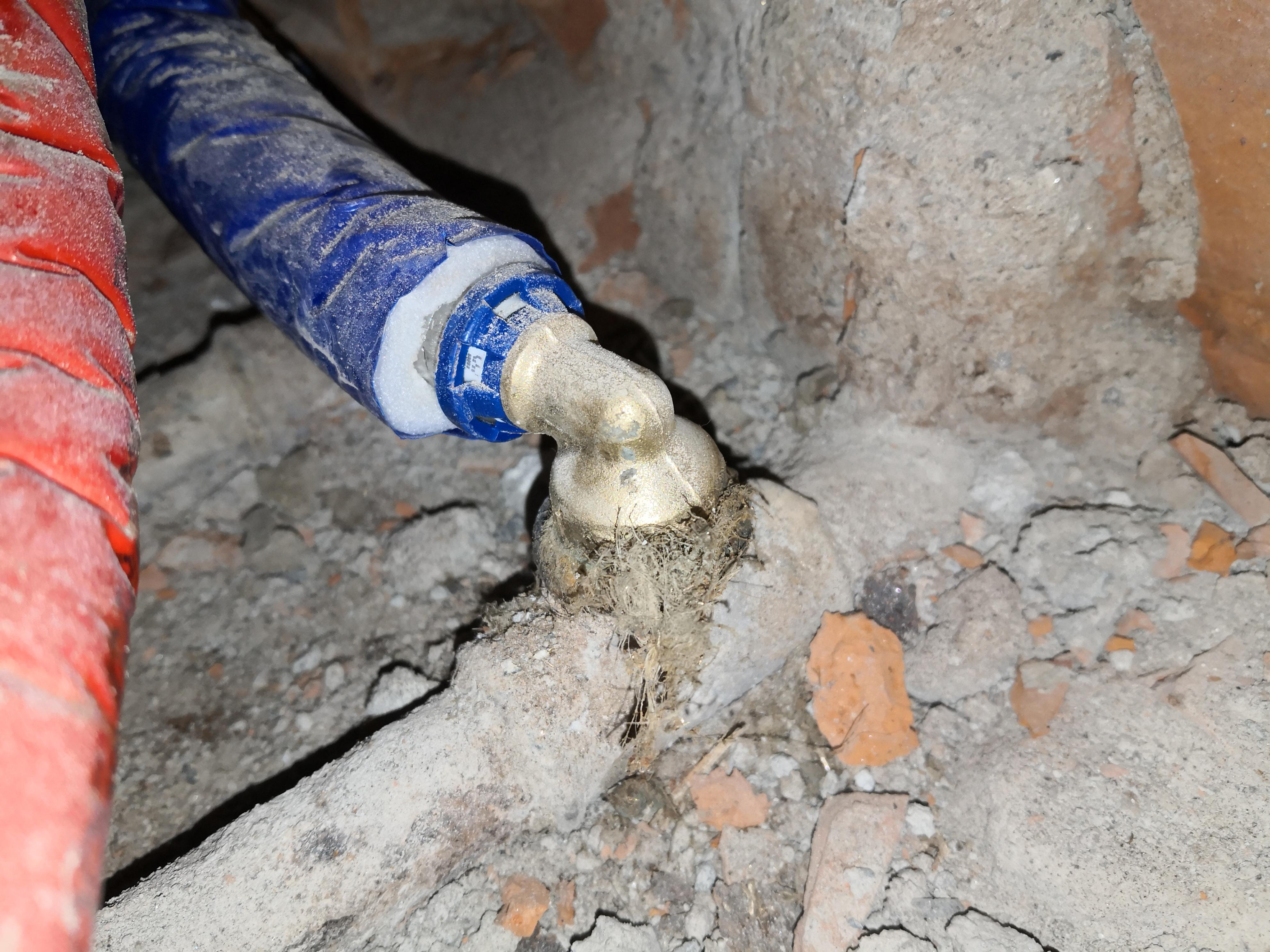

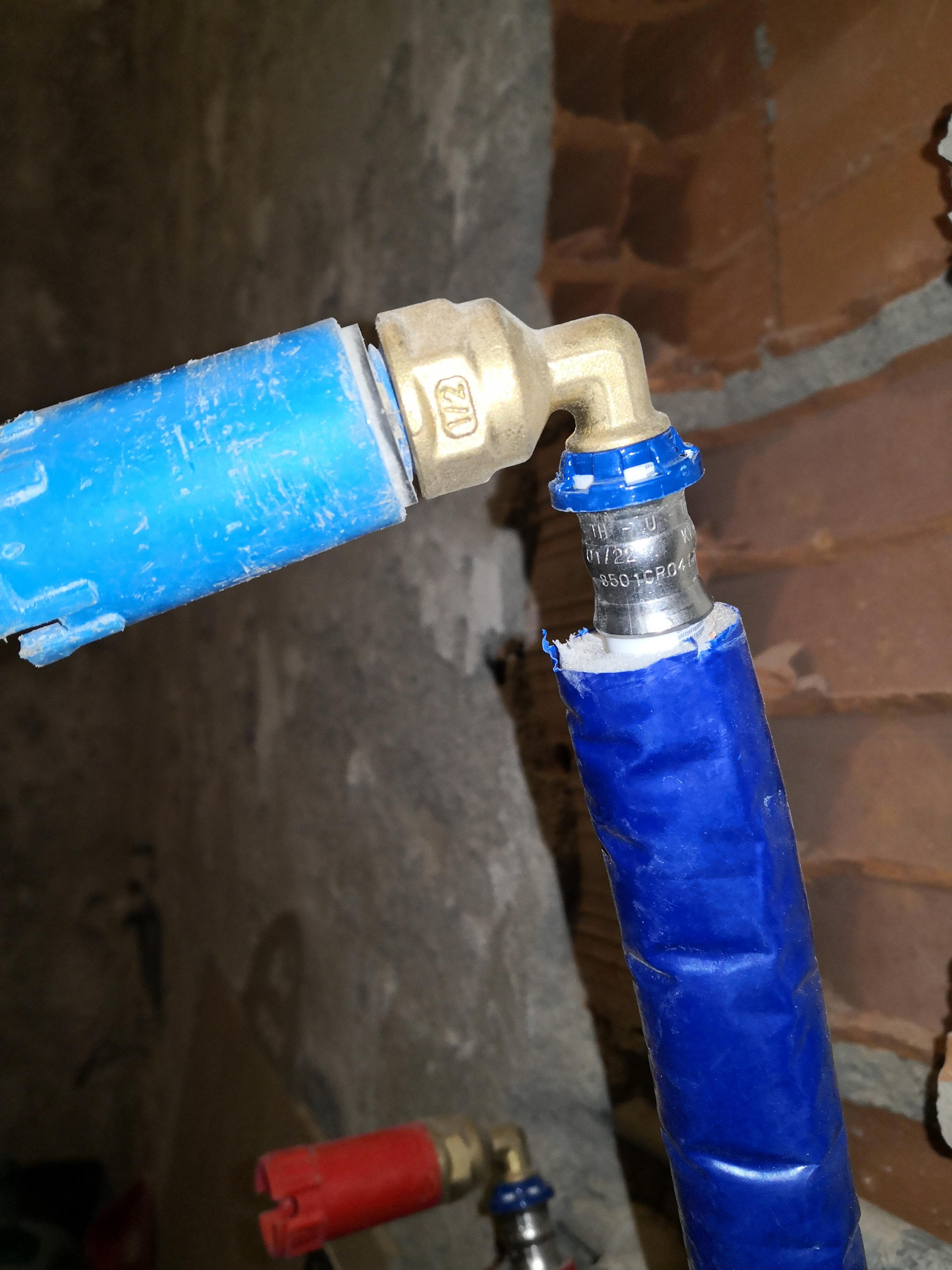

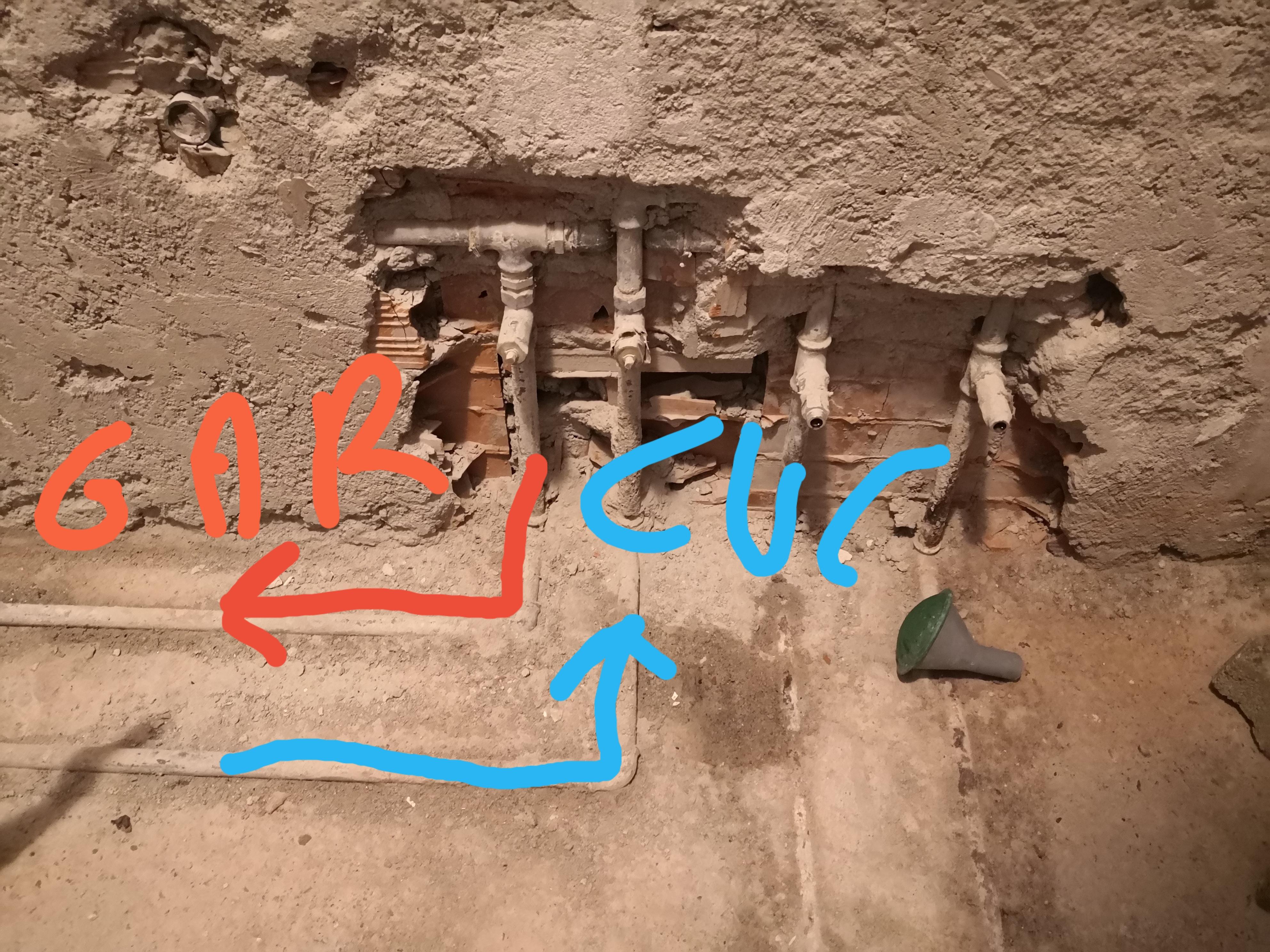

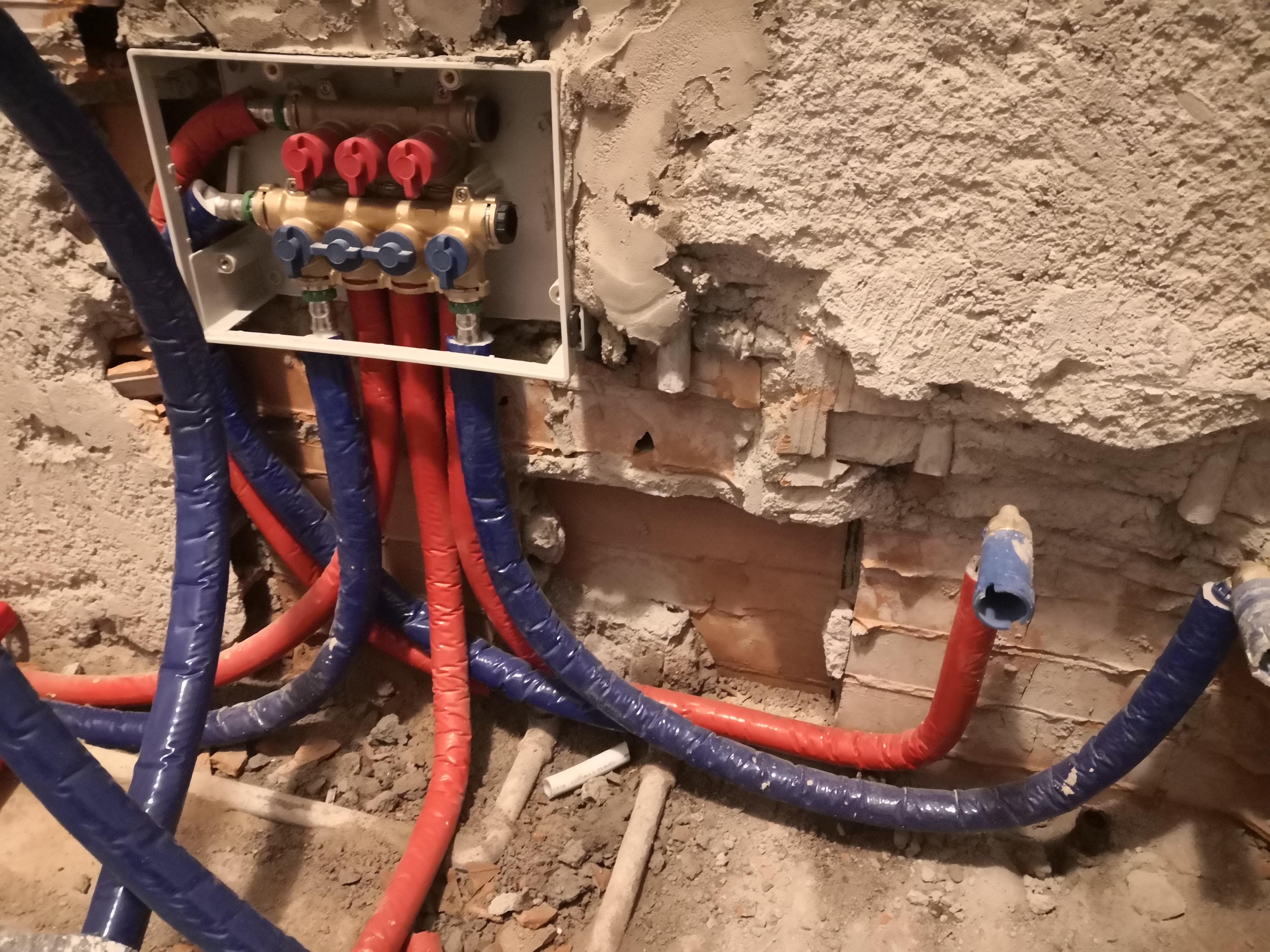

Andreadiy Inserito: 25 aprile 2022 Segnala Inserito: 25 aprile 2022 Buongiorno. Mi stanno rifacendo il bagno e il relativo impianto. Volevo chiedere se è corretto prelevare l'acqua con questo raccordo innestato sulla tubazione principale esistente. Allego foto. Da quel raccordo si va poi al collettore. Sono tutti tubi multistrato 16mm. Grazie a tutti e buona giornata.
Andreadiy Inserita: 25 aprile 2022 Autore Segnala Inserita: 25 aprile 2022 Sono due appartamenti Io sono sopra e sotto c'è un altro appartamento I due impianti sono indipendenti
Stefano Dalmo Inserita: 25 aprile 2022 Segnala Inserita: 25 aprile 2022 (modificato) Ma quell'attacco verrà chiuso sotto le mattonelle? Non è possibile andarlo ad innestare in un punto più nuovo !!? O accessibile più facilmente per un nuovo collegamento in caso quel tubo cedesse.? Io quel tubo lo vedo in cattive condizioni. Modificato: 25 aprile 2022 da Stefano Dalmo
robertice Inserita: 25 aprile 2022 Segnala Inserita: 25 aprile 2022 Il tipo di giunzione è anche giusto per ripartire con il multistrato, ma se rifanno il bagno dovevano togliere tutti i vecchi tubi di ferro
Andreadiy Inserita: 25 aprile 2022 Autore Segnala Inserita: 25 aprile 2022 Allora l'acqua dal cancellino di casa dove c'è il contatore va in garage. Dal garage si sdoppia, uno va al lavatoio e uno va su in appartamento attraversando il bagno e andando in cucina dove c'è la caldaia. Dalla cucina ritorna in bagno parallelo all'altro e ritorna in cantina nel lavatoio. Quei due tubi in ferro in bagno rimangono per forza di cose. Gli altri vengono tagliati e alcuni rimarranno murati inattivi, tutti i tubi sono ora in multistrato nuovi. Con collettore. Cambiare i due tubi significherebbe spaccare salotto e cucina e comunque fare una giunzione tra nuovo e vecchio.
Andreadiy Inserita: 26 aprile 2022 Autore Segnala Inserita: 26 aprile 2022 (modificato) Non so se mi sono spiegato Modificato: 26 aprile 2022 da Andreadiy
robertice Inserita: 26 aprile 2022 Segnala Inserita: 26 aprile 2022 57 minuti fa, Andreadiy ha scritto: Non so se mi sono spiegato Si perfettamente Va bene come hanno fatto anche se si poteva eliminare almeno fino al gomito...o se c'è un'altra giunzione più dietro che non si vede dalla foto, consiglio una bella spazzolata una verniciata con antiruggine e una coibentazione finale con isolante così resta protetto dall'umidità e dal cemento
Andreadiy Inserita: 26 aprile 2022 Autore Segnala Inserita: 26 aprile 2022 No ma a me l'unica cosa che mi. Preoccupa è la dimensione di quel raccordino. Mi sembra piccolo per alimentare tutto il. Bagno avrà un diametro interno dell'ottone di 5mm. Tutti i tubi sono da 16
robertice Inserita: 26 aprile 2022 Segnala Inserita: 26 aprile 2022 Era più giusto da 20 e fare le uscite dal collettore da 16 Comunque se usi una utenza alla volta ce la fa
Stefano Dalmo Inserita: 26 aprile 2022 Segnala Inserita: 26 aprile 2022 2 ore fa, robertice ha scritto: Era più giusto da 20 e fare le uscite dal collettore da 16 Quoto pienamente!!
Andreadiy Inserita: 30 aprile 2022 Autore Segnala Inserita: 30 aprile 2022 Grazie dei consigli. Ho fatto rifare i due tubi principali da 20mm, usando raccordi più grossi
