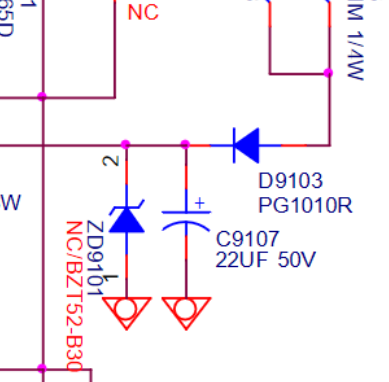

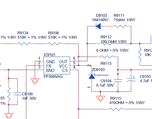

tv philips 24 PFS 4022/12 spento
buongiorno ho il presente tv fermo causa scoppio del cond 100pf 1kv c9100....ho il kit ma nel kit manca il diodo d9103 (che è in dispersione) non avendo schema chiedo se qualcuno sa se è un diodo normale o zener o diodo veloce..grazie mille e buona giornata  a tutti...la schea è 715G7735-P01-003-002S...
Riccardo Ottaviucci
image.png.554ed0d8847c6d4e24a22980dba0038e.png   credo sia uno zener da 20V
riccardo grazie    dici che è un zener?   leggendo la sigla stampigliata sopra A2 e a2 riporta anche l altro..in pratica d9103 e d 9104 riportano A2 sul dorso.......potresti verivicare grassssssie...in quello schema cè un errore ?ZD 9103 non ce l ho.......questi cinesi che palle
Riccardo Ottaviucci
scusa,non avevo visto che sti cinesi chiamano tutti 9103 ,diodi,zener,condensatori.... Il D9103 esiste ed è un normale 1N4148
Riccardo Ottaviucci
nell'altro manuale invece il diodo 9103 è un altro tipo image.png.f29d7fec2ac7e7629cae01a50a6c7e5f.pngnon saprei dirti qual è quello giusto, sti cinesi del c...o (cavolo)
