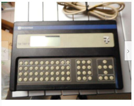

lettura eprom su tsx172 3428
traversi sergio
SERGIO
Salve ho un problema con  un plc  tsx172 3428 telemeccanique
montato su una piccola pressa a inezione per la plastica
a un tratto  a smesso di funsionare eil led di run lampeggia
ma la batteria  e a circa  3 v e il led i verifica e normale
c'e' una eprom  vorrei far  rileggere il programma della eprom
o tolto la batteria  eho riacceso ma non  la  ricarica
 vi domando  ma esiste una procedura diversa    , grazie
Si, ci vuole la vecchia consolle TSX 407, dal quale su apposito menu, si fa lo scarico dalla Eeprom alla Ram del plc.
Prova a vedere se nella tua zona vi e qualcuno che ha questo dispositivo che risale a circa 35 anni fà.
Saluti.
tsx 407.JPG
Modificato: da Livio Orsini
