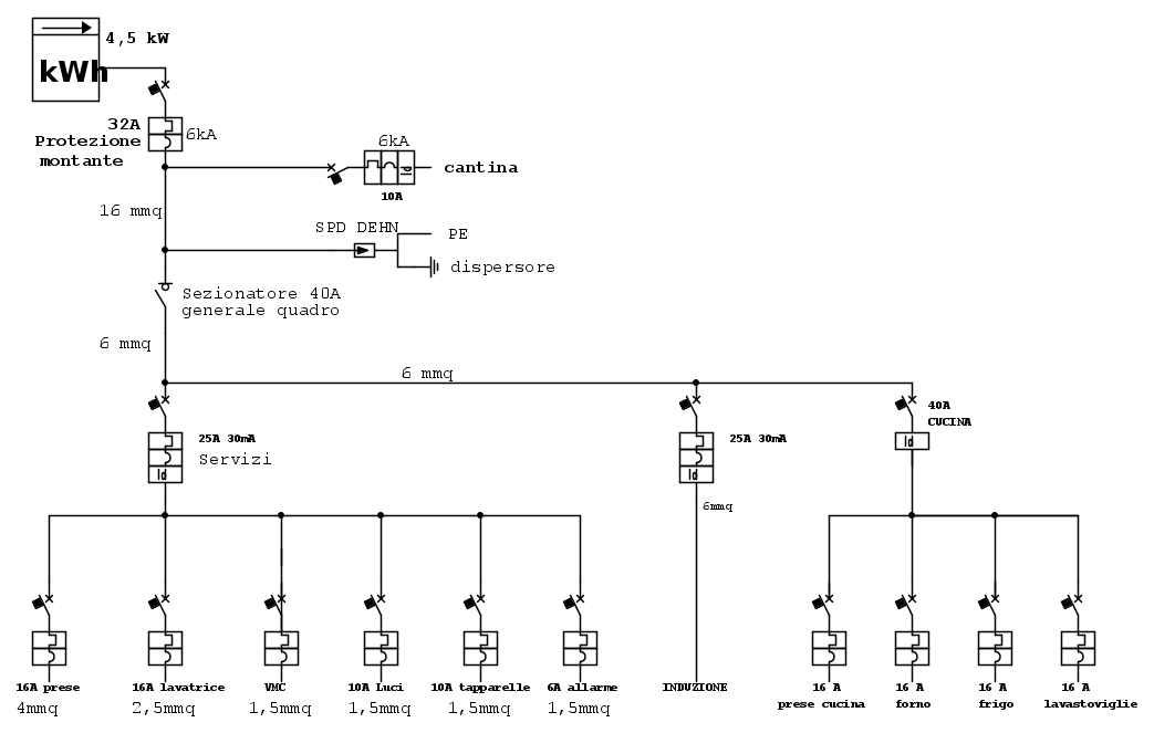

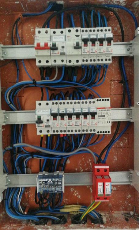

Scatto differenziale servizi fulmine
Ciao,
qualche sera fa ha fatto un brutto temporale con molti fulmini e, cosa che non era mai accaduta a fronte di un temporale, sono saltati due differenziali, SERVIZI e INDUZIONE entrambi AC25 (accaduto 1 volta in 2 anni e mezzo circa).
A monte di tutto l'impianto ho un SPD della DEHN con fusibile integrato sugli stessi morsetti poi vado al sezionatore quadro da 40A dove ho collegato in uscita i differenziali.
Come posso evitare che riaccada dato che collegato ho anche allarme ecc? Prevedere un differenziale di TIPO F anziché AC? Sul differenziali servizi è collegato anche una lavatrice, motore A/C e ventilazione meccanica e prese (dove ho collegato un UPS).
Allego impianto
Inoltre il differenziale puro da 40A per la cucina è consigliato sostituirlo con un tipo F? induzione IDEM con tipo F?
impianto casalingo.png
Contatore (1).jpg
almeno quello servizi dovresti cambiarlo con un F (al limite un A ad alta immunità ma meglio F)..
quello dell'induzione visto il tipo di carico andrebbe meglio anche lui F ma non essendo grave se salta potresti anche lasciarlo stare.
Affinché i Cavi provenienti dal Contatore non abbiano promiscuità,
conviene mantenere il Doppio Isolamento ; infilarli in un Corrugato
che transiti il più possibile lontano da tutti gli altri, ad esempio prima
in basso, poi salire a destra.
Buona giornata !
  Il 27/04/2022 alle 09:37 , reka ha scritto:
almeno quello servizi dovresti cambiarlo con un F (al limite un A ad alta immunità ma meglio F)..
quello dell'induzione visto il tipo di carico andrebbe meglio anche lui F ma non essendo grave se salta potresti anche lasciarlo stare.
Expand
Ok perfetto... mentre per quello puro in cucina da 40A devo sostituire anche quello con un F? quello ovviamente non è saltato con temporale/fulmine.
  Il 27/04/2022 alle 10:45 , piergius ha scritto:
Affinché i Cavi provenienti dal Contatore non abbiano promiscuità,
conviene mantenere il Doppio Isolamento ; infilarli in un Corrugato
che transiti il più possibile lontano da tutti gli altri, ad esempio prima
in basso, poi salire a destra.
Buona giornata !
Expand
I cavi che arrivano dal contatore sono quello blu e grigio che sono collegati all'SPD rosso in basso a destra.
Che giro dovrei fargli fare per non avere promiscuità? Li faccio transitare a destra sull'SPD e poi sempre da destra ripartono verso il sezionatore quadro in alto a sinistra? Oppure li potrei far passare dal corrugato dove attualmente passano le 2 terre dell'SPD e le terre le sposto nel 1° corrugato?
> Guardando meglio la Foto, poiché anche il Sezionatore Generale è il primo a sinistra,
puoi spostare più a destra la Morsettiera e mettere l' SPD dal lato sinistro.
I Cavi relativi transiterebbero lungo il fianco sinistro al di qua delle Barre DIN distanziati dal
resto del Cablaggio.
> Se i 4 Corrugati transitano dalla stessa Cassetta di Derivazione, potresti anche scambiare
Tra loro i Cavi del 2°e 3° Corrugato.
  Il 27/04/2022 alle 09:13 , Altorn91 ha scritto:
Come posso evitare che riaccada dato che collegato ho anche allarme ecc?
Prevedere un differenziale di TIPO F?
Expand
Se sostituisci il Differenziale Servizi con uno di tipo F, conserva comunque l' altro.
In seguito potrai  misurare quanto incide ciascuna delle Linee sullo  Sbilancio di Corrente
ed aventualmente distribuirle tra più Differenziali.
(esempio: uno dedicato solo a Luce + Allarme ed eventuale Congelatore)
Buon pomeriggio !
Ciao, la terra in arrivo all'SPD devo separarla dalla terra in uscita?
Ciao,
attualmente ho un SPD DEHN  contatore ed entrambi i cavi di terra escono dall'SPD ed entrano nello stesso corrugato fino ad arrivare sotto al QE dove ho una scatola di derivazione.
Posso far viaggiare il cavo di terra che arriva dal montante nello stesso corrugato di F+N solamente nel tratto cassetta di derivazione-QE? (circa 30 cm).
E' meglio farlo viaggiare in questo modo o entrambe le uscite dell'SPD nello stesso corrugato?
Ciao,
qualcuno può aiutarmi?
Ho sentito sia la DEHN che ZOTUP.
DEHN (scaricatore installato attualmente) consiglia di far passare il cavo di terra che arriva dal picchetto dal corrugato di F+N del montante e lasciare da sola la terra che va alle terre casalinghe. Questo per evitare induttanze elettriche
ZOTUP invece consiglia di non far viaggiare la terra del montante con F+NT bensì farla viaggiare insieme nello stesso corrugato alla terra delle terre casalinghe. Come riportato nel disegno delle pagine precedenti.
Quale seguire? Sono due pareri completamente diversi
Modificato: da Altorn91
aggiunta
A mio avviso i differenziali non sono protetti perche a monte c'è un C32 e la somma dei magnetotermici  a valle e ben oltre la corrente nominale dei differenziali.
Per il problema dei fulmini,dovresti provare con differenziali di tipo F che sono intrinsecamente  immune ai disturbi.
  Il 09/05/2022 alle 09:28 , fradifog ha scritto:
A mio avviso i differenziali non sono protetti perche a monte c'è un C32 e la somma dei magnetotermici  a valle e ben oltre la corrente nominale dei differenziali.
Per il problema dei fulmini,dovresti provare con differenziali di tipo F che sono intrinsecamente  immune ai disturbi.
Expand
Ciao,
ho provveduto a montare un differenziale magnetotermico di tipo F.
Sicuro che non siano protetti?
Il C32 a monte è un protezione montante mentre i differenziali sono C25 il servizi, 40A il puro e C25 l'induzione.
Se non sbaglio non vale la regola della somma dei magnetotermici
I MTD C25 sono autoprotetti.
Quello puro è protetto dallo C32.
Nel caso in esame vanno casomai verificati la Somma degli Sbilanci di Corrente sotto il MTD (deve essere inferiore a15mA) e sotto i 6 MT (potresti lasciare ad esempio Prese, Lavatrice e Tapparelle sotto quello esistente e il resto sotto il Nuovo.)
Buona giornata !
Chiedo venia,non avevo visto che fossero dei magentotermici differenziali. In effetti sono auto protetti.
  Il 10/05/2022 alle 09:33 , fradifog ha scritto:
Chiedo venia,non avevo visto che fossero dei magentotermici differenziali. In effetti sono auto protetti.
Expand
Si confermo .
Mentre per la questione SPD? Sapreste aiutarmi? Purtroppo ho solo 4 corrugati grossi tra QE e cassetta di derivazione posta poco sotto e non so come cablare le uscite di terra dell'SPD per non creare induttanza elettrica durante la scarica.
Il cavo di terra del montante arriva in un corrugato a parte nella derivazione, ma di fatto è la stessa cassetta dove arriva anche F+N del montante.
