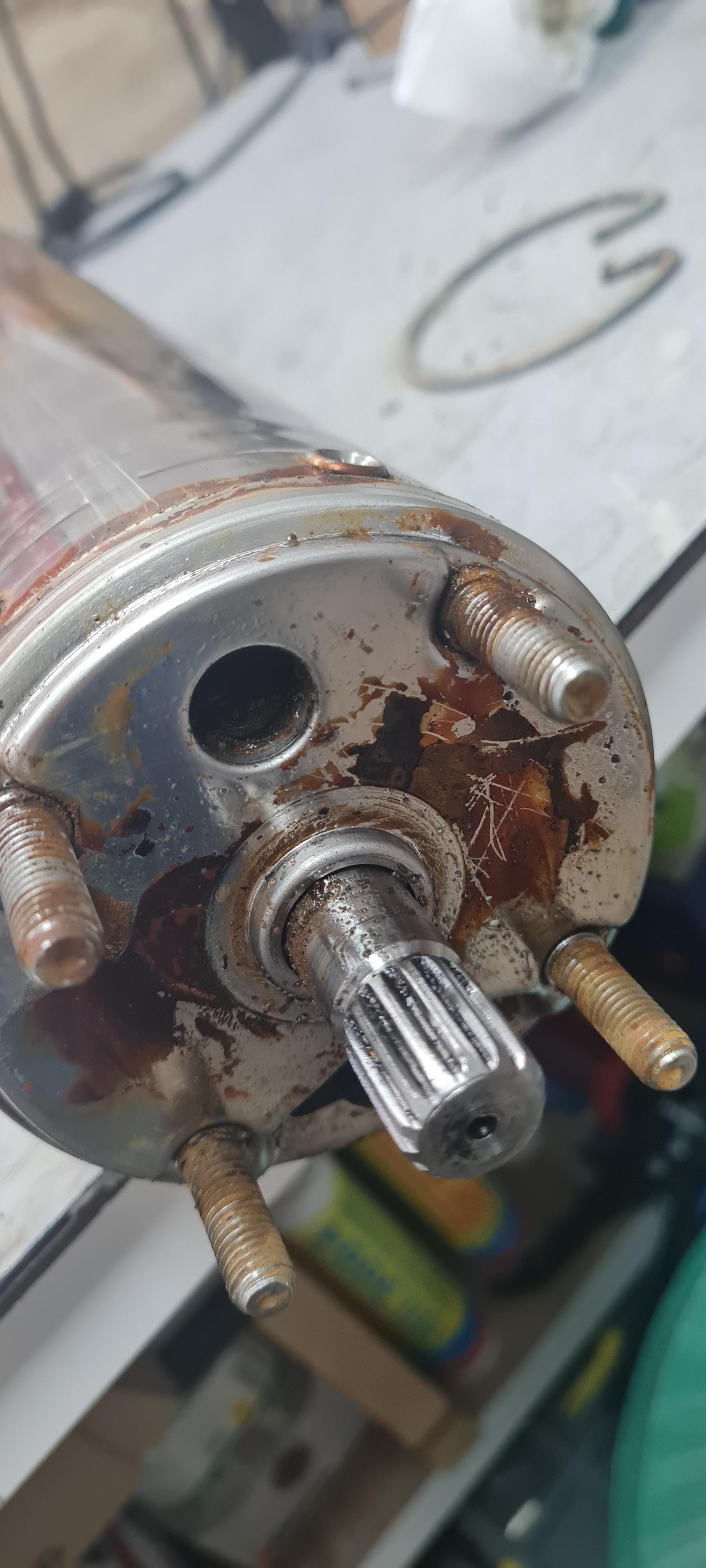

davider Inserito: 28 aprile 2022 Segnala Inserito: 28 aprile 2022 salve. ho una pompa sommersa lowara. dopo 4 anni di funzionamento si è bloccata. o meglio manda in corto il gruppo elettrogeno perché ha un assorbimento di 27a. noto che vicino l'albero motore c'è un foro privo del suo tappo (ho trovato solo l oring). sapete dirmi a cosa serve l'apertura e se infiltrazioni d'acqua possano aver danneggiato il motore?
robertice Inserita: 30 aprile 2022 Segnala Inserita: 30 aprile 2022 Ci va lo spinotto della corrente Porta la pompa in assistenza
