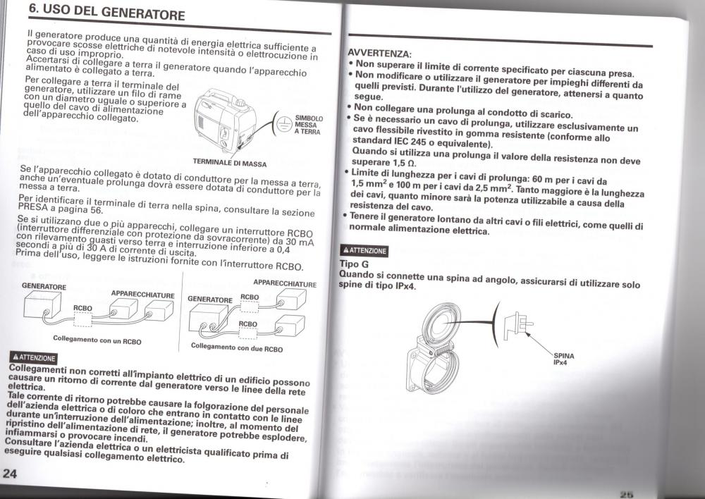

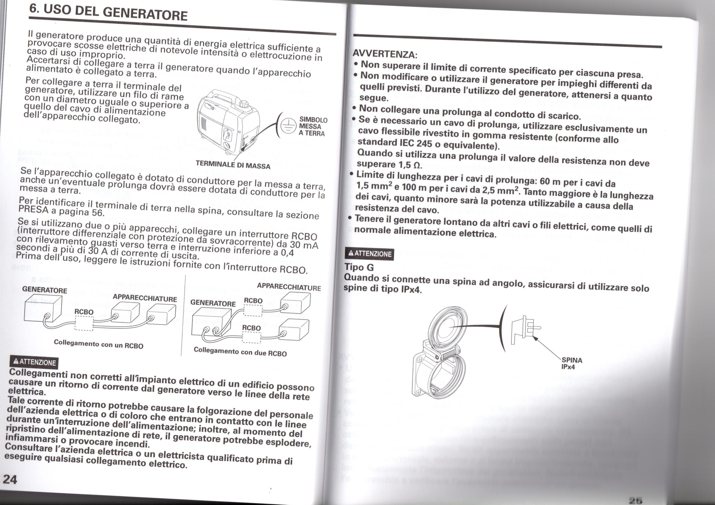

Quadro elettrico per generatore
Ciao a tutti, abbiamo appena acquistato un generatore Honda EU22i per coprire eventuali disconnessioni dalla rete per avere almeno l'autoclave, la caldaia e i frigo alimentati.
La caldaia e autoclave hanno già i relativi quadri (quello della caldaia con tutti gli interruttori e diramazioni per seguire le pompe dei relativi circuiti).
Leggendo il manuale del generatore, noto che per uso di carichi multipli (come può essere nel nostro caso pompa acqua+caldaia o frigo+acqua) consigliano di installare un differenziale da 30mA.
Stavo pensando di realizzare un quadro di distribuzione come quello presente nei cantieri:
secondo la vostra esperienza, con un generatore da massimo 2kW è una precauzione adeguata o potrebbe essere "in più"? Visto il costo del generatore e nella speranza che quando debba servire non abbia mai problemi, sono propenso a fare tutto il necessario per proteggere sia gli utilizzatori che il generatore.
Premetto che autoclave e caldaia ora sono collegate a "monte" della casa, quindi il quadro che una volta era collegato direttamente e solo alla casa, ora è collegato tramite una spina all'impianto della casa, così da poter facilmente scollegare le due macchine e poterle usare in situazioni di emergenza.
Col senno di poi sarebbe stato utile, forse, aver pensato un impianto elettrico secondario esclusivo per il generatore... magari alla prossima ristrutturazione 😂
