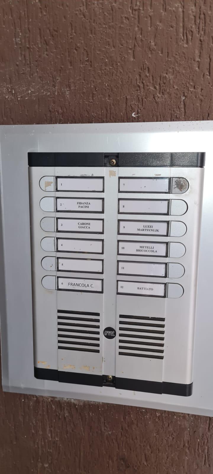

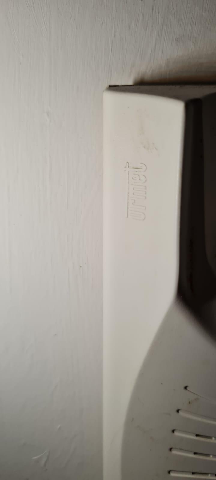

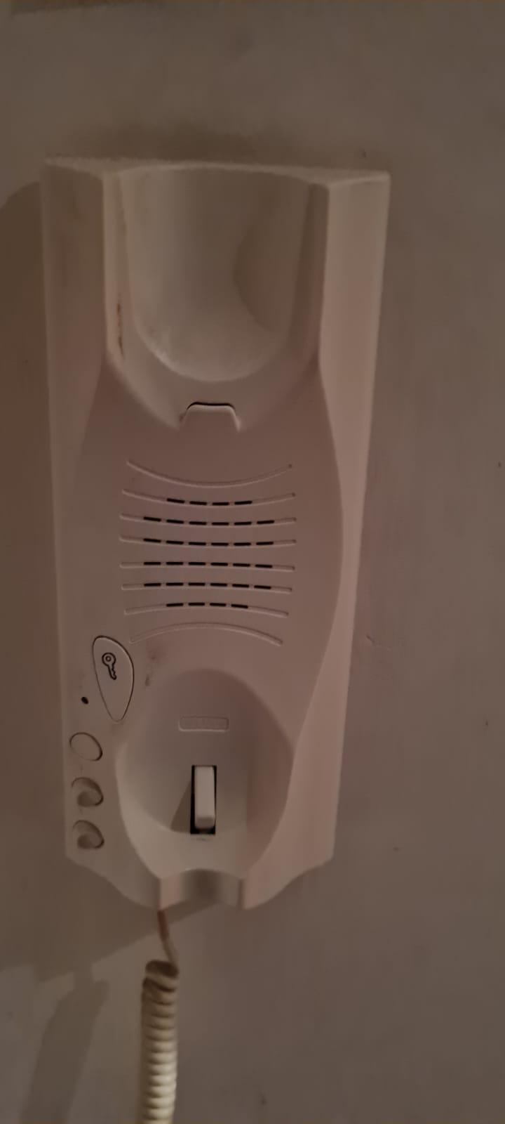

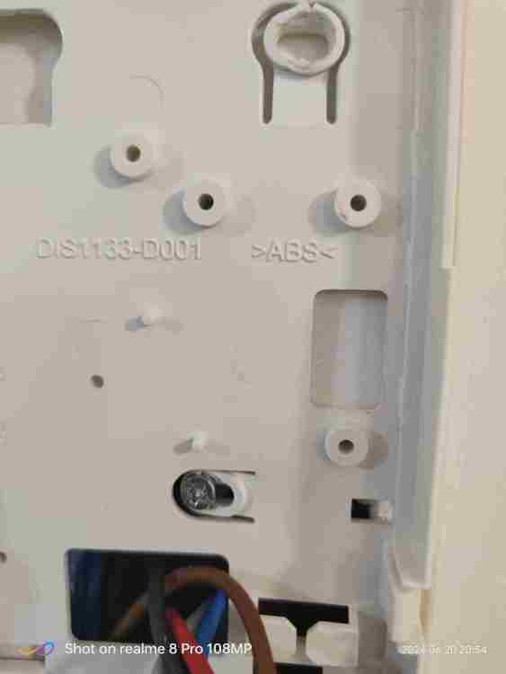

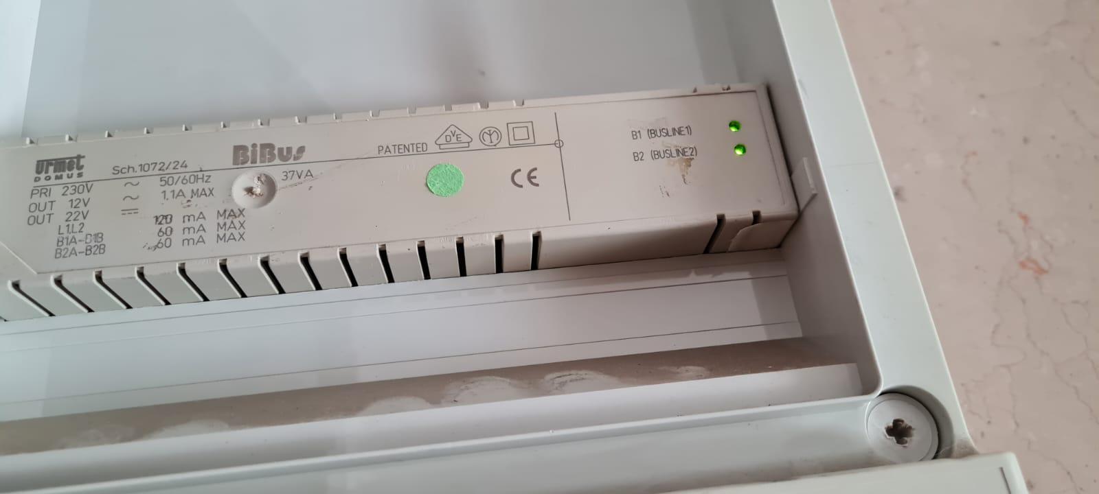

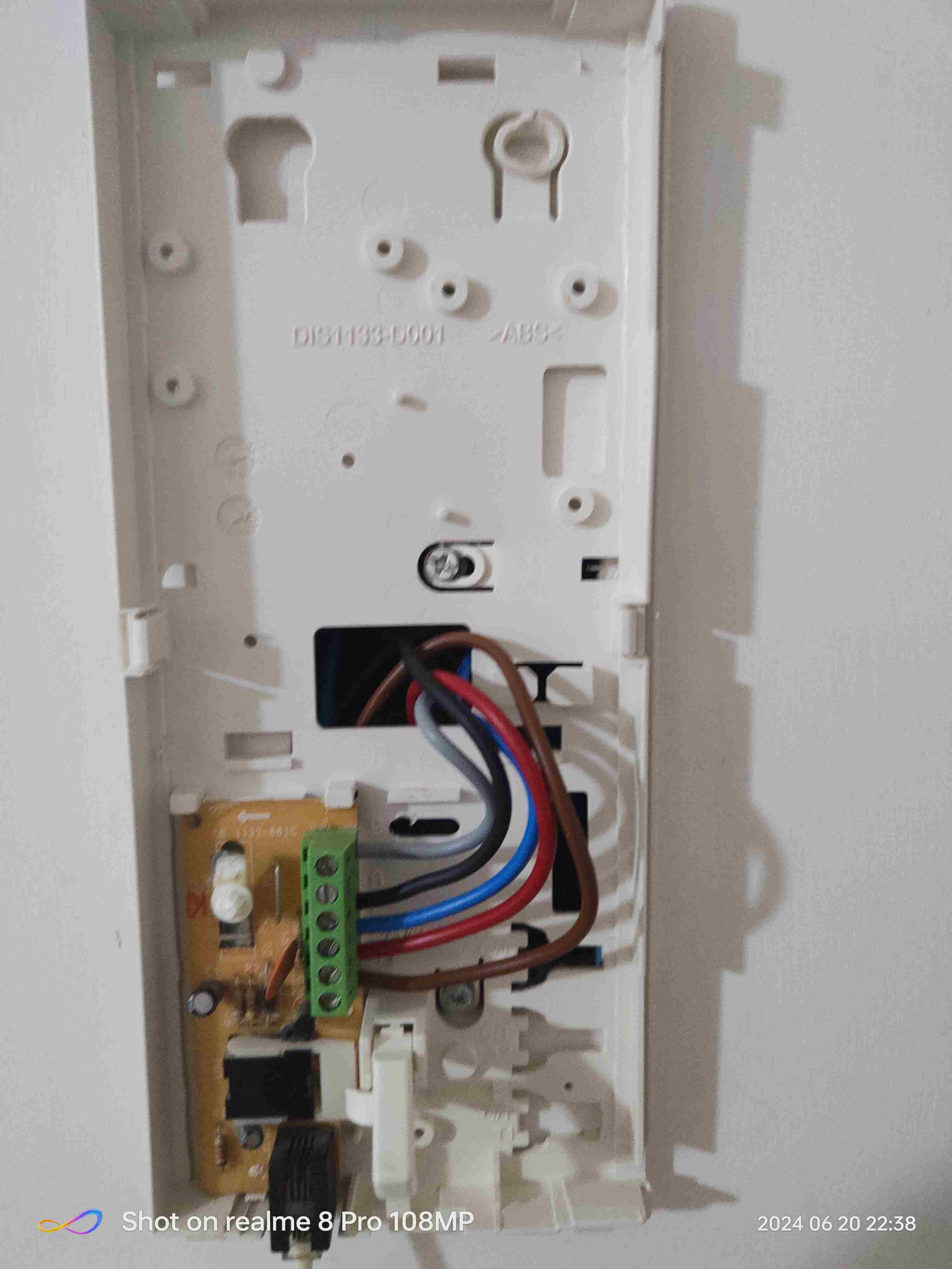

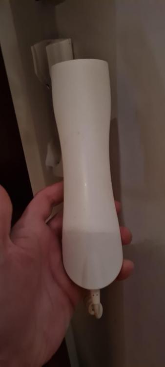

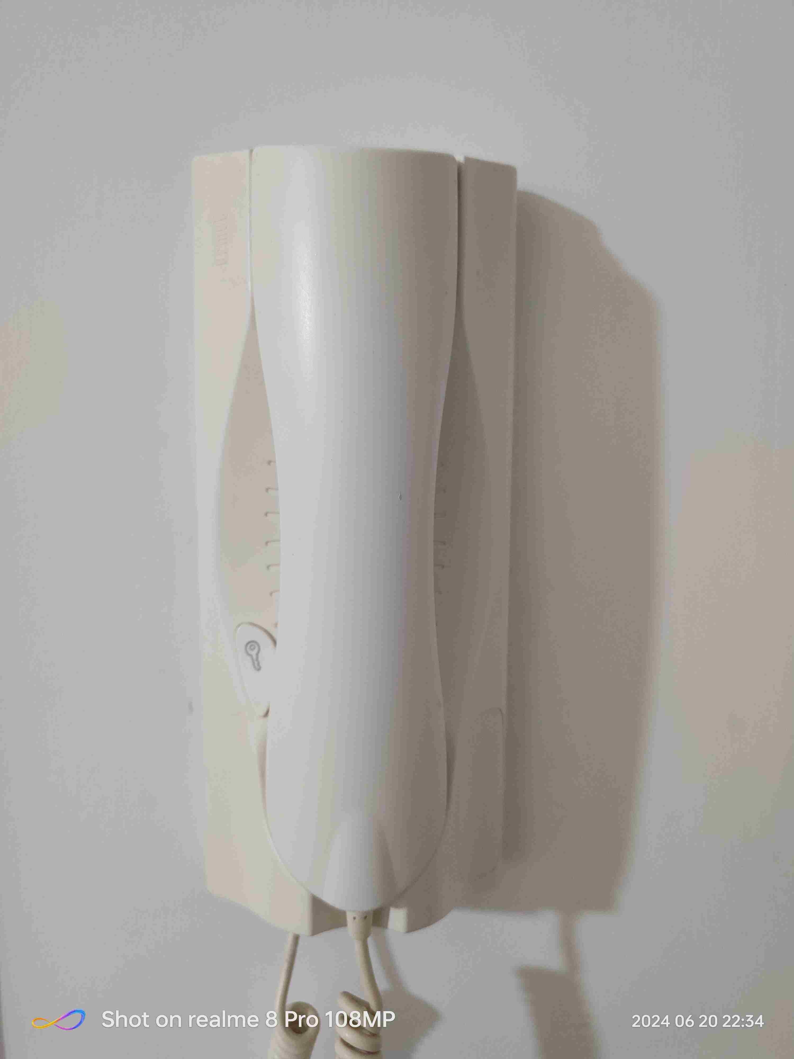

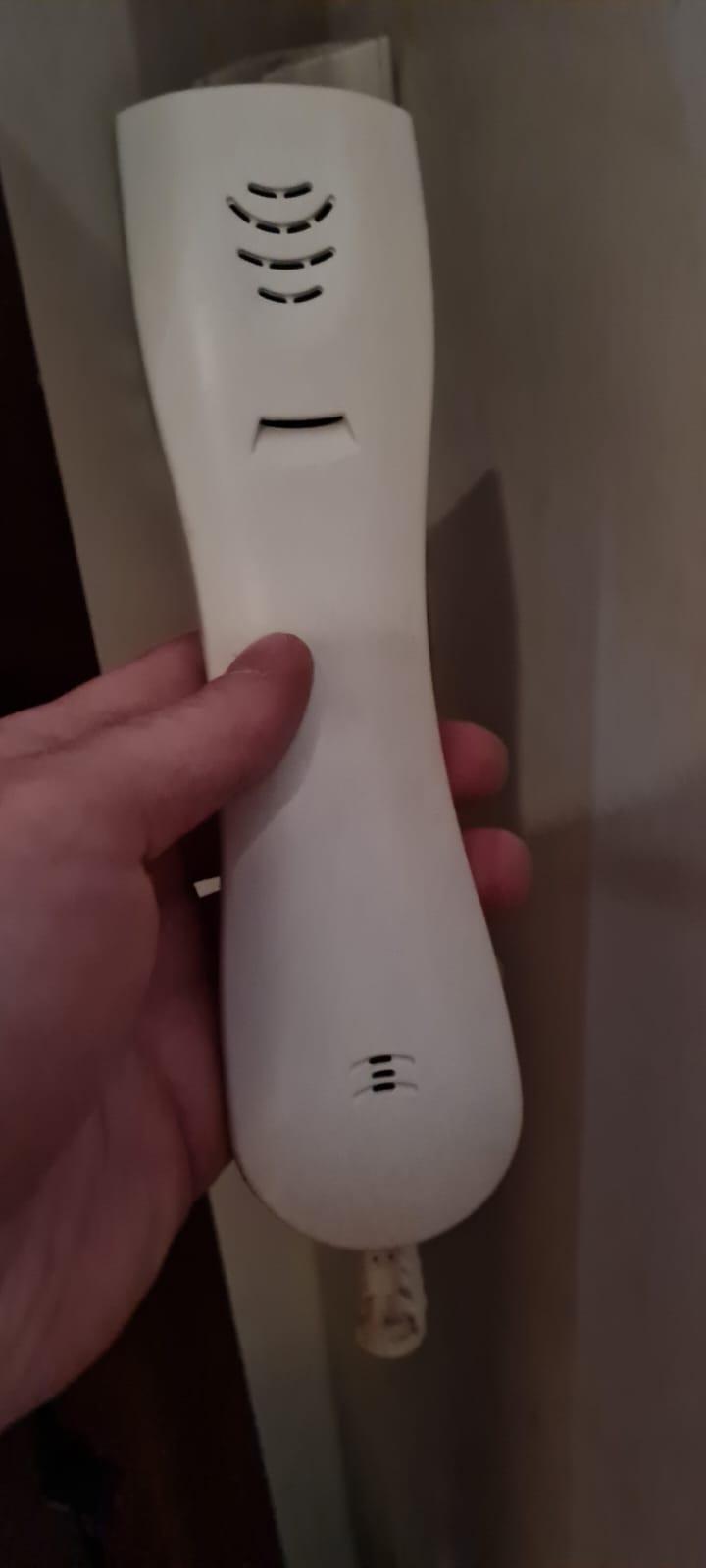

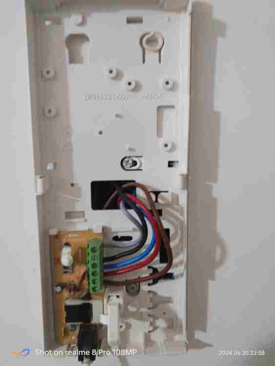

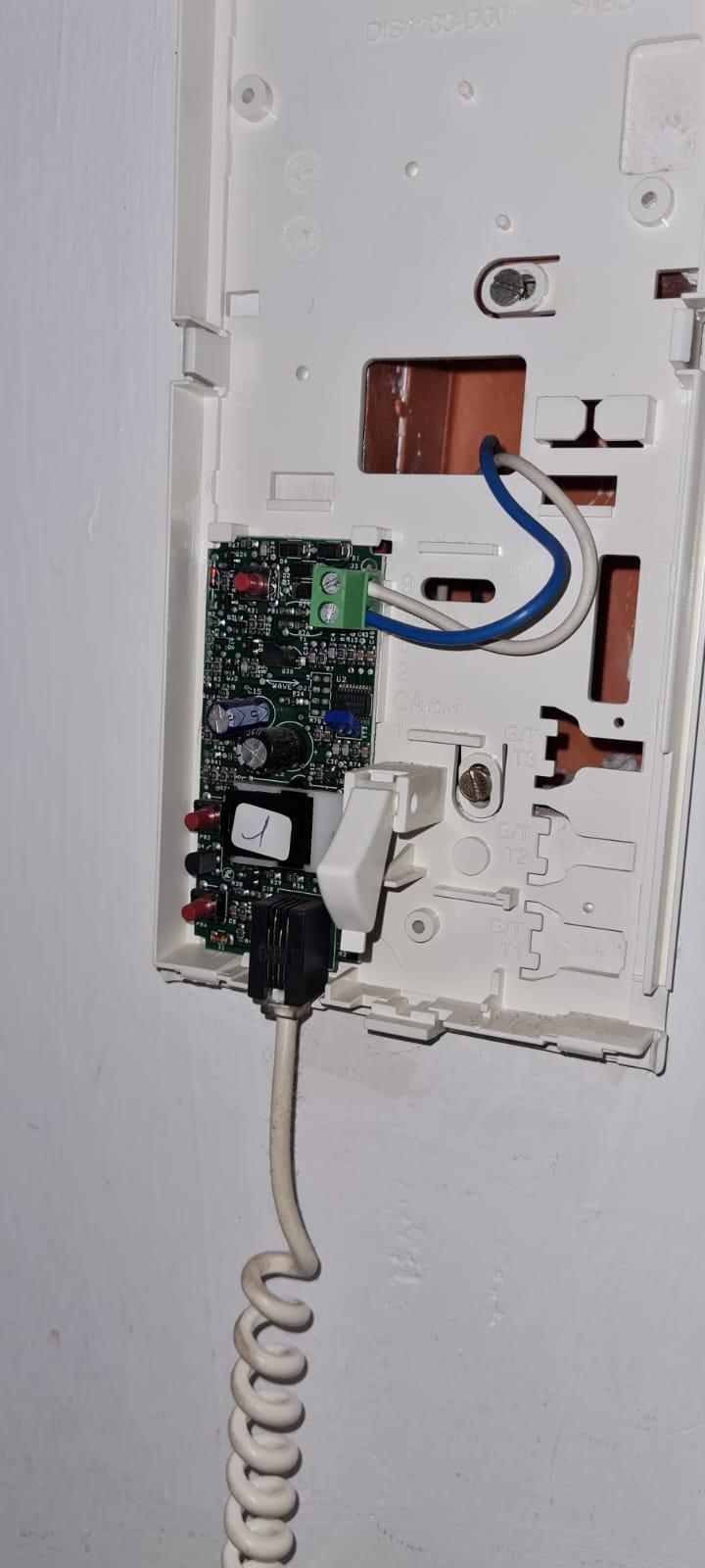

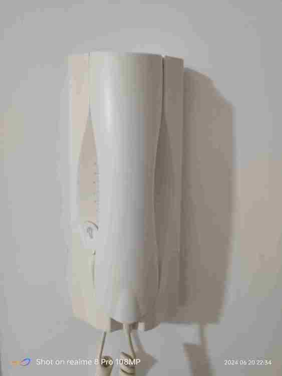

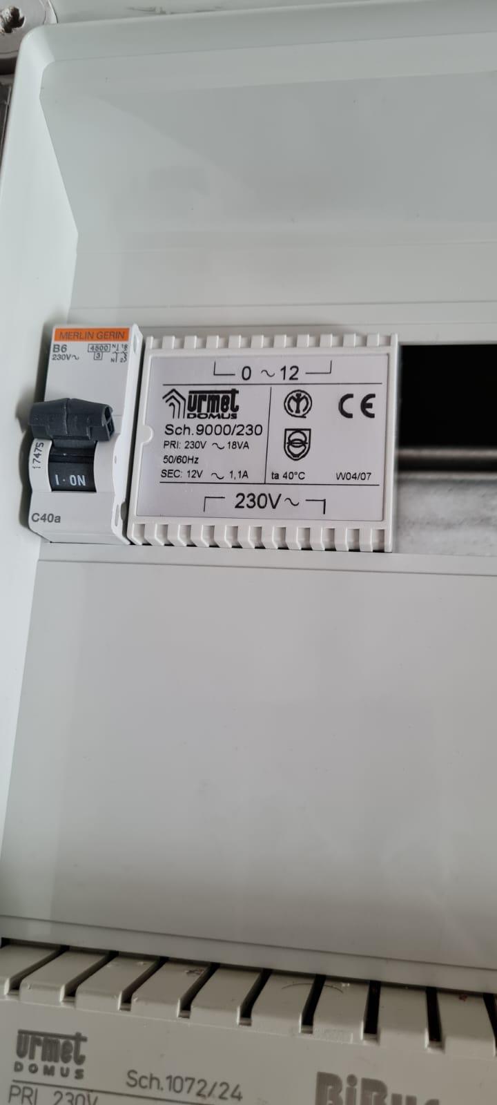

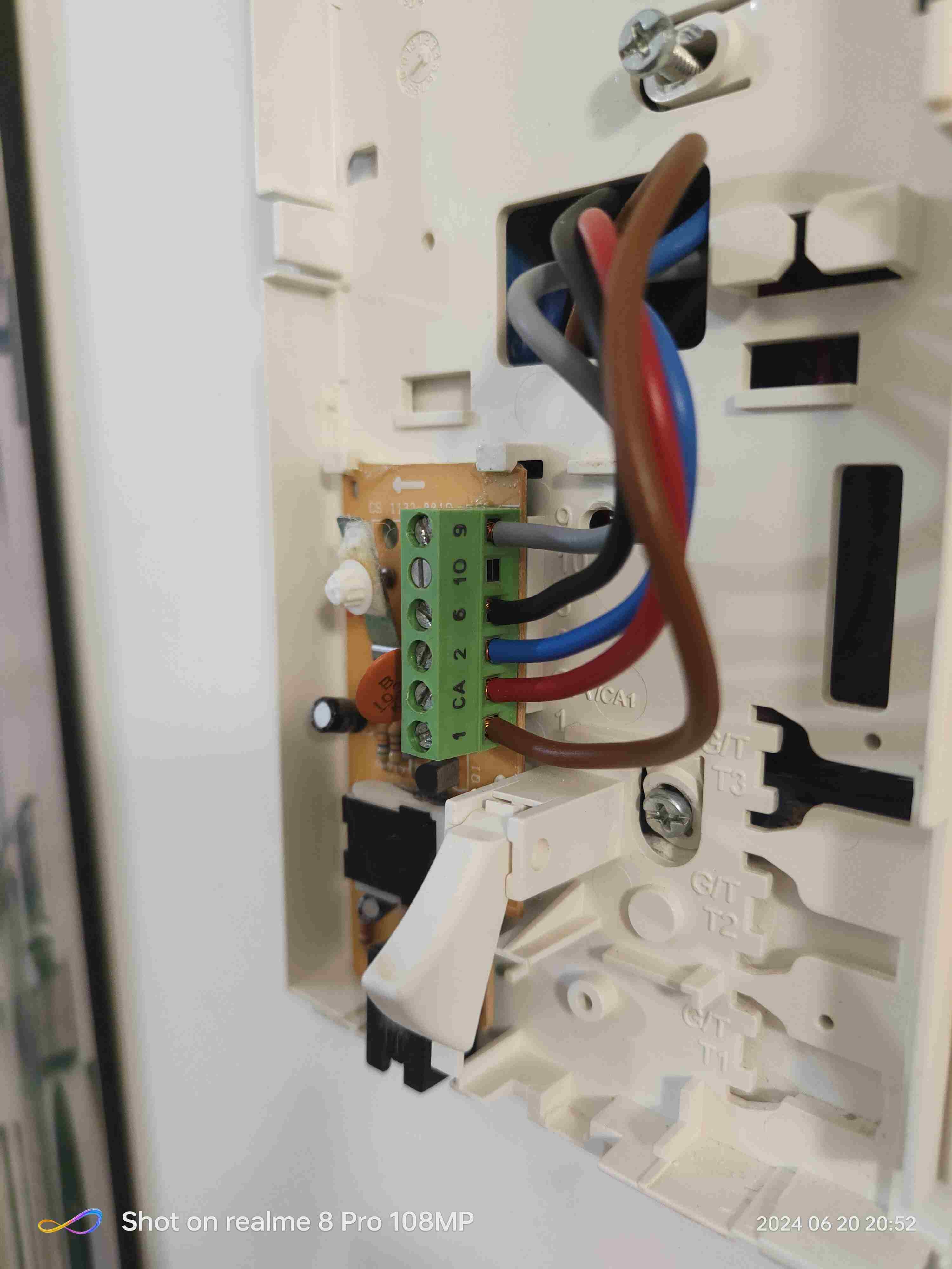

Sostituzione Citofono Urmet DIS 1133-D001
Buonasera,
Sono nuovo del forum, cerco citofono Urmet compatibile con il vecchio Urmet DIS 1133-D001.
 Ho la necessità di cambiare citofono in quanto,  per lavori di ristrutturazione quello vecchio è stato erroneamente buttato.
Allego foto di vecchio citofono, pulsantiera sotto palazzo e centralina di alimentazione.
Volevo capire appunto quale modello Urmet è compatibile e disponibile all'aquisto in quanto DIS 1133-D001 non si trova più sul mercato .
WhatsApp Image 2022-04-30 at 20.47.20 (6).jpeg
WhatsApp Image 2022-04-30 at 20.47.20 (5).jpeg
WhatsApp Image 2022-04-30 at 20.47.20 (4).jpeg
WhatsApp Image 2022-04-30 at 20.47.20 (3).jpeg
WhatsApp Image 2022-04-30 at 20.47.20 (2).jpeg
WhatsApp Image 2022-04-30 at 20.47.20 (1).jpeg
WhatsApp Image 2022-04-30 at 20.47.20.jpeg
WhatsApp Image 2022-04-30 at 20.47.19.jpeg
Unificata la formattazione del testo.
Leggendo su internet sembra che Urmet 1150/1  sia compatibile, mi potete confermare?
Unificata la formattazione del testo.
si credo che sia compatibile ,ma un urmet uguale o universale si trova facilmente
Ciao Giovanni_89,
non sono esperto in citofonia Urmet, comunque come vedi dall'alimentatore 1072/24, il tuo dovrebbe essere un sistema BiBus ed il ricambio per il tuo citofono dovrebbe essere il modello Signo art. 1172/55 (o il codice ricambio 201172/55):
https://www.antares-sistemas.es/images/descargas/PDF 849. Acoplador y transformador Bibus.pdf
https://www.urmet.com/it-it/prodotti/videocitofonia#/detail/982
http://urmet.com.pl/MANUALS/BIBUS_EN.pdf
Ah, non spaventarti per il prezzo 🤔
Ad ogni modo aspetta informazioni più sicure dagli esperti Urmet
Modificato: da ROBY 73
Roberto Garoscio
Il 1/5/2022 alle 14:38 , ROBY 73 ha scritto:
Ciao Giovanni_89,
non sono esperto in citofonia Urmet, comunque come vedi dall'alimentatore 1072/24, il tuo dovrebbe essere un sistema BiBus ed il ricambio per il tuo citofono dovrebbe essere il modello Signo art. 1172/55 (o il codice ricambio 201172/55):
https://www.antares-sistemas.es/images/descargas/PDF 849. Acoplador y transformador Bibus.pdf
https://www.urmet.com/it-it/prodotti/videocitofonia#/detail/982
http://urmet.com.pl/MANUALS/BIBUS_EN.pdf
Ah, non spaventarti per il prezzo 🤔
Ad ogni modo aspetta informazioni più sicure dagli esperti Urmet
Confermo.
2 ore fa, Roberto Garoscio ha scritto:
Confermo.
E allora vai tranquillo e sicuro al 100%
  • 2 years later...
Buonasera sono appena  iscritto nel forum, se possibile vorrei cambiare vecchio citofono non più esistente mod.urmet 1133 D001 con compatibile eventualmente collegamenti fili grazie della disponibilità
  • Domenico Maschio locked this discussione
Domenico Maschio
Il regolamento, che avresti dovuto leggere prima di postare, al punto
s) Vietato accodarsi alle discussioni di altri utenti, anche con apparente eguaglianza del problema.
Apri una discussione propria riportando il link di questa, se credi ti possa essere utile.
Saluti.
Ospite
