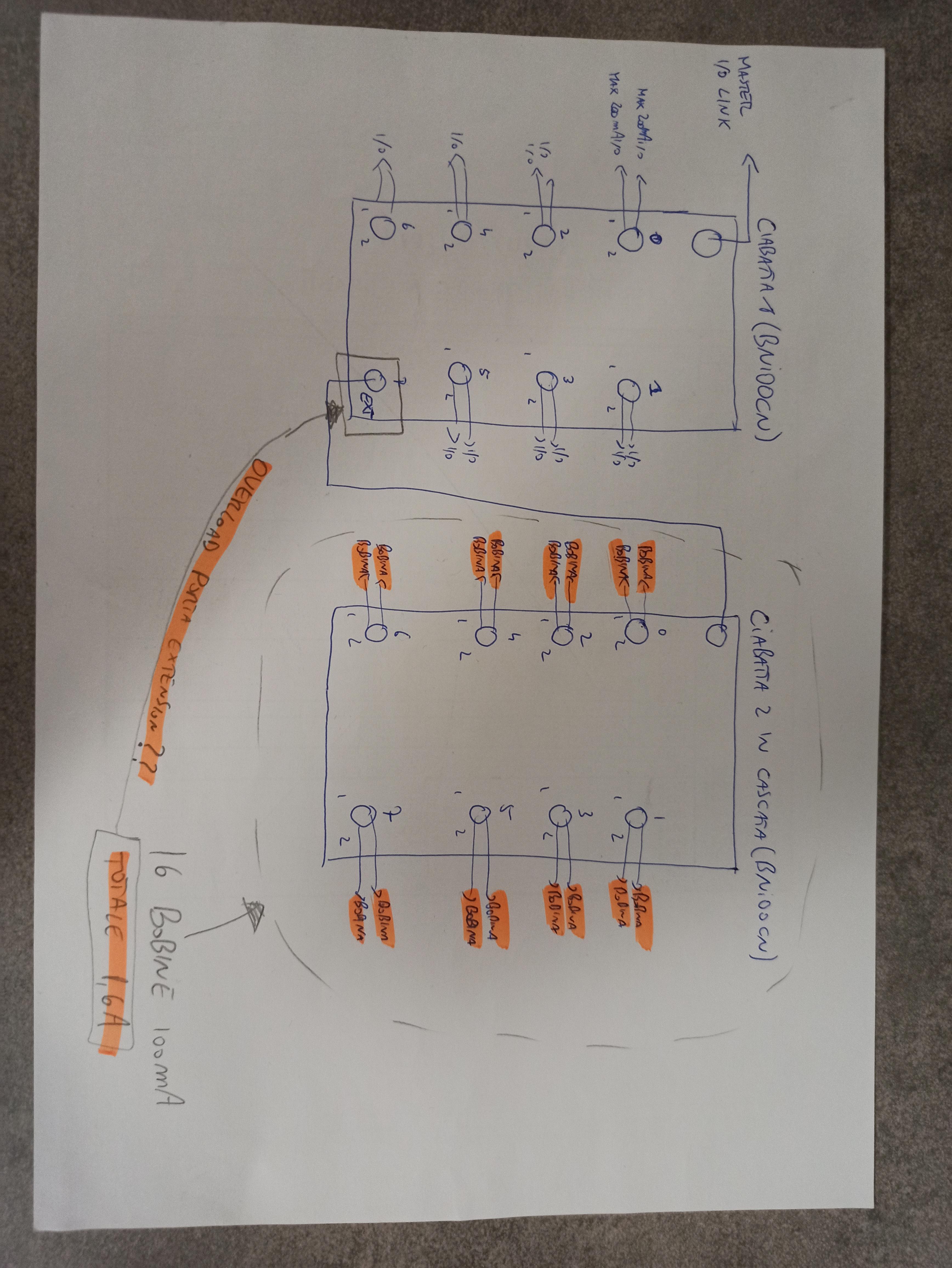

Chi conosce BALLUFF BNI00CN? Chiedo aiuto :)
Ciao a tutti,
Non ho trovato nessuna discussione a riguardo, ho deciso di aprirne una, che magari può essere utile anche a qualche altro utente ☺.
Qualcuno di voi conosce le BNI00CN della Balluff?
Per chi le conosce saprà che l'ultima porta la si può utilizzare come extension per collegarvi un'altra BNI00CN in cascata, fornendo quindi altri 16 I/O.
Tenendo conto che da datasheet ogni segnale di una porta della BNI ha una corrente di commutazione di 200mA (16x200mA dunque), la mia domanda é la seguente:
Posso collegare 16 bobine di elettro valvole da che assorbono 100mA ciascuna alla BNI in "cascata" considerando che quest'ultima é collegata/alimentata da una porta extension?
Oppure devo rispettare i 200 mA totali della porta extension alla quale é collegata?
Di seguito il link alla sezione download della periferica in questione, dove trovate tutti i pdf datsaheet, manuale ecc...
https://www.balluff.com/it-it/products/BNI00CN
Grazie in anticipo per l'attenzione, buon weekend a tutti.
Mario.
P.S. Allego bozza che meglio spiega il mio quesito.
Modificato: da Marietto91
