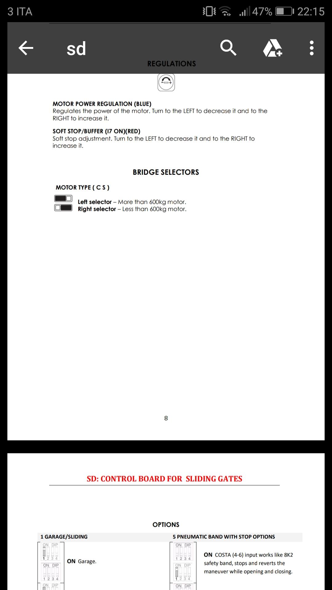

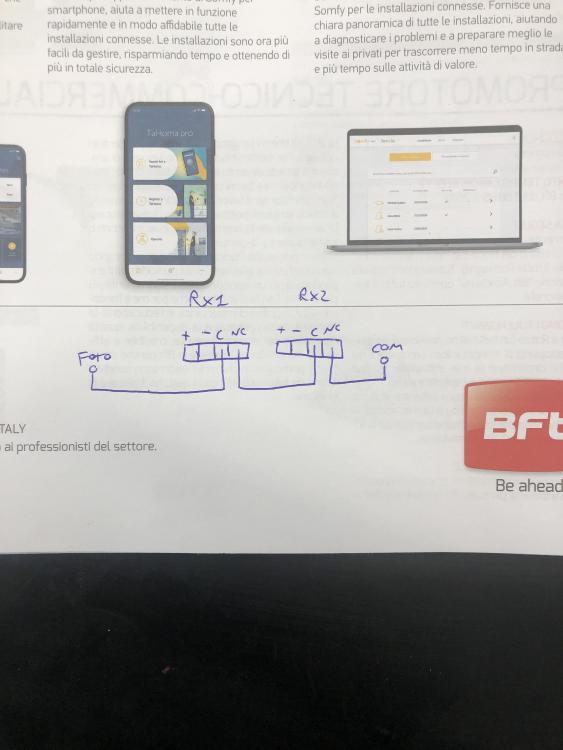

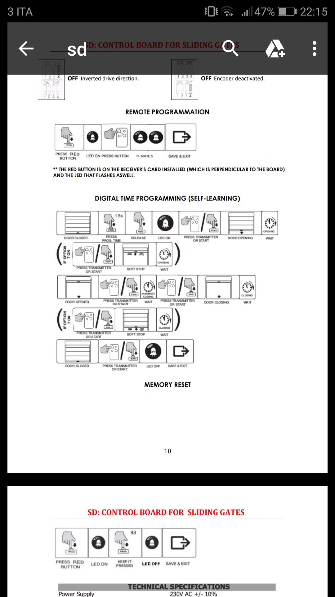

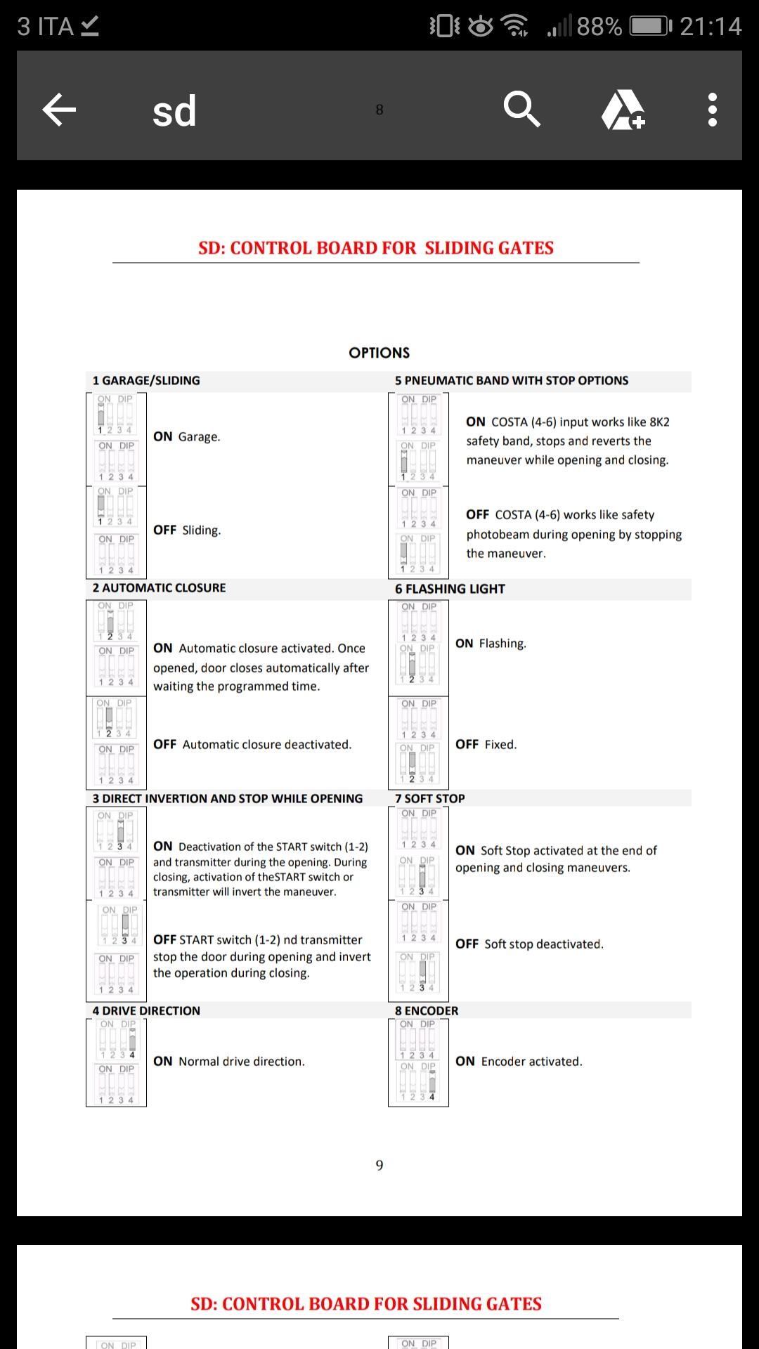

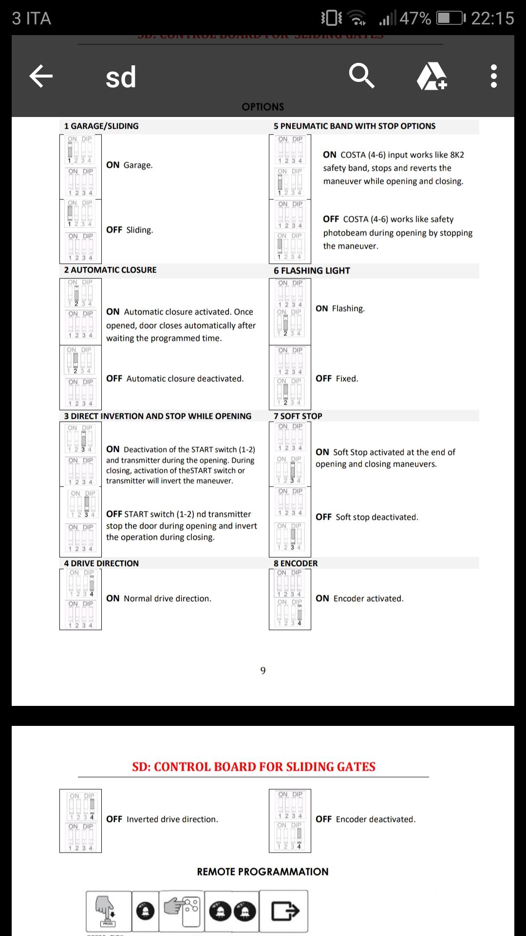

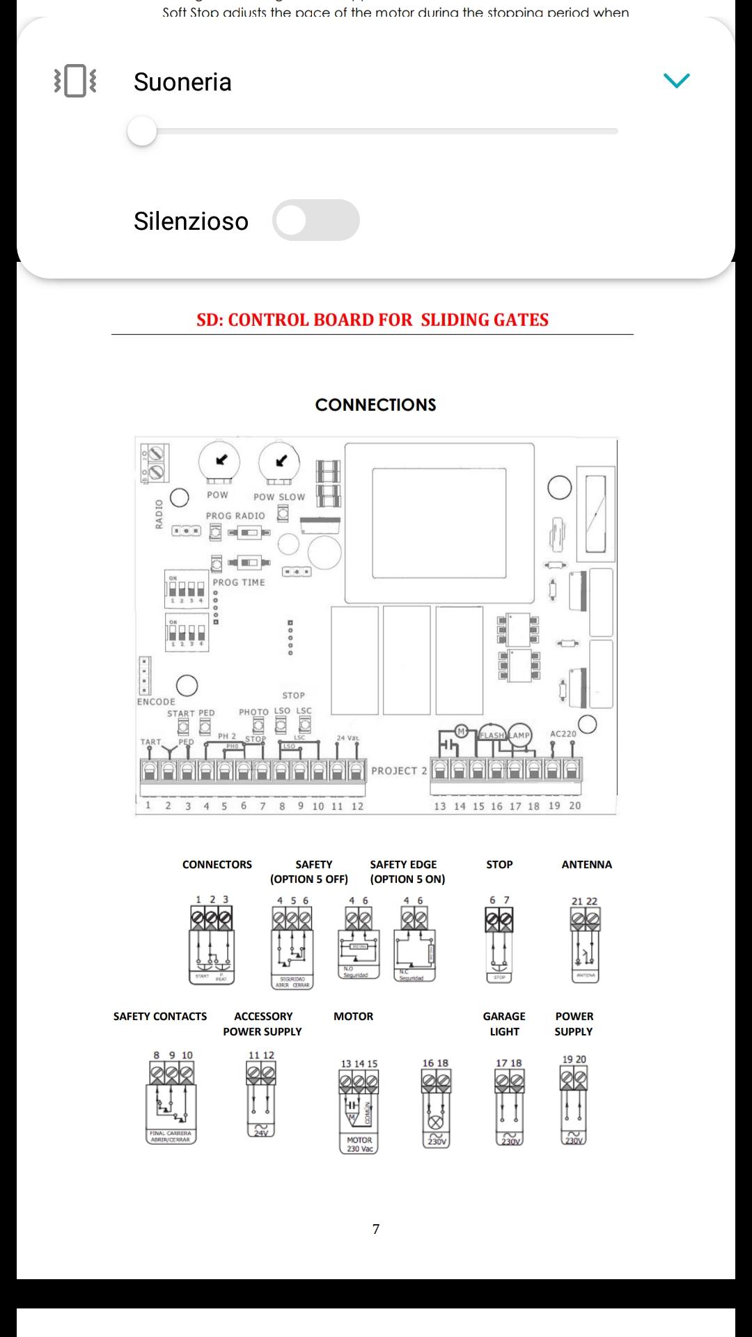

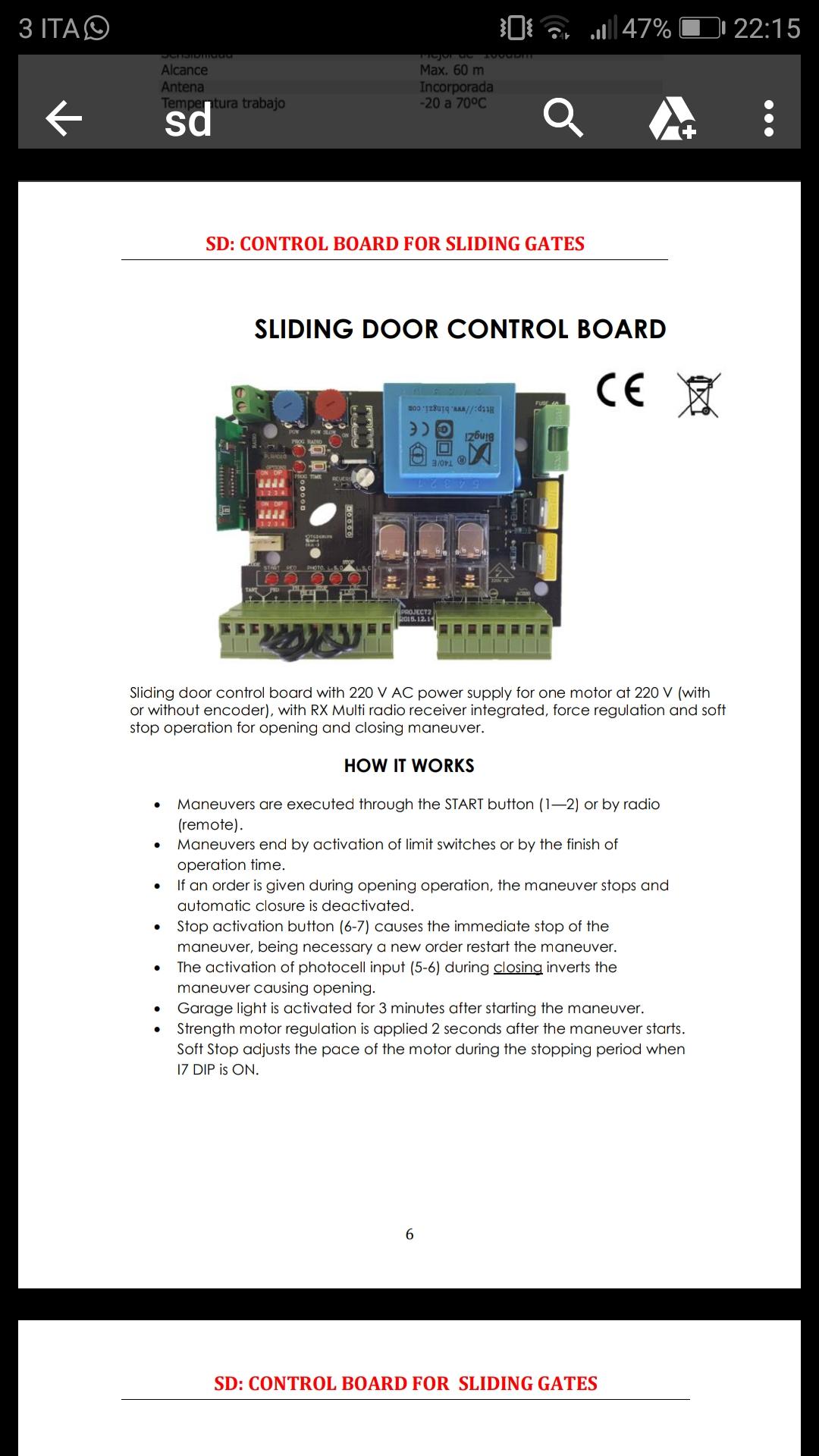

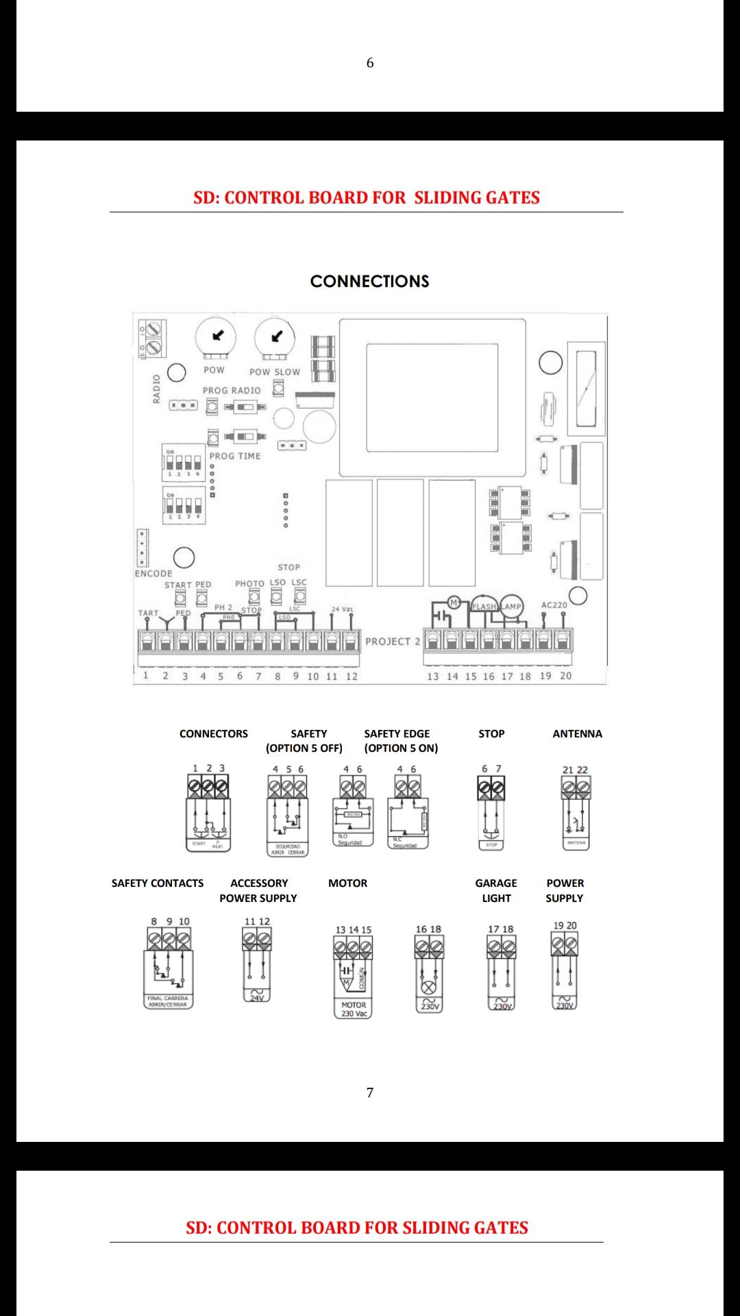

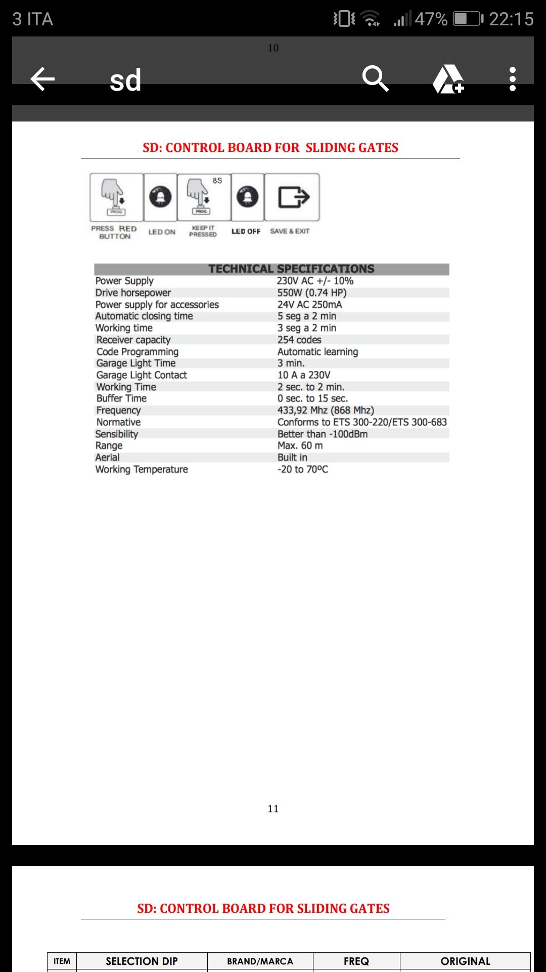

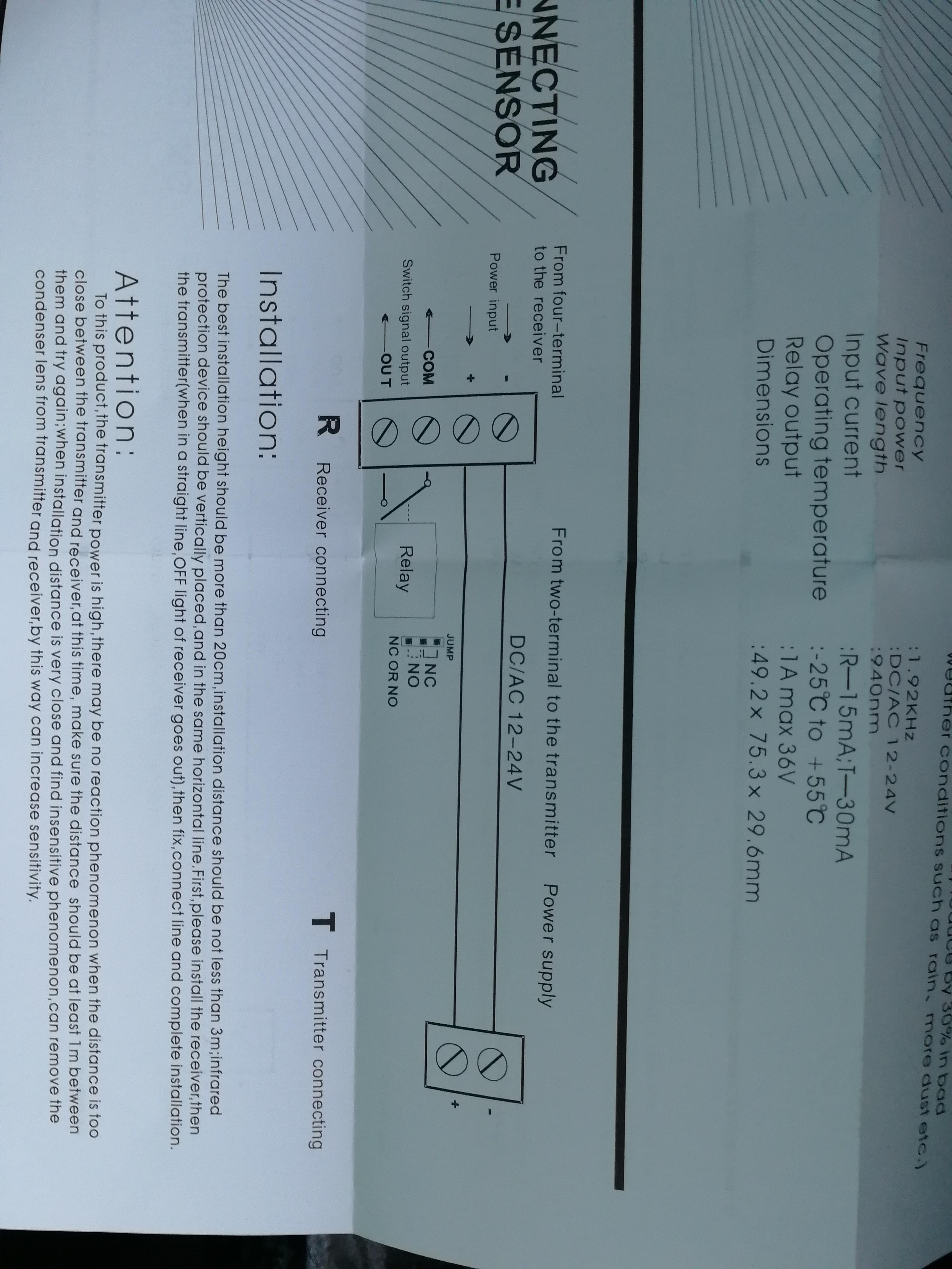

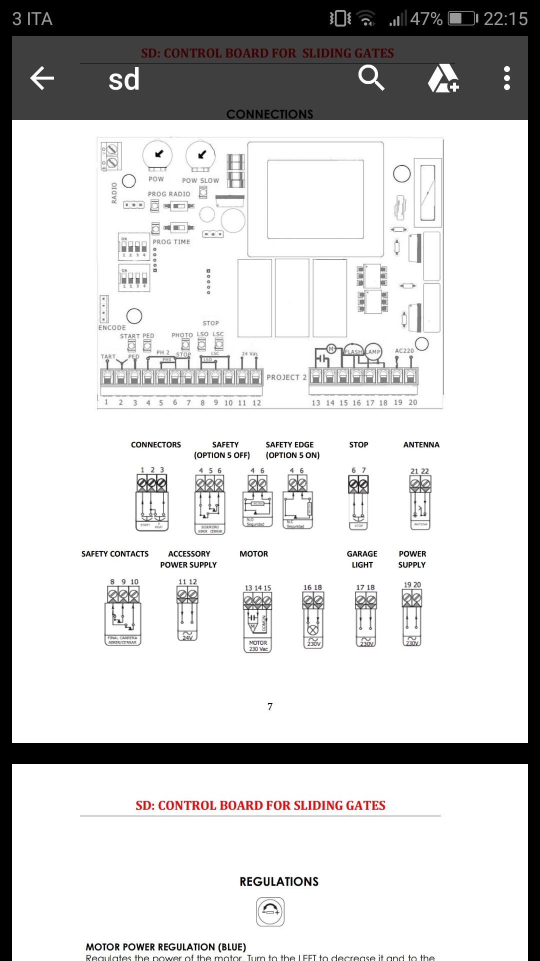

T0re Inserito: 1 maggio 2022 Segnala Inserito: 1 maggio 2022 Salve ragazzi ho un cancello scorrevole con due coppie di fotocellule una interna e una esterna. Attualmente la fotocellula interna in apertura se rileva un ostacolo fa fermare il cancello, la fotocellula esterna invece no.Vorrei eliminare il blocco all'apertura anche nella coppia interna. Allego schema della scheda e il tipo di fotocellule.
luca_from Inserita: 1 maggio 2022 Segnala Inserita: 1 maggio 2022 devi collegare il contatto nc della fotocellula interna in serie a quella esterna
T0re Inserita: 1 maggio 2022 Autore Segnala Inserita: 1 maggio 2022 Attualmente alla scheda arrivano 4 fili due rossi(collegati al com delle fotocellule ) e due bianchi(collegati all'out delle fotocellule).Per metterle in serie come dovrei fare, grazie. 2 ore fa, luca_from ha scritto: devi collegare il contatto nc della fotocellula interna in serie a quella esterna
ROBY 73 Inserita: 1 maggio 2022 Segnala Inserita: 1 maggio 2022 Ciao T0re, 1 ora fa, T0re ha scritto: Attualmente alla scheda arrivano 4 fili due rossi(collegati al com delle fotocellule ) e due bianchi(collegati all'out delle fotocellule)........... - Lascia uno dei due fili rossi sul morsetto COM; - il filo bianco di quello stesso cavo lo giunti con un morsetto volante (tipo forbox o mammut) con il filo bianco dell'altro cavo; - poi il filo rosso che hai scollegato e ti era rimasto libero dal morsetto COM del secondo cavo lo colleghi sul morsetto dell'ingresso (non è un'uscita, ma appunto un ingresso, per "uscite" si intendono ad esempio il lampeggiante o i motori) delle fotocellule che ti interessa usare e cioè quelle esterne per far riaprire il cancello solo in chiusura; - infine fai un ponte tra i morsetti COM ed il morsetto in cui era collegato il filo delle fotocellule interne in modo da simularne sempre la presenza costante. Facci sapere il risultato
luca_from Inserita: 2 maggio 2022 Segnala Inserita: 2 maggio 2022 provo a farti uno schema poi te lo invio
luca_from Inserita: 2 maggio 2022 Segnala Inserita: 2 maggio 2022 (modificato) il contatto foto è quello della fotocellula esterna, il com è il contatto dove va a terminare il filo per dare massa. Le fotocellule in apertura devi invece escluderle mettendo un ponte tra il contatto delle fotocellule in apertura e il comune, altrimenti il cancello non si apre. Modificato: 2 maggio 2022 da luca_from
Microchip1967 Inserita: 2 maggio 2022 Segnala Inserita: 2 maggio 2022 Attenzione: per quale motivo è stato fatto quel collegamento? non è che la fotocellula interna esegue anche un controllo per evitare lo schiacciamento dell'anta in fase di apertura? Cosa è indicato sul manuale di uso e manutenzione? e sul fascicolo tecnico?
T0re Inserita: 2 maggio 2022 Autore Segnala Inserita: 2 maggio 2022 10 ore fa, ROBY 73 ha scritto: Ciao T0re, - Lascia uno dei due fili rossi sul morsetto COM; - il filo bianco di quello stesso cavo lo giunti con un morsetto volante (tipo forbox o mammut) con il filo bianco dell'altro cavo; - poi il filo rosso che hai scollegato e ti era rimasto libero dal morsetto COM del secondo cavo lo colleghi sul morsetto dell'ingresso (non è un'uscita, ma appunto un ingresso, per "uscite" si intendono ad esempio il lampeggiante o i motori) delle fotocellule che ti interessa usare e cioè quelle esterne per far riaprire il cancello solo in chiusura; - infine fai un ponte tra i morsetti COM ed il morsetto in cui era collegato il filo delle fotocellule interne in modo da simularne sempre la presenza costante. Facci sapere il risultato Ricontrollando I due fili bianchi sono collegati tra loro e al morsetto 4,che ha un ponte con il morsetto 7, al 5 e al 6 sono collegati due fili rossi che provengono dal com delle fotocellule. Quindi dallo schema della scheda il comune dovrebbe essere il 6?I bianchi sono già collegati, l'altro filo rosso non ho capito lo collego sull'ingresso della scheda o direttamente alla fotocellula? Grazie per la disponibilità 1 ora fa, luca_from ha scritto: il contatto foto è quello della fotocellula esterna, il com è il contatto dove va a terminare il filo per dare massa. Le fotocellule in apertura devi invece escluderle mettendo un ponte tra il contatto delle fotocellule in apertura e il comune, altrimenti il cancello non si apre. dovrei collegare un filo che dall'out della fotocellula esterna va nel com di quella interna, ho capito bene?Grazie per la disponibilità 1 ora fa, Microchip1967 ha scritto: Attenzione: per quale motivo è stato fatto quel collegamento? non è che la fotocellula interna esegue anche un controllo per evitare lo schiacciamento dell'anta in fase di apertura? Cosa è indicato sul manuale di uso e manutenzione? e sul fascicolo tecnico? Inizialmente funzionava solo in apertura poi avendo un cane ho ritenuto utile il blocco in apertura per eventuali fughe.Ora che è cresciuta non mi è più utile il blocco in apertura. Grazie per la disponibilità.
luca_from Inserita: 2 maggio 2022 Segnala Inserita: 2 maggio 2022 3 hours ago, T0re said: dovrei collegare un filo che dall'out della fotocellula esterna va nel com di quella interna, ho capito bene?Grazie per la disponibilità si, dopo dal contatto NC (out) della fotocellula interna devi ritornare sul contatto foto presente sulla scheda
T0re Inserita: 3 maggio 2022 Autore Segnala Inserita: 3 maggio 2022 18 ore fa, luca_from ha scritto: si, dopo dal contatto NC (out) della fotocellula interna devi ritornare sul contatto foto presente sulla scheda Ok grazie, ma devo ritornare sul contatto 4 o 5?
luca_from Inserita: 3 maggio 2022 Segnala Inserita: 3 maggio 2022 dal disegno della scheda mi pare il 5 visto che si chiama ph0; te prova cosi' in caso si può sempre cambiare
T0re Inserita: 5 maggio 2022 Autore Segnala Inserita: 5 maggio 2022 Il 3/5/2022 alle 19:16 , luca_from ha scritto: dal disegno della scheda mi pare il 5 visto che si chiama ph0; te prova cosi' in caso si può sempre cambiare Perfetto grazie, appena smette di piovere provo e ti aggiorno
T0re Inserita: 11 maggio 2022 Autore Segnala Inserita: 11 maggio 2022 (modificato) Il 3/5/2022 alle 19:16 , luca_from ha scritto: dal disegno della scheda mi pare il 5 visto che si chiama ph0; te prova cosi' in caso si può sempre cambiare Funziona, finalmente non si blocca più in apertura, grazie mille Modificato: 11 maggio 2022 da T0re
ROBY 73 Inserita: 11 maggio 2022 Segnala Inserita: 11 maggio 2022 3 ore fa, T0re ha scritto: Funziona, finalmente non si blocca più in apertura Ottimo, l'importante è questo, ciao prego
luca_from Inserita: 11 maggio 2022 Segnala Inserita: 11 maggio 2022 4 hours ago, T0re said: finalmente non si blocca più in apertura, grazie mille perfetto prego
