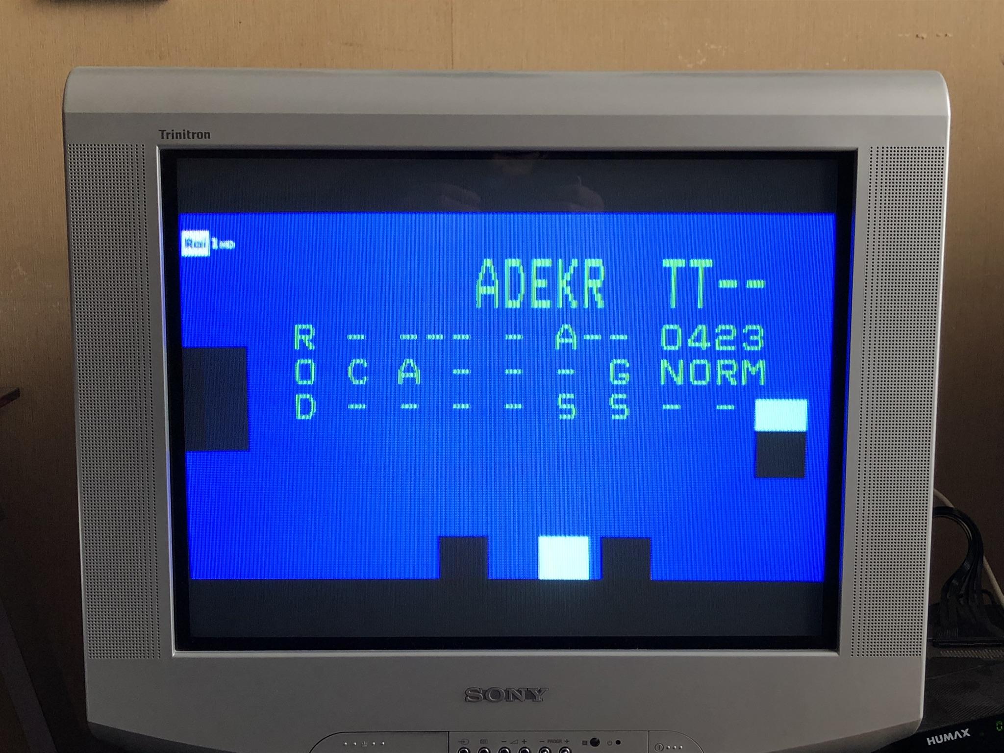

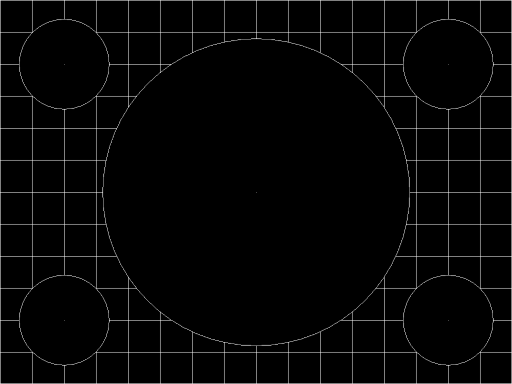

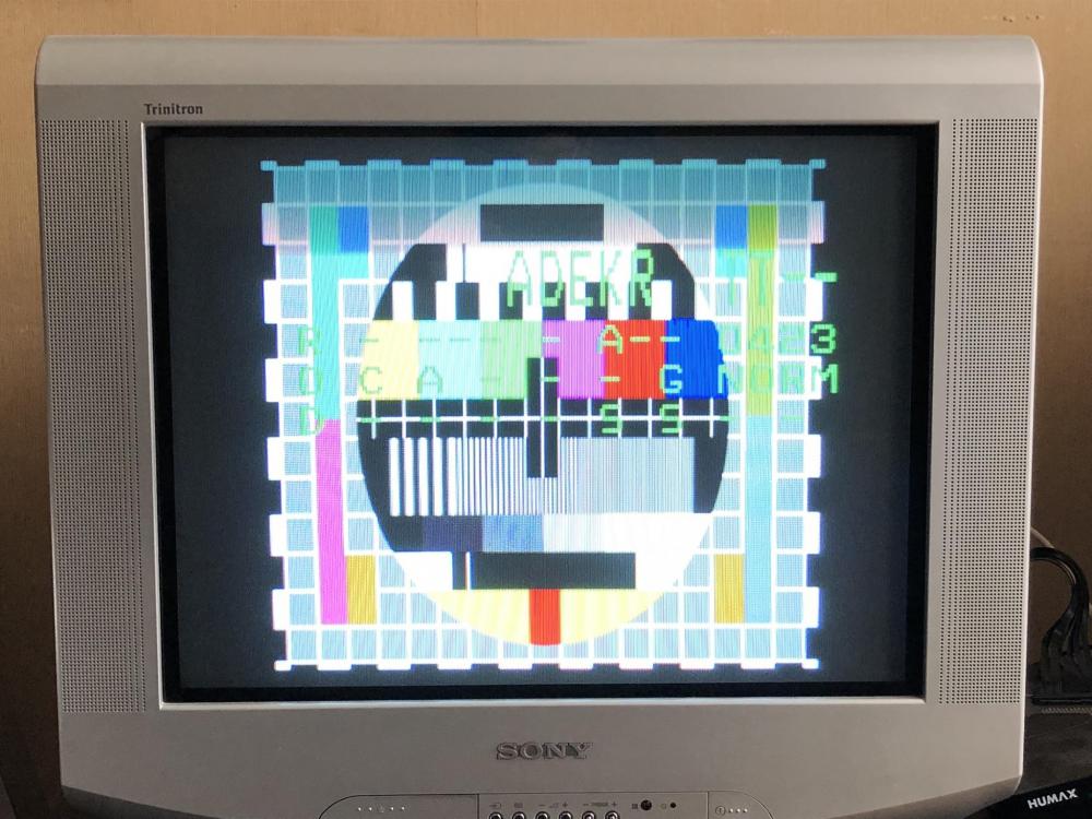

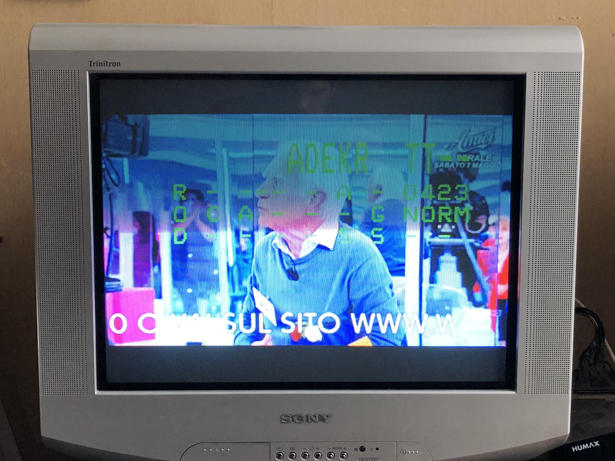

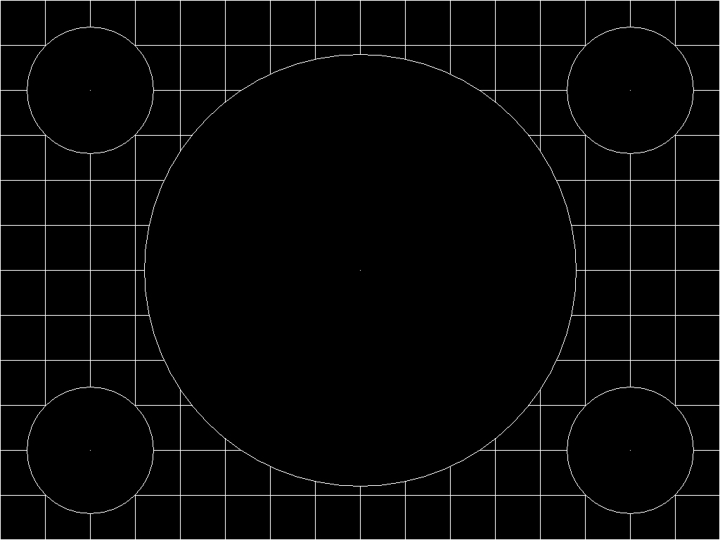

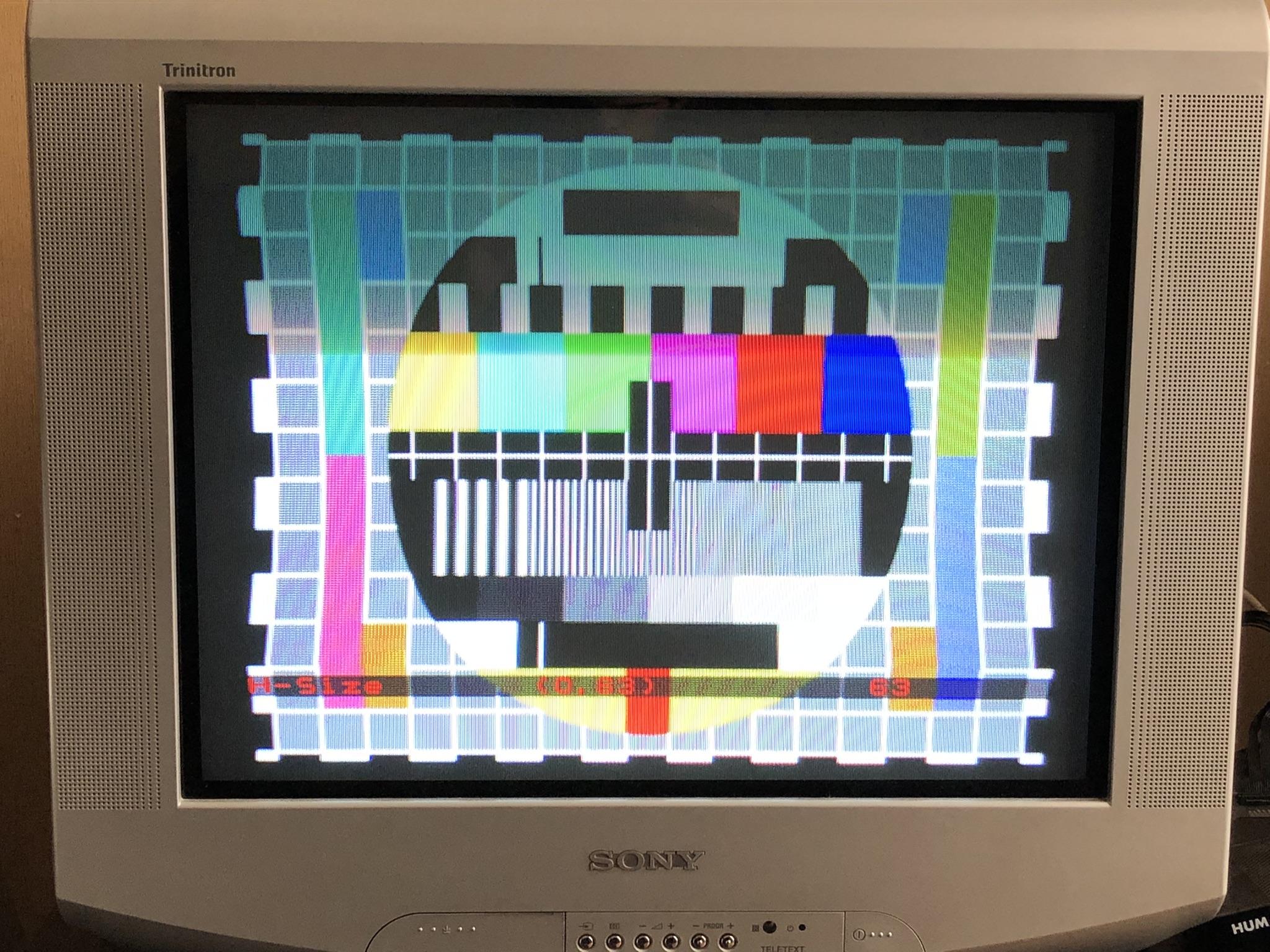

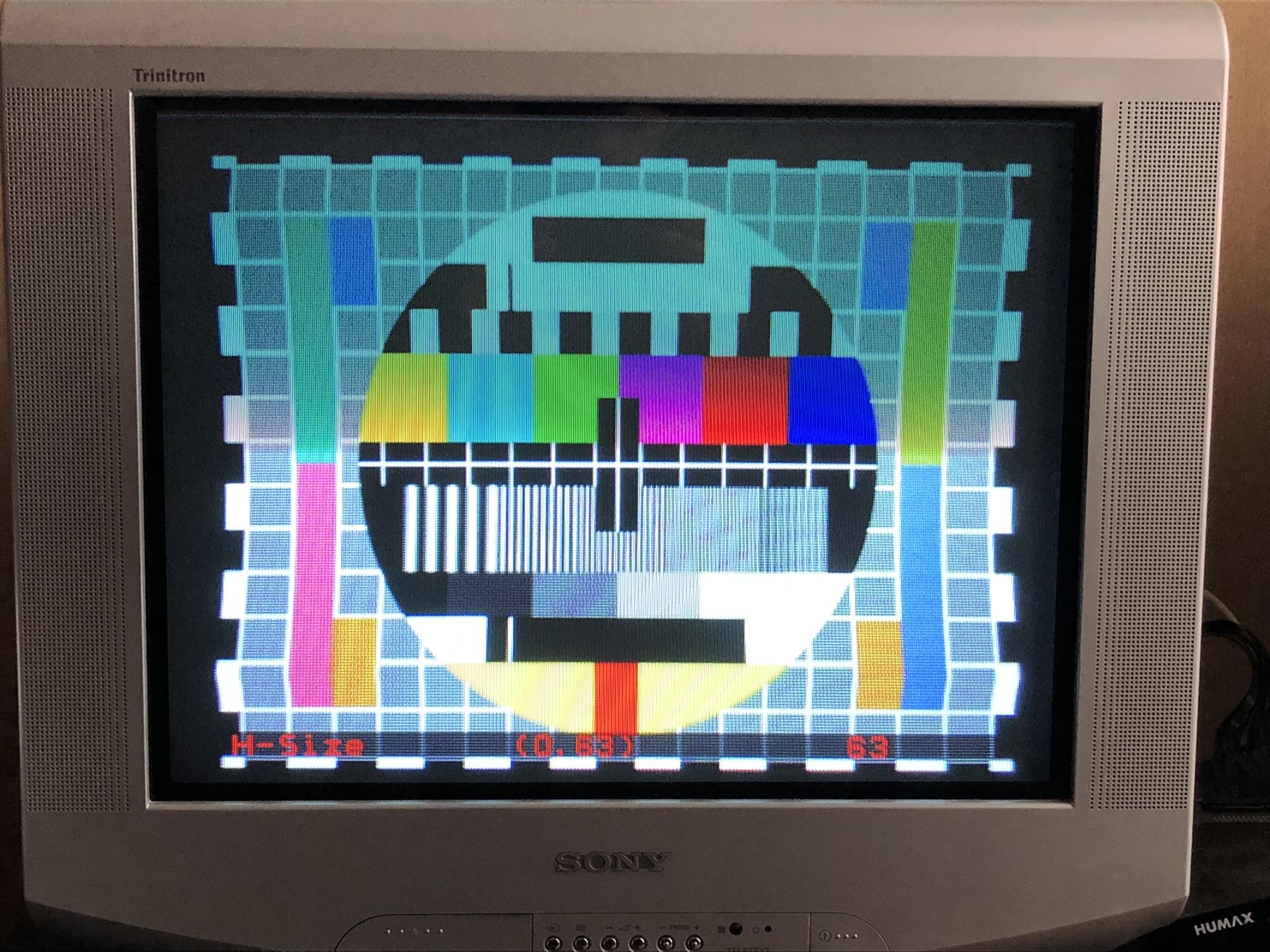

Bigboss80 Inserita: 4 maggio 2022 Segnala Share Inserita: 4 maggio 2022 (modificato) 36 minuti fa, retr0gamer ha scritto: non ho provato ad un'altra tv perchè non ne ho a tubo catodico, ho solo questa che uso solo per retrogaming, non ho potuto collegare un cavo di antenna perchè non ho una presa vicino alla tv, per fare quello la dovrei spostare. Io l’ho provato su una tv 4/3 e funziona a tutto schermo , a meno che la tua non sia a 16/9 , ma dalle immagini mi sembra 4/3 e se fosse anche in 16/9 poi l’immagine la troveresti allungata ai lati e il cerchio sarebbe schiacciato sui lati superiore e inferiore , invece nella tua tv il cerchio è schiacciato ai lati destro e sinistro . L’immagine iso di quel programma per la geometria dei crt per playstation1 che ho postato ieri , credo che funzioni anche attraverso un emulatore , provalo a caricare e vedi se funziona. Questo è un monoscopio in 4/3 salvalo e prova con questo. Modificato: 4 maggio 2022 da Bigboss80 Link al commento Condividi su altri siti More sharing options...
retr0gamer Inserita: 5 maggio 2022 Autore Segnala Share Inserita: 5 maggio 2022 16 ore fa, Bigboss80 ha scritto: Io l’ho provato su una tv 4/3 e funziona a tutto schermo , a meno che la tua non sia a 16/9 , ma dalle immagini mi sembra 4/3 e se fosse anche in 16/9 poi l’immagine la troveresti allungata ai lati e il cerchio sarebbe schiacciato sui lati superiore e inferiore , invece nella tua tv il cerchio è schiacciato ai lati destro e sinistro . L’immagine iso di quel programma per la geometria dei crt per playstation1 che ho postato ieri , credo che funzioni anche attraverso un emulatore , provalo a caricare e vedi se funziona. Questo è un monoscopio in 4/3 salvalo e prova con questo. Allora sono riuscito a portare un cavo d'antenna in modo da avere anche l'immagine della tv e la situazione è questa l'immagine del monoscopio invece ha lo stesso problema che avevo quando riproducevo il video, se porto il parametro della misura orizzontale non arriva fino al bordo della tv e se portato al massimo del suo valore distorce sui bordi Link al commento Condividi su altri siti More sharing options...
Bigboss80 Inserita: 5 maggio 2022 Segnala Share Inserita: 5 maggio 2022 21 minuti fa, retr0gamer ha scritto: Allora sono riuscito a portare un cavo d'antenna in modo da avere anche l'immagine della tv e la situazione è questa l'immagine del monoscopio invece ha lo stesso problema che avevo quando riproducevo il video, se porto il parametro della misura orizzontale non arriva fino al bordo della tv e se portato al massimo del suo valore distorce sui bordi Strano che il monoscopio si veda così e invece i programmi Tv no , prova a controllare le impostazioni dell'uscita video del decoder e imposta uscita video 576p oppure 480p , sicuramente sarà impostato in automatico oppure in 1080p , altrimenti non si spiega . Link al commento Condividi su altri siti More sharing options...
retr0gamer Inserita: 5 maggio 2022 Autore Segnala Share Inserita: 5 maggio 2022 54 minuti fa, Bigboss80 ha scritto: Strano che il monoscopio si veda così e invece i programmi Tv no , prova a controllare le impostazioni dell'uscita video del decoder e imposta uscita video 576p oppure 480p , sicuramente sarà impostato in automatico oppure in 1080p , altrimenti non si spiega . è impostato di default 720p, ho provato sia a 576 che a 480, non cambia niente. per me o l'immagine non è corretta oppure viene scalata male dal dvbt Link al commento Condividi su altri siti More sharing options...
Bigboss80 Inserita: 5 maggio 2022 Segnala Share Inserita: 5 maggio 2022 (modificato) 5 ore fa, retr0gamer ha scritto: è impostato di default 720p, ho provato sia a 576 che a 480, non cambia niente. per me o l'immagine non è corretta oppure viene scalata male dal dvbt Sicuramente è il decoder che scala il filmato e lo rimpicciolisce, prova con un immagine fissa come questa . Se hai un lettore dvd puoi provare a crearti con un programma per creare dvd un dvd video con quel filmato del monoscopio e vedi se va a schermo pieno. Oppure prova a crearti un pattern con le proporzioni del tv su questo sito https://vioso.com/testpattern-generator e lo salvi sulla pendrive . Perché se non va neanche con il dvd video l’unica soluzione è un generatore di monoscopio . Modificato: 6 maggio 2022 da Bigboss80 Link al commento Condividi su altri siti More sharing options...
retr0gamer Inserita: 6 maggio 2022 Autore Segnala Share Inserita: 6 maggio 2022 1 ora fa, Bigboss80 ha scritto: Sicuramente è il decoder che scala il filmato e lo rimpicciolisce, prova con un immagine fissa come questa . Se hai un lettore dvd puoi provare a crearti con un programma per creare dvd un dvd video con quel filmato del monoscopio e vedi se va a schermo pieno. Oppure prova a crearti un pattern con le proporzioni del tv su questo sito https://vioso.com/testpattern-generator e lo salvi sulla pendrive . Perché se non va neanche con il dvd video l’unica soluzione è un generatore di monoscopio . ho provato oggi, nelle ultime foto pubblicate è l'immagine del monoscopio non il video, è inutile provare ancora qualsiasi immagine o video metto sulla pendriver viene scalato e un'operazione che andrebbe fatta con uno strumento professionale. non ho un lettore dvd che esce scart su cui provare il video, con i parametri che ho impostato io ho raggiunto un livello abbastanza soddisfacente, perchè anche se riuscissi ad avere una geometria perfetta comunque andrebbe leggermente modificata per adattarla al meglio all'os che ho sull'emulatore al quale è collegata, certo sarebbe una piccola modifica partendo da una presumibile perfezione. era anche per questo che cercavo i valori di default, ma credo che non ne verrò mai a conoscenza. pochi giorni fa ho trovato su reddit sempre tramite un canale che tratta retrogaming un utente che ha la stessa tv ho provato a chiedergli se era a conoscenza dei valori di fabbrica, non ho avuto risposta. boh Link al commento Condividi su altri siti More sharing options...
Peper Inserita: 6 maggio 2022 Segnala Share Inserita: 6 maggio 2022 (modificato) 25 minuti fa, retr0gamer ha scritto: era anche per questo che cercavo i valori di default, ma credo che non ne verrò mai a conoscenza. pochi giorni fa ho trovato su reddit sempre tramite un canale che tratta retrogaming un utente che ha la stessa tv ho provato a chiedergli se era a conoscenza dei valori di fabbrica, non ho avuto risposta. boh Non esiste un valore di default perchè ogni TV risponde in modo diverso. Se pensi che, per esempio, i condensatori elettrolitici hanno una tolleranza del 50% risulta ovvio che ogni TV necessita di una taratura ad hoc. Comunque quelle tarature agiscono sull'ampiezza della scansione del raster e dalle ultime foto sembra che ci sia tutto. Modificato: 6 maggio 2022 da Peper Link al commento Condividi su altri siti More sharing options...
retr0gamer Inserita: 6 maggio 2022 Autore Segnala Share Inserita: 6 maggio 2022 17 minuti fa, Peper ha scritto: Non esiste un valore di default perchè ogni TV risponde in modo diverso. Se pensi che, per esempio, i condensatori elettrolitici hanno una tolleranza del 50% risulta ovvio che ogni TV necessita di una taratura ad hoc. Comunque quelle tarature agiscono sull'ampiezza della scansione del raster e dalle ultime foto sembra che ci sia tutto. beh era lo stesso identico, aveva postato immagine è codice del modello. era per vedere quale è la situazione con i valori iniziali è chiaro che poi si va a lavorare di fino. mi puoi spiegare meglio in maniera più semplice, le foto in cui c'è l'immagine del monoscopio non considerarle, vengono scalate male dal dvbt Link al commento Condividi su altri siti More sharing options...
Peper Inserita: 6 maggio 2022 Segnala Share Inserita: 6 maggio 2022 7 ore fa, retr0gamer ha scritto: mi puoi spiegare meglio in maniera più semplice Non ho capito cosa ti devo spiegare. Link al commento Condividi su altri siti More sharing options...
retr0gamer Inserita: 6 maggio 2022 Autore Segnala Share Inserita: 6 maggio 2022 3 ore fa, Peper ha scritto: Non ho capito cosa ti devo spiegare. Nel post precedente hai scritto: "quelle tarature agiscono sull'ampiezza della scansione del raster e dalle ultime foto sembra che ci sia tutto", cosa? cioè è corretto, c'è qualcosa che non va? è possibile spiegarlo in maniera più semplice? Link al commento Condividi su altri siti More sharing options...
Peper Inserita: 6 maggio 2022 Segnala Share Inserita: 6 maggio 2022 (modificato) Meglio se ci aiutiamo con una immagine; Quella sotto e' l'area di scansione del pennello elettronico di un TV ( per i CRT a colori sono 3 pennelli, uno per ogni colore) L'area di scansione e' indipendente dalla immagine riprodotta e l'ampiezza verticale e orizzontale dipende solo dalle regolazioni che stai toccando. L'immagine viene riprodotta modulando l'intensità del fascio elettronico. Con nessuna immagine, l'intensità dei pennelli dovrebbe essere a 0 e le righe di scansione non visibili. Se però aumenti al massimo la luminosità e al minimo il contrasto si dovrebbero vedere le tracce anche senza segnale. Con le regolazioni H-size e V-size devi portare i bordi di queste tracce oltre il bordo fisico del cinescopio di qualche 1/2 cm. In questo modo hai una taratura approssimativa ma sufficientemente precisa. Per le altre regolazioni devi avere una immagine di riferimento, ma in questo modo puoi già discriminare se la deformazione e' introdotta dal TV o dal decoder video. Modificato: 6 maggio 2022 da Peper Link al commento Condividi su altri siti More sharing options...
