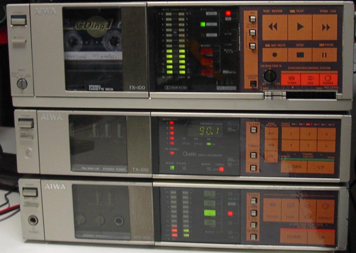

j-man Inserito: 1 maggio 2022 Segnala Inserito: 1 maggio 2022 Buongiorno. Questo sintonizzatore Aiwa TX-100 fa parte del mini-impianto risalente agli anni '80 di cui allego la foto. Ho il manuale di servizio di ampli MX-100 e piastra cassette FX-100, ma quello del tuner non sono riuscito a trovarlo, se non a pagamento. Il problema é che il tasto "Memory" non funziona: premendolo dovrebbe illuminarsi il relativo LED, permettendo di memorizzare 6 stazioni per banda (FM-MW-LW), invece non succede nulla. Era fermo su uno scaffale da tempo, e visto che me ne hanno dato uno perfettamente funzionante (é bastato pulire i contatti) volevo approfittarne per sistemarlo. Se qualcuno potesse darmi una mano mi farebbe una gran cortesia. Grazie in anticipo.
Riccardo Ottaviucci Inserita: 2 maggio 2022 Segnala Inserita: 2 maggio 2022 ovviamente il pulsante è a posto,no?
j-man Inserita: 3 maggio 2022 Autore Segnala Inserita: 3 maggio 2022 Ovviamente sì. Il problema però potrebbe essere nei colllegamenti tra il PCB dei pulsanti e la scheda principale: ieri sera il LED "memory" lampeggiava in modo casuale. Oggi lo verifico, speriamo in bene.
