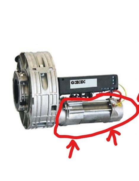

lorenzovincy Inserito: 2 maggio 2022 Segnala Share Inserito: 2 maggio 2022 Buongiorno a tutti, volevo chiedere un consiglio o una risoluzione.....se fattibile; Allora.. qualche giorno fa alzando la serranda mi ha fatto scattare il salvavita e dopo alcune prove ( levata alimentazione azionato i pulsanti, salvavita non scatta) ho dedotto che il motore sia andato, ora volendo sostituire solo il gruppo motore( come evidenziato in foto allegata) senza smontare la ghiera attacca al rullo sarebbe possibile( visto che ho altri due motori simili che mi hanno regalato? grazie Link al commento Condividi su altri siti More sharing options...
luca_from Inserita: 2 maggio 2022 Segnala Share Inserita: 2 maggio 2022 prova a controllare l'esploso del motore se viene fornito il ricambio del solo motore Link al commento Condividi su altri siti More sharing options...
lorenzovincy Inserita: 2 maggio 2022 Autore Segnala Share Inserita: 2 maggio 2022 11 minuti fa, luca_from ha scritto: prova a controllare l'esploso del motore se viene fornito il ricambio del solo motore Grazie... è un'idea..👍 Link al commento Condividi su altri siti More sharing options...
