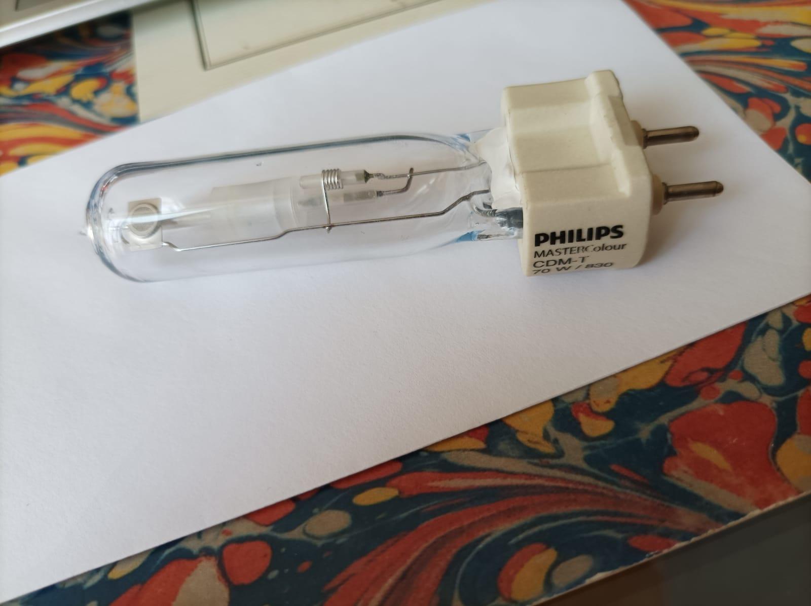

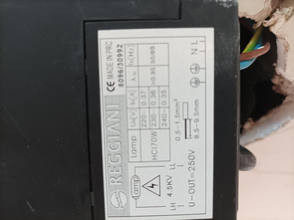

Step76 Inserito: 2 maggio 2022 Segnala Inserito: 2 maggio 2022 (modificato) Salve a tutti. Dovrei sostituire dei faretti CDM-T da 70 watt con faretti a led trovati su internet da 15watt. Il venditore mi ha assicurato che non vi è la necessita di sostituire i trasformatori. Ora mi sorgeva un dubbio: essendo i trasformatori sempre da 70watt, riuscirò ad avere un risparmio energetico nonostante i trasformatori? Grazie a chiunque mi risponderà Modificato: 2 maggio 2022 da Step76 errore ortografico
Dumah Brazorf Inserita: 2 maggio 2022 Segnala Inserita: 2 maggio 2022 Il trasformatore... trasforma, è la lampadina che consuma. Se la lampadina consuma meno, il trasformatore ha meno da trasformare. Può però esserci il problema che la lampadina consuma "troppo poco" per l'alimentatore (elettronico) per cui dovresti prima assicurarti sulle sue caratteristiche. Fa 'na foto anche a lui.
Step76 Inserita: 3 maggio 2022 Autore Segnala Inserita: 3 maggio 2022 Grazie per la risposta, allego foto del trasformatore
Dumah Brazorf Inserita: 3 maggio 2022 Segnala Inserita: 3 maggio 2022 (modificato) Orpo 4.5kV!!! Ma è quello giusto? Allora ho trovato info sbagliate, avevo letto 80-90V per la lampadina. Non mi torna allora la lampadina led. Non è che prende la semplice 220V? EDIT: Ok ho trovato il datasheet giusto. 'staffare si avvia con una scarica dai 3,5 ai 5kV per poi lavorare a circa 200V. Si vede che la lampada a led è fatta in modo da sopportare il breve transitorio di accensione e saltare subito alla tensione di lavoro. In definitiva mai visto un alimentatore del genere e non so risponderti. Modificato: 3 maggio 2022 da Dumah Brazorf
Peper Inserita: 3 maggio 2022 Segnala Inserita: 3 maggio 2022 (modificato) 1 ora fa, Dumah Brazorf ha scritto: Orpo 4.5kV!!! Che ti aspettavi? e' una lampada a scarica a catodo freddo. E' simile alle luci Xeno delle auto; l'innesco dell'arco avviene applicando agli elettrodi una tensione molto elevata, una volta innescata la scarica la centralina ( la chiamo così perchè non e' un trasformatore nel senso stretto del termine) provvede ad abbassare la tensione intorno a 80V (e anche meno) come se fosse un alimentatore a corrente costante. I 220V sono la tensione di alimentazione in ingresso della centralina . Siccome il funzionamento della centralina e' equivalente a quello di in driver per led, potrebbe funzionare perfettamente. Comunque meglio chiedere al produttore se tenere o meno la centralina originaria. Modificato: 3 maggio 2022 da Peper
Step76 Inserita: 3 maggio 2022 Autore Segnala Inserita: 3 maggio 2022 1 ora fa, Peper ha scritto: Che ti aspettavi? e' una lampada a scarica a catodo freddo. E' simile alle luci Xeno delle auto; l'innesco dell'arco avviene applicando agli elettrodi una tensione molto elevata, una volta innescata la scarica la centralina ( la chiamo così perchè non e' un trasformatore nel senso stretto del termine) provvede ad abbassare la tensione intorno a 80V (e anche meno) come se fosse un alimentatore a corrente costante. I 220V sono la tensione di alimentazione in ingresso della centralina . Siccome il funzionamento della centralina e' equivalente a quello di in driver per led, potrebbe funzionare perfettamente. Comunque meglio chiedere al produttore se tenere o meno la centralina originaria. Grazie Peper. In realtà i led devono ancora arrivare, il produttore, cinese mi ha assicurato che non è necessario sostituire il trasformatore. Quello che mi premeva sapere era se alla fine avrò un risparmio energetico o sarò costretto a cambiare anche i trasformatori per avere il risparmio necessario. Sono 35 lampade e consumano un botto tutte insieme ed in questo momento non posso più permettermi di tenerle. Grazie
Peper Inserita: 3 maggio 2022 Segnala Inserita: 3 maggio 2022 Puoi postare il link delle lampade che hai ordinato?
Step76 Inserita: 9 maggio 2022 Autore Segnala Inserita: 9 maggio 2022 Certo. La Fabbrica Del Cielo Ha Condotto La Lampadina G12 16w 100-277v 3000k 4000k 6000k Ra>80 Pf>0.9 Con La Copertura 30x103mm Sostituisce Il Ce Rohs Delle Lampadine Dell'alogeno - Buy Led G12 16w,Led G12 Product on Alibaba.com
Dumah Brazorf Inserita: 9 maggio 2022 Segnala Inserita: 9 maggio 2022 Le lampade a pannocchia andrebbero abolite...
Microchip1967 Inserita: 9 maggio 2022 Segnala Inserita: 9 maggio 2022 certo che togliere una lampada da 70w che rende 6200 lumen per installarne una da 16 w ma che da 1440 lumen (questo è quello che risulta dalla scehda tecnica: 90lm/W) è un vero affare...
