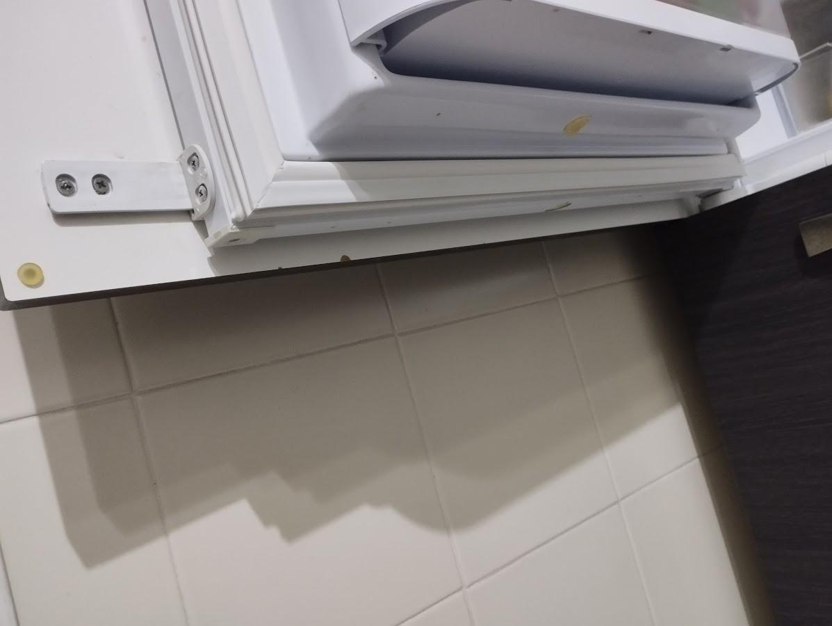

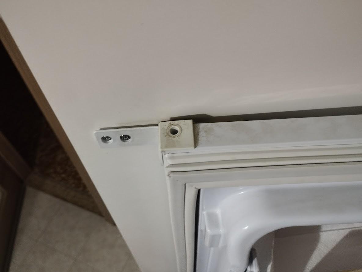

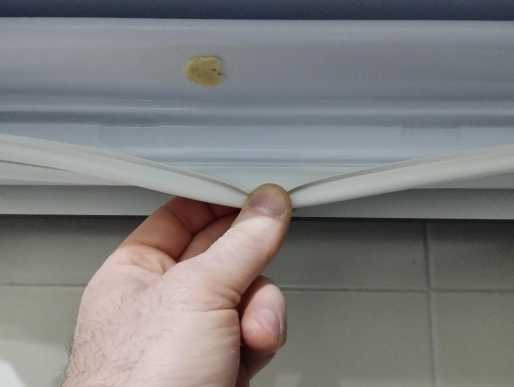

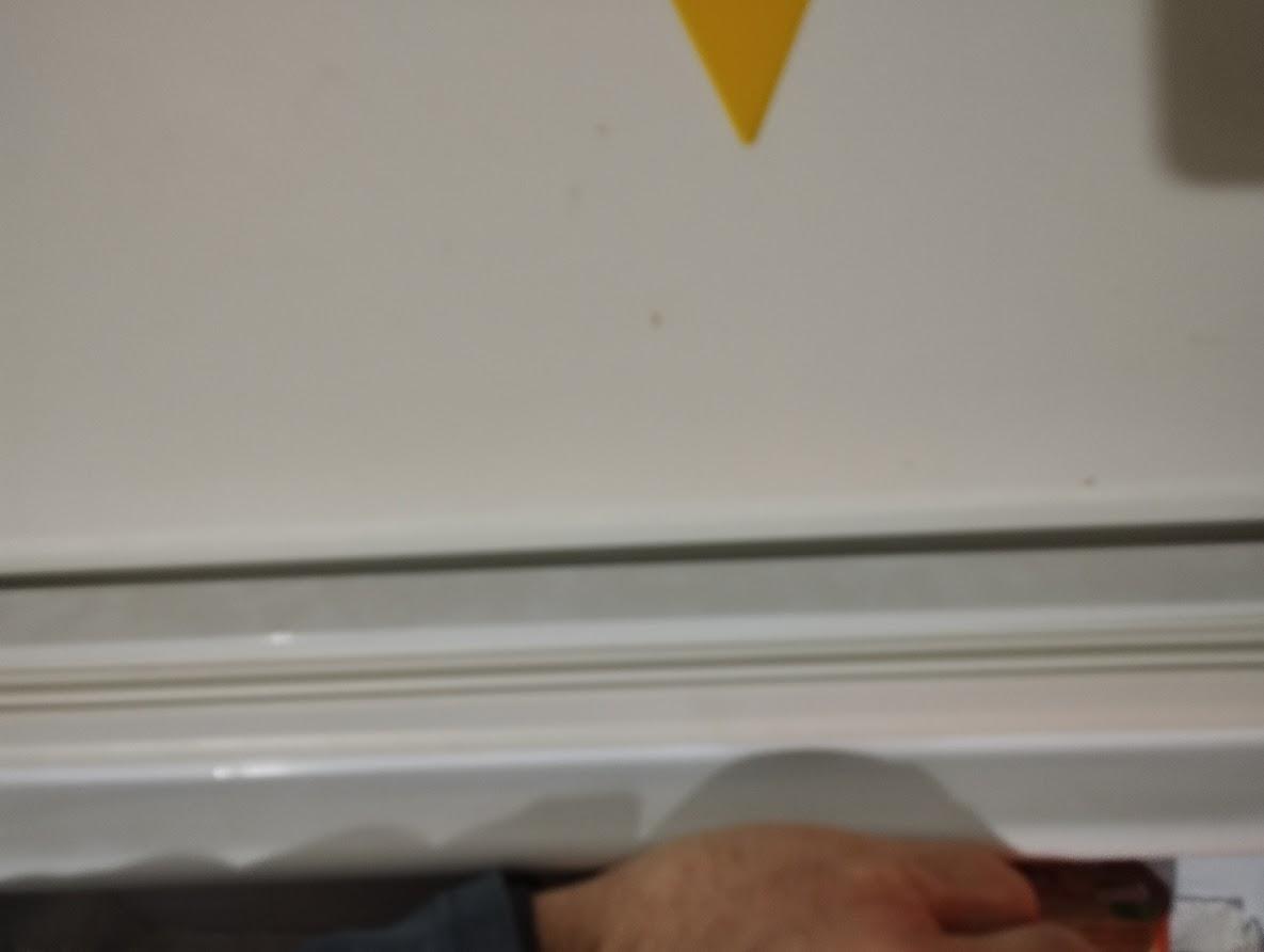

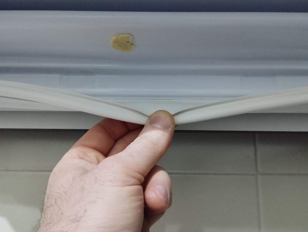

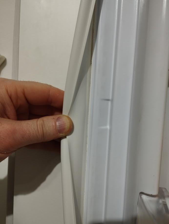

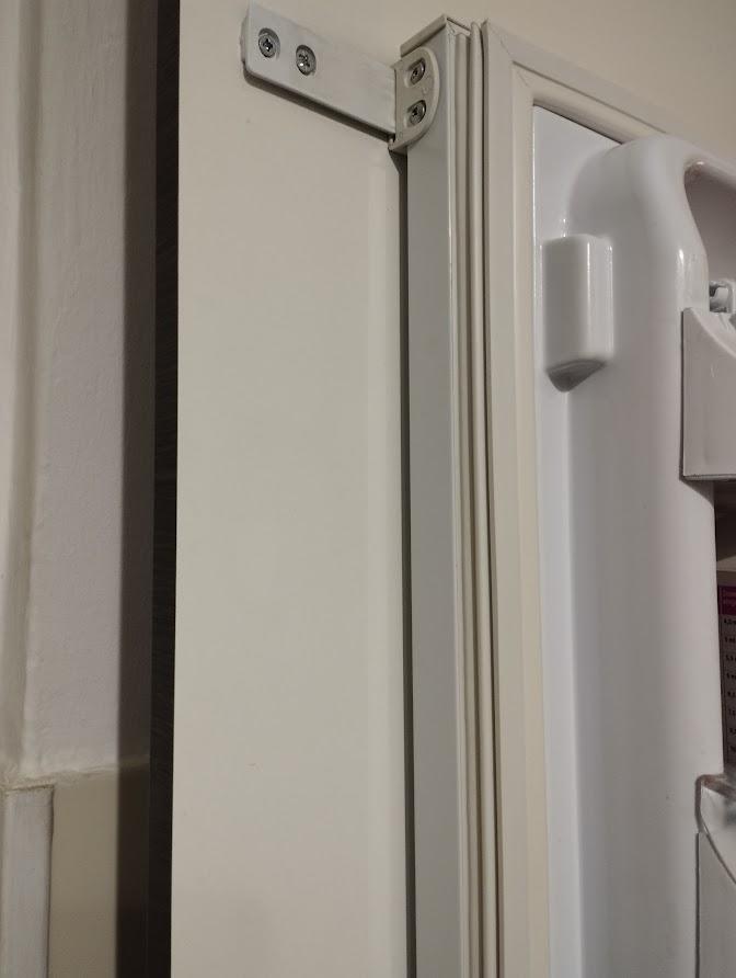

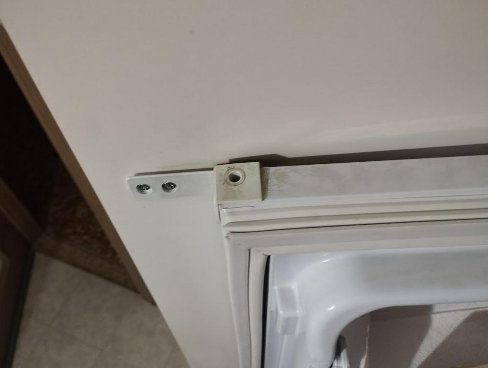

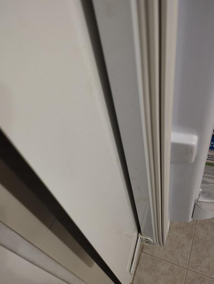

problemi con guarnizione hotpoint BCB 312 AI/ HA
evi83
un saluto a tutti , ho un frigo  ad incasso hotpoint BCB 312 AI/HA
a causa di problemi di chiusura del frigo, la guarnizione originale di 10 anni fa non faceva presa in maniera corretta.
Ho deciso di acquistare una nuova guarnizione .
Rimuovendo quella vecchia ( con attenzione ), dato che sembrava incollata , ho usato una tessera di plastica su entrambi i latti della guarnizione che entrava tra la parte in plastica della porta e la porta stessa .
Con un po' di fatica l’ho montata
ora però quella nuova è peggio . non fa presa come dovrebbe , sembra quasi appoggiata è basta , se faccio pressione sulla porta l'effetto ventosa si sente appena   un pò di più.
mi date qualche suggerimento per favore
Link al commento
Condividi su altri siti
L'unica cosa che mi viene in mente è che sia la porta del mobile a non far chiudere bene il frigo e che quindi vada registrata un po'. Ma a parte questo, noti un eccesso di brina all'interno? Sennò quasi quasi la lascerei così
Link al commento
Condividi su altri siti
Stefano Dalmo
Svita  le viti dello scivolo dalla porta  in legno e vedi  come chiude .
Se chiude bene si deve riallineare  lo scorrimento tra le due porte.
Se non chiude bene lo stesso  , prendi un fon e riscalda la guarnizione  per tutta la circonferenza ,  spingendo a mano la porta verso la chiusura , la bocca del fon  ben ravvicinata mi raccomando.
Guarda la cerniera superiore , se c'è spazio tra la boccola della porta e il terminale della cerniera ,  potrebbe essersi abbassata la porta e questa non chiude come dovrebbe .
In questo caso va messa una rondella di spessore nel cardine inferiore. Magari in teflon .
Poi quando sei certo che chiude bene  la ricolleghi alla porta in legno.
Link al commento
Condividi su altri siti
Puoi fare così : pezzi di Nastro da Carrozziere sui 4 angoli del telaio del Frigo.
Tracci sopra il contorno degli angoli dello Sportello, verificando se è centrato.
Altrimenti la parte in plastica rigida appoggia in qualche punto prima della guarnizione.
Se necessario aggiungi una o più Rondelle al perno della Cerniera inferiore.
Rimontando gli Scivolini sulla Porta del Mobile, interponi una Rondella in corrispondenza
di ogni Vite, in modo che la Porta, avvicinandosi  al Mobile senza toccarlo, mantenga chiuso
lo Sportello.
Buona serata !
Link al commento
Condividi su altri siti
ieri dopo aver scritto  , ho nottato effettivamente   che la porta era un po' bassa ( porta del frigo )
ora pure con la  rondella messa sotto  e con la porta del mobile staccata  , quindi solo porta frigo.
Non cambia nulla . mi sta facendo diventare matto sta cosa , e probabilmente la soluzione  (è nascosta ben in vista ) 😊
Ora il discorso del fon ,  posso passare il fon già con la guarnizione montata o smonto la guarnizione e la scaldo col fon e poi la rimonto ?
Modificato: da evi83
Link al commento
Condividi su altri siti
Stefano Dalmo
18 minuti fa, evi83 ha scritto:
Ora il discorso del fon ,  posso passare il fon già con la guarnizione montata o smonto la guarnizione e la scaldo col fon e poi la rimonto ?
Ho detto di smontare la guarnizione io !!!??
10 ore fa, Stefano Dalmo ha scritto:
prendi un fon e riscalda la guarnizione  per tutta la circonferenza ,  spingendo a mano la porta verso la chiusura ,
Link al commento
Condividi su altri siti
