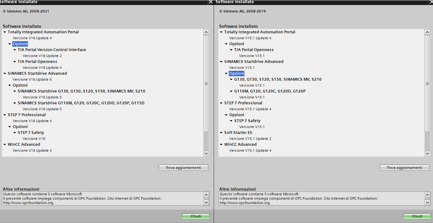

Alepre93 Inserito: 3 maggio 2022 Segnala Inserito: 3 maggio 2022 (modificato) Ciao a tutti, ho una problematica sulla migrazione di un progetto da Tia Portal 15.1 a Tia Portal 16. Apro la versione del progetto in questione salvato in Tia Portal 15.1 con Tia Portal 16. Compilo hardware e software, ma ogni qualvolta che provo a scaricare la versione del progetto aggiornata col Tia Portal 16 mi crasha e sono costretto a chiuderla Vi inoltro una foto che chiarisce tutti i pacchetti installati nella versione 15.1 che nella versione 16. Vi è mai successo?? avete qualche idea? se avete bisogno di qualche informazione fatemelo sapere Modificato: 3 maggio 2022 da Alepre93
Geppetto57 Inserita: 3 maggio 2022 Segnala Inserita: 3 maggio 2022 Buongiorno. Non so se può far parte anch'esso della problematica inerente ai vari update del TIA V15.1. (vedi sotto) del quale sono rimasto vittima anch'io. In effetti veniva provocato da Startdrive, mentre nel tuo caso quel programma non è installato All'epoca ho preferito downgradare Startdrive alla versione precedente. Il problema viene descritto nel post qui sotto. Mi correggo. Lo Startdrive è installato
Alepre93 Inserita: 3 maggio 2022 Autore Segnala Inserita: 3 maggio 2022 Va bene grazie proverò a seguire questo consiglio
acquaman Inserita: 3 maggio 2022 Segnala Inserita: 3 maggio 2022 2 ore fa, Geppetto57 ha scritto: In effetti veniva provocato da Startdrive Il problema era l'update 3 dello startdrive, ma creava parecchi problemi e alle volte corrompeva anche i progetti. Prova ad aggiornare tutte e 2 le versioni TIA.
Alepre93 Inserita: 12 maggio 2022 Autore Segnala Inserita: 12 maggio 2022 Ciao a tutti dopo 2 giorni di prove sono riuscito a trovare la causa del crash del tia portal, lo scrivo così può aiutare altre persone che riscontrano questa problematica. Tutto è iniziato quando vedevo che anche solo aggiungendo una variabile nella tabella delle variabili e cercavo di fare il download il tia portal crashava, cosicché ho capito che molto probabilmente la card dentro il Tia Portal si era impastata. Riformattato la Card e il Tia portal ha ripreso a funzionare correttamente. Grazie comunque a tutti per i preziosissimi consigli.
