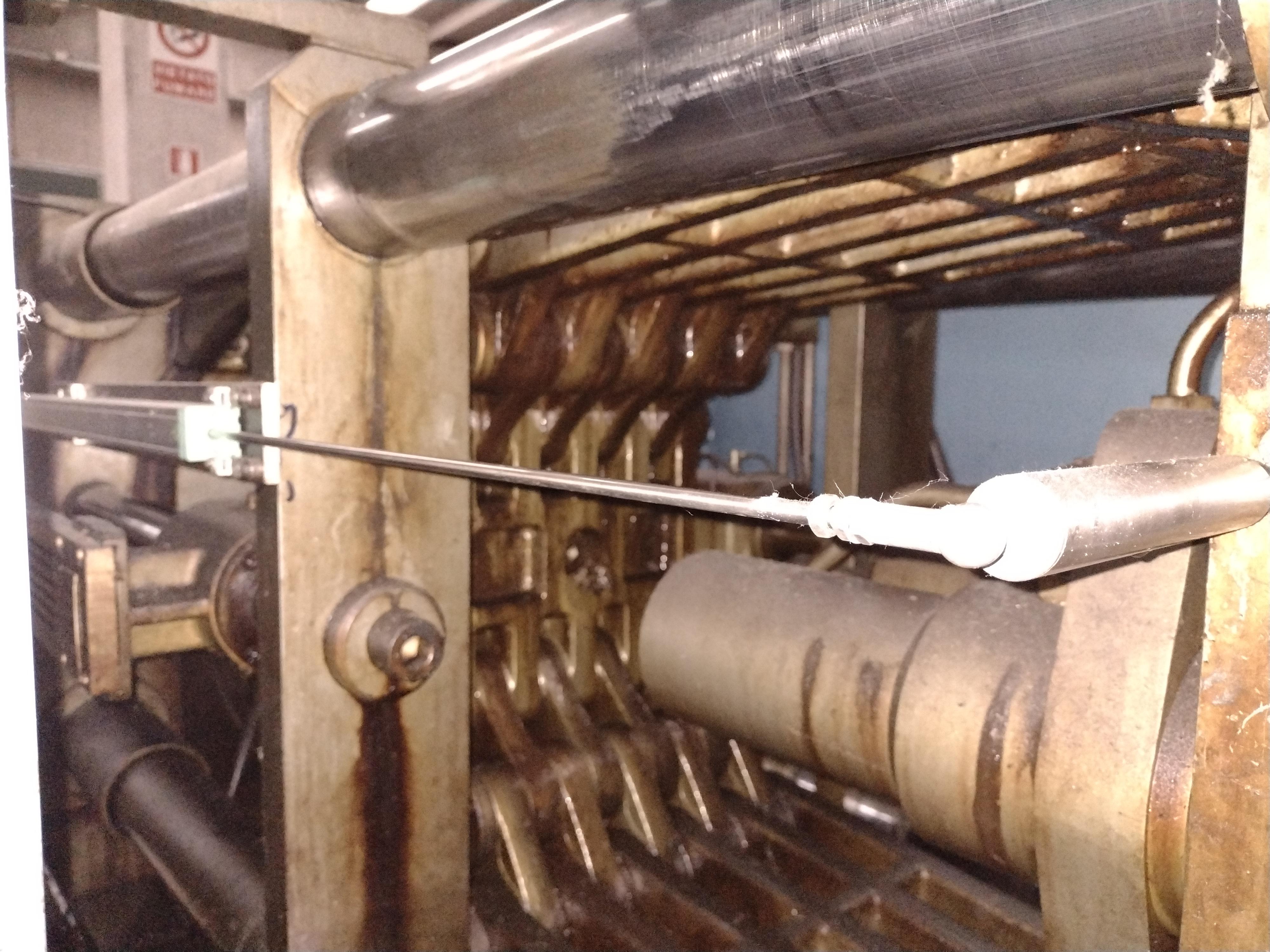

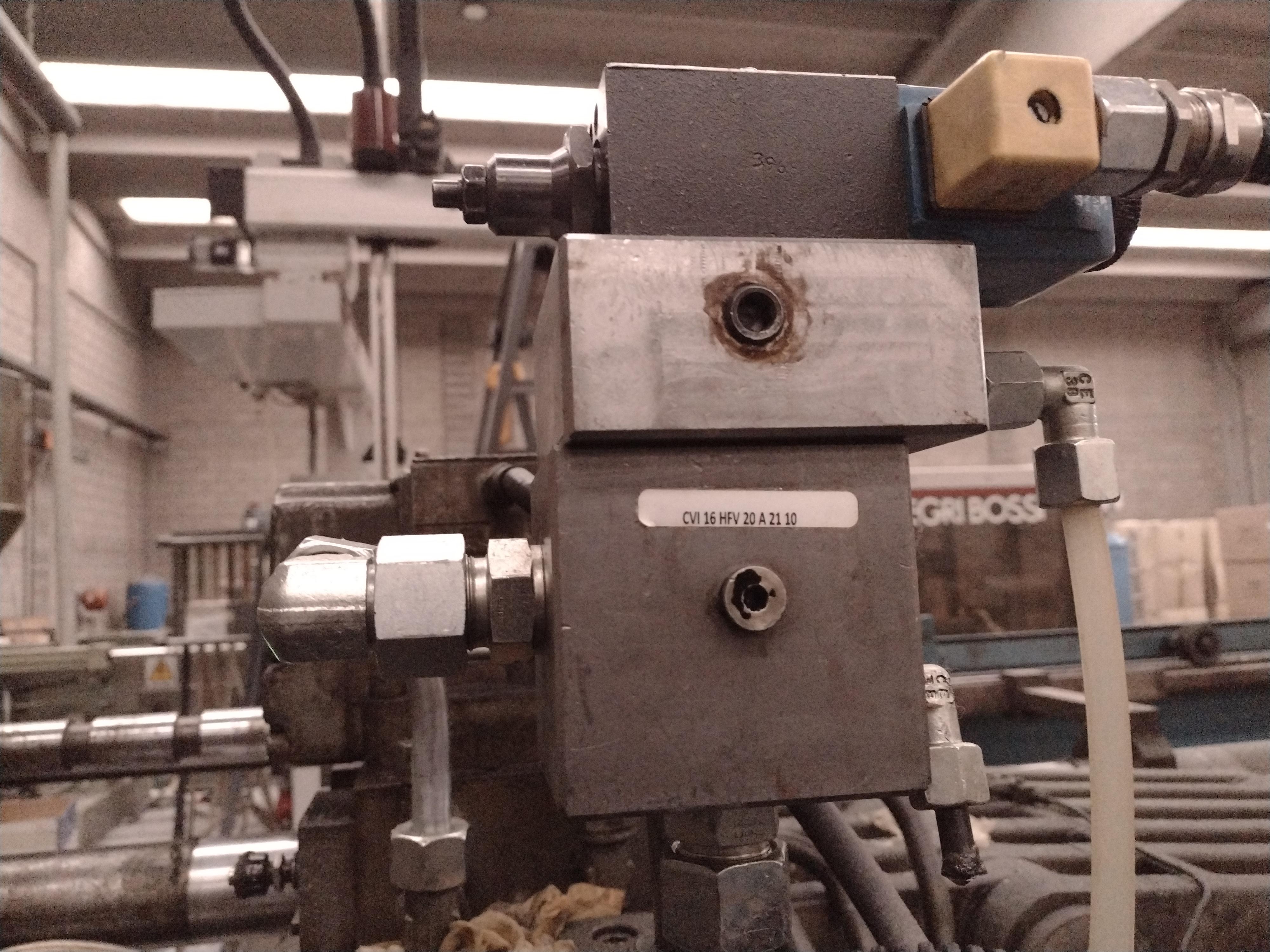

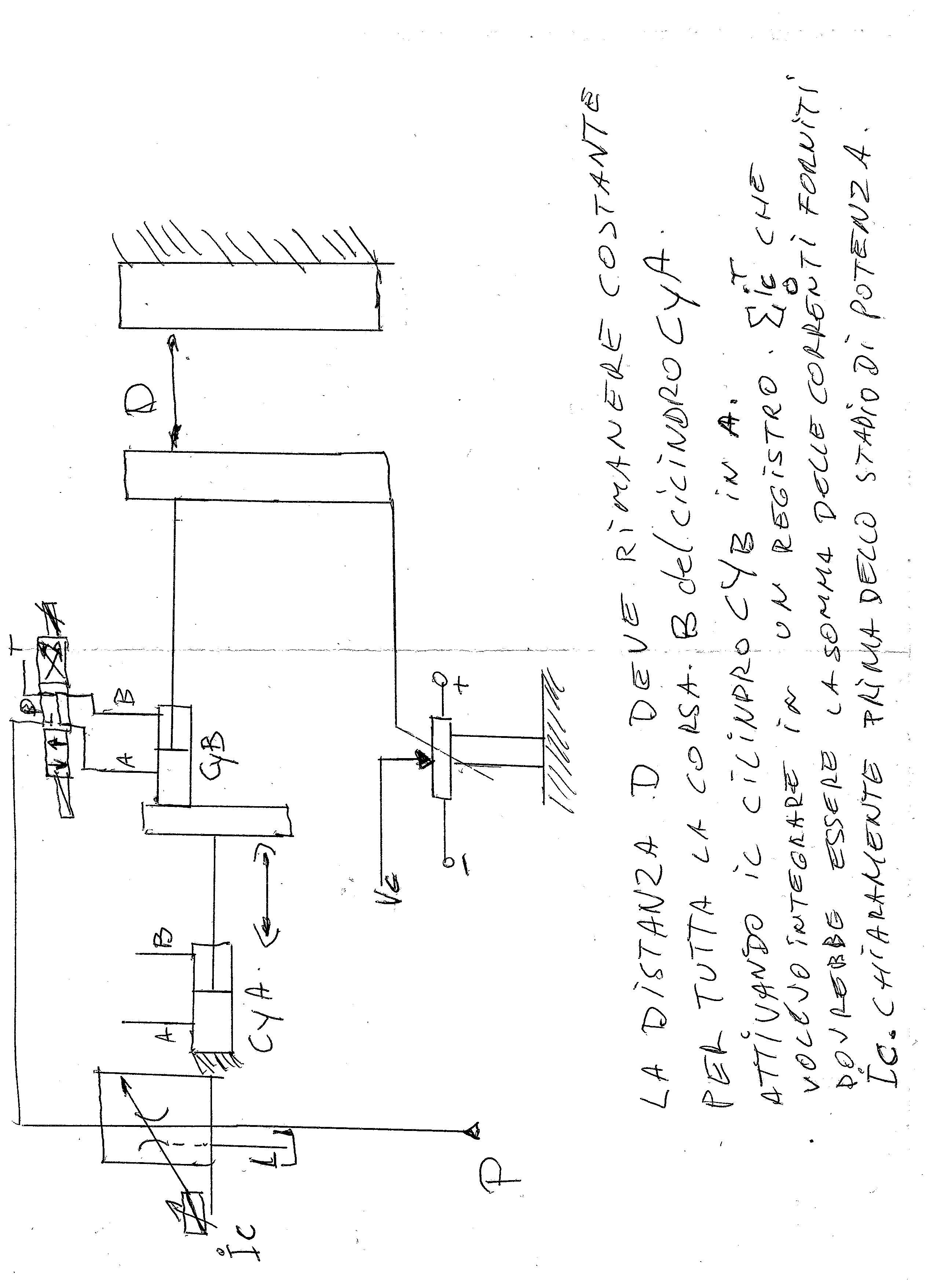

ISITRO Inserito: 4 maggio 2022 Segnala Inserito: 4 maggio 2022 Ho realizzato un sistema elettroidraulico ad anello chiuso su un cilindro idraulico mediante un trasduttore lineare che deve inseguire una piastra mobile .Il trasduttore è montato tra la piastra mobile ed il particolare meccanico solidale al cilindro , che rileva la differenza ed asserve una cartuccia idraulica proporzionale(Eaton Valvistor) dove l'elettronica di comando reagisce in modo di mantenere sempre la stessa differenza fino chiaramente all'esaurimento della corsa disponibile .Il sistema completo di controllo P I , dither , max p min p ecc. funziona abbastanza bene , e sto producendo da circa 2 anni con lo stesso dispositivo senza quasi nessun problema.Adesso vorrei aggiungere un comando pneumatico che si attiva dopo una certa corsa.Visto che il trasduttore lavora sempre per mantenere la distanza impostata in modo differenziale , non posso ricavarne la posizione. A questo punto vorrei chiedere se posso integrare sommatoriamente un campione ogni non so' 20 ms. durante la corsa attiva del valore che do' al controllo della valvola proporzionale .Il valore sommato nel registro penso che sara' quasi proprzionale al volume d'olio mosso/corsa +- (trafilamenti ,variazione di viscosita' dell'olio ecc ).Il registro verra' inializzato e la sommatoria avviata non so' dopo 100 ms. dell'avvio per poter escludere vari sticking dello stello all'inizio... Grazie per l'interessamento ISIDORO
Livio Orsini Inserita: 4 maggio 2022 Segnala Inserita: 4 maggio 2022 (modificato) Non puoi mettere il link al data sheet del trasduttore di posiione, così magari si capisce un po di più. Modificato: 4 maggio 2022 da Livio Orsini
ISITRO Inserita: 5 maggio 2022 Autore Segnala Inserita: 5 maggio 2022 Grazie per l'interessamento ... Il trasduttore ed un volgare potenziometro lineare da 2k ohm gefran montato tra le due piastre che si devono rincorrere , con quello entro in un adc che dopo vari sovracampionamenti e decimazioni ho la lettura che asserve il comando della cartuccia proporzionale per mantenere il delta ad una distanza costante almeno su tutta la corsa utile . Non voglio aggiungere fine corsa elettromeccanici per rilevare ed ancora meno un altro trasduttore lineare perche' la posizione calcolata dovrebbe stare entro circa 10 mm.. Alleghero qualche disegno /schizzi manoscritti alla mia domanda per essere piu' chiaro verso gli utenti di questo forum.. grazie . Solidarieta' anche da parte mia al popolo Ucraino vittima dell'imperialismo che non vincera' mai
Livio Orsini Inserita: 5 maggio 2022 Segnala Inserita: 5 maggio 2022 1 ora fa, ISITRO ha scritto: Alleghero qualche disegno /schizzi manoscritti alla mia domanda per essere piu' chiaro verso gli utenti di questo forum. Attendiamo gli schizzi,allora.
ISITRO Inserita: 8 maggio 2022 Autore Segnala Inserita: 8 maggio 2022 Da prove effettuate ieri il calcolo della corsa dello stelo mediante l'integrazione della quantita' di corrente fornita al controllo della valvola' non è una strada percorribile perche' varia fortemente col carico , praticamente con carico a vuoto se mi regolo per avere il segnale uscente di comando esterno a 150 mm ,con il carico del pezzo da estrarre ,mi lo anticipa a quasi a 100mm , per il semplice motivo che il servosistema chiede piu' pressione e di conseguenza piu' corrente caricando piu' rapidamente il registro sommatore ...😀.A titolo informativo tutto gravita intorno ad un arduino tipo 2 che ho piazzato in un CS con tutti gli I/o interessati optoisolati , perfino l'uscita del pwm e optoisolata , compreso l'alimentazione con un convertitore 24v/5v isolato su la scheda . Puoi togliere la mia richiesta , perche' non ha senso , anzi forse non dovevo neanche scriverla ....... saluti Isidoro
