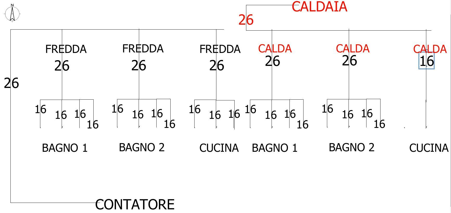

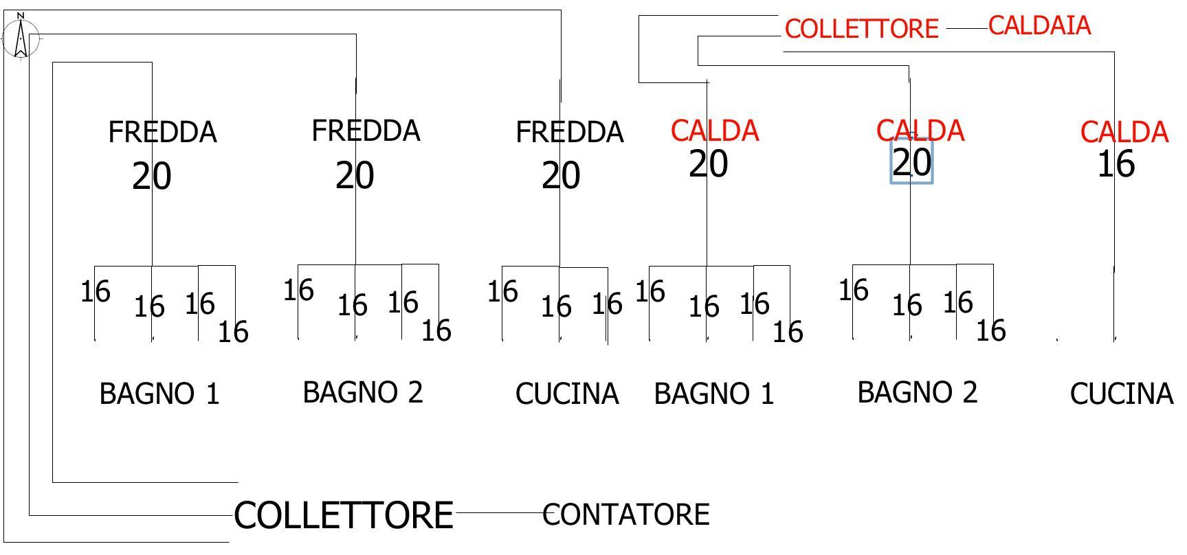

angelix76 Inserito: 4 maggio 2022 Segnala Inserito: 4 maggio 2022 Salve a tutti, una domanda per il dimensionamento di tubi in multistrato. Caso: 2 bagni + 1 cucina con lavastoviglie + 1 lavatrice Ho due idee vorrei qualche parere sulla migliore. 1 soluzione: Tubo del 20 dal contatore al bagno A con diramazioni del 16 per gli utilizzatori + tubo del 20 dal contatore al bagno B con diramazioni del 16 agli utilizzatori + tubo del 16 dal contatore per lavello cucina lavatrice e lavastoviglie. 2 soluzione: Tubo del 26 dal contatore che fornisce sia bagno A sia bagno B che cucina (unico tubo) e poi diramazioni del 16 agli utilizzatori Nel primo caso metterei un collettore che chiude separatamente bagno A,B,K poi collegato al contatore, stessa cosa per la calda poi collegato alla caldaia. ULTERIORI INFORMAZIONI: Tratto dal contatore al bagno A 4metri, al bagno B 6metri, alla cucina 3 metri, quindi tutto molto vicino. Pressione acqua regolare. Grazie a tutti.
robertice Inserita: 6 maggio 2022 Segnala Inserita: 6 maggio 2022 Entrambe le soluzioni sono buone, preferisco la soluzione con diramazioni da 20 ai collettori così eviti i tee murati
