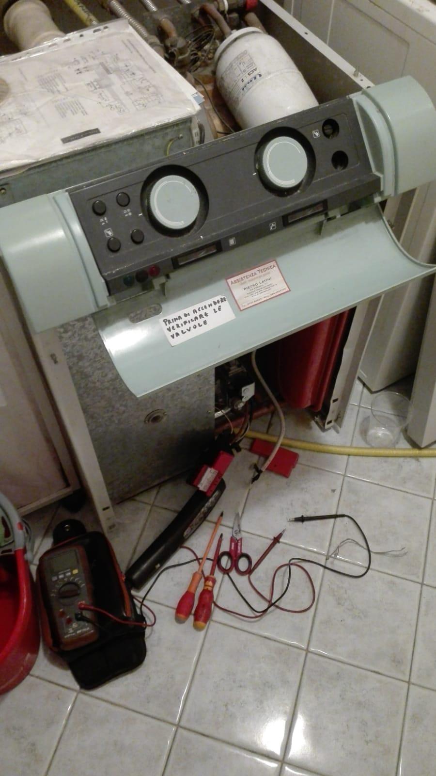

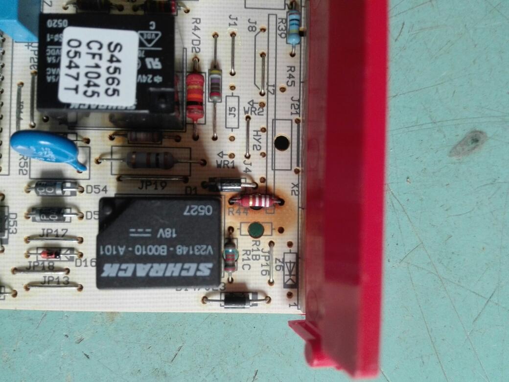

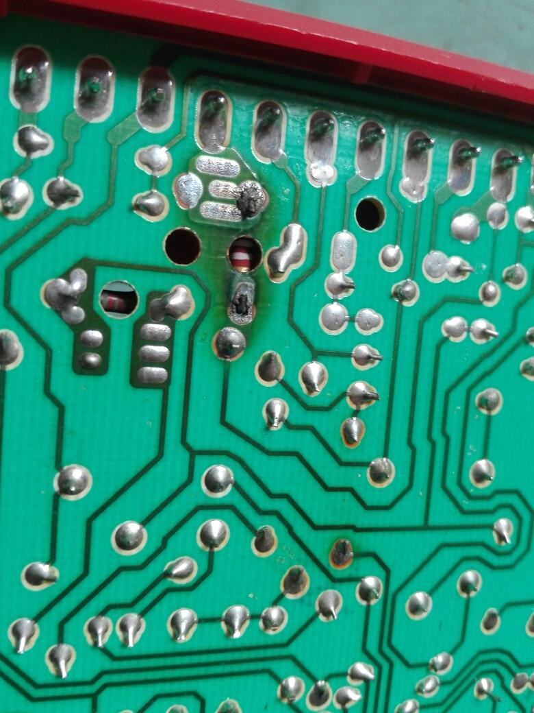

valore R44 su scheda honeywell S4565CF1045 caldaia Riello Domus
Riccardo Ottaviucci
Non so se dipende da quella,ma da stamane la mia caldaia non vuole accendersi e va in blocco per mancanza di fiamma. La scintilla agli elettrodi è presente ma credo non si apra la valvola del metano.
La scheda è una Honeywell S4565CF1045 già sostituita una quindicina di anni fa. La R44 da 43k all'ohmetro ,ce ne ho messa una da 33K,poi una da 1K . Potrebbe essere di basso valore ohmico e arriverò a metterla di 100 Ohm sperando non vada in fumo qualcos'altro.
Il fatto che abbia la fascia oro di tolleranza mi fa pensare che sia un po' critica
Qualcuno ha una scheda simile da poterci leggere il valore?
Dumah Brazorf
Ma in basso dove va a collegarsi che non si vede alcuna pista?
Riccardo Ottaviucci
la pista è larga e va al relè
Anche con 100 ohm non parte nulla. Forse è una resistenza fusibile
Riccardo Ottaviucci
tanto per chiudere il thread:
la resistenza dovrebbe essere da 39K (per analogia con schede simili) ma il problema è il solenoide della valvola di regolazione del metano.
Occorre cambiarla per intero,sperando che domani il tecnico Riello la trovi usata visto che ci sono perdite anche dal boiler (la caldaia ha 25 anni...).Nuova costa 160€
Nel frattempo mi attiverò per comprare una nuova caldaia con gli incentivi
Questa la mia vecchia Domus
WhatsApp Image 2022-05-05 at 17.18.46.jpeg
