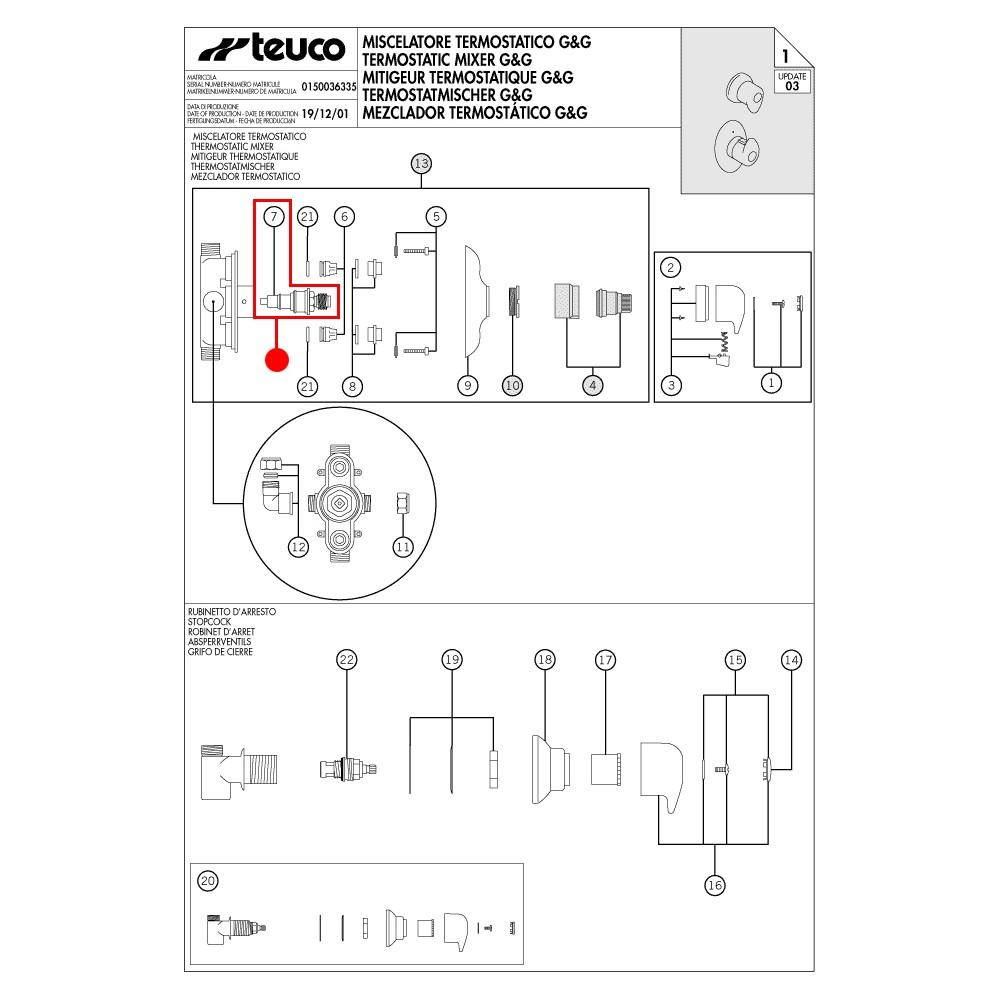

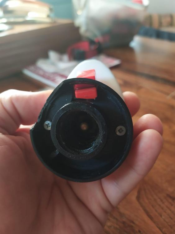

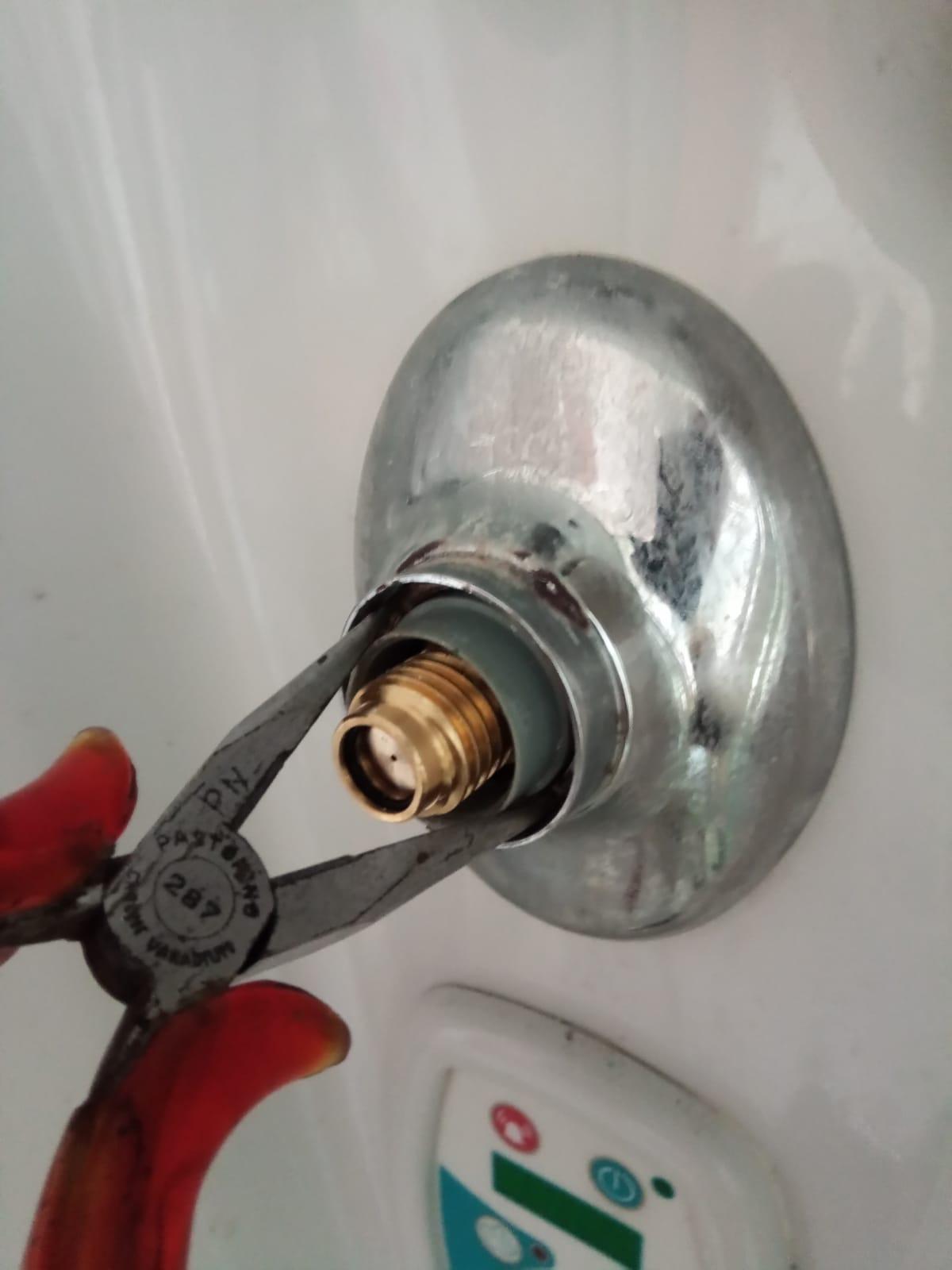

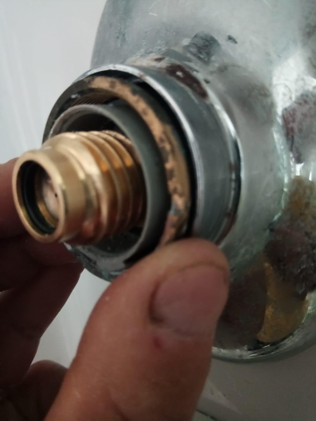

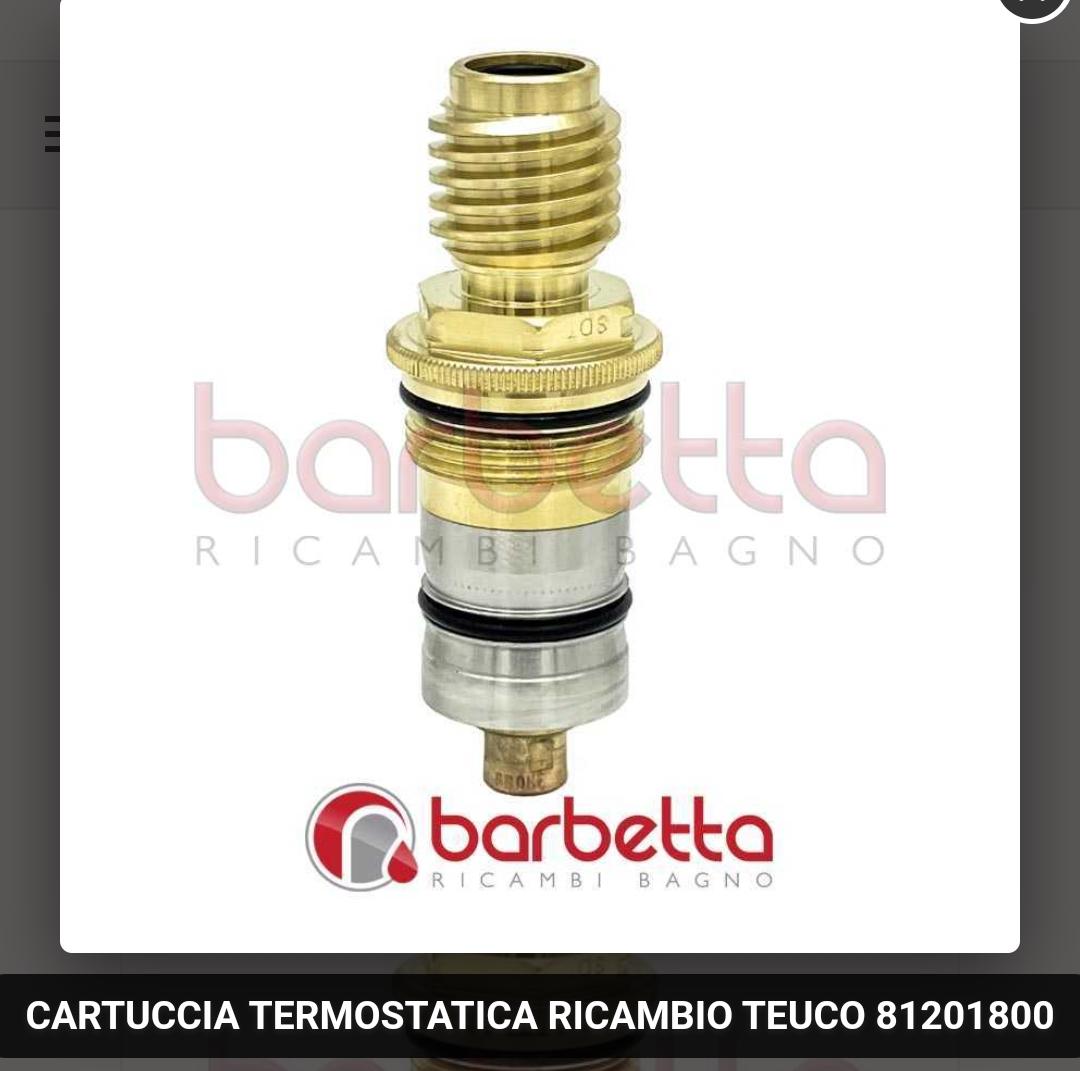

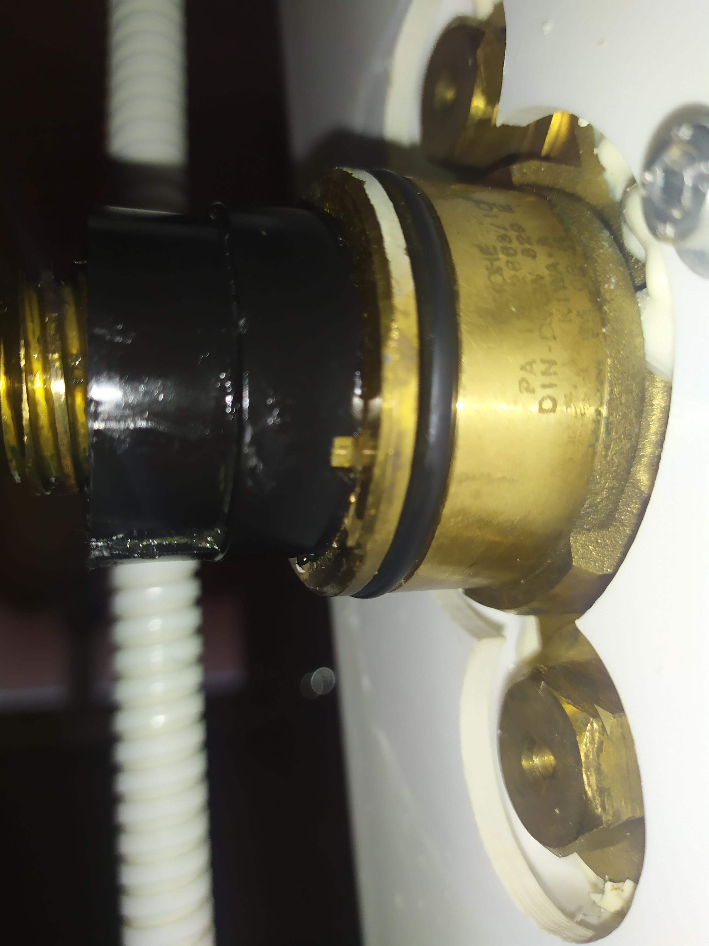

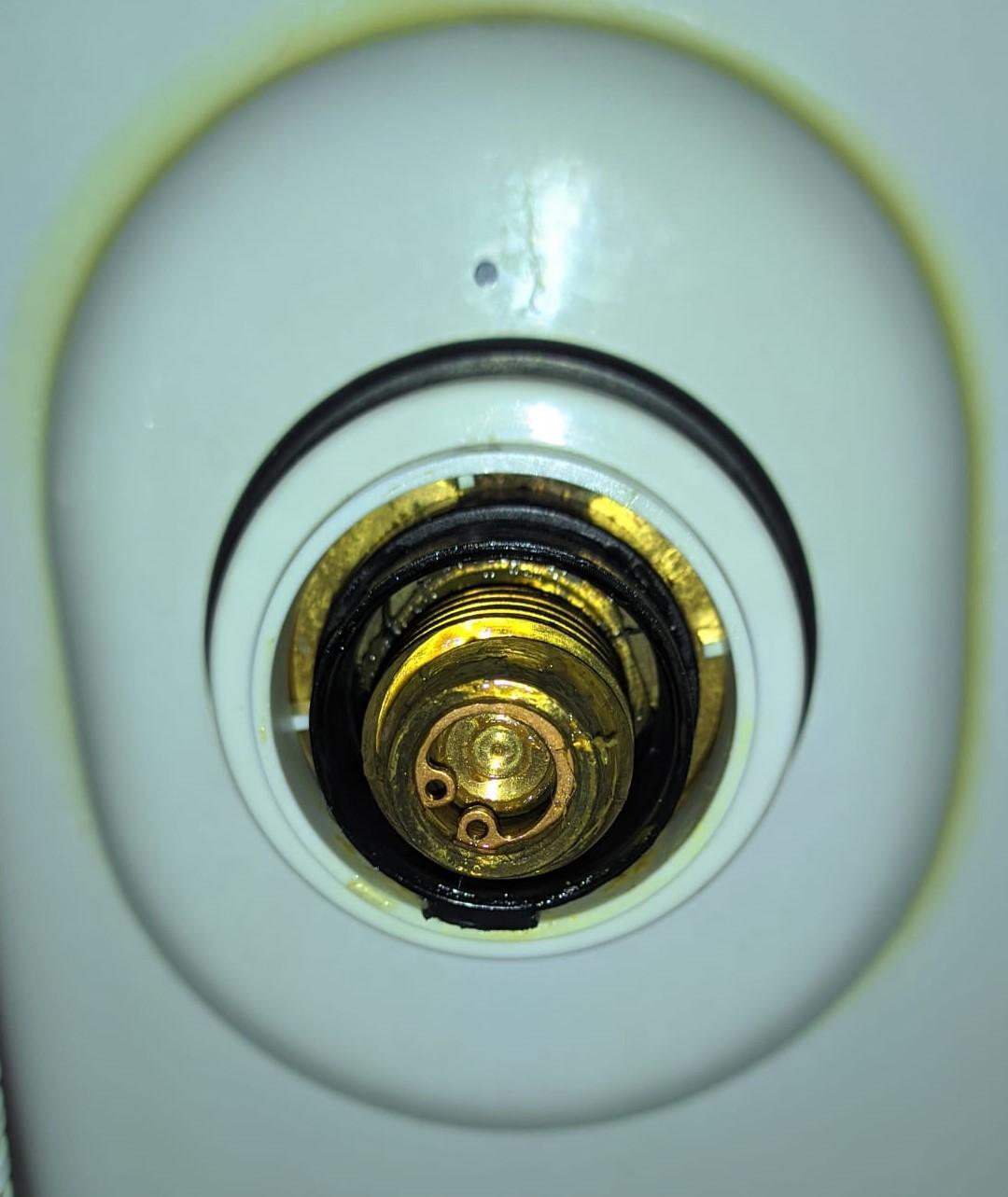

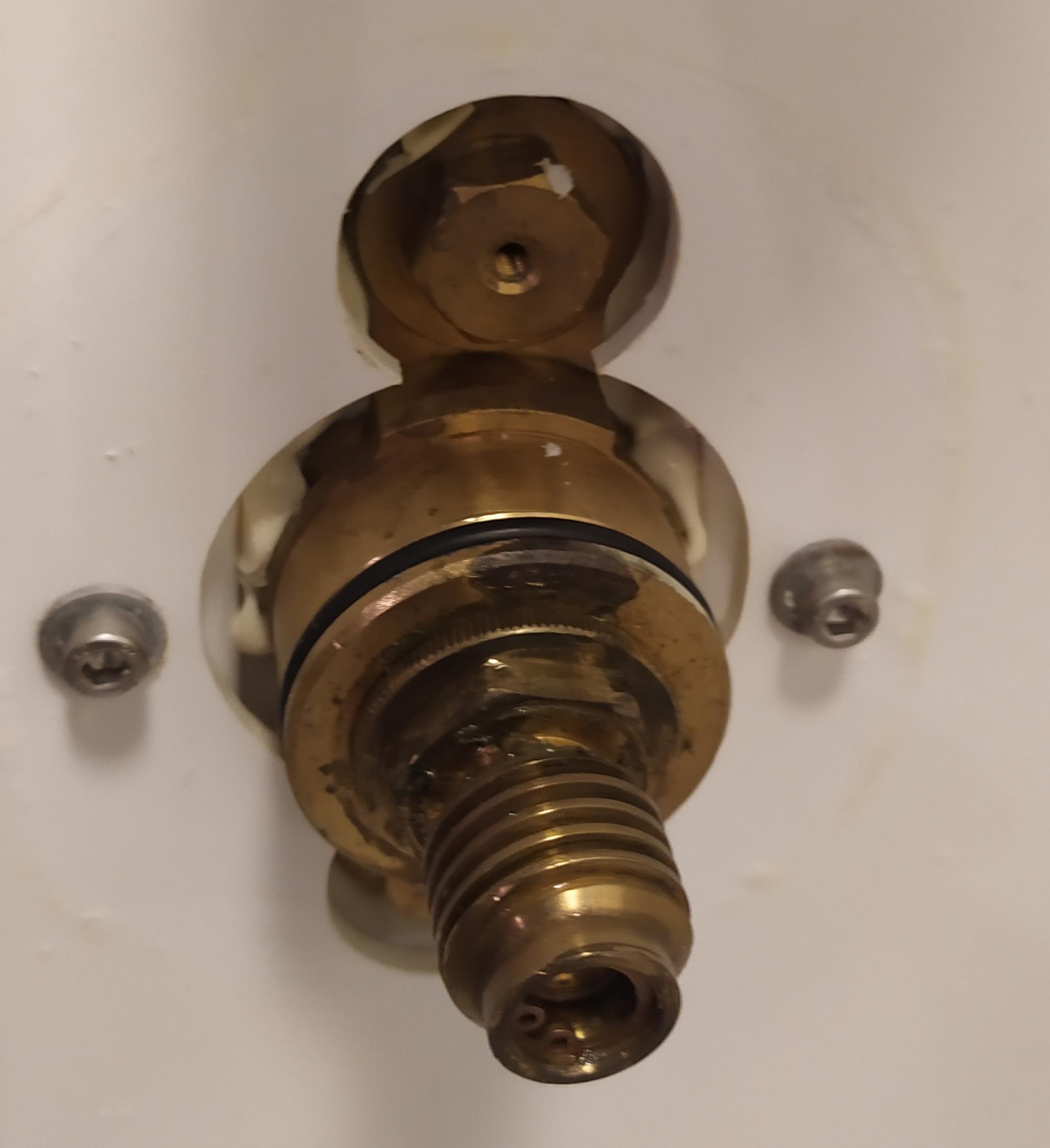

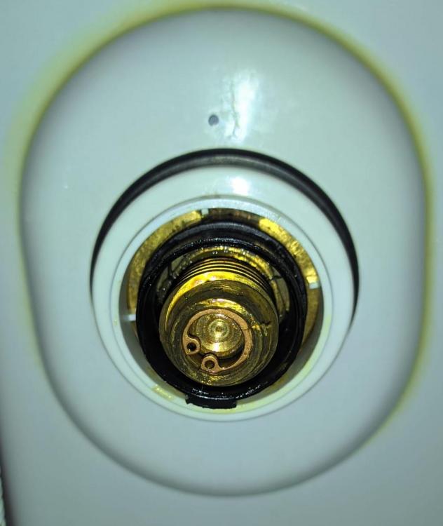

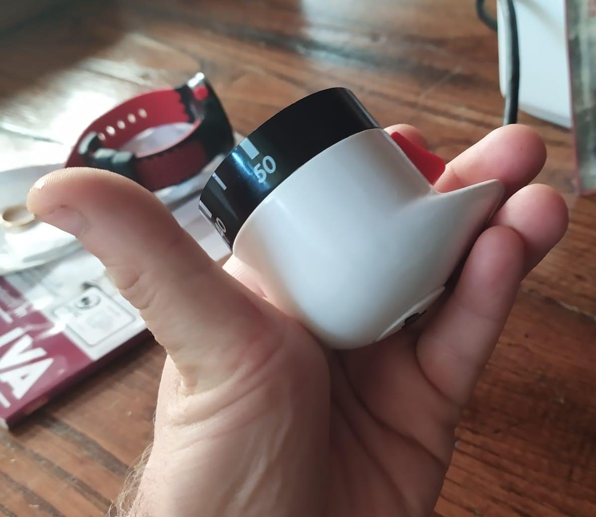

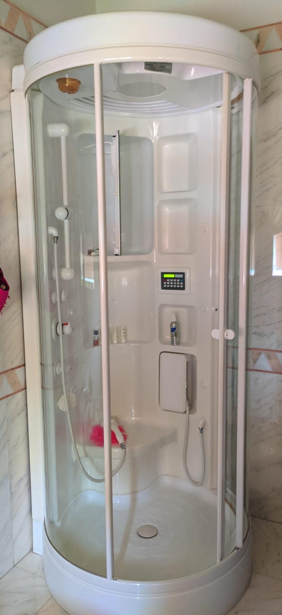

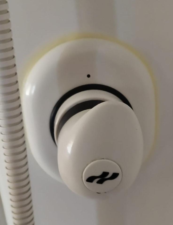

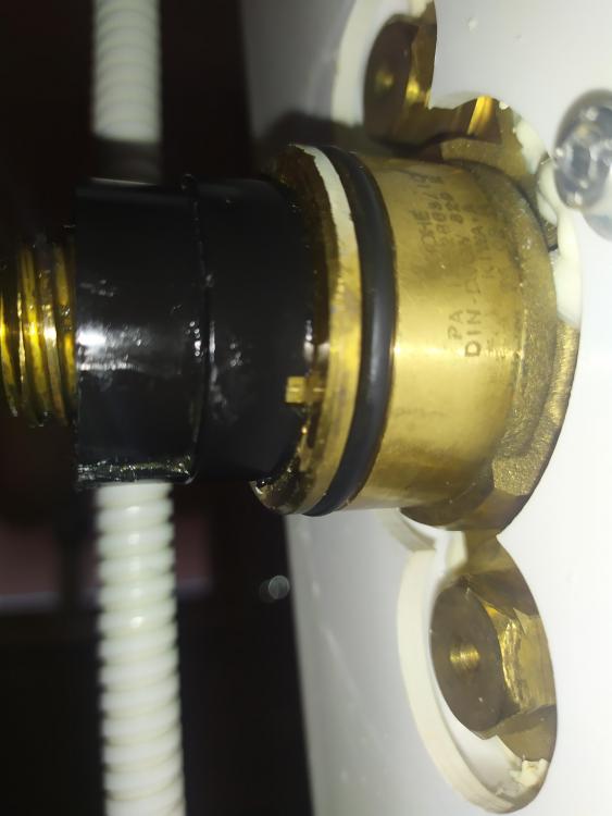

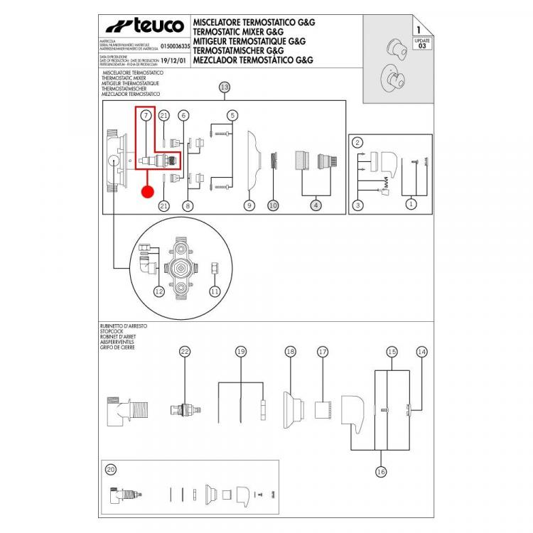

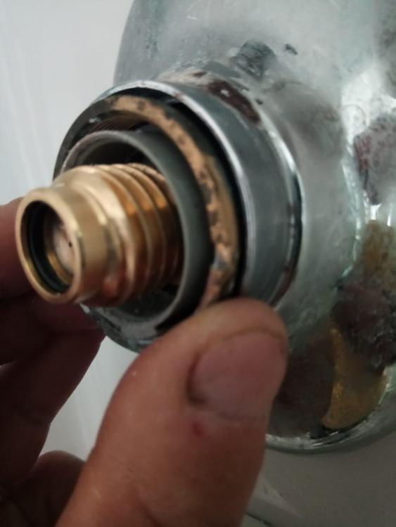

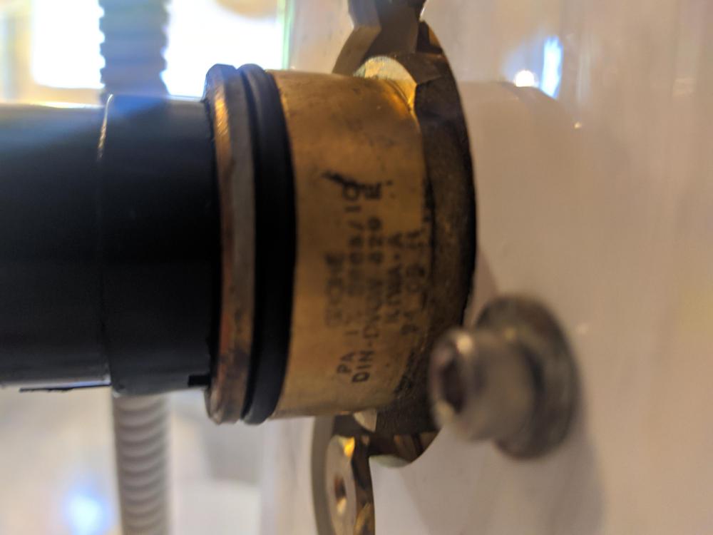

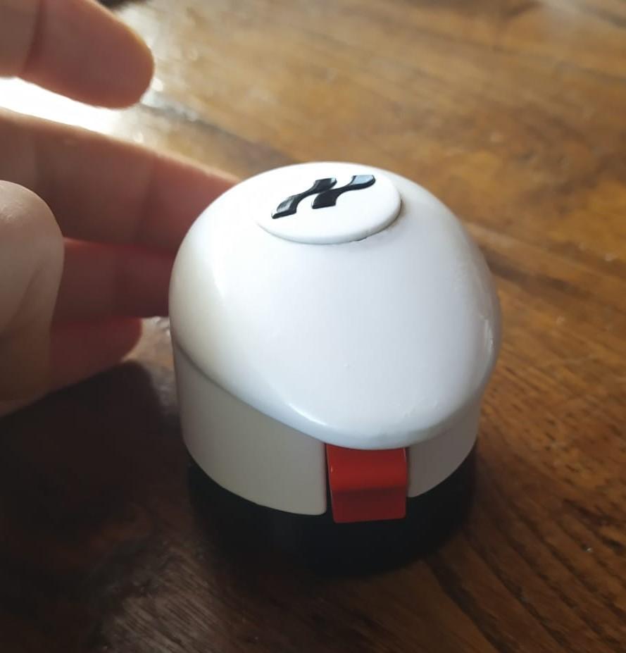

GIADAC Inserito: 5 maggio 2022 Segnala Share Inserito: 5 maggio 2022 (modificato) Salve a tutti, I miei genitori hanno una Doccia Multifunzione della Teuco. Da alcuni giorni non funziona l'Acqua Calda e presumo, avendo la stessa quasi 30 anni di utilizzo, che possa essere la Cartuccia del Termostato da Pulire o Sostituire. Su YouTube non ho trovato nessun Tutorial al riguardo sul come intervenire. Qualcuno che conosce questa tipologia di doccia potrebbe dirmi come procedere e verificare se basta una pulizia, va bene utilizzare Aceto Caldo con del Bicarbonato?, o occorre sostituirla. Eventualmente dove posso acquistarla visto che mi è stato detto ed ho letto che la Teuco è fallita nel 2018. Grazie mille e Buona serata. Allego le foto Modificato: 5 maggio 2022 da GIADAC Link al commento Condividi su altri siti More sharing options...
robertice Inserita: 6 maggio 2022 Segnala Share Inserita: 6 maggio 2022 (modificato) Dovrebbe essere questa, comunque prima di ordinare la devi smontare per essere sicuro E probabilmente c'è un filtro sulla calda ma sta dietro e per arrivarci devi tirare avanti tutto il box doccia Puoi provare a chiudere solo l'acqua calda da sotto la caldaia lascia aperto un rubinetto sul lato caldo (possibilmente un gruppo a muro che non ha filtri) Togli il doccino dal flessibile nella doccia e ci metti un tappo (posiziona il deviatore a solo doccino) Poi apri il miscelatore in posizione centrale quindi miscelato così l'acqua fredda in pressione non potendo uscire dal doccino torna nella calda per andare verso il rubinetto che hai lasciato aperto creando un contro lavaggio alla cartuccia e a un eventuale filtro. Fai uscire per un po' poi ripristina tutto riapri l'acqua calda in caldaia e prova la doccia Modificato: 6 maggio 2022 da robertice Modifica Link al commento Condividi su altri siti More sharing options...
GIADAC Inserita: 8 maggio 2022 Autore Segnala Share Inserita: 8 maggio 2022 (modificato) Il 6/5/2022 alle 22:15 , robertice ha scritto: Dovrebbe essere questa, comunque prima di ordinare la devi smontare per essere sicuro E probabilmente c'è un filtro sulla calda ma sta dietro e per arrivarci devi tirare avanti tutto il box doccia Puoi provare a chiudere solo l'acqua calda da sotto la caldaia lascia aperto un rubinetto sul lato caldo (possibilmente un gruppo a muro che non ha filtri) Togli il doccino dal flessibile nella doccia e ci metti un tappo (posiziona il deviatore a solo doccino) Poi apri il miscelatore in posizione centrale quindi miscelato così l'acqua fredda in pressione non potendo uscire dal doccino torna nella calda per andare verso il rubinetto che hai lasciato aperto creando un contro lavaggio alla cartuccia e a un eventuale filtro. Fai uscire per un po' poi ripristina tutto riapri l'acqua calda in caldaia e prova la doccia Grazie mille ma io vorrei sapere passo dopo passo come smontare la cartuccia. Mi hanno detto di tirare la plastica nera con pinza lunga ma non riesco a sfilarlo poi con martello e cacciavite dovrei girare il pezzo interno che toglie tutta la plastica per accedere alla vite esagonale da cm.24. Ti sarei grato se riuscissi a spiegarmi dettagliatamente la procedura di smontaggio o dove posso trovarla. Su You Tube non c'è nessun Tutorial. La cartuccia dovrebbe essere della Grohe. Modificato: 8 maggio 2022 da GIADAC Link al commento Condividi su altri siti More sharing options...
robertice Inserita: 8 maggio 2022 Segnala Share Inserita: 8 maggio 2022 Link al commento Condividi su altri siti More sharing options...
GIADAC Inserita: 9 maggio 2022 Autore Segnala Share Inserita: 9 maggio 2022 11 ore fa, robertice ha scritto: Ti ringrazio dell'immagine inviata con tutti i pezzi ed i numeri, che credo indichino l'ordine con cui debbano essere smontati. Ma, purtroppo, dalle immagini senza una spiegazione un minimo dettagliata di cosa si debba fare, non essendo uno che lo fa di lavoro, la vedo dura per me riuscire a smontare questa cartuccia. Link al commento Condividi su altri siti More sharing options...
robertice Inserita: 9 maggio 2022 Segnala Share Inserita: 9 maggio 2022 Devi togliere la borchia (rosone ovale più esterno) tirandolo verso di te, poi devi togliere il cilindro bianco che può essere avvitato o a pressione e dovresti trovarti l'esagono della cartuccia quando togli la borchia potrebbero esserci sopra e sotto della cartuccia i due filtri, se ci sono prova a pulirli prima di svitare la cartuccia Chiudi l'acqua e se vuoi svitare la cartuccia devi reggere la filettatura dietro per non farla ruotare. Se trovi difficoltà fai delle foto Link al commento Condividi su altri siti More sharing options...
GIADAC Inserita: 11 maggio 2022 Autore Segnala Share Inserita: 11 maggio 2022 (modificato) Il 9/5/2022 alle 21:43 , robertice ha scritto: Devi togliere la borchia (rosone ovale più esterno) tirandolo verso di te, poi devi togliere il cilindro bianco che può essere avvitato o a pressione e dovresti trovarti l'esagono della cartuccia quando togli la borchia potrebbero esserci sopra e sotto della cartuccia i due filtri, se ci sono prova a pulirli prima di svitare la cartuccia Chiudi l'acqua e se vuoi svitare la cartuccia devi reggere la filettatura dietro per non farla ruotare. Se trovi difficoltà fai delle foto Una persona che ha fatto il lavoro, che ha internamente la plastica grigia, che dovrebbe chiamarsi anello di arresto, non nera come me internemente, mi dice che va svitata una ghiera con una pinza piatta, ci sono delle fessure dove inserirsi, che tiene ferma la borchia. E senza svitare quella la borchia non viene via. E che prima andrebbe tirata questa plastica, anello di arresto, sempre con una pinza ma non riesco a farlo. Se mi spieghi come devo procedere per togliere anello di arresto e questa ghiera che tiene bloccata la borchia da togliere. O basta che con un taglierino tolga il silicone giallo, che puoi vedere dalla foto, che diversi anni fa è stato messo dall'Assistenza quando ha pulito la cartuccia, e spinga come dici te? Non so se tra i vari modelli di Docce Multifunzione della Teuco ci siano appunto differenti modi di operare per arrivare a questa vite esagonale da cm.24 che permette l'estrazione della cartuccia. Spero di essermi spiegato. Modificato: 11 maggio 2022 da GIADAC Link al commento Condividi su altri siti More sharing options...
robertice Inserita: 11 maggio 2022 Segnala Share Inserita: 11 maggio 2022 Quella in foto è diversa dalla tua La tua borchia dovrebbe venire via facilmente quando la tiri dopo aver tolto il silicone, il canotto bianco potrebbe essere bloccato dalla plastica nera ma dalla foto non si capisce bene Inizia con la borchia e poi vedi se si svita il canotto bianco che credo sia la cosa più logica Forse la plastica nera serve per centrare il canotto e va via alla fine Link al commento Condividi su altri siti More sharing options...
GIADAC Inserita: 11 maggio 2022 Autore Segnala Share Inserita: 11 maggio 2022 4 ore fa, robertice ha scritto: Quella in foto è diversa dalla tua La tua borchia dovrebbe venire via facilmente quando la tiri dopo aver tolto il silicone, il canotto bianco potrebbe essere bloccato dalla plastica nera ma dalla foto non si capisce bene Inizia con la borchia e poi vedi se si svita il canotto bianco che credo sia la cosa più logica Forse la plastica nera serve per centrare il canotto e va via alla fine Allora è come hai detto te bastava togliere il silicone e la borchia è venuta via. Ma non riesco a capire come levare il pezzo di plastica nera dove sotto c'è vite esagonale attraverso la quale smontare la cartuccia. Ho visto che lateralmente c'è una tacchetta ma non capisco come devo agire per togliere questo pezzo di plastica nera. Ti invio foto Link al commento Condividi su altri siti More sharing options...
robertice Inserita: 11 maggio 2022 Segnala Share Inserita: 11 maggio 2022 Forse a pressione, infila un giravite nella tacchetta e fai leva a cacciare Link al commento Condividi su altri siti More sharing options...
GIADAC Inserita: 11 maggio 2022 Autore Segnala Share Inserita: 11 maggio 2022 (modificato) 20 minuti fa, robertice ha scritto: Forse a pressione, infila un giravite nella tacchetta e fai leva a cacciare Ciao sono poi riuscito a togliere il pezzo di plastica mettendo un piccolo cacciavite entrando dal bordo e facendo leva verso l'esterno. Alla fine la procedura era molto più semplice del previsto. Modificato: 11 maggio 2022 da GIADAC Link al commento Condividi su altri siti More sharing options...
GIADAC Inserita: 11 maggio 2022 Autore Segnala Share Inserita: 11 maggio 2022 (modificato) 29 minuti fa, robertice ha scritto: Purtroppo la chiave a bussola da 24 messa sul cricchetto a leva, dove va inserita, non arriva a prendere fino in fondo la chiave esagonale. Ho provato con la chiave inglese da 24 e non si muove di un mm. Temo che il calcare l'abbia totalmente incrostata. O domani vado a comprare una chiave a bussola più lunga o se hai qualche suggerimento da darmi per consentirmi di concludere il lavoro te ne sarei davvero grato. Grazie mille per tutti gli utili suggerimenti forniti. Modificato: 11 maggio 2022 da GIADAC Link al commento Condividi su altri siti More sharing options...
robertice Inserita: 11 maggio 2022 Segnala Share Inserita: 11 maggio 2022 Hai scaricato la pressione aprendo il miscelatore? altrimenti non si svita Per svitarlo usa una chiave tipo svedese o similare se ce l'hai, oppure va bene la chiave a tubo ma per ruotarla crea una leva lunga e vedrai che va facile Attenzione a non rompere la parete della doccia nei punti dove vedi i bulloni a testa esagonale Link al commento Condividi su altri siti More sharing options...
GIADAC Inserita: 12 maggio 2022 Autore Segnala Share Inserita: 12 maggio 2022 (modificato) Buongiorno, Non basta chiudere il rubinetto dell'acqua fredda e calda prima di estrarre la cartuccia? Lo scarico della pressione posso farlo anche riavvitando la maniglia del miscelatore senza dover rimontare il pezzo di plastica nera o devo rimontarlo prima di farla? E come devo procedere per scaricare la pressione? Grazie mille Modificato: 12 maggio 2022 da GIADAC Link al commento Condividi su altri siti More sharing options...
robertice Inserita: 12 maggio 2022 Segnala Share Inserita: 12 maggio 2022 (modificato) Rimetti la maniglia apri il rubinetto e scarichi la pressione Modificato: 12 maggio 2022 da robertice Aggiunta Link al commento Condividi su altri siti More sharing options...
GIADAC Inserita: 12 maggio 2022 Autore Segnala Share Inserita: 12 maggio 2022 (modificato) Quindi chiudo rubinetto acqua calda e fredda, rimonto manopola miscelatore e scarico tutta l'acqua residua rimasta nel circuito? Modificato: 12 maggio 2022 da GIADAC Link al commento Condividi su altri siti More sharing options...
GIADAC Inserita: 22 maggio 2022 Autore Segnala Share Inserita: 22 maggio 2022 (modificato) Sono riuscito alla fine a svitare cartuccia con una chiave a bussola esagonale da 24 più profonda utilizzando la chiave dinamometrica. La cartuccia l'ho pulita nell'Aceto bianco caldo, che da giallo è diventato verde in breve tempo, dove l'ho lasciata due ore ed ora il flusso di acqua, dopo averla rimontata, è aumentato ma non arriva lo stesso l'acqua calda. Mia madre mi ha detto che ha smesso di arrivare quando, credendo fosse la manopola che regola la portata dell'acqua, ha svitato senza volere la manopola del termostato ch gli è cascata per terra. Da quel momento non ha più acqua calda, Adesso riavvitandola la manopola gira ma il tasto arancione/rosso con la molla non blocca più sembra rotta sotto. Se guardi foto e video te ne puoi rendere conto. Potrebbe essere quello il motivo per cui non arriva più acqua calda? Nel caso hai il pezzo in vendita? Grazie mille Modificato: 22 maggio 2022 da GIADAC Link al commento Condividi su altri siti More sharing options...
GIADAC Inserita: 22 maggio 2022 Autore Segnala Share Inserita: 22 maggio 2022 (modificato) . Modificato: 22 maggio 2022 da GIADAC Link al commento Condividi su altri siti More sharing options...
GIADAC Inserita: 22 maggio 2022 Autore Segnala Share Inserita: 22 maggio 2022 . Link al commento Condividi su altri siti More sharing options...
Ivan Botta Inserita: 22 maggio 2022 Segnala Share Inserita: 22 maggio 2022 Giadac, cortesemente non continuare ad inserire messaggi vuoti come gli ultimi 2, porta pazienza che qualcuno ti aiuterà. Non sempre le risposte sono immediate come vorremmo. Link al commento Condividi su altri siti More sharing options...
GIADAC Inserita: 22 maggio 2022 Autore Segnala Share Inserita: 22 maggio 2022 Ciao, Sono stati messi per errore non per sollecitare qualcuno a rispondere. Se puoi cancella tutto. Anche questo messaggio. Grazie mille. 20 minuti fa, Ivan Botta ha scritto: Giadac, cortesemente non continuare ad inserire messaggi vuoti come gli ultimi 2, porta pazienza che qualcuno ti aiuterà. Non sempre le risposte sono immediate come vorremmo. Link al commento Condividi su altri siti More sharing options...
robertice Inserita: 23 maggio 2022 Segnala Share Inserita: 23 maggio 2022 (modificato) 19 ore fa, GIADAC ha scritto: Nel caso hai il pezzo in vendita? Non sono un rivenditore Comunque non si trova la maniglia Togli la cartuccia e prova ad aprire solo la CALDA e vedi quanta acqua esce dal gruppo in ottone se è comunque poca non è colpa della cartuccia, se ne viene tanta è la cartuccia che frena... Conviene che la sostituisci..attenzione che schizza metti qualcosa davanti per parlare l'acqua ma che ti fa vedere il flusso 19 ore fa, GIADAC ha scritto: Adesso riavvitandola la manopola gira ma il tasto arancione/rosso con la molla non blocca più sembra rotta sotto Hai rimesso male qualcosa, probabilmente la cuffia nera sotto Modificato: 23 maggio 2022 da robertice Modifica Link al commento Condividi su altri siti More sharing options...
GIADAC Inserita: 23 maggio 2022 Autore Segnala Share Inserita: 23 maggio 2022 Ok ma hanno un solo rubinetto di chiusura che chiude l'acqua del bagno e della cucina. Non hanno i rubinetti separati. Come posso fare? Link al commento Condividi su altri siti More sharing options...
robertice Inserita: 23 maggio 2022 Segnala Share Inserita: 23 maggio 2022 2 ore fa, GIADAC ha scritto: Come posso fare Non puoi fare la prova che ti ho detto Puoi provare a svitare gli esagoni sopra e sotto alla cartuccia dove sono le valvole di non ritorno... potrebbero esserci dei filtri Chiudi sempre l'acqua prima Link al commento Condividi su altri siti More sharing options...
GIADAC Inserita: 23 maggio 2022 Autore Segnala Share Inserita: 23 maggio 2022 1 ora fa, robertice ha scritto: Non puoi fare la prova che ti ho detto Puoi provare a svitare gli esagoni sopra e sotto alla cartuccia dove sono le valvole di non ritorno... potrebbero esserci dei filtri Chiudi sempre l'acqua prima ma come faccio a verificare se il problema è la cartuccia se l'acqua calda esce dalla valvola di non ritorno? Verifico la portata d'acqua calda che esce dalla valvola e confronto con il getto in uscita riavvitando la cartuccia? Link al commento Condividi su altri siti More sharing options...
