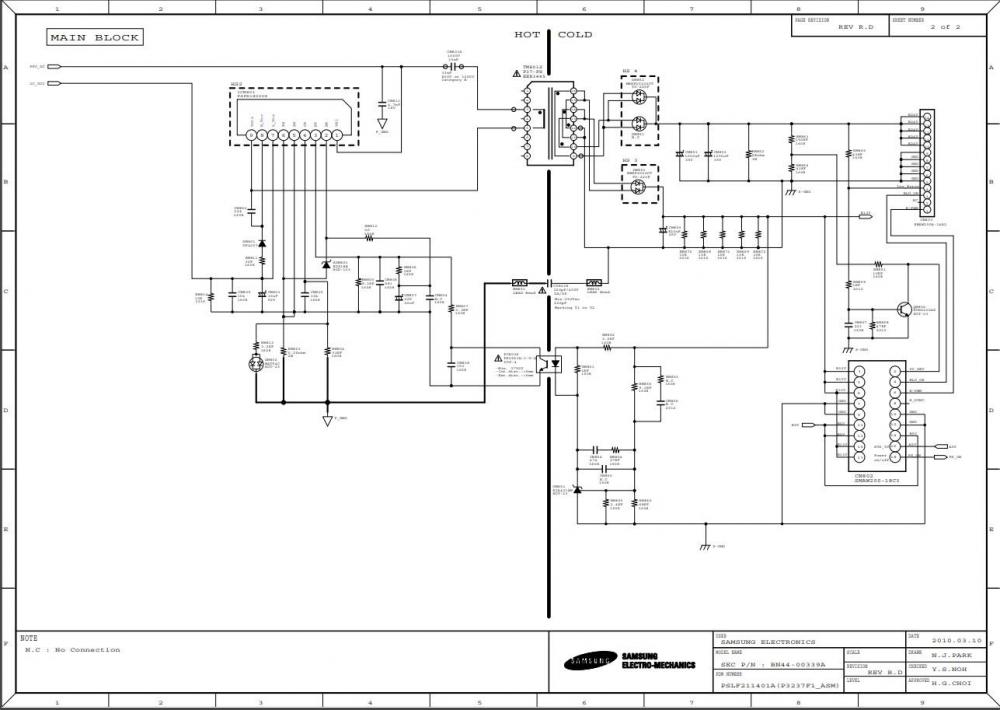

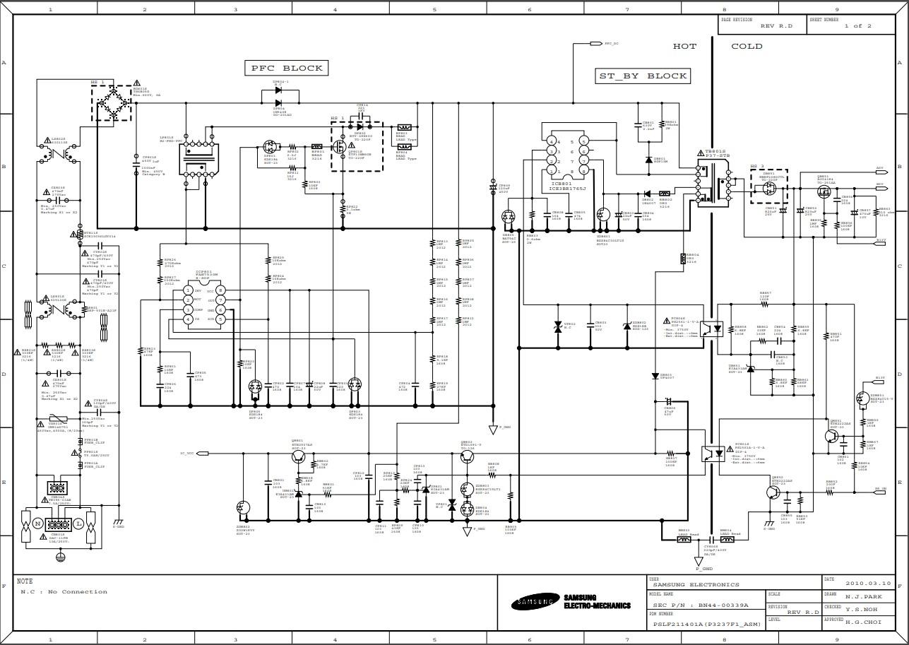

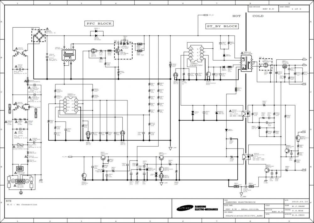

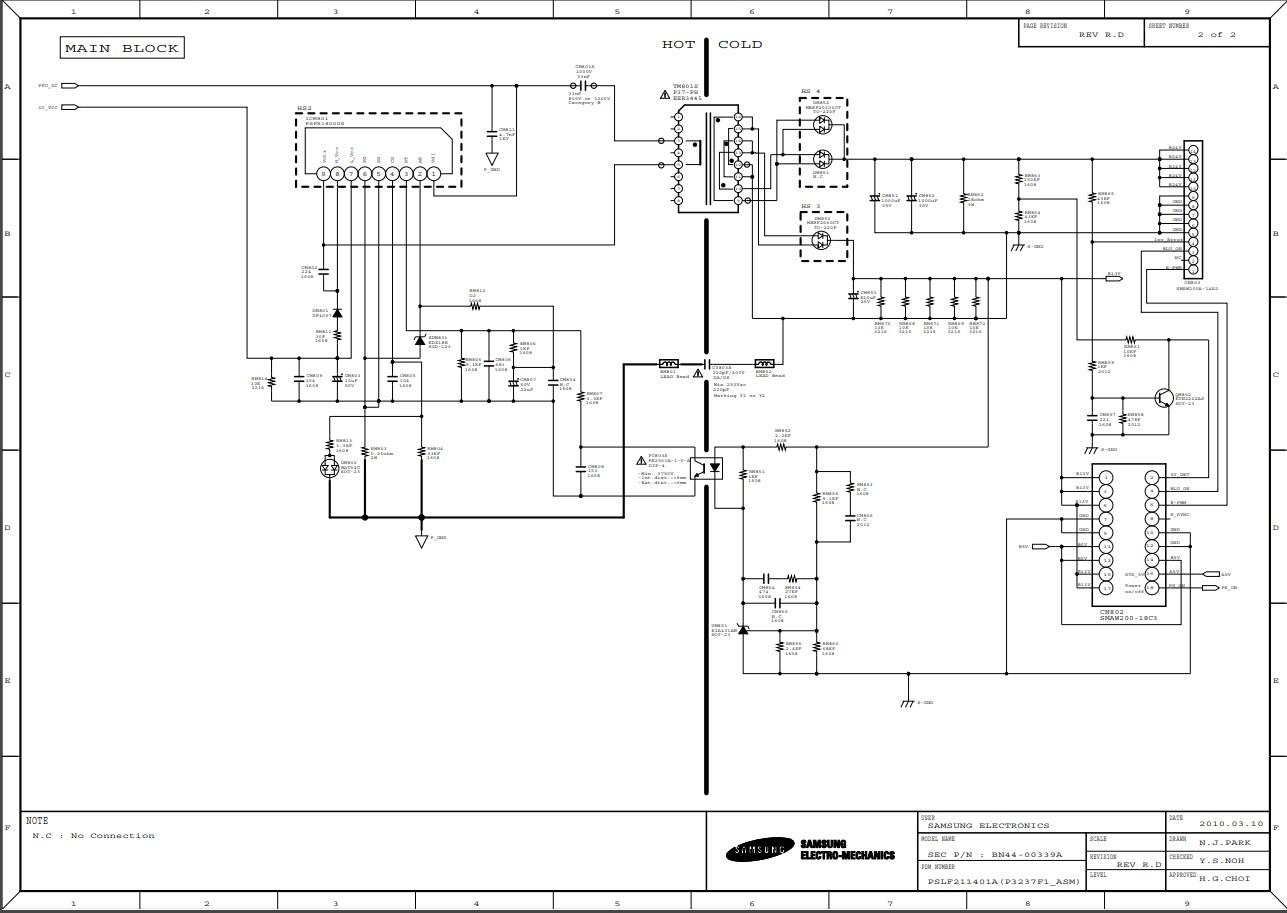

TV Samsung LE32C530
pierolampedusa
TV Samsung LE32C530 solo led acceso ma il tv non si accende, da un controllo mancano la 13 e la 24 volt
se gli do la 13 volt dall'alimentatore la  tv si sente e risponde ai comadi ma non si illumina perche manca anche la 24 volt
potete aiutarmi. grazie
Riccardo Ottaviucci
prova a forzare la ps-on
pierolampedusa
Buona Sera, grazie per il suggerimento, cosa intendi PS-ON portare questo punto a massa o dare una 5 volt?
scusa mi ero dimenticato a dire che sulla scheda alimentatore ho trovato ICM801 scoppiato ed è nel ramo che genera la 13 e la 24 volt, l'ho sostituito con uno prelevato da una scheda uguale ma  guasta, e il risultato non è cambiato.
pierolampedusa
 allego ffoto schema eletrico alimentatore1.thumb.jpg.c8cfa8c1e0ef8699e786878c33b2f438.jpg
Riccardo Ottaviucci
il guasto è sicuramente sul PS. Se non risolvi facilmente cerca tutta la scheda ,ormai costano poco perchè nessuno ripara più certi TV datati
pierolampedusa
 allego ffoto schema eletrico alimentatore1.thumb.jpg.c8cfa8c1e0ef8699e786878c33b2f438.jpg
pierolampedusa
Buon giorno e grazie, si è quello che farò, anche se il TV a fine anno ci vorrà il decoder esterno, pazienza
grazie ancora
