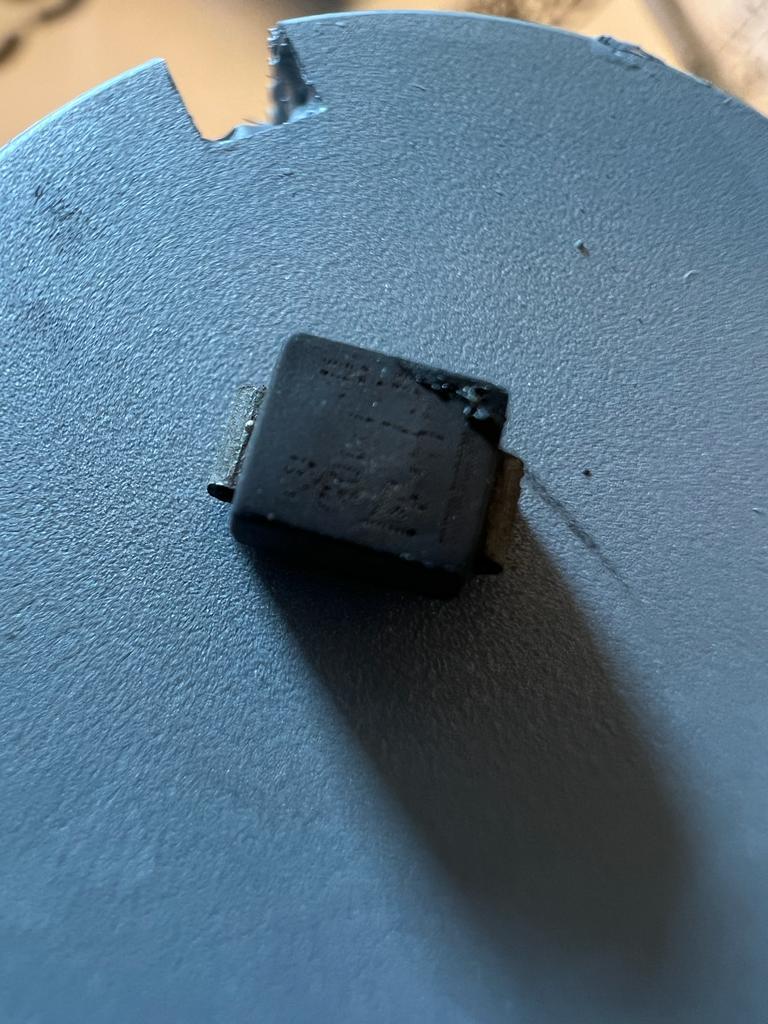

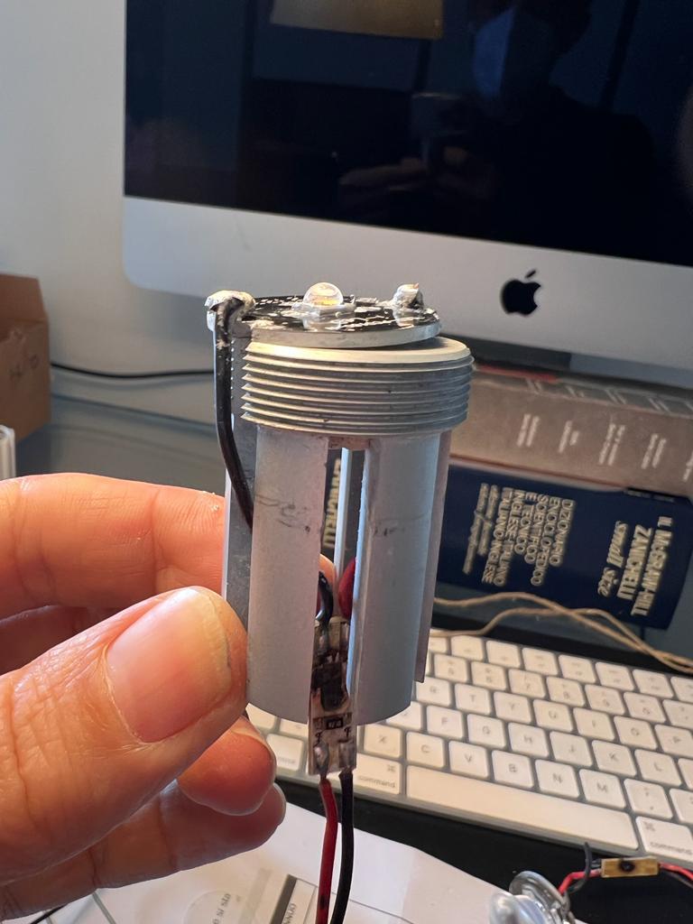

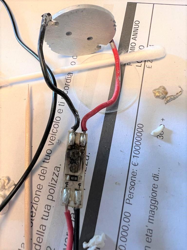

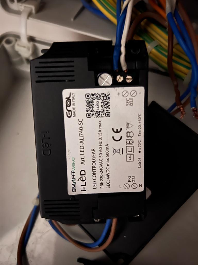

faretto led componente bruciato
buongiorno a tutti
ho questi faretti led  installati a tetto e trovo bruciacchiato il componente
visibile in figura . non riesco a capire che componente sia .
Il led sembra essere alimentato tramite una resistenza in serie credo 330 ohm e il componente indicato potrebbe essere un diodo ?
grazie a chi mi risponderà
Quanti Led hai collegati al Driver ?
Sono in serie ?
Gli altri si accendono ?
Per una connessione a corrente costante, in DC, con Led in serie, non serve nè il diodo, nè la resistenza.
Probabilmente fanno parte di un discorso di obsolescenza programmata, e tecnicamente puoi eliminarli.
Ti ringrazio per la risposta ; sono in serie e gli altri  si accendono ( con ponticello ). Il mio problema è quello di capire pechè quel componente si è bruciato e quindi che componente è . Non riesco a vedere le piste dello stampato e quindi se l'elemento è disposto in serie o in parallelo . buona giornata
Dumah Brazorf
Magari uno zener. Non potresti smontare un faretto sano?
