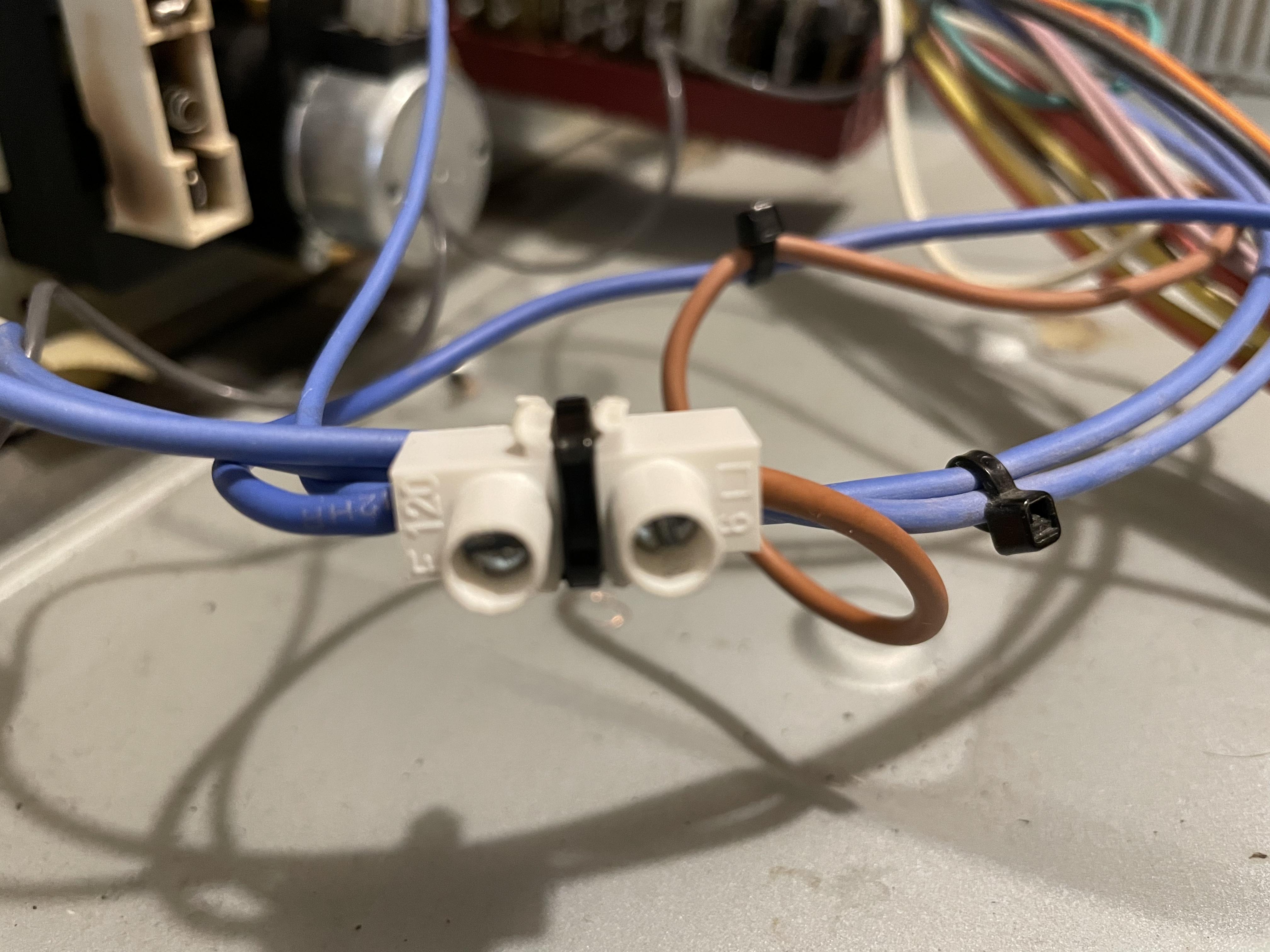

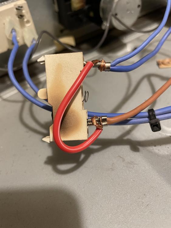

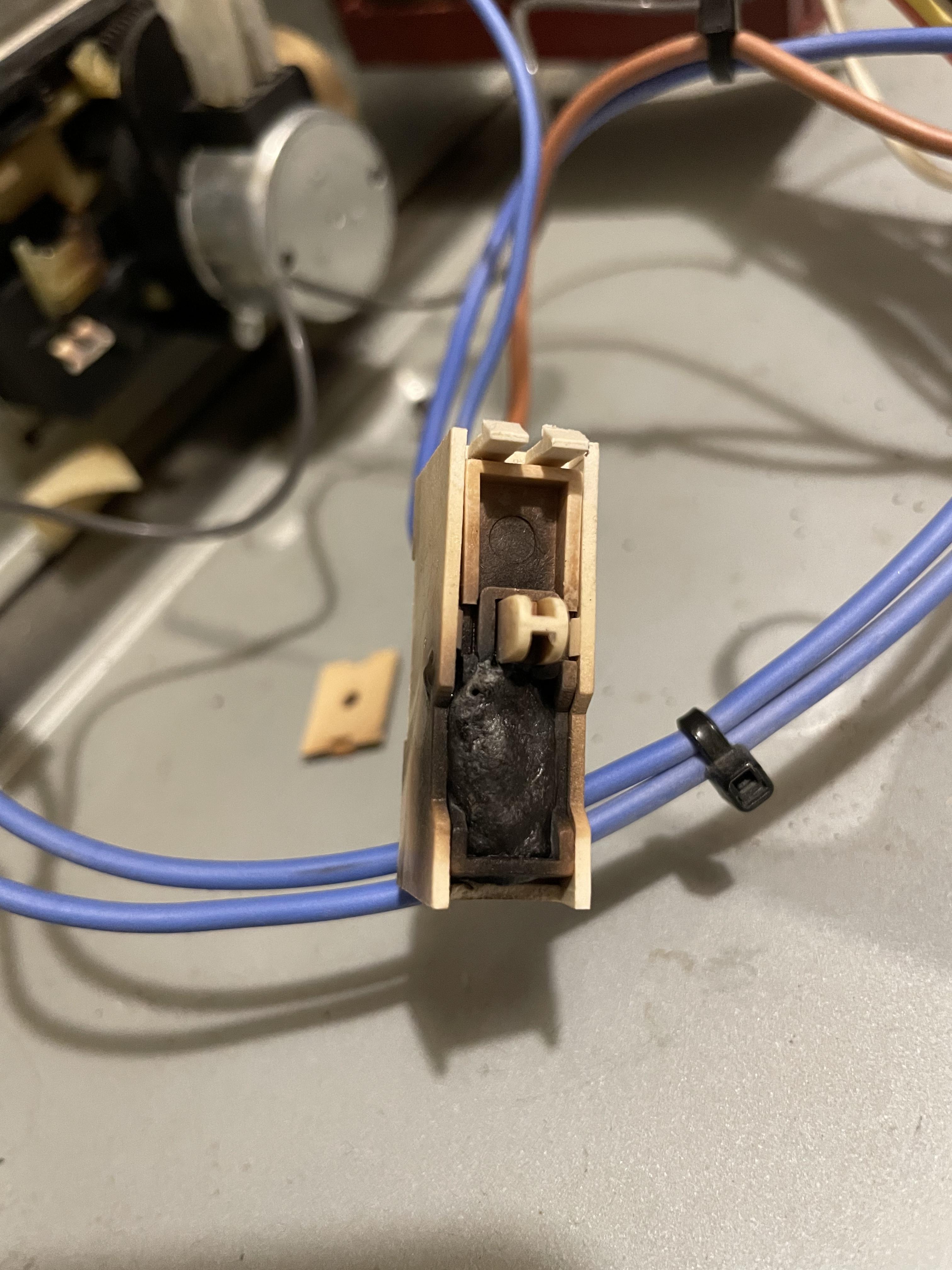

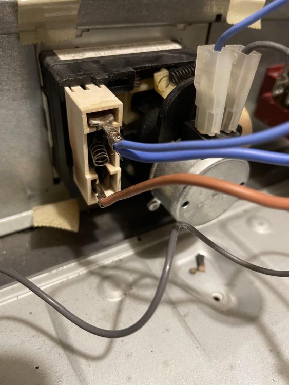

Disattivare timer forno hotpoint Ariston
Alessandro_Mem
Salve a tutti,
Il mio forno hotpoint Ariston improvvisamente ha smesso di funzionare.
Dopo aver fatto la prova del termostato di sicurezza ho notato che l’interruttore che viene azionato dal timer è praticamente bruciato.
Ho provato quindi a bypassarlo con un ponticello e il forno ha ripreso a funzionare.
La cosa che volevo chiedervi è se comprometto la sicurezza del forno.
Allego le foto per capire meglio il problema.
La sicurezza non la dava il Timer, ma un apposito termostato non regolabile, posto altrove.
Togli il collegamento volante, ti conviene usare un faston doppio maschio.
Se non intendi ripristinarlo puoi anche unire i cavi con un morsetto a mantello, ma non con i fili attorcigliati, ti prego.
Alessandro_Mem
No, non intendevo lasciarli così 😃
Ho fatto la foto appena trovato il guasto ma non intendevo lasciarlo così.
Se invece il filo lo collego direttamente al commutatore senza farlo passare per il timer?
Alessandro_Mem
Ho usato questa soluzione.
Potrebbe andar bene?
