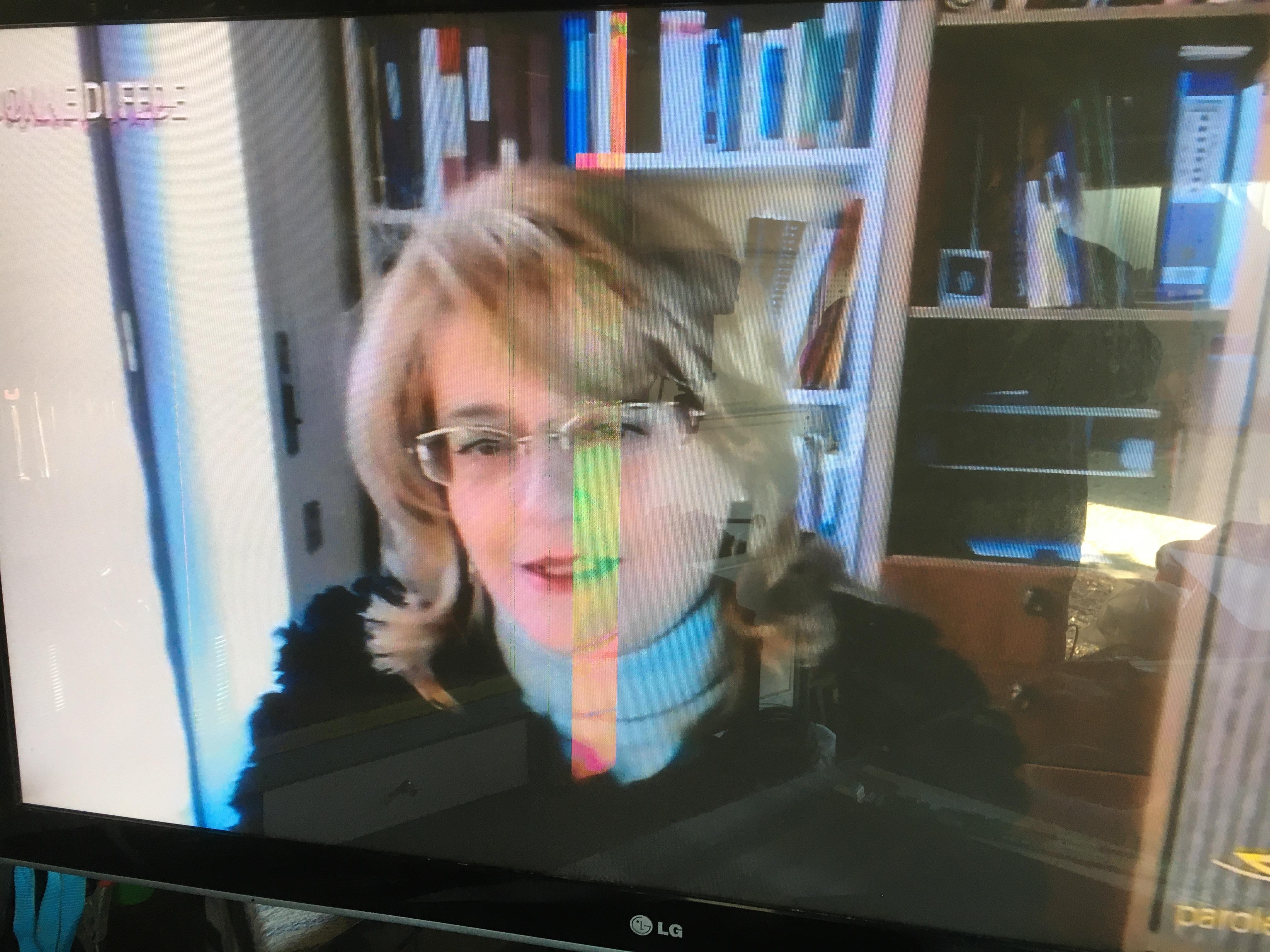

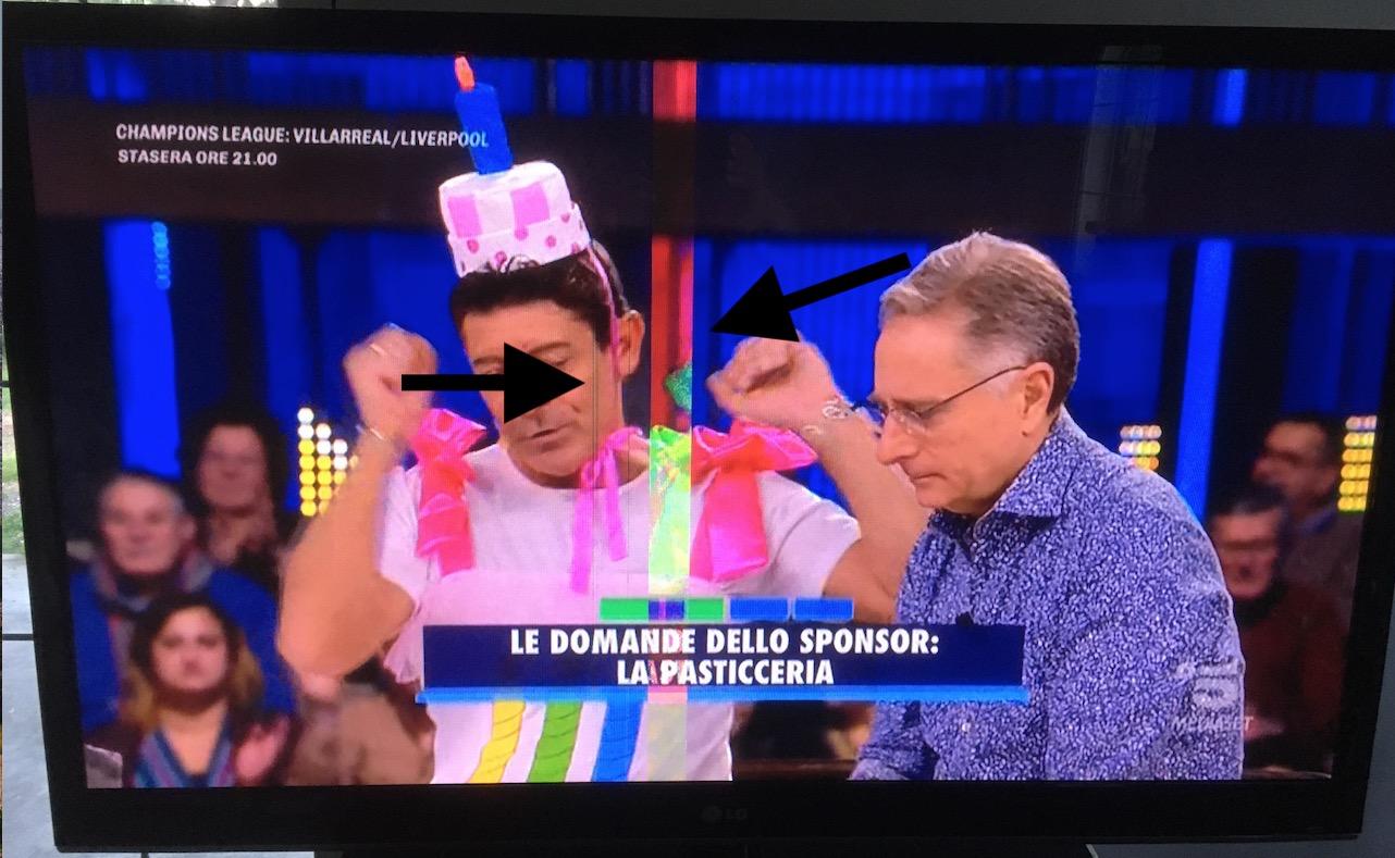

plasma LG 50P J250 - ZC
Salve, ho un lg plasma 50" che presenta a schermo 3 righe verticali molto fine ed una più larga con immagine solarizzata. Potete aiutarmi a risolvere il problema almeno della fascia larga? Grazie
lg 50%22.jpg
forse solamente devi pulire i flat del pannello e risolvi
Fulvio Persano
Ciao.
Posta il modello esatto e completo!
Ciao,
scusa il ritardo ma stavo fuori.
Il modello è: LG 50P J250 - ZC
  • Riccardo Ottaviucci changed the title to plasma LG 50P J250 - ZC
