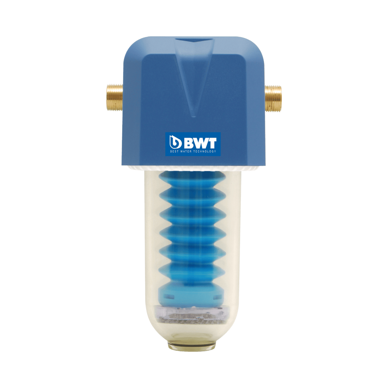

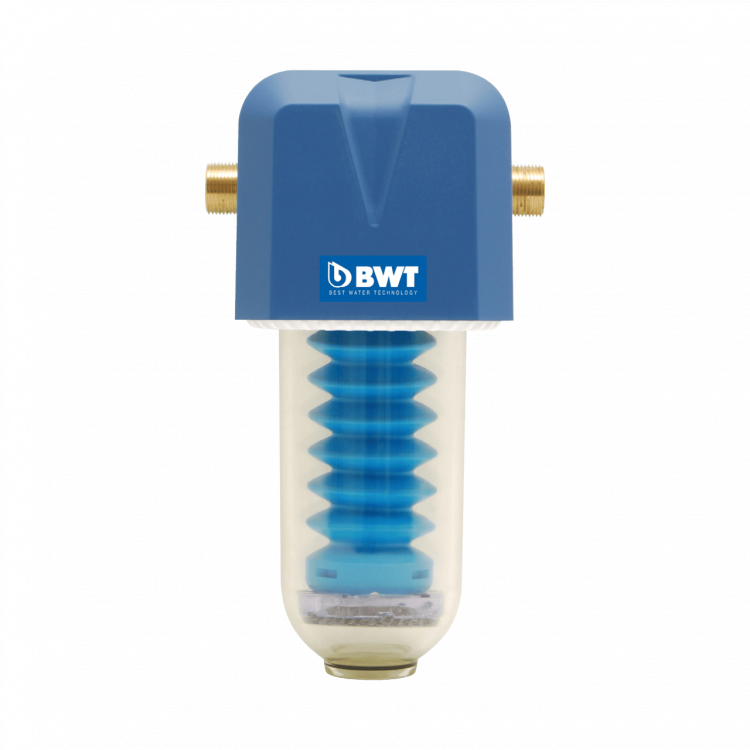

Dosatore polifosfati
Buongiorno, dopo aver preso l'addolcitore, devo scegliere il dosatore di polifosfati da aggiungere al sistema.
Premesso che bevo l'acqua del rubinetto, oltre al modello da scegliere il mio dubbio principale è dove montarlo, poiché il tecnico dell'addolcitore mi ha detto che sarebbe meglio subito dopo l'addolcitore, quindi andrebbe sia sull'acqua calda che fredda, mentre altri consigliano di montarlo all'ingresso della acs, che nel mio caso è a pompa di calore.
Il tecnico mi propone il BWT QUANTOMAT.
Grazie per l'aiuto
