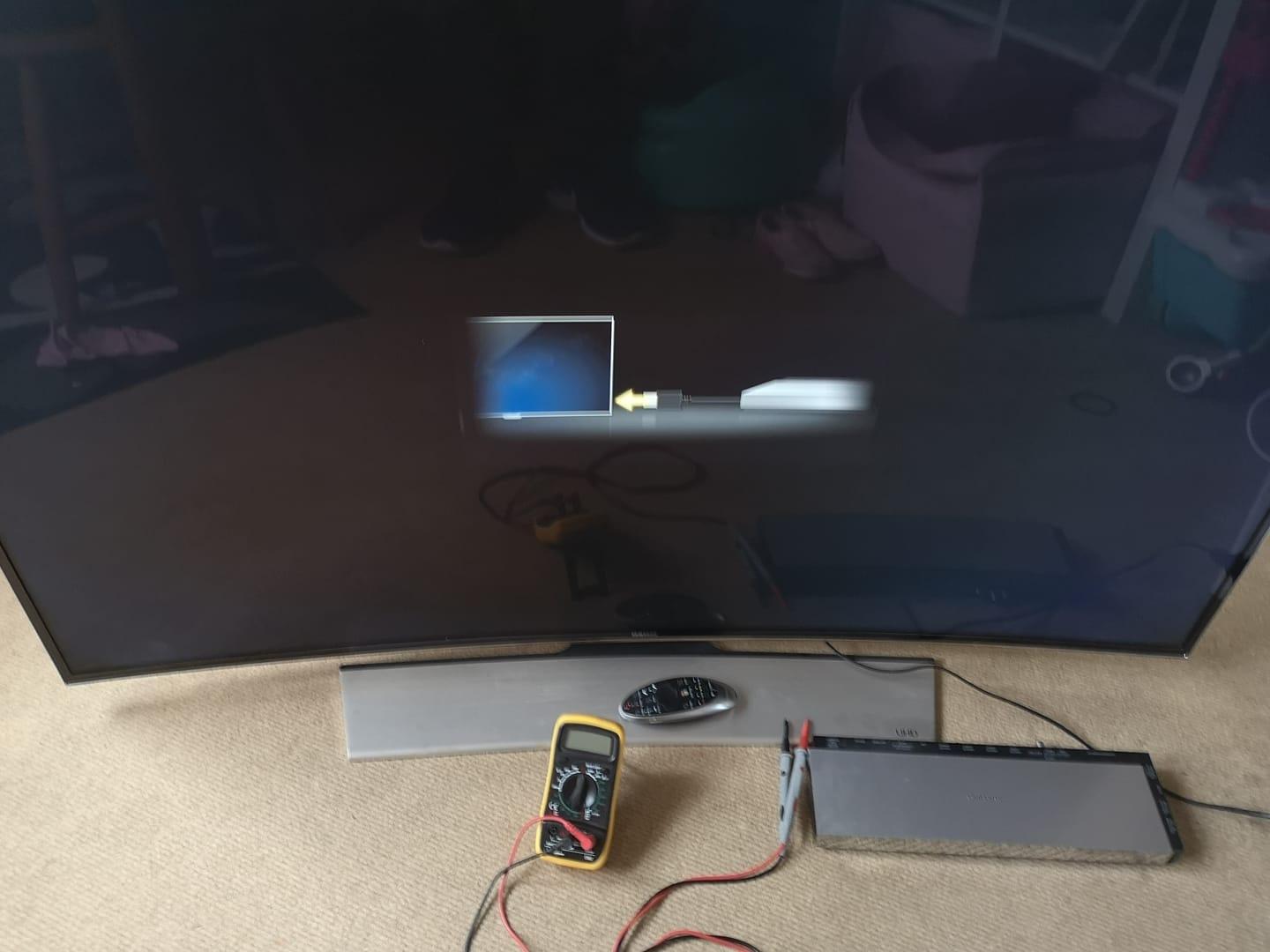

Samsung ue55hu8500 no video , si accende ma schermo nero.
Buongiorno  a tutti , avrei un problema con un TV Samsung ue55hu8500z , si accende bene senza la connect box , chiedendo di collegare la scatola,
Quando la scatola è collegata, lo schermo non fa nulla, mostra solo la luce bianca in basso per dire che è acceso o spento ,
La connect box ha la ventola in funzione all'interno e il relè sull'alimentatore sullo schermo fa clic ogni 10-15 secondi , continuando a riavviare il sistema.
Purtroppo non conosco nessuno che possieda una Tv simile per provare la connect box , ed escluderla dal malfunzionamento, oppure se qualcun altro ha avuto lo stesso problema e ha risolto.
Ogni consiglio o aiuto sarebbe molto gradito.
  • 2 years later...
cicciofranco68
ciao carlo andra è successo a me oggi stesso tuo problema
mi chiedevo se hai risolto
grazie
Alessio Menditto
Ciccio è passato troppo tempo, se vuoi puoi aprire una nuova discussione.
Ospite
