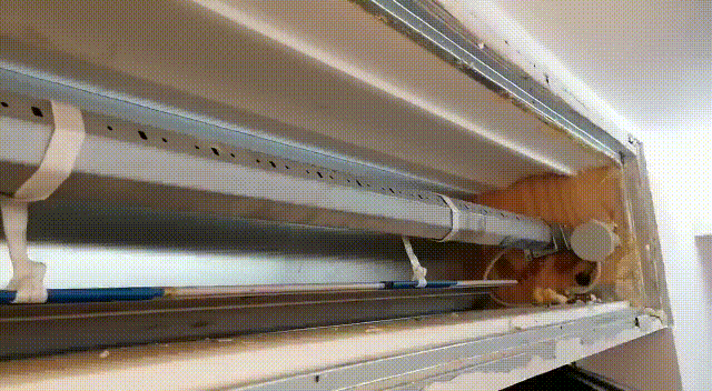

katiaciaccio Inserito: 9 maggio 2022 Segnala Inserito: 9 maggio 2022 Buongiorno oggi ho aperto il cassonetto della mia tapparella elettrica che scende ma non sale più. Allego il video di quel che sta accadendo. Ho provato a ruotare verso destra la vite del fine corsa , se a tratti la giro e aziono il pulsante la tapparella alla fine va su (con 5/6 scatti in cui giro la vite e schiaccio il pulsante di salita) in pratica sale solo di un po' e devo ritornare a girare la vite per un altro po' di volte. Scendendo invece avviene tutto normalmente. Penso quindi che il motore funzioni ancora correttamente ma non capisco cosa può essersi rovinato e dovrei sostituire. Qualcuno ha suggerimenti su cosa potrebbe essere? Grazie mille.
Maurizio Colombi Inserita: 9 maggio 2022 Segnala Inserita: 9 maggio 2022 Potrebbe essere,anzi sicuramente è, il finecorsa in salita che ha perso la posizione. Potresti tentare di fargliela ritrovare continuando a ruotare la vite di regolazione, ma la vedo dura. La riparazione di questi motori è tremendamente rischiosa, in un cilindro di 5 cm di diametro e di una quarantina di lunghezza c'è dentro tutto, i terminali sono ribaditi e l'apertura è abbastanza complicata. Forse conviene procurarsi un nuovo motore...
ROBY 73 Inserita: 9 maggio 2022 Segnala Inserita: 9 maggio 2022 Ciao katiaciaccio, se sganci le cinghie delle tapparelle, il motore gira in salita? Riusciresti a misurare le tensioni in ingresso al motore? Basta nella scatola di derivazione. Prova anche ad invertire i fili di salita e discesa sui pulsanti, magari ci sono dei problemi di contatto su quello di salita, non sarebbe la prima volta che mi capita.
