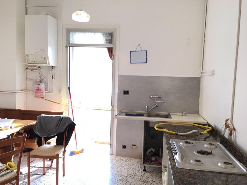

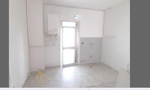

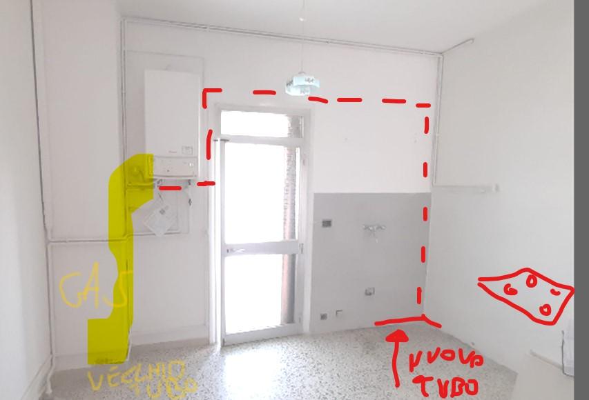

Ale.Lava.Fusa.89 Inserito: 9 maggio 2022 Segnala Inserito: 9 maggio 2022 Ciao, vorrei che il tubo del gas x la cucina, invece che scendere sotto alla caldaia, arrivi dall’altra parte della porta. Quanto mi verrebbe a costare? Che percorso fareste fare al tubicino di rame?
robertice Inserita: 9 maggio 2022 Segnala Inserita: 9 maggio 2022 Se passa appena sopra la porta è brutto, conviene salire di più e lo fai mettere sotto i tubi della corrente per poi scendere sempre all'angolo Il costo è diverso da zona a zona e non ha senso fare un prezzo
Ale.Lava.Fusa.89 Inserita: 26 maggio 2022 Autore Segnala Inserita: 26 maggio 2022 Il 9/5/2022 alle 22:19 , robertice ha scritto: Se passa appena sopra la porta è brutto, conviene salire di più e lo fai mettere sotto i tubi della corrente per poi scendere sempre all'angolo Il costo è diverso da zona a zona e non ha senso fare un prezzo GRAZIE ROBERTICE infatti hanno fatto proprio come hai detto salendo sopra la porta e fermandosi nell'angolo BRAVO
