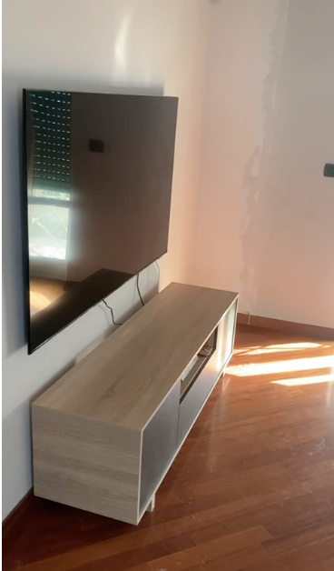

problema staffa tv samsung 65 pollici
Ciao a tutti,
da qualche giorno ho montato la tv al muro. è una samsung da 65 pollici, ma ... una volta montata mi sono reso conto che è troppo aderente al muro e quindi impossibile collegare, ora, la chiavetta usb e poi nel caso la soundbar. Al fine di non dover fare il reso o nuovi buchi nel muro... c'è qualche soluzione? per l'usb ad esempio ho preso ora una prolunghetta... grazie
Schermata 2022-05-10 alle 12.53.47.png
Se la staffa è fissa è ovvio che non ti permette di raggiungere le prese da montata.
Devi collegare tutti i cavi, installare la Common interface, la smartcard, e tutto quanto ti occorre, prima di agganciare la TV.
Riccardo Ottaviucci
e poi il montaggio a muro concorre nella diminuzione della vita utile del TV che già non è lunga....
