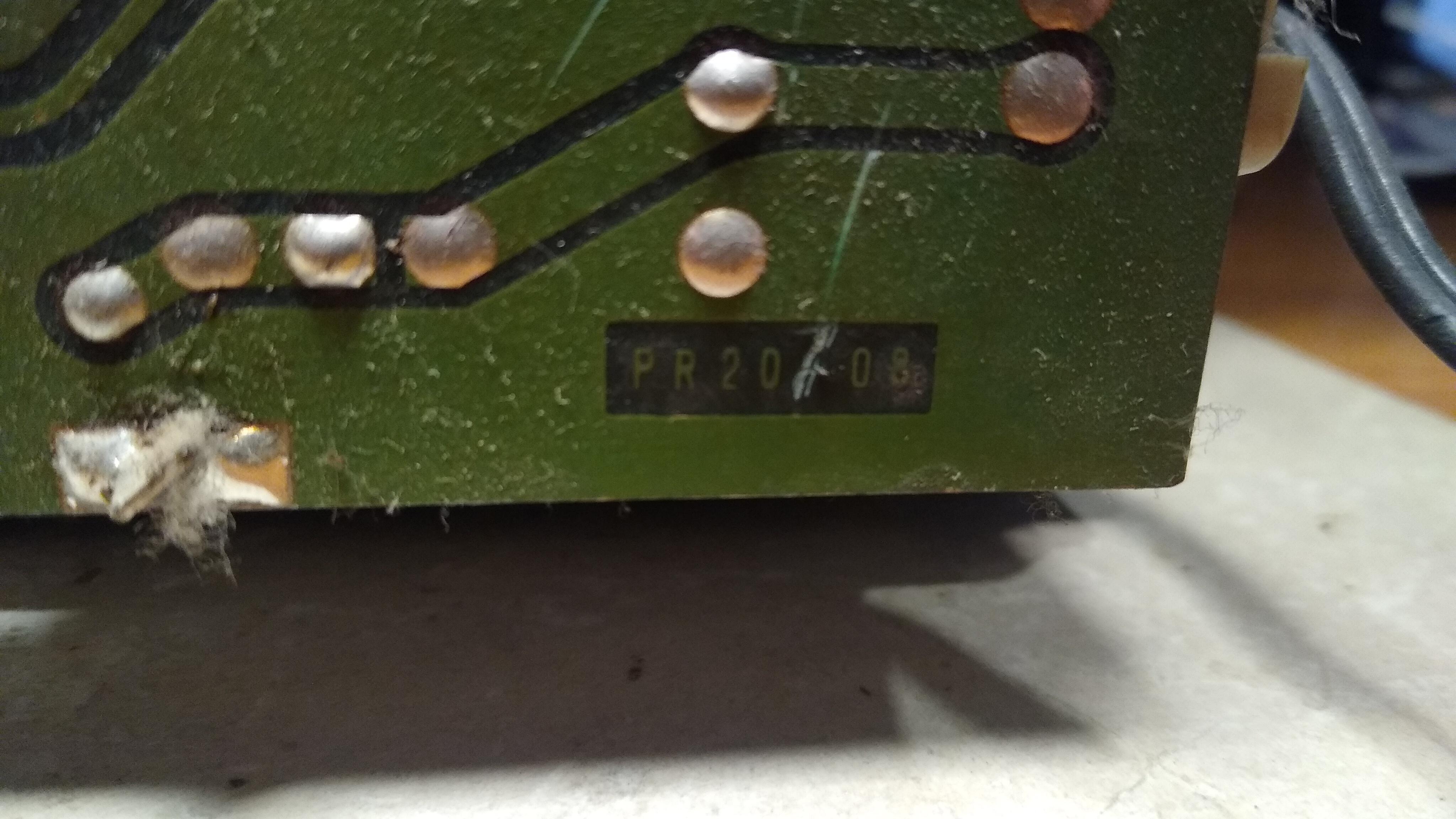

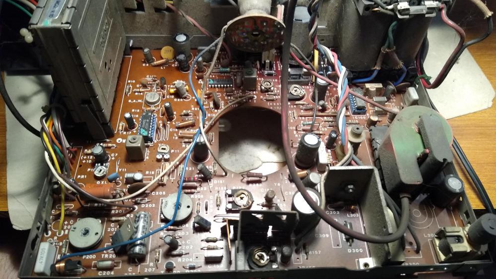

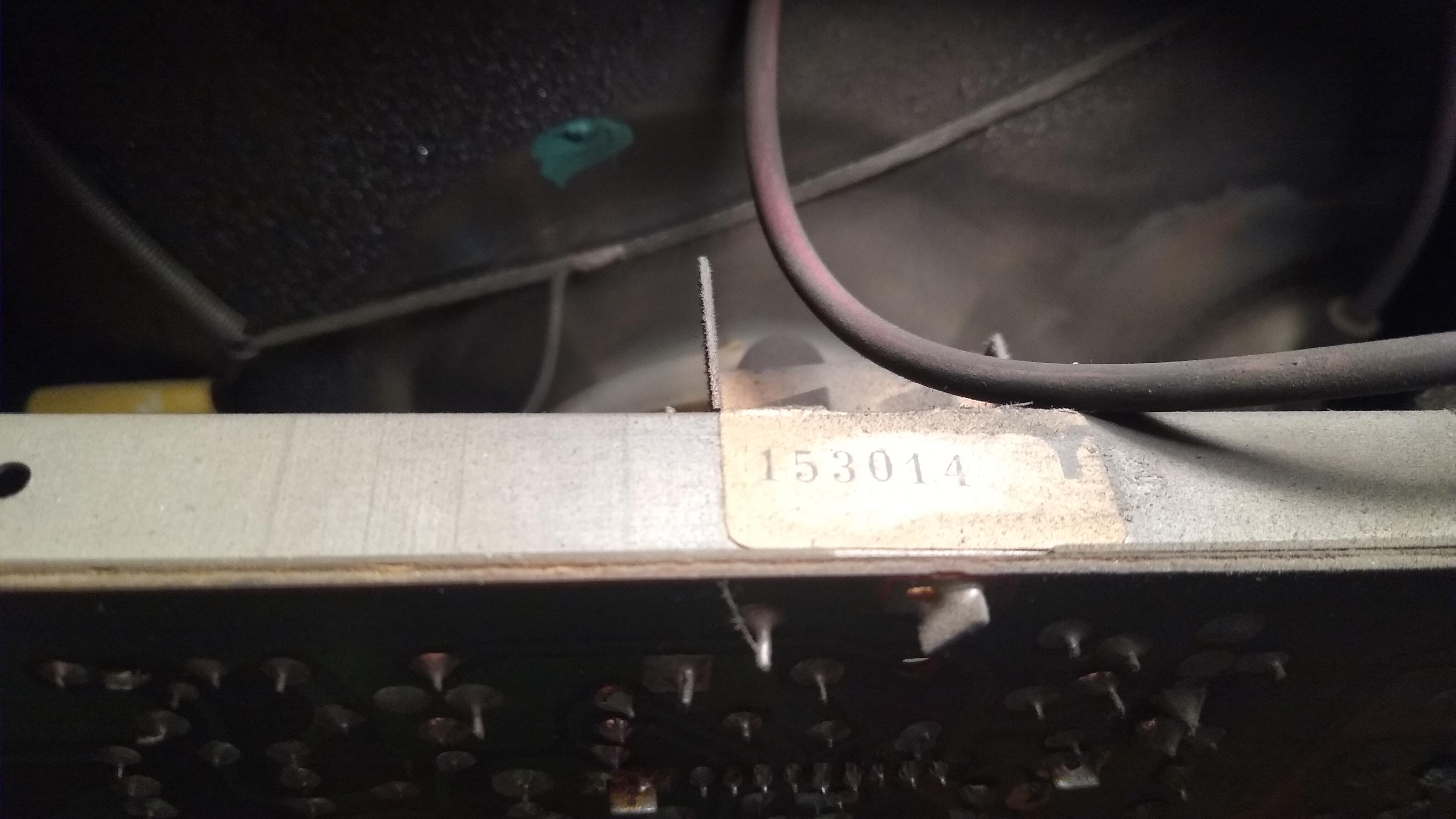

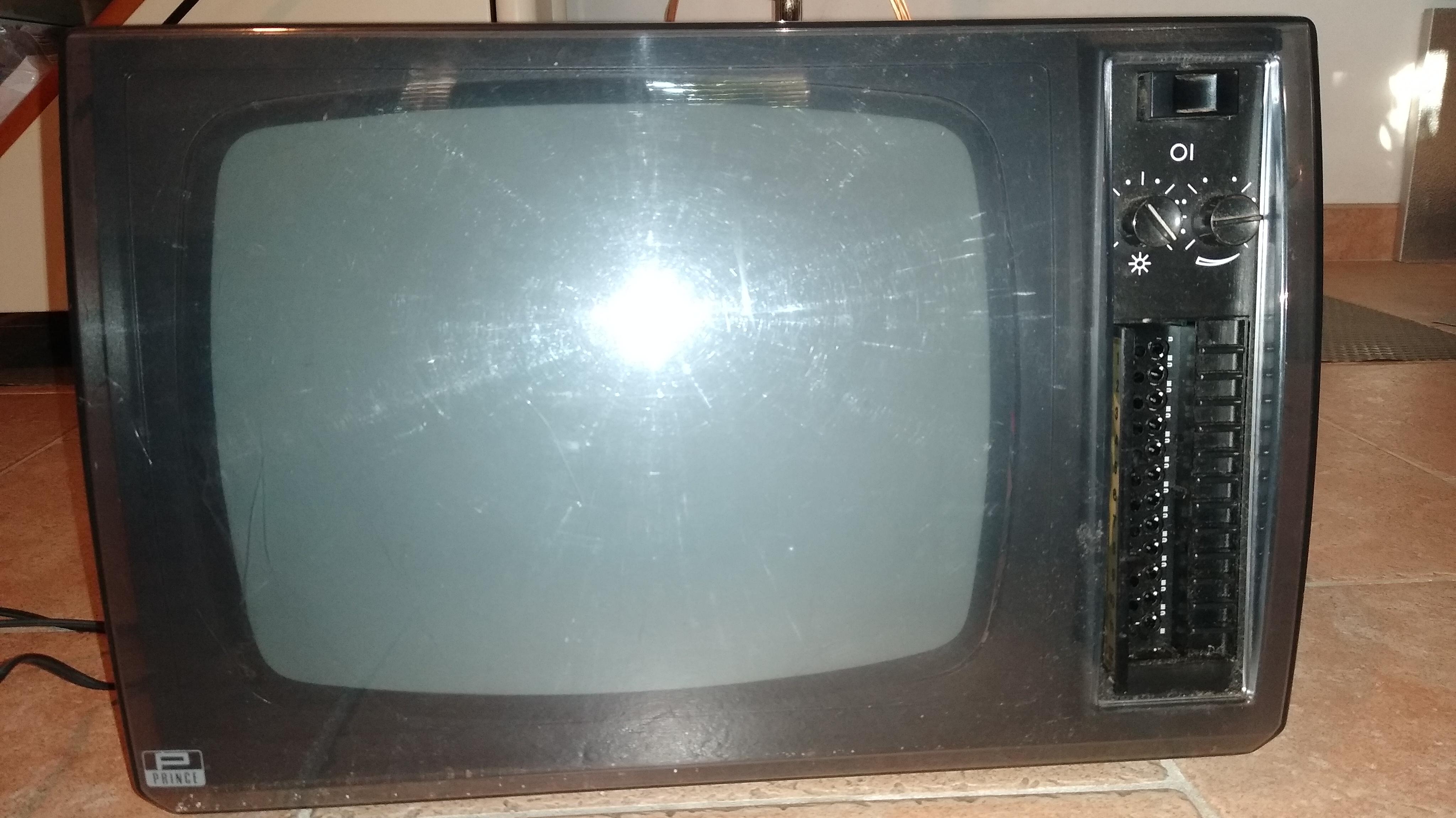

Jimmy_300 Inserito: 10 maggio 2022 Segnala Inserito: 10 maggio 2022 (modificato) Ciao a tutti, cerco schema per un tv b.n. Prince Mod 801207 (forse chassis 153014), sintonia manuale programmabile su 12 canali. Lascio sotto le foto. Grazie del vostro aiuto Modificato: 10 maggio 2022 da Jimmy_300
Riccardo Ottaviucci Inserita: 10 maggio 2022 Segnala Inserita: 10 maggio 2022 (modificato) forse era un marchio Formenti o più probabilmente della Prandoni. Che problema ha? Modificato: 10 maggio 2022 da Riccardo Ottaviucci
Jimmy_300 Inserita: 11 maggio 2022 Autore Segnala Inserita: 11 maggio 2022 Grazie Riccardo per la tua risposta. No, non l'ho accesa, volevo dare una pulita al plexiglass e alla pulsantiera perché sono luridi. Poi riprenderò molte stagnature fredde e un controllo di massima degli elettrolitici. Poi vorrei alimentarla in continua dalla presa 12 volt, a step piano piano. Da una ricerca per immagini sembra un TV della Prandini, come dici tu Riccardo. Se trovo qualche componente da sostituire farò una lista , e la pubblicherò in questa discussione
Riccardo Ottaviucci Inserita: 11 maggio 2022 Segnala Inserita: 11 maggio 2022 mi pare di avere uno o due schemi prandoni. Quasi impossibile che corrispondano al tuo. Magari elenca gli integrati montati per fare una ricerca
Riccardo Ottaviucci Inserita: 11 maggio 2022 Segnala Inserita: 11 maggio 2022 (modificato) su uno dei due sono montati i seguenti integrati: TDA440 media frequenza SN76660 =TBA120 media frequenza audio SN76001=TAA611 finale audio BU109 o 180 finale orizzontale Modificato: 11 maggio 2022 da Riccardo Ottaviucci
Jimmy_300 Inserita: 11 maggio 2022 Autore Segnala Inserita: 11 maggio 2022 Li elenco tutti: TDA 3190 (88223) TDA440 (B217) TDA2654 (HSH1 49 3) TDA9503 (marchiato ITT) 53-82-21 Poi BU4070 BD243A BF869 TFK 140 38.9 ML (kyocera) serigrafato sulla mainboard S.a.w.
Riccardo Ottaviucci Inserita: 11 maggio 2022 Segnala Inserita: 11 maggio 2022 niente,è più recente dei miei
