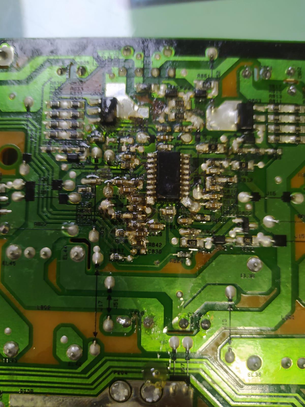

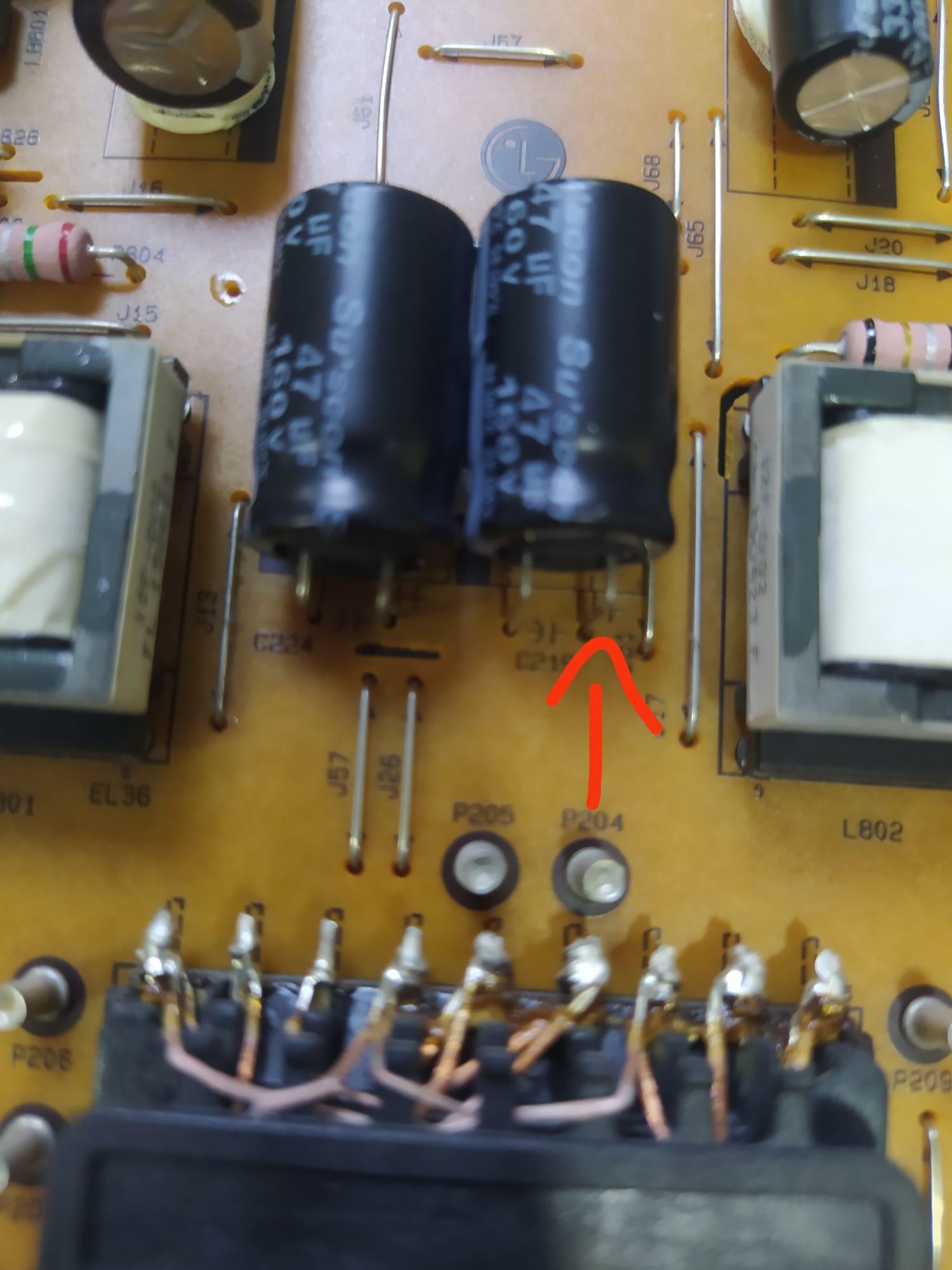

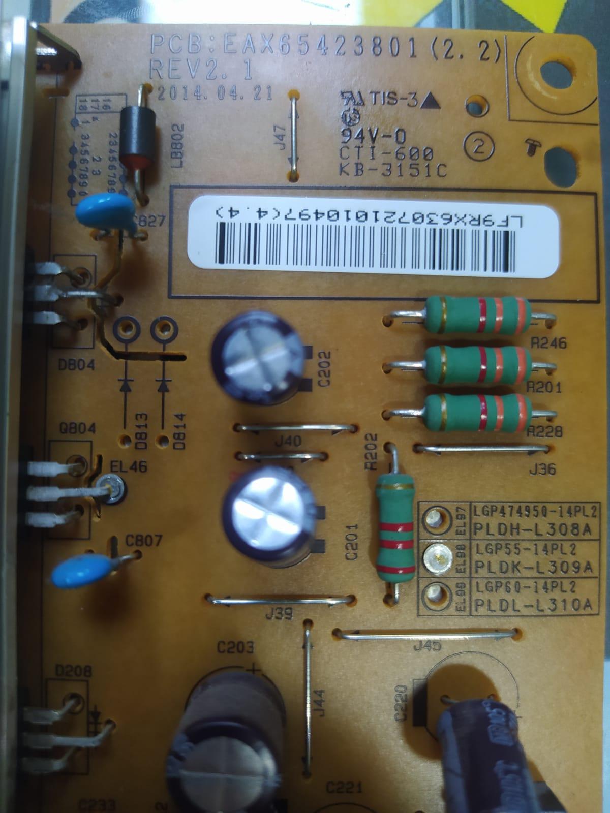

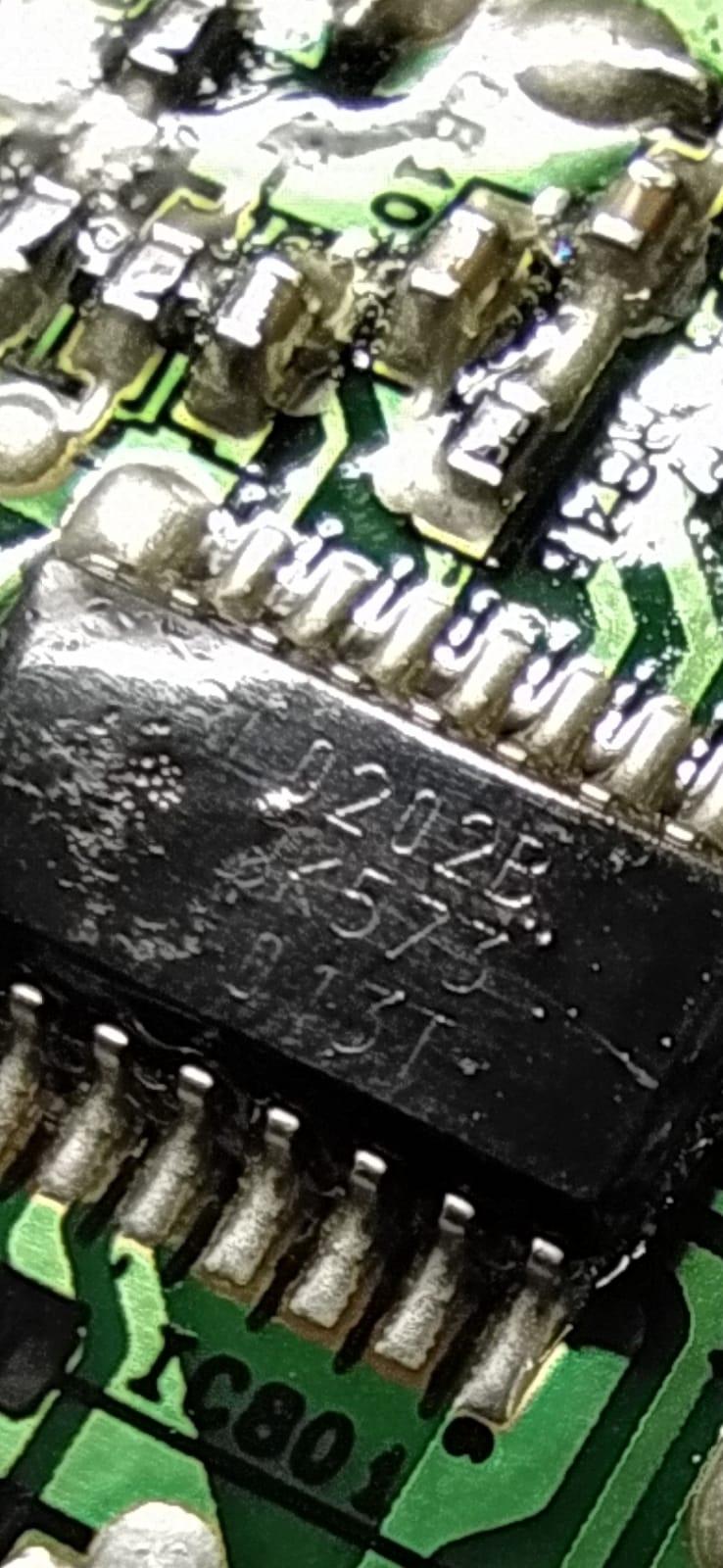

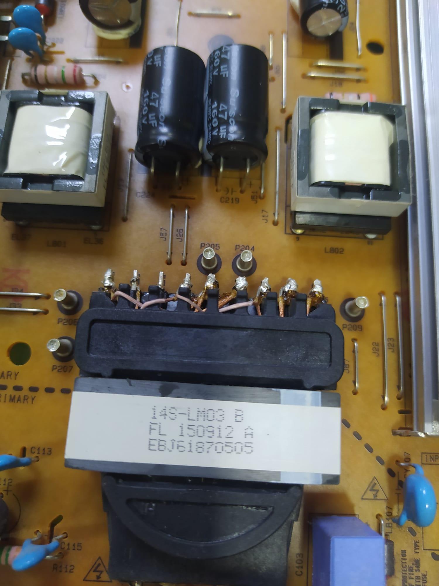

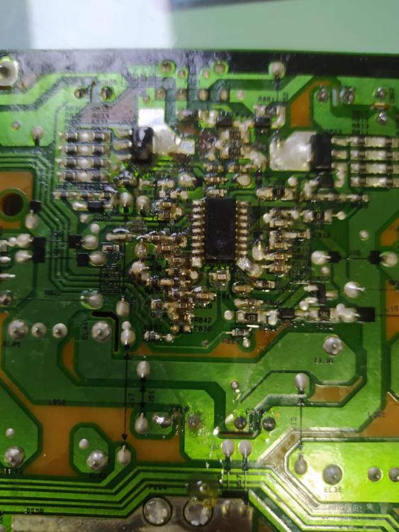

kikkito Inserito: 11 maggio 2022 Segnala Inserito: 11 maggio 2022 Salve ragazzi come da titolo ho un problema con questa TV in pratica la tv si accende i led lampeggiano ogni 3 secondi quindi fa un flash si intravede l'immagine dopo 3 secondi altro flash e così via. penso che i led non hanno problemi ho stestato la tensione che arriva sul condensatore ed è ballerina praticamente quando ha il picco 115V i led si accendono poi subito si spengono ed ha un crollo a 105V poi si ricarica fino a 115V e si riaccendono i led e fa praticamente questo... allego una immagine e spero che qualcuno possa darmi una mano dove ho segnato con la freccia ho testato la tensione che è ballerina
carlovittorio Inserita: 11 maggio 2022 Segnala Inserita: 11 maggio 2022 1 ora fa, kikkito ha scritto: penso che i led non hanno problemi ho s Ho la sensazione che non sia così ma che entri in funzione la protezione e ti abbassi la tensione.
Riccardo Ottaviucci Inserita: 11 maggio 2022 Segnala Inserita: 11 maggio 2022 credo più a qualche striscia led fasulla
3kek1 Inserita: 11 maggio 2022 Segnala Inserita: 11 maggio 2022 Potresti avere problemi sia ai led che il driver led, dovresti simulare il carico dei led con resistenze, se hai lo specchietto sulla scheda
kikkito Inserita: 11 maggio 2022 Autore Segnala Inserita: 11 maggio 2022 Salve allora ho provato sul connettore dell'uscita dei led (senza i led) quindi senza assorbimento e la tensione arriva a 175 poi scende 160 per poi risalire a 175 e riscendere a 160 e fa sempre questo
3kek1 Inserita: 11 maggio 2022 Segnala Inserita: 11 maggio 2022 ciò che hai aggiunto poco cambia, non si capisce perché non provi quanto consigliato, se non hai le resistenze puoi scrivere la sigla dell'integrato pilota oltre a fare foto allo specchietto della sc. alimentazione dove dice la potenza uscita led
kikkito Inserita: 11 maggio 2022 Autore Segnala Inserita: 11 maggio 2022 non so se è questo l'IC dei led ho provato a fare qualche foto ma c'è della resina sopra le allego
3kek1 Inserita: 11 maggio 2022 Segnala Inserita: 11 maggio 2022 cosi serve a poco, io non ho mai provato, potresti fare una prova, comprare un reostato almeno 2W, con un cacciavitino sfili il contatto dal connettore dei led e metti in serie il reostato, partendo da 0 ohm aumenti fino a che rimane accesa l'illuminazione..
VERGHI1 Inserita: 13 maggio 2022 Segnala Inserita: 13 maggio 2022 (modificato) Anche una bella pulita della zona coperta dalla colla è da fare... Modificato: 13 maggio 2022 da VERGHI1
Umba Inserita: 13 maggio 2022 Segnala Inserita: 13 maggio 2022 qui il service manual, forse ti potrà essere utile: https://1drv.ms/b/s!Ag_LqToIUYQklR_HH5A87R3lzB5M?e=c9BhwZ
Riccardo Ottaviucci Inserita: 13 maggio 2022 Segnala Inserita: 13 maggio 2022 credo più a qualche striscia led fasulla Hai spannellato per testare le singole strisce? Basta che uno dei led fa i capricci per mandare il driver in protezione. Ho appena smontato un 47 della stessa serie e c'erano due led capricciosi
ALESABAVS Inserita: 3 giugno 2022 Segnala Inserita: 3 giugno 2022 non perdere e tempo smonta il pannello sono le strisce led le tensioni sull'uscita senza carico non possono essere veritiere e quel modello a me e' capitato e all'epoca ci persi svariarte ore per capire il problema
