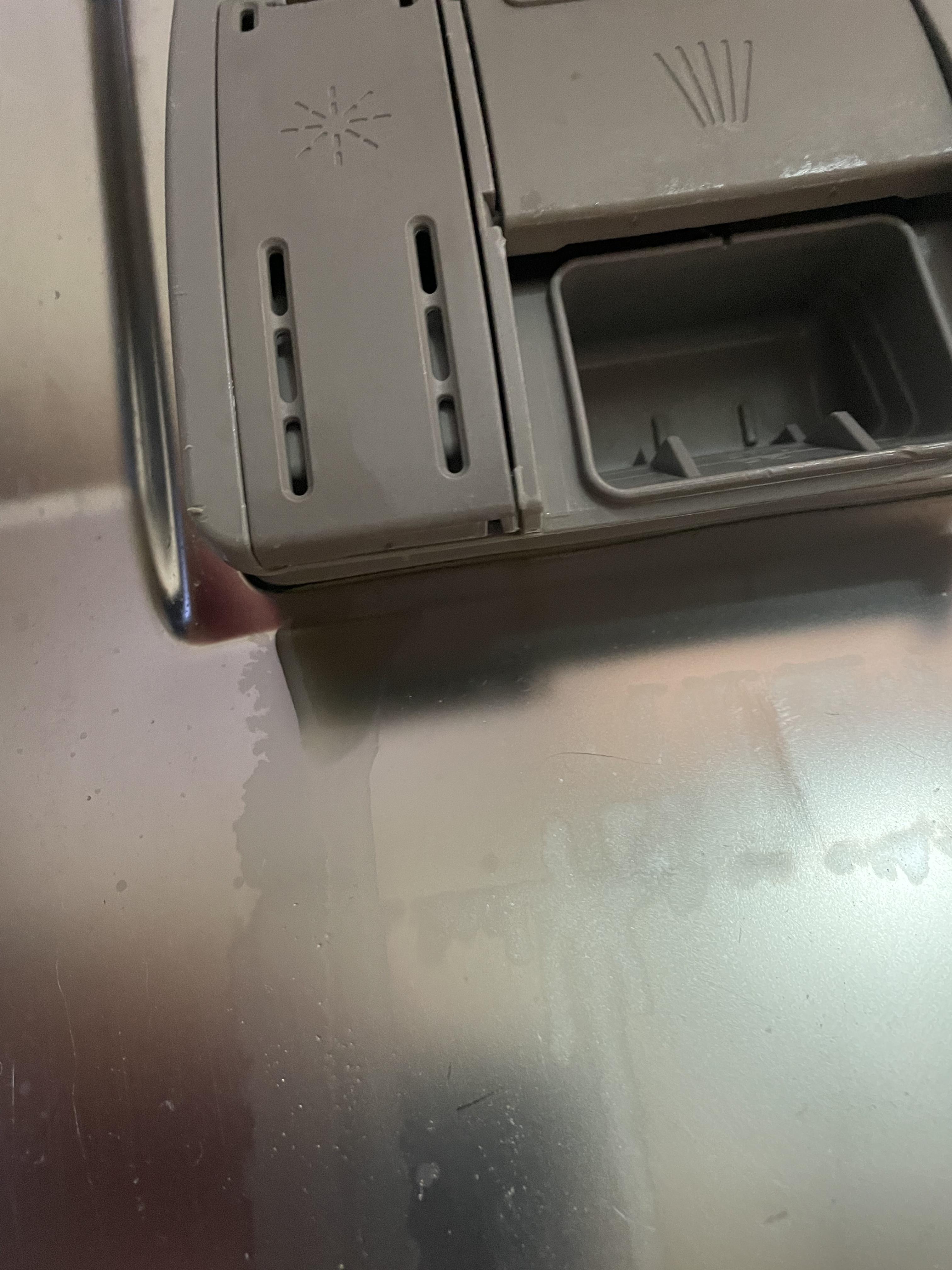

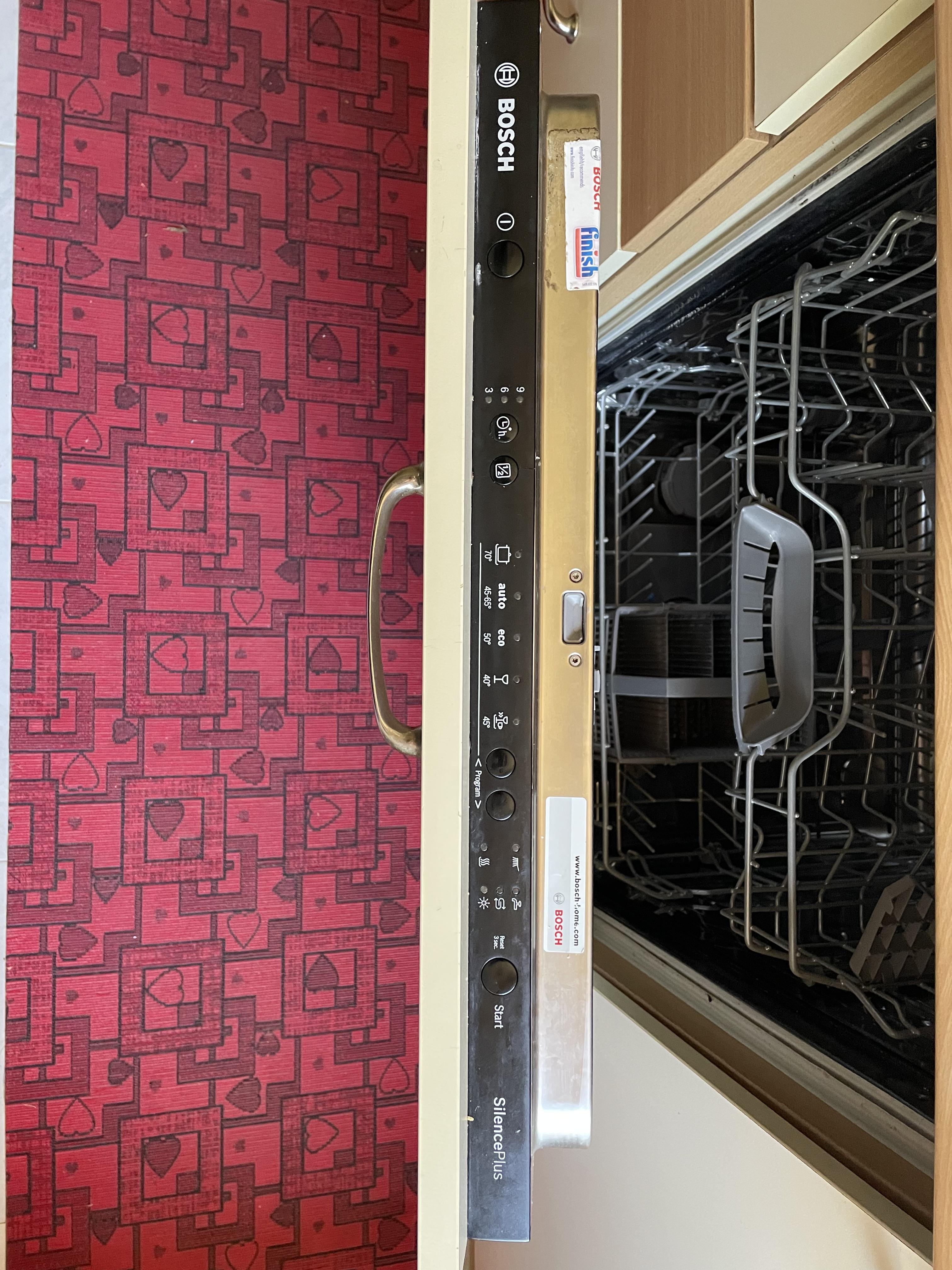

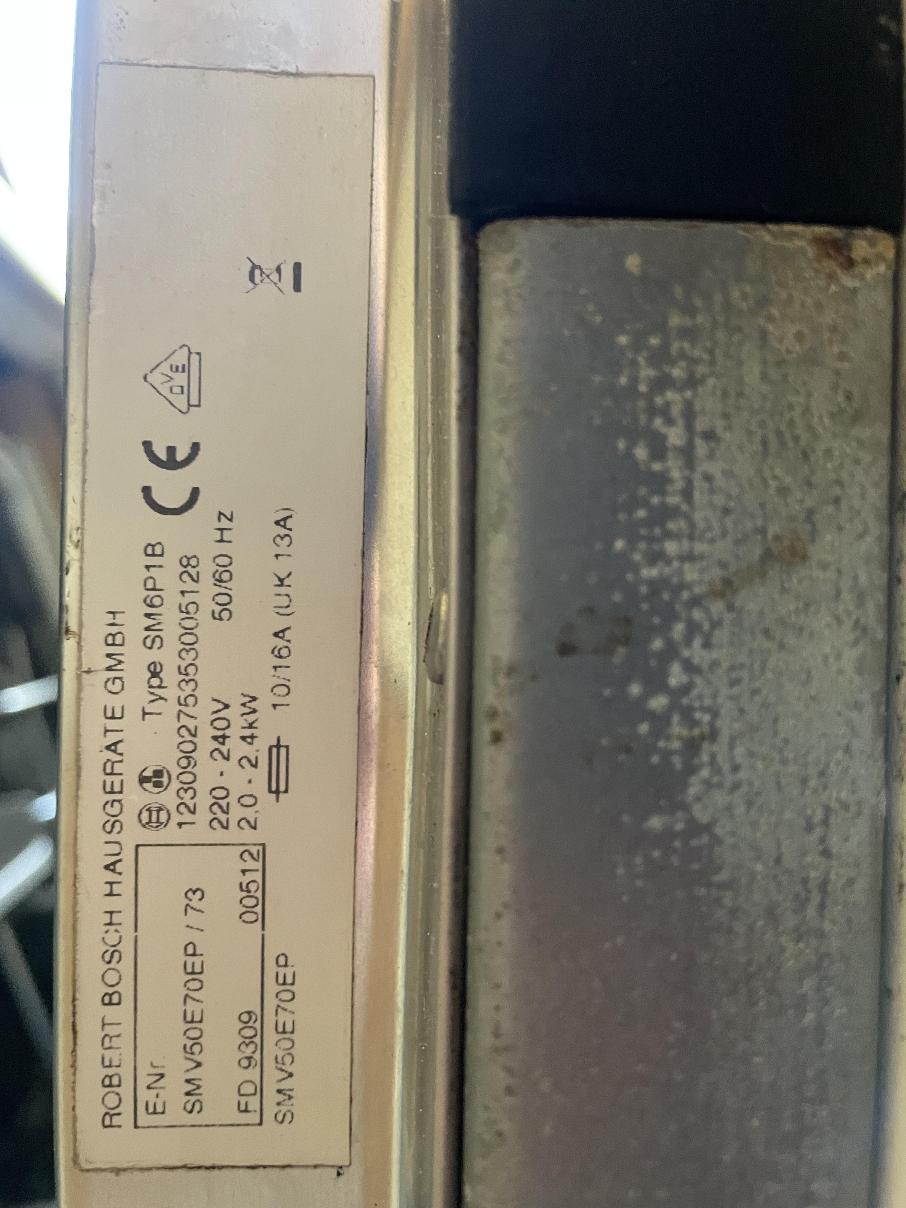

Bosch SM6P1B spia brillantante lampeggiante
Mia madre ha una lavastoviglie Bosch SM6P1B che le da un problema, e prima di metterci le mani vorrei capire il problema.
In pratica la lavastoviglie termina il lavaggio senza problemi, ma da un po’ di tempo a questa parte ha cominciato a lasciare i piatti appiccicosi. Lei riempié il vano brillantante e a termine lavaggio é completamente svuotato. In più sempre a termine lavaggio, oltre ai consueti segnali acustici di termine lavaggio la lavastoviglie non si spegne da sola e aprendola c’è la spia brillantante che lampeggia e la lavastoviglie va spenta dal bottone di accensione. Cosa potrebbe essere?
Io cambierei il dispenser del brillantante: mi sa che lo fa colare tutto in vasca. Prova a riempirlo e ad accostare la porta, e vedi se dopo qualche tempo è uscito, oppure il suo coperchio non chiude bene...
(Non sciacquate il carico prima di metterlo a lavare!)
4 ore fa, Ciccio 27 ha scritto:
Io cambierei il dispenser del brillantante: mi sa che lo fa colare tutto in vasca. Prova a riempirlo e ad accostare la porta, e vedi se dopo qualche tempo è uscito, oppure il suo coperchio non chiude bene...
(Non sciacquate il carico prima di metterlo a lavare!)
Mi sa che hai ragione…perde proprio la guarnizione del vano del
brillantante, però mi sa che il ricambio é la vaschetta completa. La sostituirò vediamo se si risolverà. Per adesso grazie mille per l’aiuto👍
16 minuti fa, marcook ha scritto:
si risolverà
12 ore fa, marcook ha scritto:
però mi sa che il ricambio é la vaschetta completa
Nell'esploso della mia Siemens, che monta lo stesso dosatore (o mooooooolto simile 😛), il solo coperchio con la sua  guarnizione è disponibile come ricambio. Magari anche per la tua macchina è così, prova a controllare
Se la sede del dosatore è intatta e sei certo che funzioni, secondo me è inutile acquistare tutto il pezzo…
Modificato: da UABC80
Il 12/5/2022 alle 08:48 , UABC80 ha scritto:
Nell'esploso della mia Siemens, che monta lo stesso dosatore (o mooooooolto simile 😛), il solo coperchio con la sua  guarnizione è disponibile come ricambio. Magari anche per la tua macchina è così, prova a controllare
Se la sede del dosatore è intatta e sei certo che funzioni, secondo me è inutile acquistare tutto il pezzo…
Ho dovuto ordinare tutta la vaschetta completa, perché secondo me la guarnizione é a posto, il problema risiede sulla cerniera dello sportello brillantante perché molto lasca
Se ha gioco sulla cerniera hai fatto benissimo a ordinare tutto il pezzo 😉
