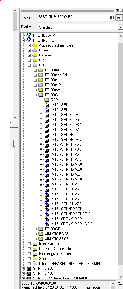

Cpu 151-8 non presente nel Catalogo Hardware
Ciao a tutti,
devo lavorare con  Step7 V5.5 su un progetto con una Cpu IM151-8 codice 6ES7151-8AB00-0AB0 V2.7,
solo che all'aperetura del progetto mi da un errore che mi avverte della mancanza di questo codice nel catologo hardware.
In effetti, controllando vedo che c'è solo la IM151-7.
Ho provato a fare Installa Aggiornamenti HW, ma mi da errore "Impossibile attivare il collegamento ad internet".
Ovviamente la connessione funziona, in quanto navigo su internet senza problemi.
Come alternativa ho scaricato il file Step 7 HSP dal sito della siemens, con l'aggiornamento hardware 05-2022,
ma anche dopo l'installazione di questo file non trovo la Cpu 151-8.
Avete qualche idea?
Grazie.
Beppo,
ho provato con la versione che ho installato e trovo la CPU nel catalogo hardware.
Di seguito quello che ho installato, confronta col tuo:
Prodotti SIMATIC
Nome  Versione  Release  Edizione
S7 Distributed Safety Programming  V5.4 + SP5  K5.4.5.0_3.5.0.2  K5.4.5.0
SIMATIC WinCC flexible Runtime  2008 SP5  V1.5.0.0_1.11.0.6  V1.5.0.0
Automation License Manager Professional 2021  V6.0 + SP9 + Upd2  06.00.09.02_01.01.00.02  K6.0.9.2
NCVar Selector  V7.4 + SP1 + HF2  V07.04.01.02_0.0.0.0  V07.04.0102
SINUMERIK Add-on for STEP 7  V5.5 + HF20  V5.5.0.20_0.0.0.0  V5.5.0.20
S7-PLCSIM  Professional   V5.4 + SP8  V05.04.08.01_01.24.00.01  K5.4.8.1
PLC Symbols Generator  V1.6 + HF6  V01.06.00.06_0.0.0.0  V01.06.0006
SIMATIC ProSave  V17.0  V17.00.00.00_43.02.00.01  V17.00.00.00
SIMATIC S7-Block Privacy Professional 2021  V1.0 + SP5  K1.0.5.0_7.1.0.1  K1.0.5.0
S7 F ConfigurationPack  V5.5 + SP13  K5.5.13.0_7.1.0.1  K5.5.13.0
SIMATIC S7-GRAPH Professional 2021  V5.7  V5.7.0.0_7.1.0.4  V5.7.0.0
S7-PCT  V3.5 SP2  K3.5.2.0_1.18.0.1  K3.5.2.0
SIMATIC S7-SCL Professional 2021  V5.7  V5.7.0.0_6.1.0.1  V5.7.0.0
SIMOTION SCOUT CamTool  V4.3.1.0  V04.03.01.00_05.30.26.00  V4.3.1.0
STEP 7 Professional 2021  V5.7  V5.7.0.0_12.1.0.2  V5.7.0.0
SIMOTION SCOUT  V5.3.1.0  V05.03.01.00_05.30.26.00  V5.3.1.0
SIMATIC S7-Web2PLC  V1.0 + SP3  K1.0.3.0_8.1.0.1  K1.0.3.0
SIMATIC WinCC flexible  2008 SP5  V01.05.00.00_01.13.00.03  V1.5.0.0
Ciao,
grazie della risposta.
Vedo che tu usi la versione 5.7 ma non credo sia questo il problema.
Calcola che avevo già messo mano a questo progetto, appena installato, quindi parliamo del 2012, al tempo usavo un'altro pc, ed allora usavo la v5.4 e la Cpu era presente.
Temo ci sia qualche problema con Step7, perchè mi sono accordo che con il file HSP si è installata una IM151-8 ma nel catalogo non mi compare
Provo a reistallare Step7 e ti faccio sapere.
Ho reistallato Step7 e adesso all'apertura del progetto non ho più errori,
solo che per scrupolo sono andato del catalogo hardware e non riesco a trovare l'IM151-8, nella cartella ET200S trovo solo l'IM151-7.
Tu dove la trovi?
Grazie.
Lo trovi anche scrivendo IM151-8 come ricerca.
Grazie Pigroplc, non avevo visto che in fondo alle IM151-3 ci fosse la IM151-8
Batta, cosi però vuoi vincere facile....😂😂  Grazie.
