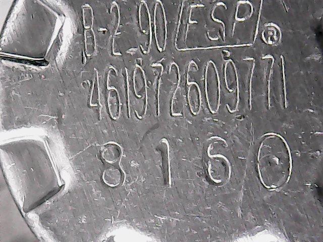

ilvi Inserito: 13 maggio 2022 Segnala Share Inserito: 13 maggio 2022 salve ragazzi ,qualcuno mi saprebbe indicare da quanti gradi è il sensore di temperatura posto sulla carcassa in plastica della scheda elettronica? sulla capsula c'è stampato un codice ma non capisco da quanti gradi è..il codice stampato è B-2_90 4619722609771 8160 è un normalmente chiuso! Ringrazio anticipatamente chi può aiutarmi! Link al commento Condividi su altri siti More sharing options...
michpao Inserita: 15 maggio 2022 Segnala Share Inserita: 15 maggio 2022 (modificato) Quello posto sulla scheda se è chiuso, sta funzionando! Non è il sensore temperatura di lavaggio ..... se stai cercando un problema legato al riscaldamento? Descrivi il problema che ha la lavastoviglie e magari metti il pnc a 12 cifre (ci sono diverse versioni del modello indicato) Modificato: 15 maggio 2022 da michpao Link al commento Condividi su altri siti More sharing options...
piergius Inserita: 15 maggio 2022 Segnala Share Inserita: 15 maggio 2022 ?Somiglia a questo (su am_z_n)? Interruttore termico 90°C Contatto NC 250V 10A Interruttore di temperatura termostato KSD301 Bimetal Protezione termica Buona Domenica ! Link al commento Condividi su altri siti More sharing options...
ilvi Inserita: 16 maggio 2022 Autore Segnala Share Inserita: 16 maggio 2022 Il 15/5/2022 alle 10:30 , michpao ha scritto: Quello posto sulla scheda se è chiuso, sta funzionando! Non è il sensore temperatura di lavaggio ..... se stai cercando un problema legato al riscaldamento? Descrivi il problema che ha la lavastoviglie e magari metti il pnc a 12 cifre (ci sono diverse versioni del modello indicato) si lo so che è chiuso ,intanto grazie della risposta...il problema è sorto dopo che ho riparato la scheda ,sostituito nk ,resistenza e diodo ,rottura causata da uno sbalzo di tensione...riparato la scheda la macchina è ripartita ma ahimè dopo una mezz'ora si ferma ,come se gli venisse a mancae tensione un attimo e si rimette in attesa di avvio...rismonta tutto e guarda le saldature,magari qalche saldatura fredda....rifatto quelle più sospette ma nulla solto problema...allora ho pensato a lui...magari nello smontare e rimontare se n'è avuto a male...allora per fare una prova,ho eliminato il sensore ed il lavaggio è arrivato alla fine senza problemi....e sulla scheda nessun riscaldamento anomalo di relè o resistenze ,quindi deduco che il problema sia proprio lui,ma essendo una sicurezza ,io sono molto contrario ad eliminarle o eluderle e vorre sostituirlo ma con le sigle che ha stampato su non trovo nulla! grazie ancora per la risoposta! Link al commento Condividi su altri siti More sharing options...
ilvi Inserita: 16 maggio 2022 Autore Segnala Share Inserita: 16 maggio 2022 Il 15/5/2022 alle 10:51 , piergius ha scritto: ?Somiglia a questo (su am_z_n)? Interruttore termico 90°C Contatto NC 250V 10A Interruttore di temperatura termostato KSD301 Bimetal Protezione termica Buona Domenica ! grazie penso anche io sia più o meno di quel range di temperatura Link al commento Condividi su altri siti More sharing options...
piergius Inserita: 17 maggio 2022 Segnala Share Inserita: 17 maggio 2022 3 ore fa, ilvi ha scritto: eliminato il sensore ed il lavaggio è arrivato alla fine senza problemi Presumibilmente avrà sfiammato a causa del Corto Circuito. Come alternativa, si poteva inserire ai suoi Capi una Lampada Spia o un Ronzatore che al momento dell' interruzione si attivasse. Buona notte ! Link al commento Condividi su altri siti More sharing options...
