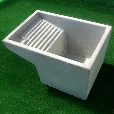

massimoevy Inserito: 14 maggio 2022 Segnala Inserito: 14 maggio 2022 (modificato) Buongiorno a tutti, dovrei regalare una lavatrice a mia moglie. Ero indeciso tra loro due LG F6WV710S2EA SAMSUNG WW10T534DAV Caratteristiche in comune 10 kg Ecodosatore automatico Connesse WiFi Ora a noi servono che : dosatore automatico obbligatorio connesse WiFi avendo casa domotica è utile abbiamo animali quindi molto pelo laviamo mediamente una volta al giorno Samsung mi ispira per il fattore estetico, che dire sono belle e moderne LG mi ispira per la funzione riconoscimento tessuti e vapore, poi dicono che in generale sia meglio qualitativamente a Samsung. Altro aspetto è che con 100 euro prolungo la garanzia su tutto per totali 7 anni, Samsung massimo 5. Visto che i prezzi sono simili.....sono in difficoltà....quale mi consigliereste? Accetto anche altri modelli....😁 Modificato: 14 maggio 2022 da massimoevy Errore titolo
Ciccio 27 Inserita: 14 maggio 2022 Segnala Inserita: 14 maggio 2022 48 minuti fa, massimoevy ha scritto: dosatore automatico obbligatorio Così in pochi anni la riempi di muffa e spezzi la crocera del cestello. 😉 Che ve ne fate di una lavatrice "bella e moderna" ma che poi magari lavi male? Quando mai il criterio estetico deve decidere su un macchinario? Mica è un quadro!
del_user_293417 Inserita: 14 maggio 2022 Segnala Inserita: 14 maggio 2022 (modificato) Condivido TOTALMENTE l'opinione di Ciccio! 👍 Oltre per i validi motivi che ha elencato, secondo me il dosatore automatico, a meno che tu voglia usare per tutta la vita il detersivo prodotto da chi ha fabbricato la lavatrice, è una fregatura colossale o se vogliamo una strategia di marketing per vendere più elettrodomestici e fidelizzare il cliente al loro detersivo (vedi Miele, per esempio). Ogni detersivo ha il suo dosaggio, la sua concentrazione, viscosità, schiumosità, ecc... ecc... come ogni tipologia di tessuto necessita di un detersivo e di un quantitativo specifico; ad esempio per la lana andrebbero evitati di detersivi contenenti tensioattivi nonionici o, quanto meno, dovrebbero essere presenti in quantitativo ridotto, almeno inferiori al 5% del formulato. A fronte di questi motivi, mi sono sempre chiesto come una lavatrice possa dosare in automatico il quantitativo di detersivo senza sapere le caratteristiche chimiche del detersivo stesso a meno che - ripeto - di usare il "loro" detersivo. Ad ogni modo, dovessi scegliere tra Samsung e LG, io prenderei una LG. Modificato: 14 maggio 2022 da Allo92
puma87 Inserita: 14 maggio 2022 Segnala Inserita: 14 maggio 2022 Il detersivo liquido va riservato a scuri e delicati. Proprio perché è liquido non contiene percarbonato, ergo i bianchi diventano grigi, le macchie non vanno via, la roba resta piena di germi e batteri etc. E la lavatrice diventa una fogna piena di melma e muffa, e si spacca la crociera del cestello. Ma il marketing sta convincendo tutti a passare al liquido ( indovinate perché? Soprattutto, da quanto tempo non vedete più pubblicizzato un detersivo in polvere in tv?). Comunque tra le due prenderei una LG, ma senza cavolate inutili soggette a rottura e conseguenti costose riparazioni.
del_user_293417 Inserita: 14 maggio 2022 Segnala Inserita: 14 maggio 2022 Sante parole! I detersivi liquidi li uso poco pure io, proprio per scuri e delicati. Ogni 2 o 3 mesi un ciclo a vuoto con 50 gr di percarbonato almeno a 60°: libera ossigeno e sanifica anche gli angoli più remoti ed inaccessibili della lavatrice.
Ganimede77 Inserita: 14 maggio 2022 Segnala Inserita: 14 maggio 2022 8 ore fa, puma87 ha scritto: Il detersivo liquido va riservato a scuri e delicati. che anche in questi casi deve essere specifico, senza sbiancanti ottici, ecc.
Peper Inserita: 15 maggio 2022 Segnala Inserita: 15 maggio 2022 (modificato) Il 14/5/2022 alle 10:05 , massimoevy ha scritto: Accetto anche altri modelli....😁 😁 😁 Modificato: 15 maggio 2022 da Peper
bakasana Inserita: 15 maggio 2022 Segnala Inserita: 15 maggio 2022 Attenzione anche all'estensione di garanzia, dato che le parti soggette ad usura (cuscinetti ed ammortizzatori) non fanno parte della garanzia, come i pneumatici o le lampadine dei fari delle automobili, e sono proprio quelle che possono rompersi. In tutti i casi, se scegli di fare l'estensione della garanzia, indipendentemente dalla marca della lavatrice, informati bene su cosa copre e cosa no. Tra Samsung e LG anch'iio sceglierei LG. I modelli base dichiarati 8 kg hanno un cestello da quasi 60 litri, che é già una bella capienza (6 kg reali di biancheria di cotone asciutta).
massimoevy Inserita: 16 maggio 2022 Autore Segnala Inserita: 16 maggio 2022 Grazie a tutti per i chiarimenti, come marca prenderò LG poi vedrò con calma il modello, la scelta ho dovuta principalmente alla garanzia Plus che è Premium Care è un’estensione temporale della garanzia convenzionale LG fino a 5 anni totali. La formula PLUS protegge totalmente il tuo prodotto aggiungendo alla copertura, ulteriori anomalie non riconosciute di norma dalla garanzia convenzionale: danni quali usura di parti, shock elettrici e sovratensioni, contatto con liquido e ossidazione, rotture non accidentali. Chiaramente è a pagamento ma è data direttamente da LG e non assicurazioni terze. Ed è l'unica che copre anche l'usura, 7 anni mi sembrano buoni. Guardando in giro è l'unica che fa questa garanzia così completa.
del_user_293417 Inserita: 16 maggio 2022 Segnala Inserita: 16 maggio 2022 Informati bene.... anzi leggi bene, soprattutto le clausole di esclusione scritte in piccolo!
massimoevy Inserita: 16 maggio 2022 Autore Segnala Inserita: 16 maggio 2022 54 minuti fa, Allo92 ha scritto: Informati bene.... anzi leggi bene, soprattutto le clausole di esclusione scritte in piccolo! Mai visto un contratto di poche pagine chiaro e semplice... Prestazioni in caso di assistenza. Gli eventi coperti da LG Premium Care PLUS sono: a) Dopo la cessazione della Garanzia Convenzionale LGE: - Vizi o difetti nella progettazione, nei materiali o nella costruzione (nel corso della durata della Garanzia Convenzionale LGE il Cliente può fare riferimento agli usuali termini di assistenza post vendita applicabili in base a tale garanzia) b) Dalla decorrenza del Contratto: - Insufficiente o difettosa stabilità del Dispositivo a fronte di condizioni normali di stress collegate ad un utilizzo secondo le specifiche (copertura valida per tutte le categorie di Dispositivo) - Corto circuiti interni, sbalzi o cali di tensione a condizione che non siano causati da misure di sicurezza assenti, deficitarie o comunque non conformi sugli impianti cui i Dispositivi sono collegati (questa coperatura è valida esclusivamente per le seguenti categorie di Dispositivo: TV, Monitor e lettori e masterizzatori DVD e/o BluRay) - Danni da ossidazione o infiltrazione di liquidi a condizione che si siano verificati a seguito di utilizzo in normali condizioni (questa copertura non opera per le seguenti categorie di Dispositivo: TV, Monitor e lettori e masterizzatori DVD e/o BluRay) - Danni a cuscinetti, guarnizioni e filtri (questa copertura opera esclusivamente per le seguenti categorie di Dispositivo: Frigoriferi, lavatrici/lavasciuga e asciugatrici) I seguenti eventi non sono coperti da LG Premium Care PLUS: - Risarcimento per danni economici, mancato guadagno, danni da responsabilità da prodotto difettoso, danni indiretti o consequenziali - Eventi che sono esclusi dalla Garanzia Convenzionale LGE così come dedotti nel certificato di garanzia di riferimento (con l’esclusione degli eventi descritti alla sezione 3.b) sopra), il cui contenuto si intende qui espressamente richiamato e incorporato nei presenti Termini e Condizioni Specifici. - Eventi causati da dolo o colpa grave.
Ciccio 27 Inserita: 16 maggio 2022 Segnala Inserita: 16 maggio 2022 39 minuti fa, massimoevy ha scritto: Danni a cuscinetti Questa mi rende felice. Chissà a che condizioni.
Ganimede77 Inserita: 17 maggio 2022 Segnala Inserita: 17 maggio 2022 Il 14/5/2022 alle 10:05 , massimoevy ha scritto: dovrei regalare una lavatrice a mia moglie. Qualsiasi cosa sceglierai, sarà comunque colpa tua in eterno 😃
massimoevy Inserita: 18 maggio 2022 Autore Segnala Inserita: 18 maggio 2022 16 ore fa, Ganimede77 ha scritto: Qualsiasi cosa sceglierai, sarà comunque colpa tua in eterno 😃 Su questo non c'è alcun dubbio......al minimo problema.....ecco visto l'hai scelta tu😁😁😁😁
del_user_293417 Inserita: 18 maggio 2022 Segnala Inserita: 18 maggio 2022 16 ore fa, Ganimede77 ha scritto: Qualsiasi cosa sceglierai, sarà comunque colpa tua in eterno 😃 😀😀😀
