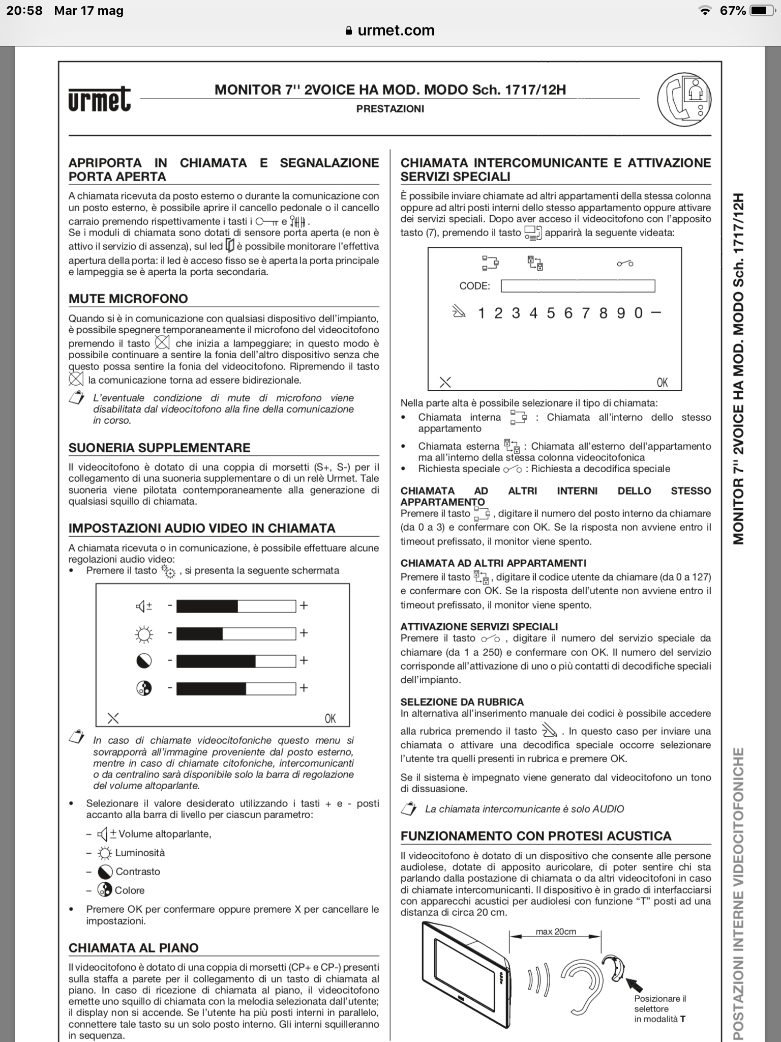

Volume fonia urmet alpha + monitor 1750/1
Buonasera a tutti,
Secondo voi c'è la possibilità di aumentare il volume del posto interno? Mi riferisco all'altoparlante in cornetta del videocitofono 1750/1. Sulla pulsantiera alpha c'è il trimmer di regolazione altoparlante ma credo che quello sia relativo all'altoparlante del posto esterno. C'è una vecchietta che dice di non sentire bene e che vorrebbe l'audio piu alto😩
Roberto Garoscio
No, la regolazione riguarda solo il posto esterno, puoi provare con il viva voce 1750/6 forse è un po’ più alto il volume oppure il 1717/12H che ha la regolazione della fonica.
Si in effetti ho chiamato urmet e non ce modo di poter aumentare il volume sulla cornetta
